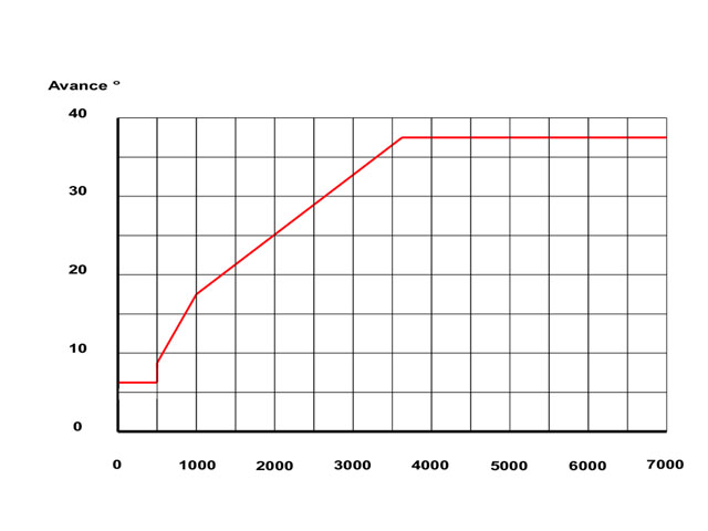

Comme je n’avais pas eus le temps de faire de réglage sérieux depuis le début de la saison, j’ai commencé Samedi dernier par me taper l’allumage. Une demie journée de boulot pour arriver a ce que je voulais. Voila ce que ça donne :
vu ce que c'etait avant, ca devrait me permettre de recup quelques Hp qui dormaient :)
