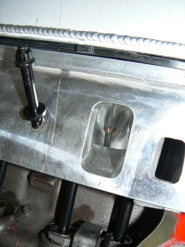

Tu installes des soupapes plus grandes sans mofifier le diamètre de tes conduits...tu veux donc avoir une vitesse de gaz élevé dans tes conduits sans toutefois avoir de grosse restriction au niveau du passage siège/soupape.
config pour monter haut ds les tours si je capte bien ?

Même diamètre de soupapes que sur le clev 4V
Ce sont des culasses que j'aurais voulu mettre sur mon clev mais ce sera pour la prochaine fois :)
Je sens que ta config fera un malheur :mrgreen:

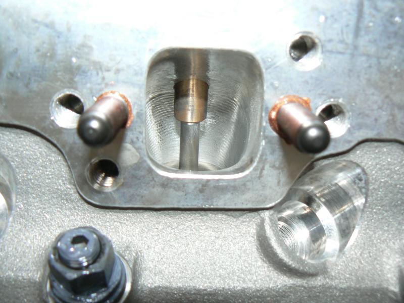

Oki, je pensais (mais je pense mal souvent :unsure: ), que tu etais parti sur des culasses CHI alu.
pour tes guides tu veux des trucs comme ça je suppose:
