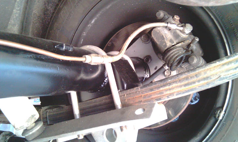

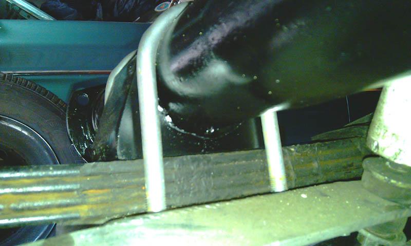

Photos des nouveau sabot de pont. Normalement, ca devrait plus bouger ...

Lis mieux, c'est dans sa voiture qu'il veut monter... Image IPB
On dirait que le diamètre de ton pont est plus faible sur l'extérieur..
Je croyais que c'était uniquement le cas sur les ponts 9" de HIPO 289 et que sur les autres 9" le diamètre était constant??
bhé non , pas sur les pont de Mustang.
Donc le pont qui est monté sur la mienne et qui présente ce rétrécissement, n'est pas forcément un pont de 65-66 Hipo, comme semble l'indiquer ce morceau d'article que l'on retrouve presque partout sur les forums parlant des ponts 9 " :
Another area of concern when swapping axle housings into earlier Mustangs (65-66 models especially) is the diameter of the outer axle tube.Note the taper on this 8" 65-66 Mustang housing, a smaller U bolt and lower shock plate were used originally with these cars.The HIPO 289 cars were the only 65-66 Mustangs to recieve factory 9" axles, the tubes are tapered as well at the end to utilize the same lower shock plate as the regular 65-66 Mustangs.
