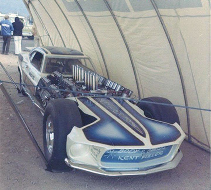

J'ai réussi a faire une photo dans l'antre du sorcier du pays de la moutarde qui pique, comme il trouvait le 302 un peu mou, il a mis ça !!!!!

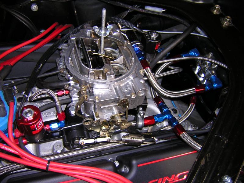

Une question sur ce montage ... Le fuel arrive vers le réducteur de pression ( par dessous ) puis réduite .. repart vers un filtre, la jauge et le carbu. OK Mais ou va l'autre sortie du régulateur? Surtout qu'elle se divise en 2 (voir le T en AN-6) ... ?
#1914 Sponge
Posté 15 September 2011 - 05:07 PM
Il a du nitrous donc il doit apporter plus de fuel.
Généralement, ça arrive par le bas, un des 2 sorties est bouchée et l'autre va au carbu.
#1915 Romuald
Posté 15 September 2011 - 06:21 PM
Exact. Dans mon cas la deuxieme sortie va vers un T qui alimente l'electrovanne Fuel du kit nitrous d'un coté et le controleur de pression de l'autre. Dans le cadre d'un montage normal en simple carbu et sans NoS, la deuxieme sortie est en général bouchée

Oui, j'imaginais bien, mais excusez mon ignorance ... comment ce fuel supplémentaire est-il utilisé? Je pensais que le nos etait "simplement" vaporisé dans l'admission et pas mélangé à de l'essence ... ou alors les solénoides NOS servent a la fois à envoyer du gaz et de l'essence ?
#1917 Stang67
Posté 15 September 2011 - 08:29 PM
Je vais laisser les pros donner les détails mais il me semble qu'il y a plusieurs types d'utilisation du NOS :
- dry shot : gaz seul
- wet shot : mélange gaz/essence...
#1918 Exxodus
Posté 15 September 2011 - 08:51 PM
OK, ok .. j'avais deja lu ca, sans chercher a comprendre ... voila qui devrait etre ok. Merci
#1919 Romuald
Posté 15 September 2011 - 09:29 PM
Il y a 2 electovanes. Une rouge (a l'avant du carbu sur la photo) pour l'essence et une noire (derriere le carbu coté oposé a la rouge) pour le Gaz. Chaque electovane est independante et relié a un tube perforé (independant aussi) qui traverse un spacer. Quand on injecte, on envois a la fois de l'essence et du Gaz. Le dosage se fait par la taille de gicleurs qui se trouve juste avant les tube diffuseurs. . Les pression de gaz et d'essence sont tres importante pour avoir une bonne combustion. En regle general, la pression d'essence doit etre d'environ 7 psi pour 900 psi de pression de gaz. Le principe de base du Nitrous, c'est d'accroitre la quantité d'oxygene a l'aide du protoxyde d'azote pour justement permetre de bruler plus d'essence.Sur certain systeme a injection, il y a juste une injection de Gaz, le calculateur est programmé pour gerer la compensation en fuel
