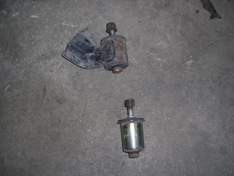

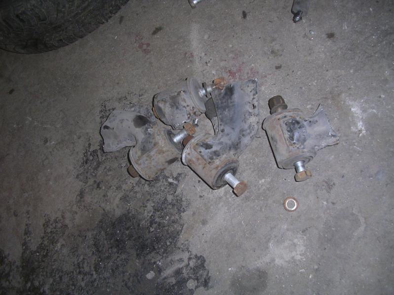

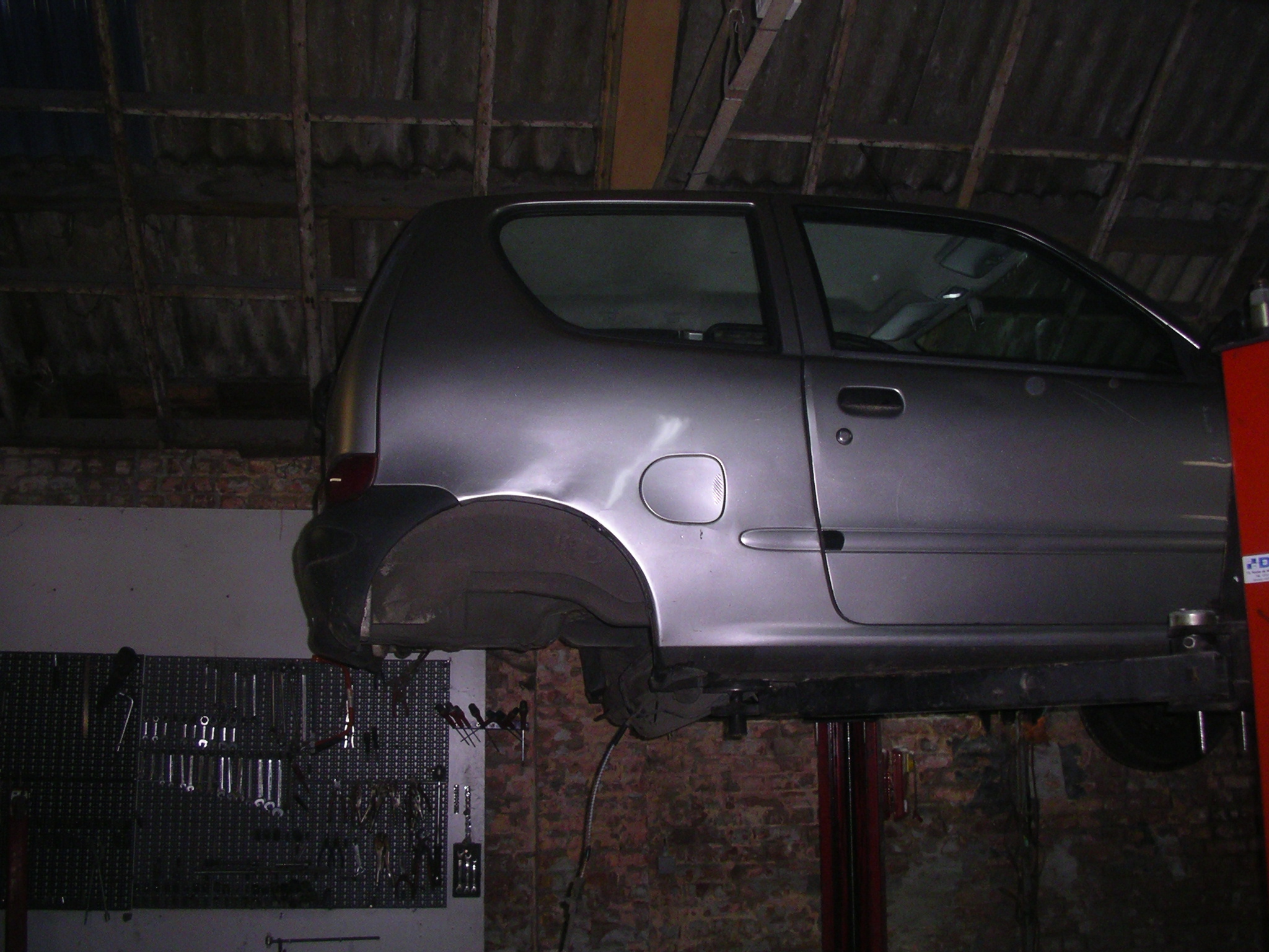

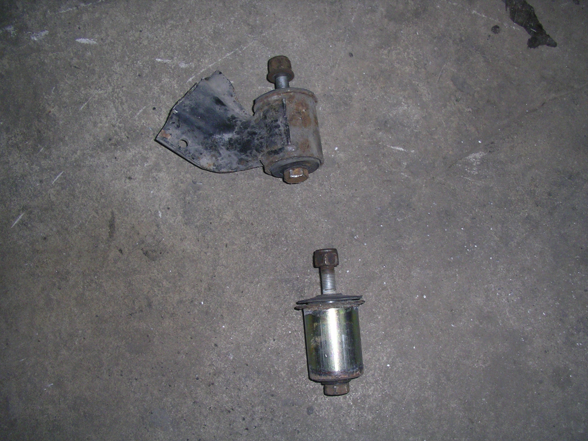

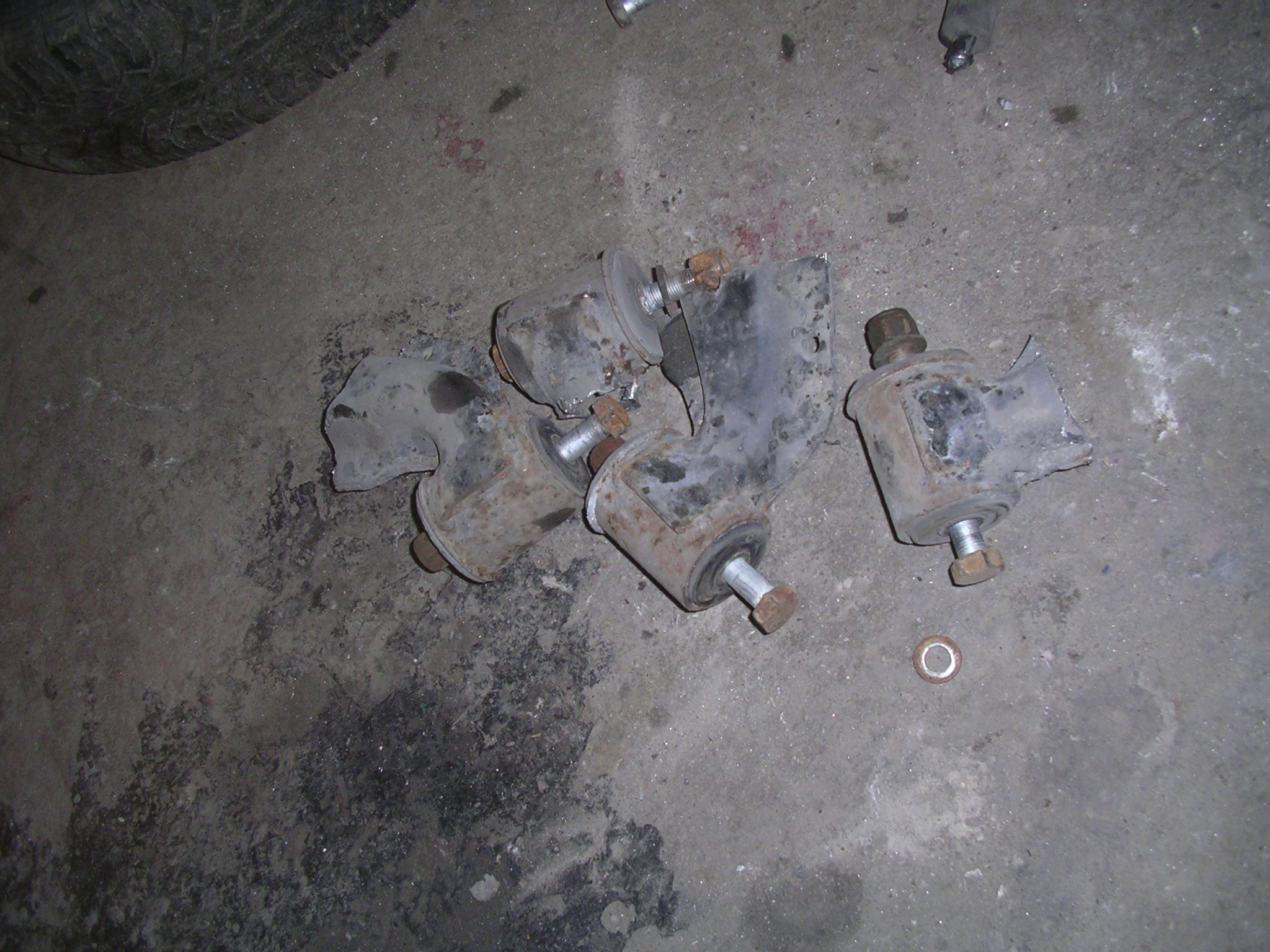

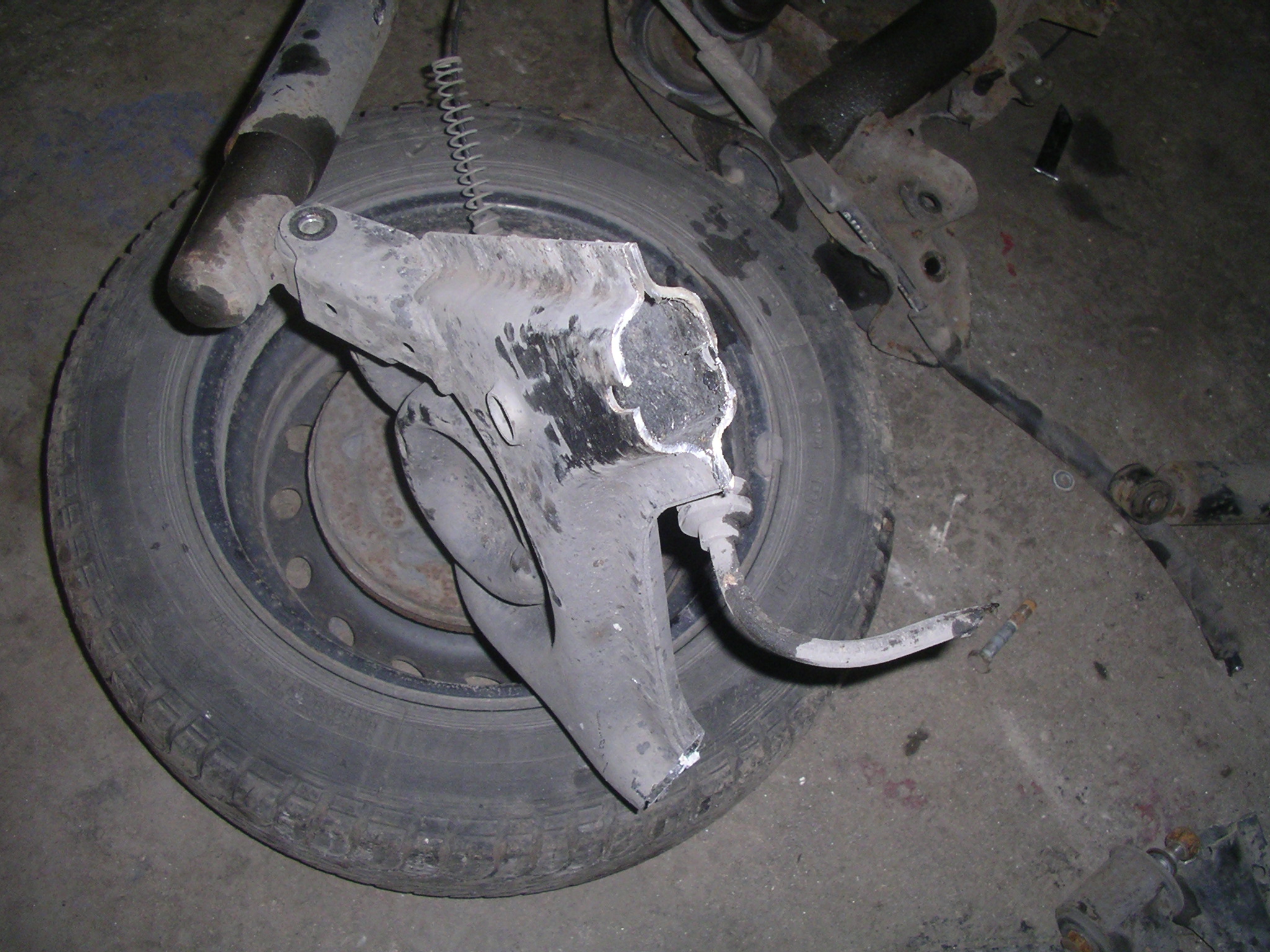

voila la donneuse , le truc gris là ! pour mon train arriere j avais besoin de silents bloc et de leurs supports

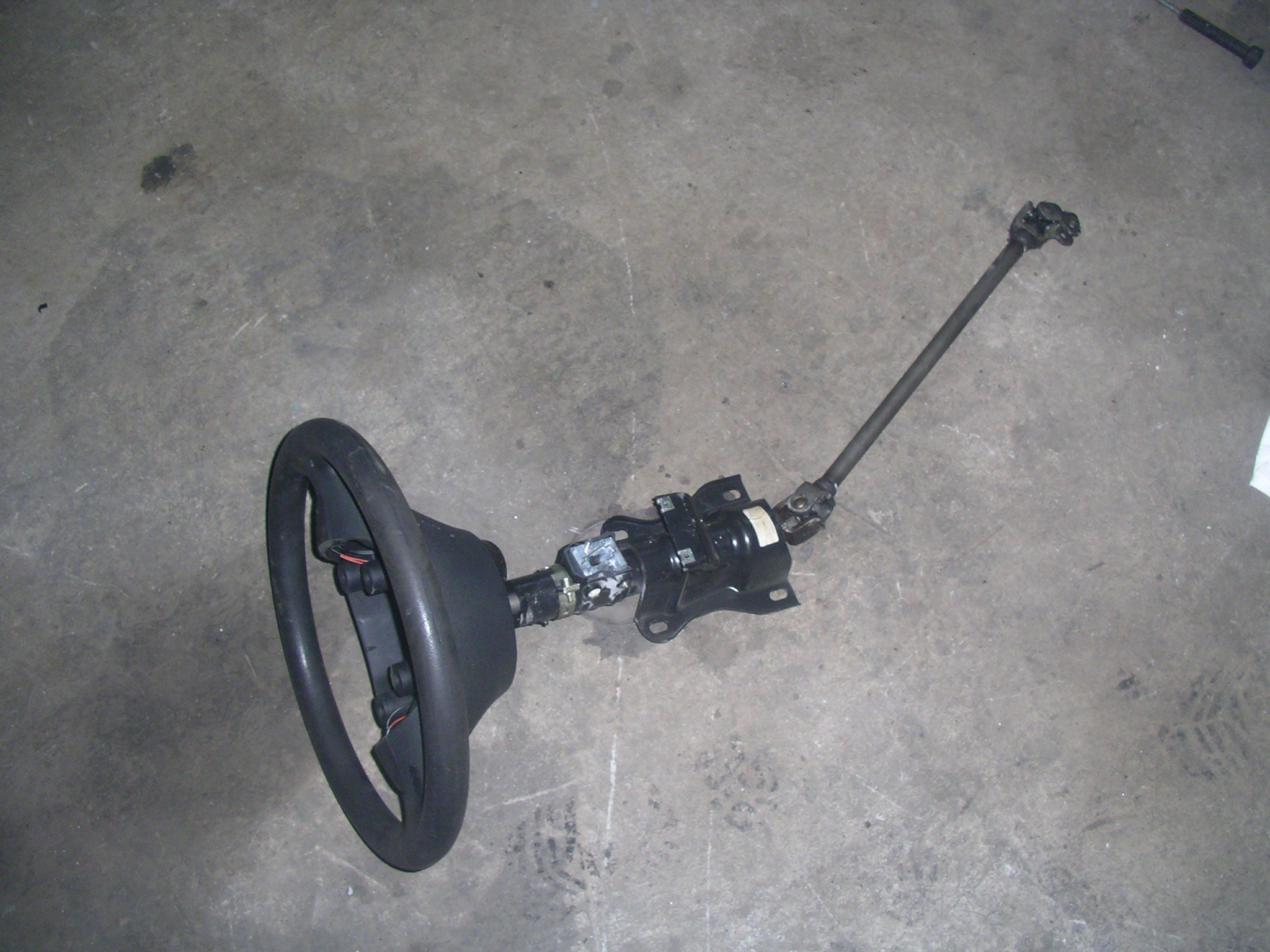

et aussi de la colonne de direction pour les roulements

Pour l'instant, je ne vois qu'une épave de twingo et des bout de tube souder... :P
