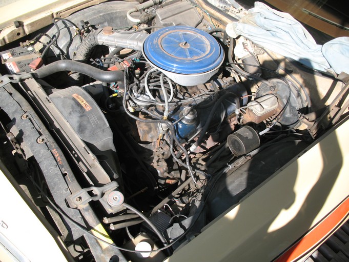

Voili-voilou, après les présentation dans la partie "présentations", voici le joujou qui me vaut de trainer sur ce forum:
Ranchero 1976 - moteur 351M - Boîte auto FMX... ex-californienne.
Je décrirai son numéro de chassis plus tard, mais en gros elle semble dans son jus (a part le carbu qui a été remplacé par un Holley si j'ai bien compris).
Intérieur un peu fatigué mais dans un état tout à fait honnête, dessous nickels, pas de corrosion (un peu en surface, mais rien de plus)... ne manque qu'un petit coup de brosse et un petit traitement pour l'aider à supporter les rigueur de notre climat (belgique pour moi). Et état général tout a fait honnête pour une voiture de cet âge!
Ce qui "présente" le moins bien sur cette charette, c'est:
- 1, la benne qui a été "coatée" avec un espèce d'anti gravillon dégeu!
- 2, la peinture extérieure, qui a été refaite, mais qui n'est pas un travail de grande qualité.
- 3, le moteur, qui bave de l'huile par le bas... mais je ne sais pas encore très bien d'où ça vient et a quel point c'est grâve.
En gros, l'idée est de faire le minimum ce printemps dessus pour pouvoir en profiter l'esprit tranquille cet été... et avoir le temps de construire ce petit garage isolé dont je rêve. Et de déposer l'ensemble moteur-boîte cet hiver pour une remise en condition digne de ce nom... au chaud! (à moins que je ne fasse ça sur la merco, qui en a bien plus besoin!)
L'idée serait aussi de pouvoir la mettre en véhicule "normal" d'ici peu... le "collection" sur ce genre de charette étant vraiment trop frustrant!

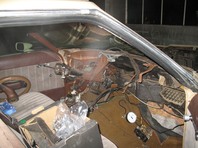

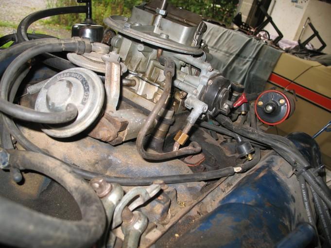

J'ai aussi passé mes quelques moments de libre ces dernières semaine à refaire les conduits d'huile entre la BA et le radiateur (vieux conduits en acier bricolés avec un morceau de durite au milieu=fuite),
reconditionné le carbu (le collecteur d'admission était un peu trop gras à mon goût),
refait les conduits d'essence entre la pompe et le carbu ( il y avait notemment entre la durite et le carbu un magnifique raccord constitué d'un morceau de tube en cuivre filleté! J'ai à peine du tirer dessus pour me retrouver avec une belle spirale de cuivre! Ca m'étonne d'ailleurs que je n'aie pas eu le feu en ramenant la charette chez moi!).
J'ai aussi refait un joint du pot d'échappement qui avait "disparu",
enlevé le carter de la boîte auto pour me rendre compte qu'il n'y avait plus de filtre monté! (le nouveau vient d'arriver aujourd'hui),
Et enfin ouvert le boîtier de ventilation pour démonter le radiateur du chauffage, pour me rendre compte, après passage au vinaigre, qu'il était bien évidemment troué! (L'inverse eut été étonnant, vu qu'il était débranché!)
J'ai aussi trouvé que certains fusibles avaient été remplacés par des meilleurs (morceaux de boulons, qui ne crament pas, eux, au moins!)
Et quelques autres petites choses dans ce genre...
J'ai fait quelques photos de tout ça, mais je ne les ai pas sur moi aujourd'hui...

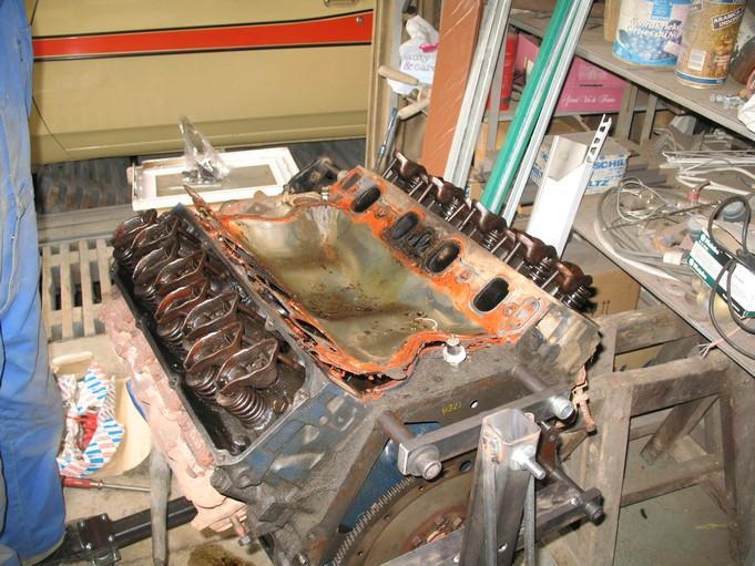

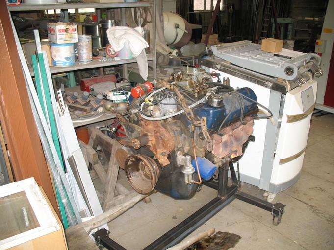

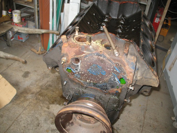

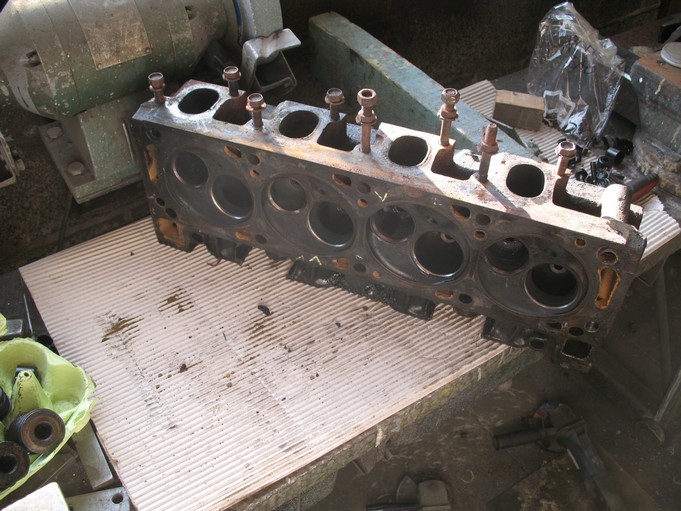

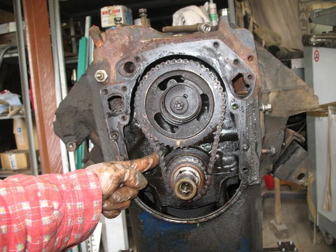

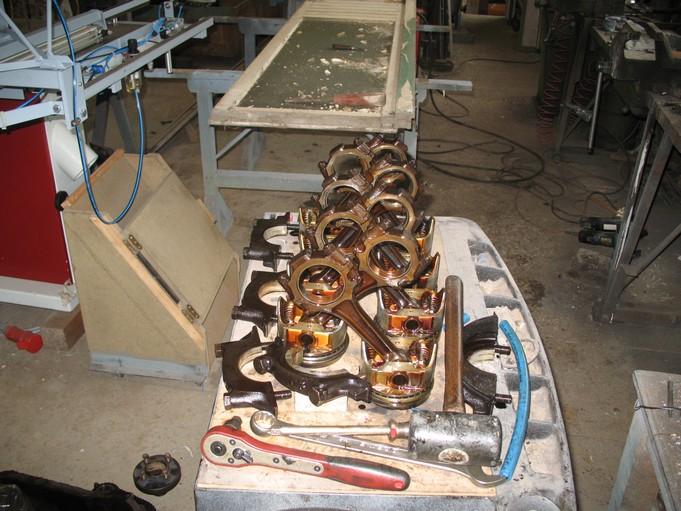

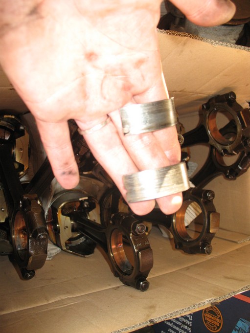

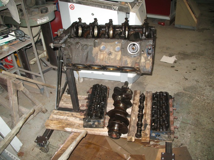

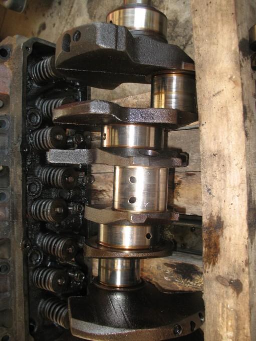

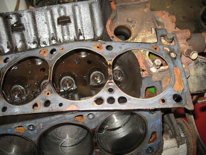

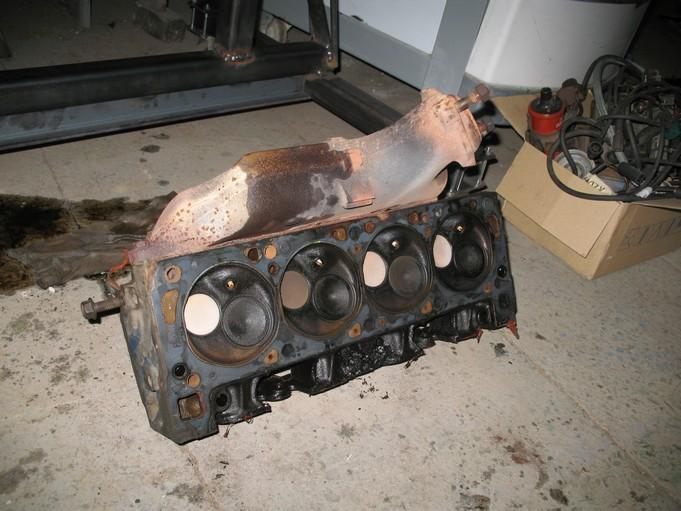

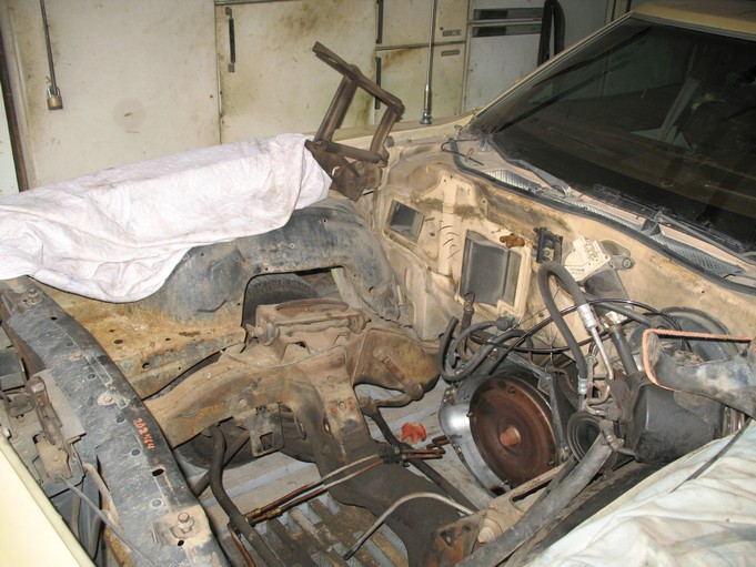

Posté 24 October 2011 - 12:15 PM
On passe aux choses sérieuses... marre de ce moteur qui pisse de l'huile de partout et qui tourne comme une patate

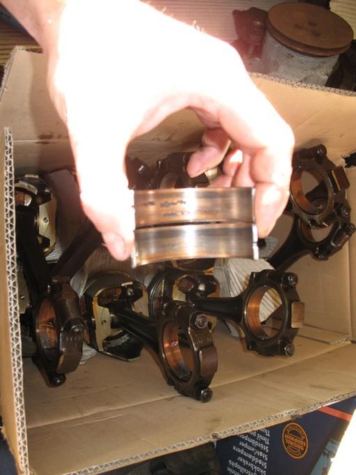

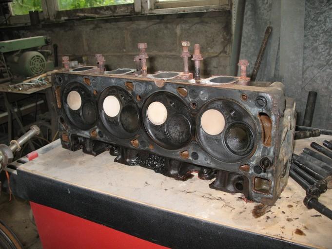

Résultat de l'autopsie:
Moteur fatigué, mais les pièces principales sont dans un très bon état (bloc et vilo).
Moi qui pensait avoir un 351M... je me retrouve en fait avec un 400 au taux de compression plus qu'appréciable si je ne suis pas planté dans le calcul!
Le bloc est réalésé à +.030 et le vilo rectifié à +.020 (bielles) / +.010 (bloc).
Il était temps que je regarde dedans... joint de culasse fendu entre les cylindres 1 et 2. Mais sans avoir eu le temps de faire de dégâtous.
Il y avait 2 soupapes d'admission non étanche, mais les queues sont quand même trop usées pour que je les remontes. Par contre les guides me semblent ok (à confirmer, je n'ai pas de nouvelle soupape pour vérifier).
Autre problème, les coussinets de bielle sont morts, il y en avait même un qui avait un peu tourné dans la bielle... Il me semble que l'alésage dans la bielle un est un peu grand, ce qui pourrait expliquer que le coussinet n'aie pas tenu.

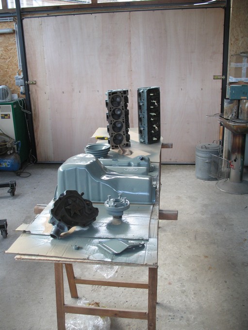

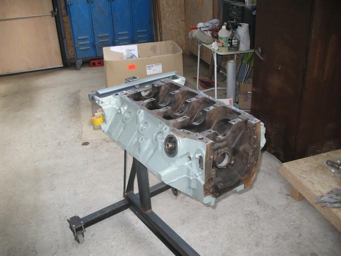

#10 Emmanuel Moriau
Emmanuel Moriau
  • 85 Messages :
Posté 09 January 2012 - 05:11 PM
Pas assez d'avancées à mon goût... mais, moteur/vilo/culasses ont reçu une petite cure de jouvence.
Culasses et bloc dressés, honage des cylindre (.03 mm d'usure), rectification du vilbrequin (si j'avais connu le prix à l'avance, j'aurais acheté un reconditionné, ça me serait revenu la moitié du prix!), pose de nouveaux guides de soupape, rectification des sièges et des soupapes et rodage.
J'attends ma commande de pièce pour la suite... principalement des pièces moteur et un faisceau électrique pour le moment.
La question étant toujours: je la fous à poil et attaque une resto sérieuse... càd être parti pour longtemps sans rouler, ou je remonte en mettant à niveau le nécessaire (moteur, elec et peut-être le freins) et je roule cette année déjà!

#11 Emmanuel Moriau
Emmanuel Moriau
  • 85 Messages :

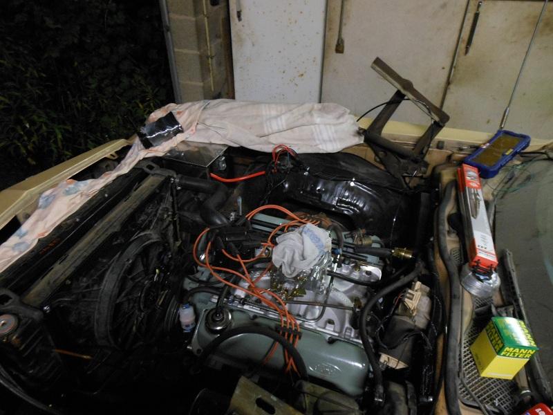

Posté 20 October 2012 - 06:56 AM
Les travaux d'hiver sont devenus les travaux de printemps, puis d'été et enfin d'automne!
Mais ça a quand même lentement avancé:
Elec refaite à neuf, moteur remonté, arbre à cames amorçé, amortisseurs neufs, reste les freins à purger, un petit bug électrique ou l'autre à corriger et on pourra se remettre à rouler!
Et pour cet hiver, j'ai de quoi remplacer tous mes silenblocs de suspension, de quoi me faire des nouvelles lignes d'échappement, et même de quoi faire des collecteurs un peu plus respirant (mais ça, ça va être chaud, vu le peu de place côté conducteur!)

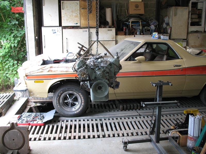

#15 Emmanuel Moriau
Emmanuel Moriau
  • 85 Messages :

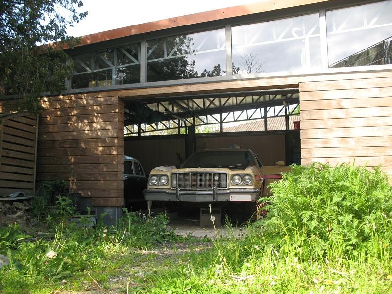

Posté 07 November 2012 - 07:56 AM
Merci... mais le boulot n'est pas si beau que ça, vous savez...
Pour le garage, oui, la première photo c'est celui que j'ai construit... lumineux et isolé (thermiquement), c'est chouette!
Les autres photos sont dans l'atelier de mon paternel, moins lumineux et non isolé, mais avec une fosse! (et les frigos en guise d'armoires, ça protège nickel les outils de l'humidité!)

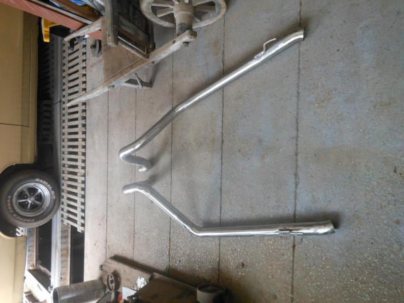

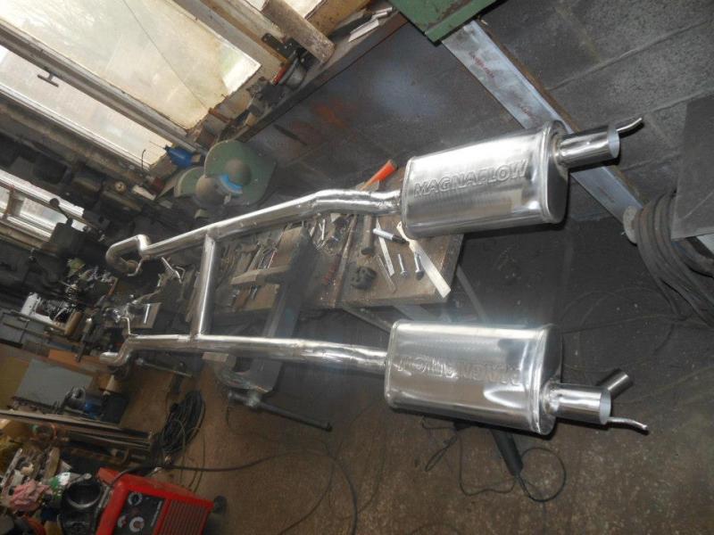

#20 Emmanuel Moriau
Emmanuel Moriau
  • 85 Messages :
Posté 11 April 2013 - 08:01 PM

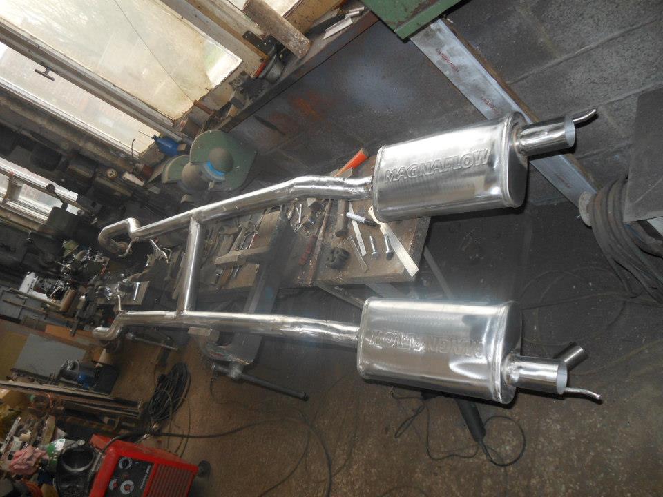

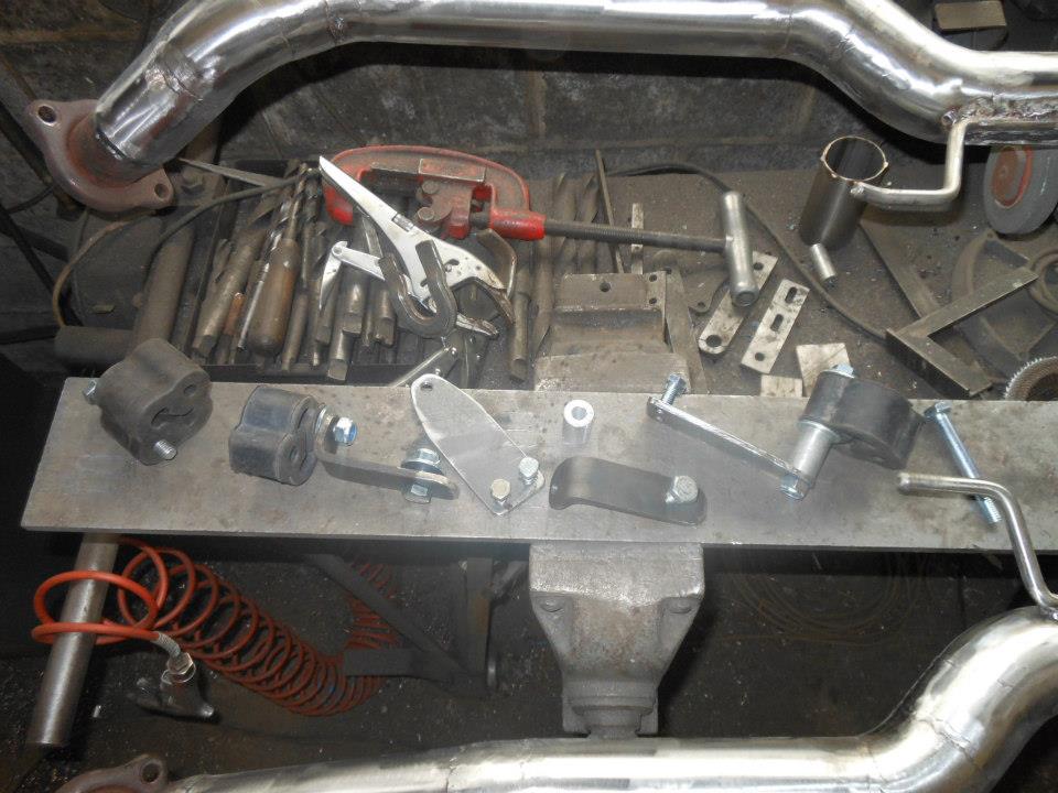

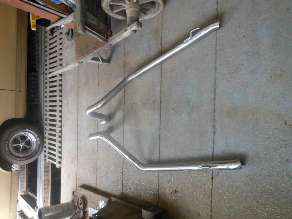

Nouvelle ligne d'échappement... l'ancienne ne faisait décidément pas assez de bruit à mon goût!
Un seul regret, j'ai du passer mon temps à meuler toute mes soudures pour que ça ressemble à quelque chose... ferai mieux la prochaine fois!
