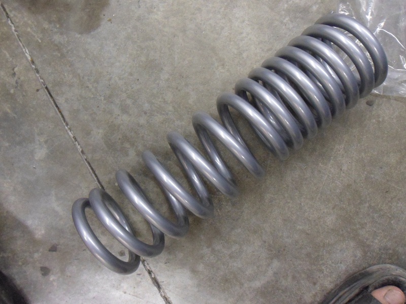

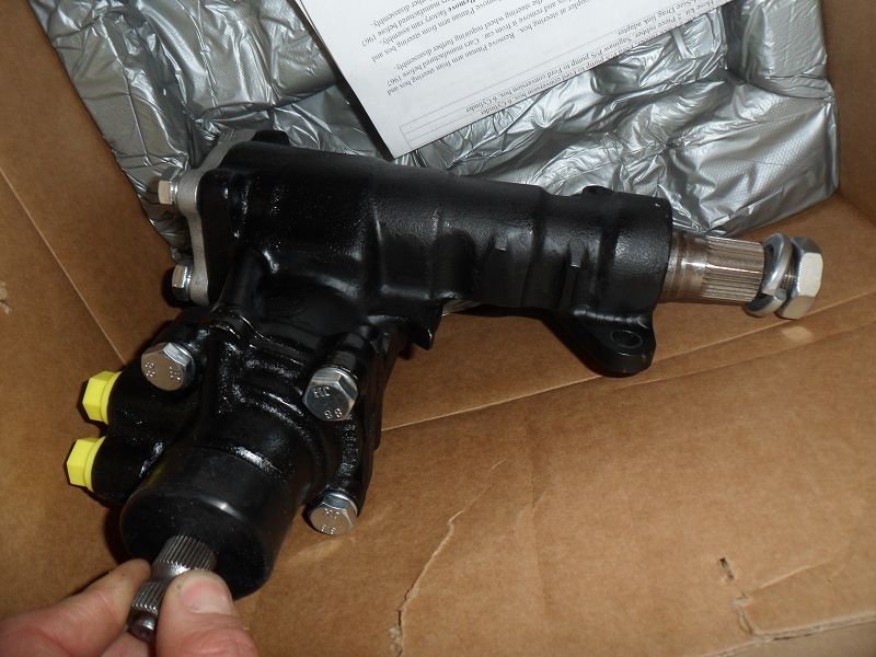

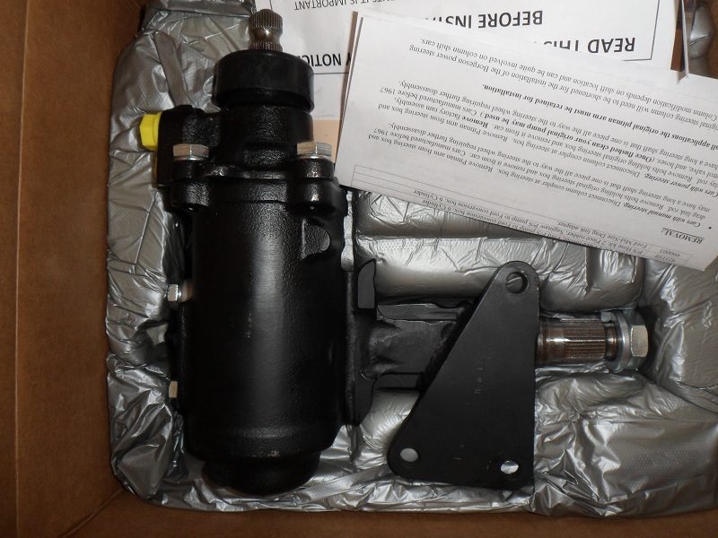

arrivée la semaine prochaine de la direction assistée borgeson et des ressorts de suspension arrière progressifs 175 - 350 lbs.

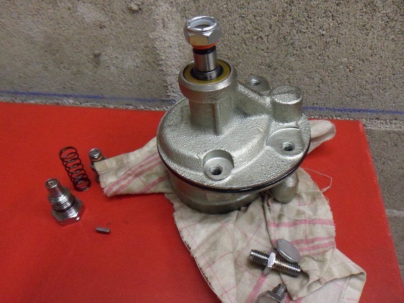

Pompe à eau HS !!!!!! grrrr
elle va retourner chez summit du coup !

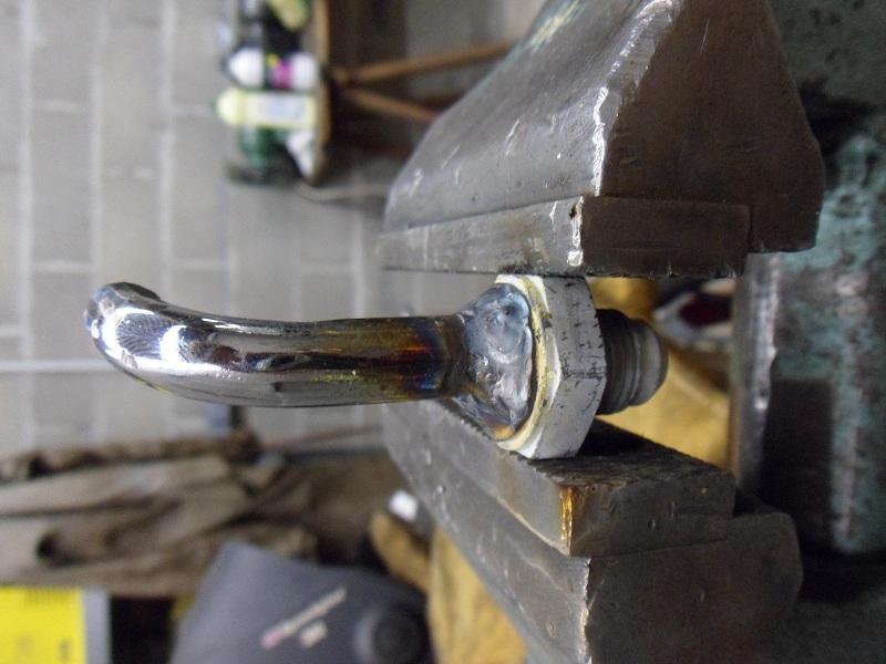

Pourquoi avoir soudé la sortie de la pompe ?
#517
Posté 24 July 2012 - 04:15 PM
Pfffoua, c'est malheureux ca...
Ca commence a faire beaucoup de pièce neuve & défectueuse que je lis à travers les sujets quand même...
ouais la loose....
pour la pompe : pour avoir un raccord AN et qui part dans le bon sens ;)

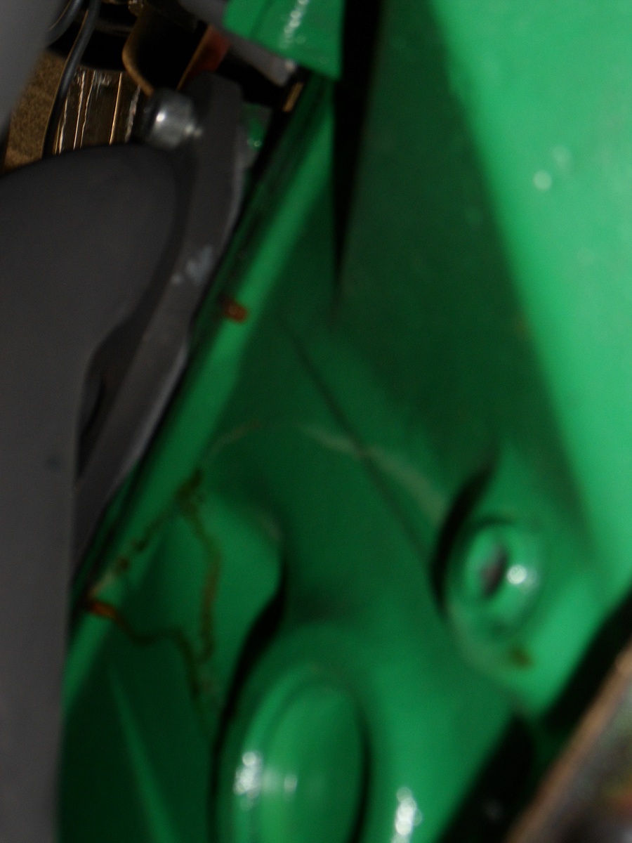

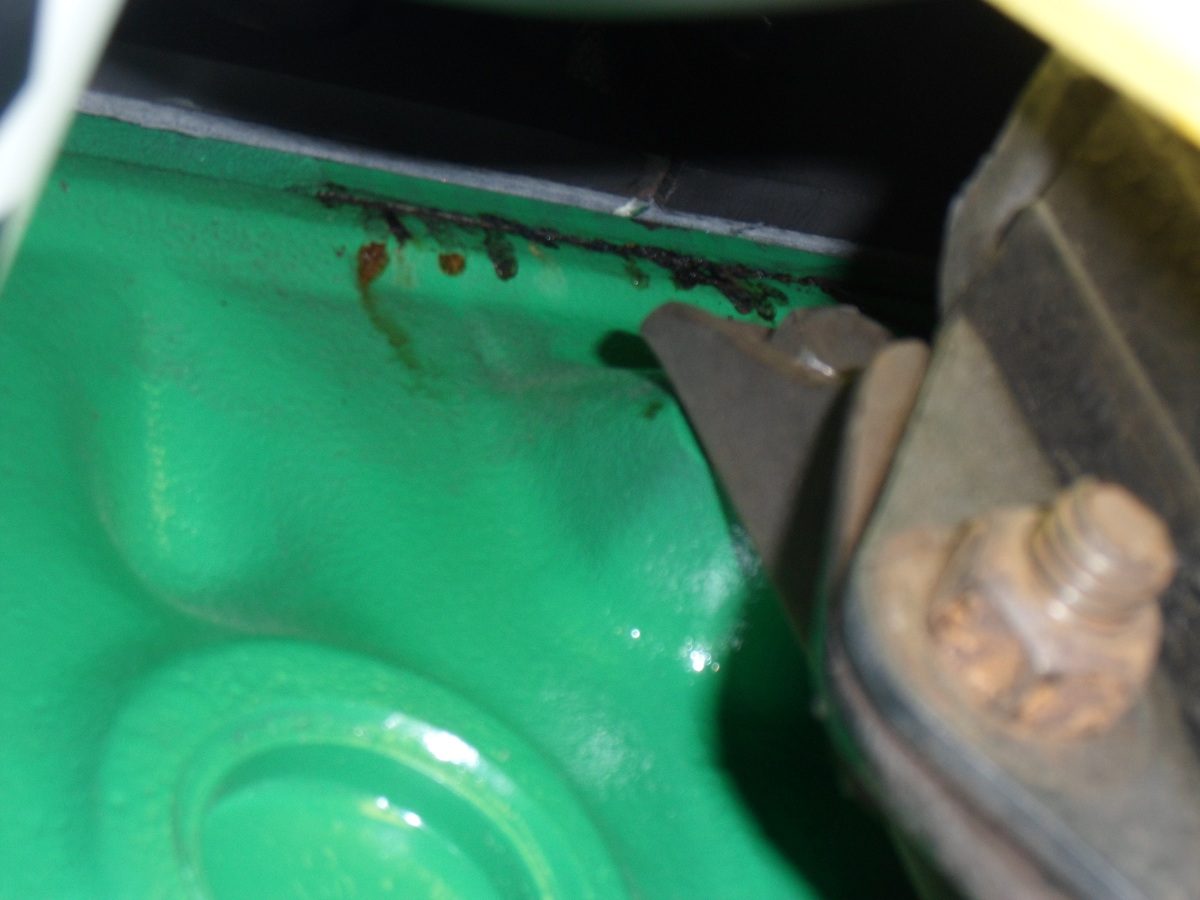

Mauvaise nouvelle :

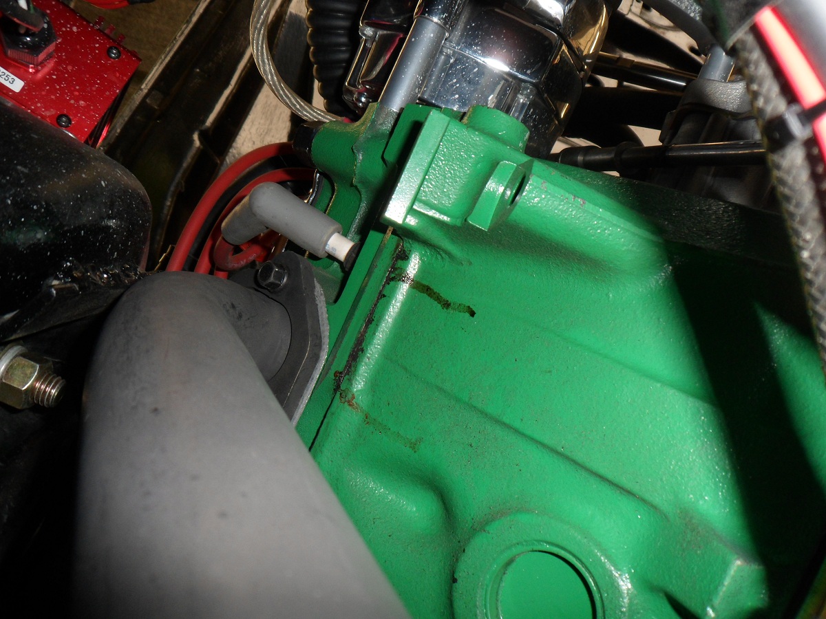

En travaillant sur la voiture pour la direction assistée, je me suis rendu compte : Joint de culasse HS !!!
la loose..... là je comprends pas !!
