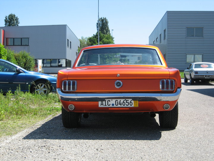

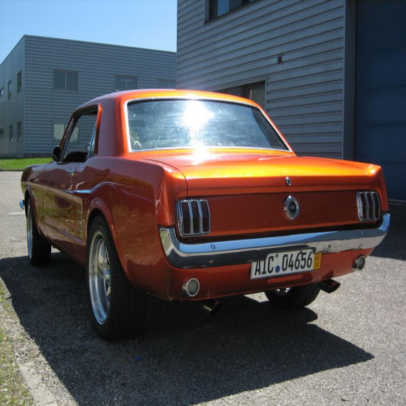

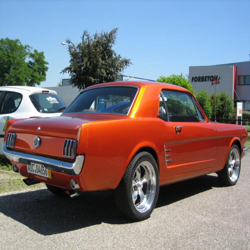

j'ai fait l'acquisition de mon nouveau coupé 66, qui est plus dans mon univers que la 68 que j'avais auparavant )
elle est orange et vient de californie.. importée par un allemand (pour plus de rens. me contacter), je l'ai négocié à un bon prix, et j'ai commencé la resto partielle, le plus important en fait, c'est à dire, train avant neuf, reservoir neuf, resto des frains avants, joints spy arrières, pompe à eau neuve, reglage carbu...changement du ciel de toit, remise en etat de l'interieur, anti rouille, blaxon leger, qques trucs electriques.. ce genre de choses.. et changement de jantes directement ))
coupé 66 de 1966, origine rouge mais repeinte.
moteur 289 Ci, carbu Holley 4v, allumage electronique.
barre anti rapprochement monte carlo.
jantes 17 pouces torq 2 de chez American racing.
resto à poursuivre, sellerie complete à refaire, volant à changer, moquette dans le coffre.. des bricoles..
je suis sur le Bas-Rhin et connais qqun qui vous fera vos reparations pour des prix plus que raisonnables et surtout rapidement, sympa qui plus est.. c'est chez lui que je vais et j'en suis contant, très content (pour plus d'infos me contacter idem..)
bonne continuation.

J'adore le look et la couleur, pourrait tu me donner les dimensions complète de tes jantes et pneus
merci d'avance
#11
Posted 21 June 2010 - 07:34 PM
Belle auto
merci d'avance
salut,
245/45/R17 arrieère, et 215/45/R17 avant... mais je conseille de changer les lames car sinon ça frotte quand qqun monte dedans... les miennes etaient detendues donc à changer..!

les jantes arrières sont plus larges ou c'est juste la taille de pneus qui changent?
elles sont plus larges.. ce sont des taille 8 il me semble..

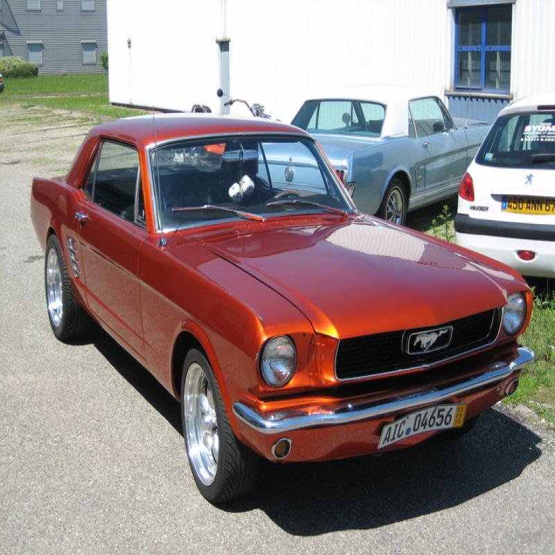

Posted 26 February 2011 - 05:49 PM
-train avant tout neuf
-2x 4 en 1 tri Y chromés avec deux beaux cherry bomb, un bruit de fou..
-boite de vitesse tombée, silent blocs et kit joint complet
-carbu edel. 600CFM
-alternateur chromé 110A
-bobine pertronix 2..
etc..
elle roule d'enfer maintenant...
une petite photo de son beau profil!
