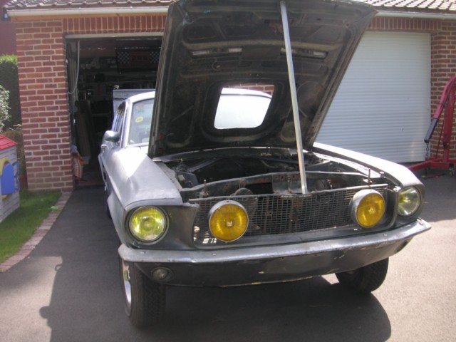

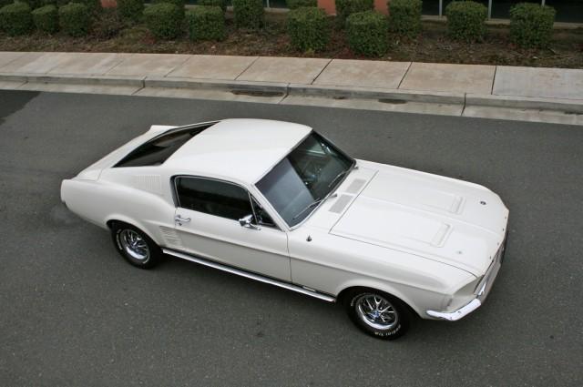

Voila je vous présente ma nouvelle acquisition. Un Fastback 1967 390 GT Française d'origine.

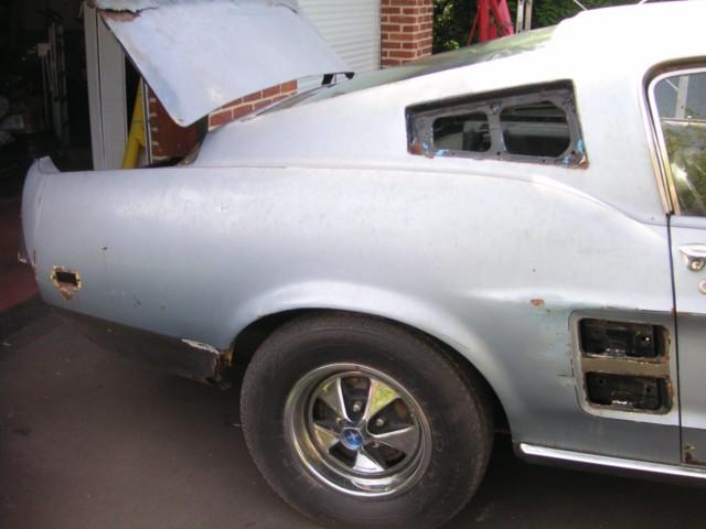

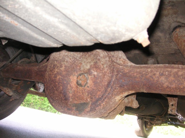

C'est une auto qui n'a pas roulé de 1978, date à laquelle le moteur a cassé sous l'effet du gel. Cette auto a été stockée longtemps mais pas forcement bien au sec, ce qui explique les points de rouille.
Les planchers et les cheminées sont relativement sains, un patch au plancher droit. L'aile arrière gauche + le passeg de roue est bien rouillé. L'arrière a un peu plus souffert, surtout qu'il ya vait mis des feux de Shelby donc la face arrière est a changer.
L'auto sera aerogommée completement il faut bien utiliser la rotissoire, non?

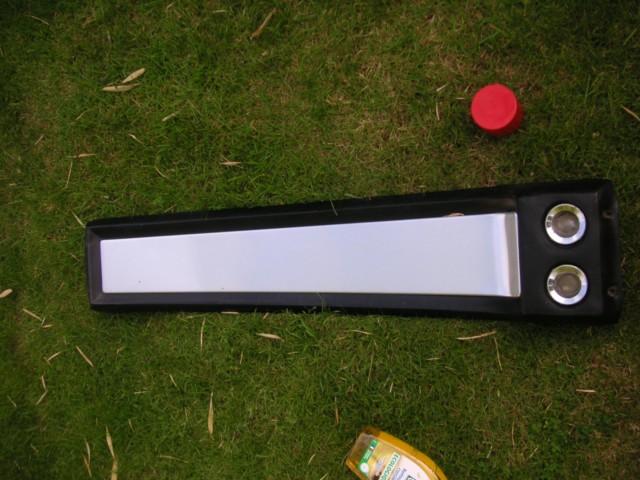

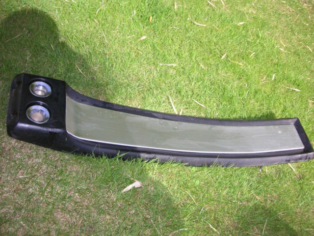

L'auto a une console de toit, manque celle de sol ( si vous avez je suis preneur!)
Le projet est de refaire une auto tout simplement magnifique, la combinaison est , pour moi , SUPERBE, blanche interieur luxury noir.
Je souhaite remonter dedans un 351 W. Au debut je partais sur un stroker mais je m'oriente depuis vers un 351W PERFO.
Le pont 9 Pouces sera refait. La boite sera une Boite T5Z.

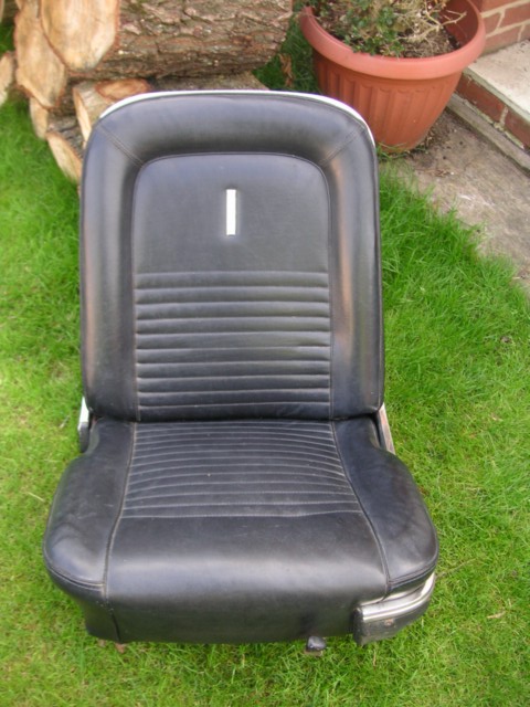

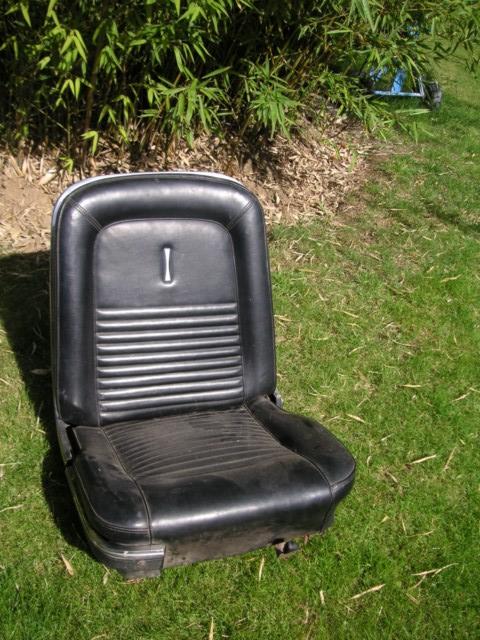

Je garde l'interieur tel quel, il est en bon etat juste un accroc sur le siege conducteur, par contre il est super sale depuis tout ce temps.

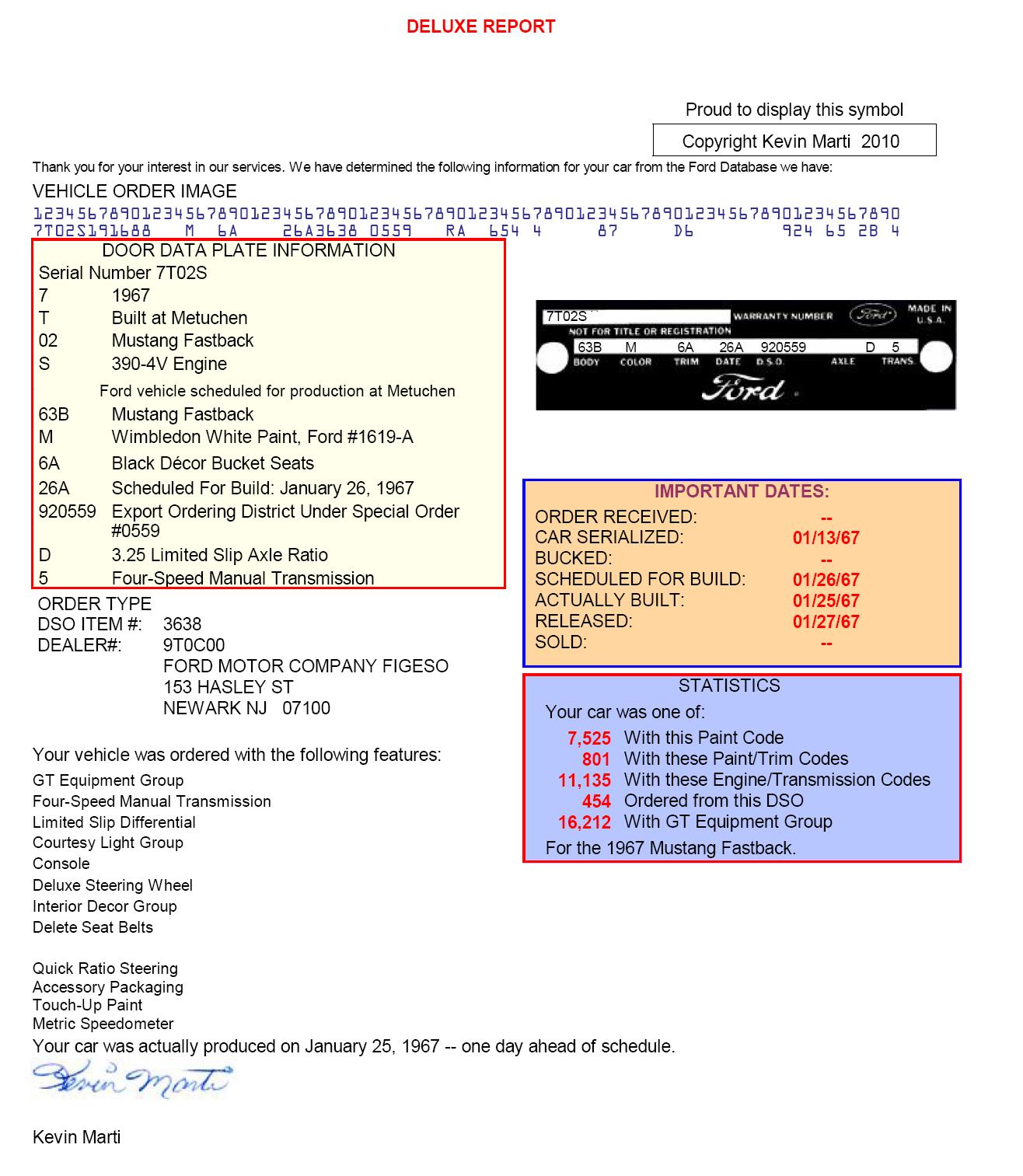

Je vous joins le marti report, des photos de l'auto aujourd'hui et une comme elle devrait être.

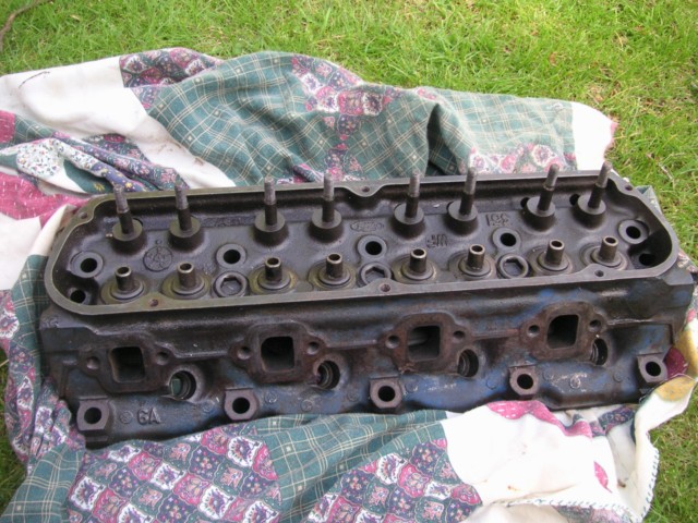

Elle vient du moteur la culasse?
Parce que ca ressemble plus a du SBF...

Simplement parce qu'elle n'a plus son moteur, que d'après ce que j'ai pu glaner comme info et avis de possesseur de 390, c'est un moteur tres lourd (les trains avant souffrent enormement), les pièces sont cheres et il est difficilement poussables dans les tours sans risquer de le casser , de plus j'ai un moteur 351 W avec culasses type GT40, grosses soupapes mais elles je pensent les changer par de l'alu.
c'est pour 351W alors question le 351 W SB ou BB?

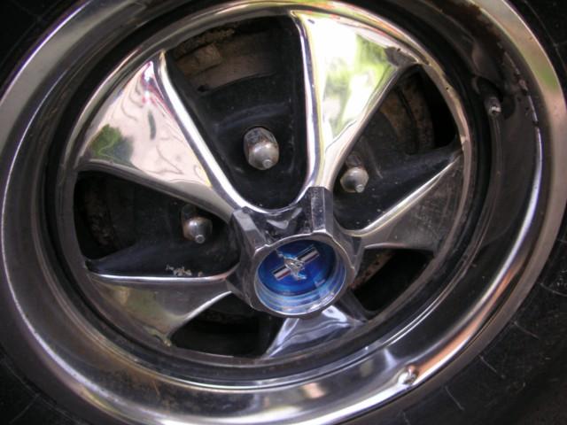

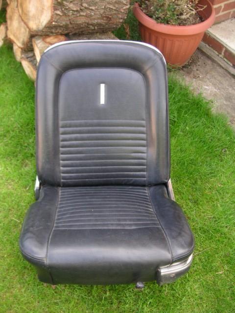

Qui peut m'en dire plus sur ces jantes?
351 c'est du SB
