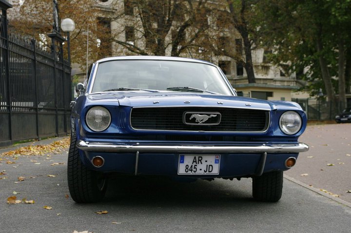

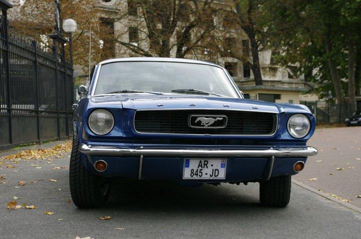

Salut à tous,

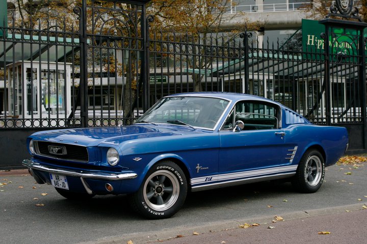

Je me décide enfin à ouvrir un topic sur mon poney préféré, à savoir mon Fastback 66 dont j'ai fait l'acquisition il y a environs 3 ans et dont je viens de terminer une première phase de restauration (lègère car proportionnelle à mes compétences).
J'avais trouvé ma belle sur ce forum même dans les petites annonces. Elle vient de Belgique et, habitant sur Paris, Cobra68 a eu la gentillesse de bien vouloir faire la première visite pour moi. Je l'en remercie publiquement ici car je sais que je n'ai pas beaucoup donné de nouvelle par la suite et je m'en excuse.
Lorsque je l'ai ramené en France, j'ai d'abord eu une période de stress car je n'avais pas vu certaines choses au niveau carosserie et certaines personnes m'avaient un peu refroidi. J'en étais même venu à douter très sérieusement de mon achat. Mais après avoir discuté et montré ma voiture à d'autres personnes, j'ai été rassuré et j'ai pu attaquer sereinement le "rafraichissement" de la belle. Je reviendrais probablement plus en détail sur cette épisode et le problème de carosserie en question.
Pour commencer voici quelques photos extérieures de ma belle dans son état actuel. Je posterais d'autres photos des différents éléments que j'ai restauré.

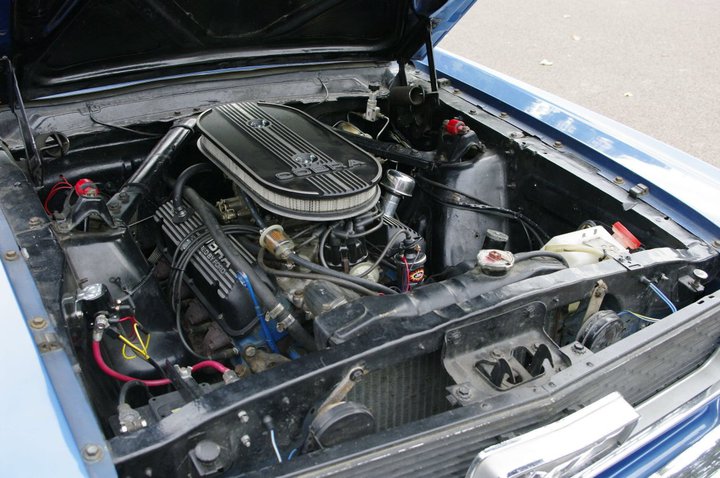

Quelques infos sur la voiture :
- boite manuelle 4 rapports
- freins à disques à l'avant (à l'air de d'origine), mais le VIN de la portière n'existe plus, donc...
- moteur 289
- carbu 4 corps edelbrock (Weber) 1404 500 cfm
- direction assisté
- couleur bleu pas d'origine (probablement rouge au départ)
- intérieur noir
quelques petites choses sympa en plus:
- console centrale (probablement pas d'origine)
- levier de vitesse Hurst
- double ligne d'échappement
- jupe arrière
- 4 amortos Koni (ont l'air récent)
Comme je l'ai dit la carrosserie n'est pas nickel, mais j'ai acheté ce fastback un prix très raisonnable et j'ai une très bonne marge avant d'atteindre les 30k€ que peut valoir un beau fastback restauré (estimation dans les grandes largeurs, ça peut couter beaucoup plus cher bien évidemment).
Lorsque j'ai acheté la voiture, elle poussait très fort, pas de fuite d'huile, très bon son, la partie moteur était donc bien entrenue et bien réglée. En revanche, les freins, les trains roulants la transmission étaient à rafraichir. La partie électrique avait été pas mal bidouillée. L'intérieur était à rafraichir également(quelques coutures des sièges avaient craquées, les plastiques et les chromes intérieurs à revoir). En revanche le ciel de toit est en bonne état.
J'ai donc entrepris de faire des choses à ma portée :
1- réfection complète du circuit de freinage (ligne inox, nouvelles durites) et passage en maitre cylindre double réservoir (et le répartiteur qui va bien)
2 - réfection des tambours arrières et changement des joints spy des demi-arbres de roues (fuite)
2b- pose d'un nouveau reniflard de pont
3 - changement du câble de frein à main
4 - remise à neuf de la partie électrique du compartiment moteur (faisceau complet neuf, régulateur de voltage neuf, solénoïde neuf)
5 - passe en allumage électronique pertronix ignitor II et bobine flame thrower (au passage changement des bougies et bientôt des fils de bougies)
6 - réfection quasi totale de l'intérieur:
- démontage complet
- réfection de l'isolation (avec du truc à toiture... pas forcément le top du top mais déjà mieux que l'espèce de laine d'origine qui reste humide...)
- sellerie neuve complète (j'en ai chié, mais j'ai tout fait tout seul et le résultat et pas mal)
- changement des chromes de la banquette rabattable (c'est très cher, mais c'est très beau...)
- démontage et peinture de tous les plastique
- changement de la visserie (j'ai eu du mal à trouvé les bonnes vis en inox en france...)
- peinture de la console centrale
- "refixage" du dessus de tableau de bord qui "rebiquait" un peu (toujours pas nickel, la pièce n'est pas d'origine est comporte des défauts, il manque des pattes de fixation)
7 - changement des roues et des pneus pour des American Racing Torque Thrust en 15 pouces (14 pouces d'origine)
8 - Dressing cobra du moteur
9 - pose d'un helicoil au niveau du bouchon de carter d'huile (nouveau joint au passage)
10 - changement des joints donuts au niveau des collecteurs d'échappement (ça fuyait... et c'était galère à changer sans pont)
11 - pose d'un safety loop pour l'arbre de transmission
12 - changement des phares pour être conforme avec la réglementation européenne (et surtout j'avais 2 phares différents...)
Tout cela est maintenant terminé, je vais pouvoir attaquer la suite :
- réfection du train avant (changement de toutes les rotules et silent blocks)
- passage en direction à crémaillère (TCP commandé)
- probablement réfection du train arrière (silent block, visseries et nouvelle lames)
- changement des croisillons d'arbre
Je précise qu'avant d'acheter ma mustang je n'avais aucune expérience en mécanique, j'ai donc appris "en faisant" et en me documentant beaucoup notamment sur ce forum...

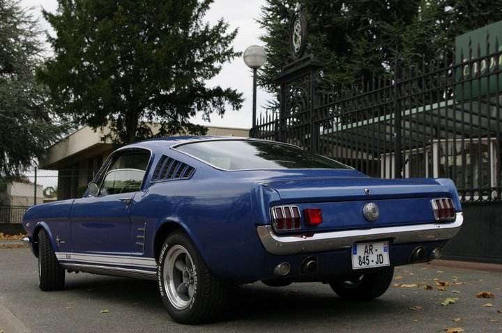

la voiture est superbe mais ce truc rouge, feu stop sur l'arrière, c'est juste une hérésie!!!!!
Magnifique combinaison de couleur et d'équipements en tous cas, bravo
#6 marc_spierk
Posté 20 October 2010 - 08:59 PM
Anti-brouillard.

Oui l'antibrouillard est très moche, je prévois de le virer à terme, l'embettant c'est que cela va laisser des trous donc j'attends d'entreprendre de plus gros travaux sur la carrosserie pour le faire...
Je me tâte aussi pour les fausse prise d'air... je les vire ou pas, pour l'instant dans l'incertude je les laisse

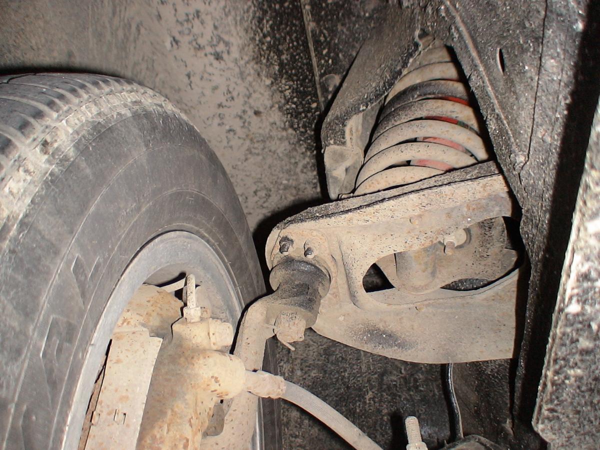

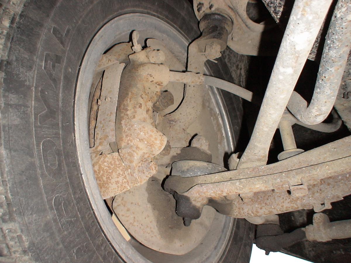

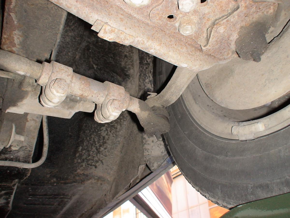

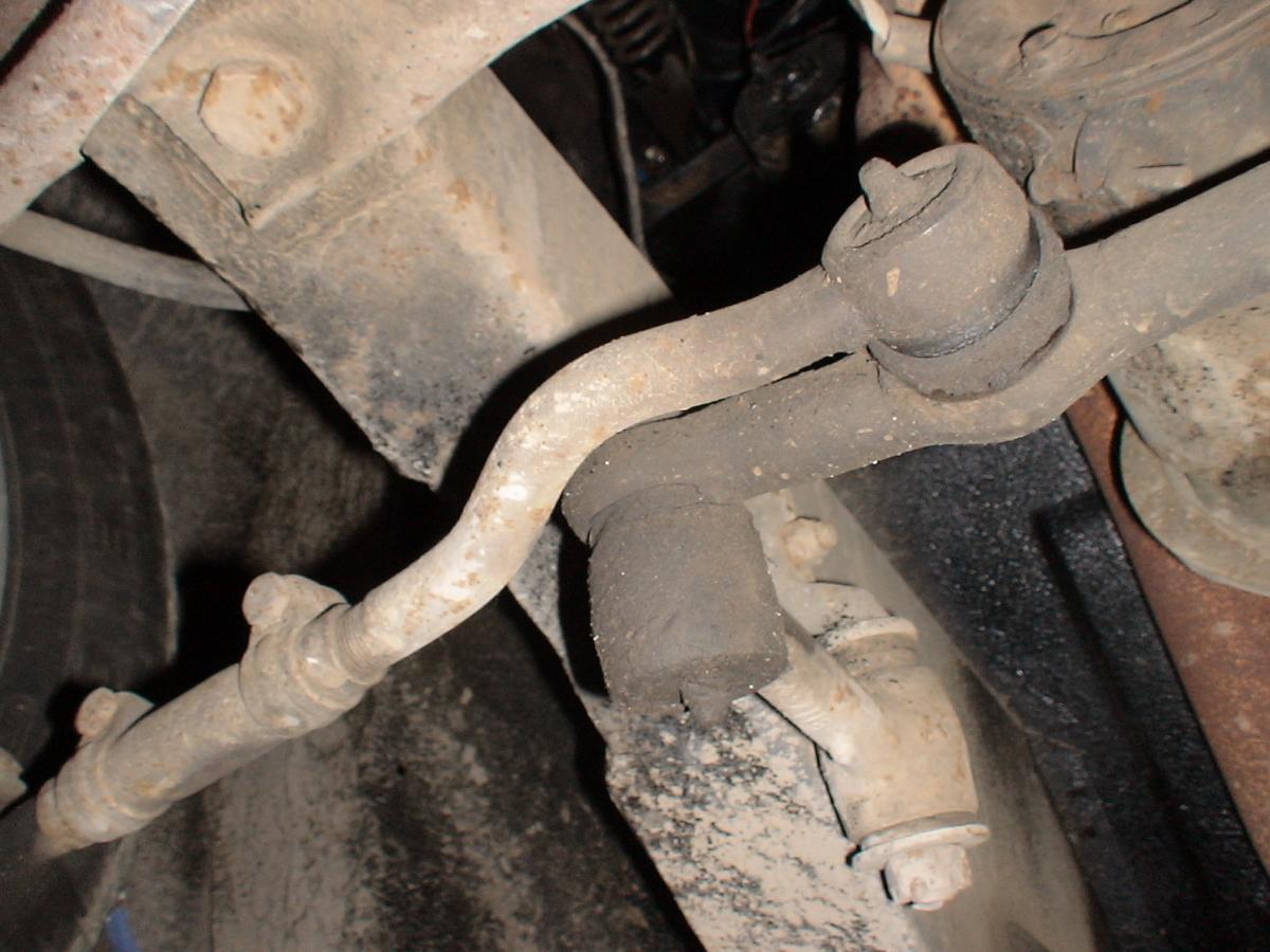

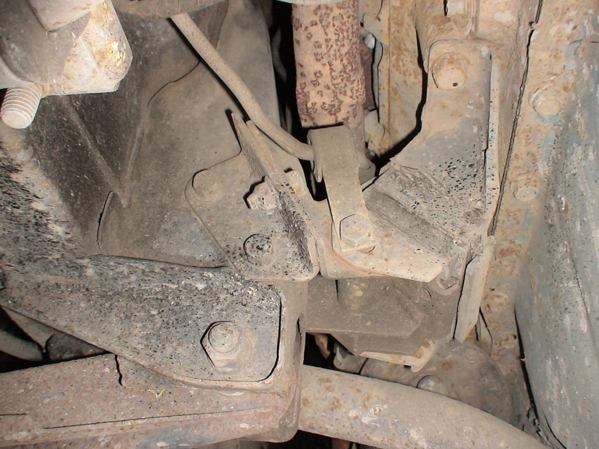

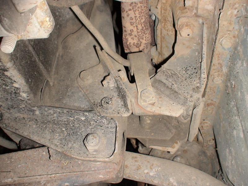

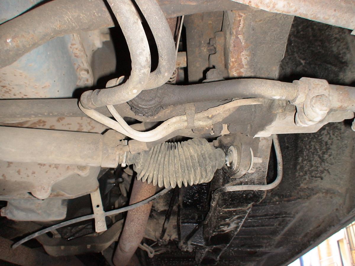

Après avoir profité de la voiture roulante pendant 4 ans, je commence une nouvelle phase de restauration : les trains roulants.
Voici un aperçu du train avant lorsque je l'ai acheté en 2007, depuis aucune modif, si ce n'est un graissage complet des graisseurs.
Je vais installer un kit grab-a-trak avec les lower-arm (pas les upper, juste de un changement d'axe) ainsi qu'une conversion en rack-and-pinion de chez TCP
Pour info je conserve la pompe d'origine de direction assistée.

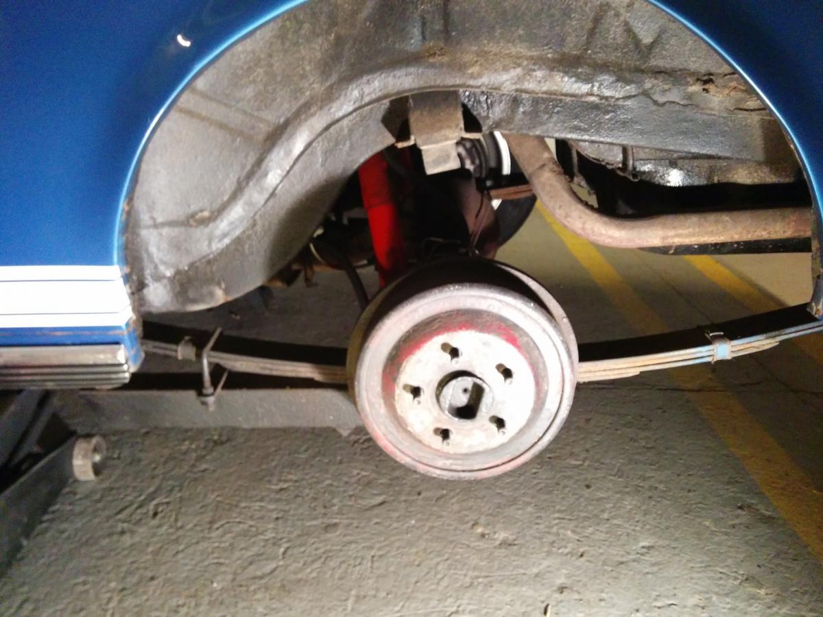

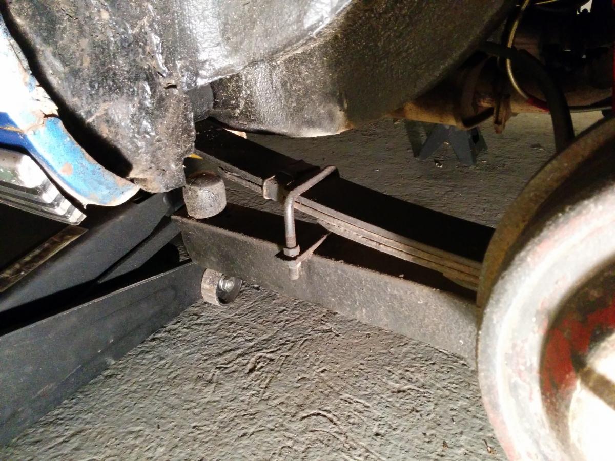

Posté 06 May 2014 - 02:22 PM

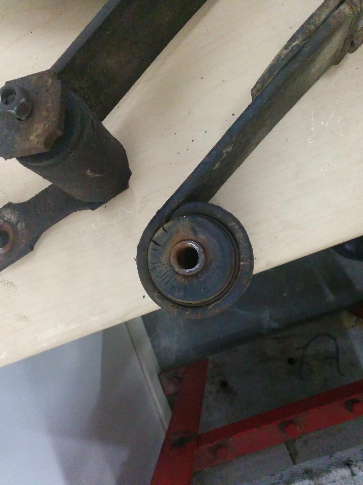

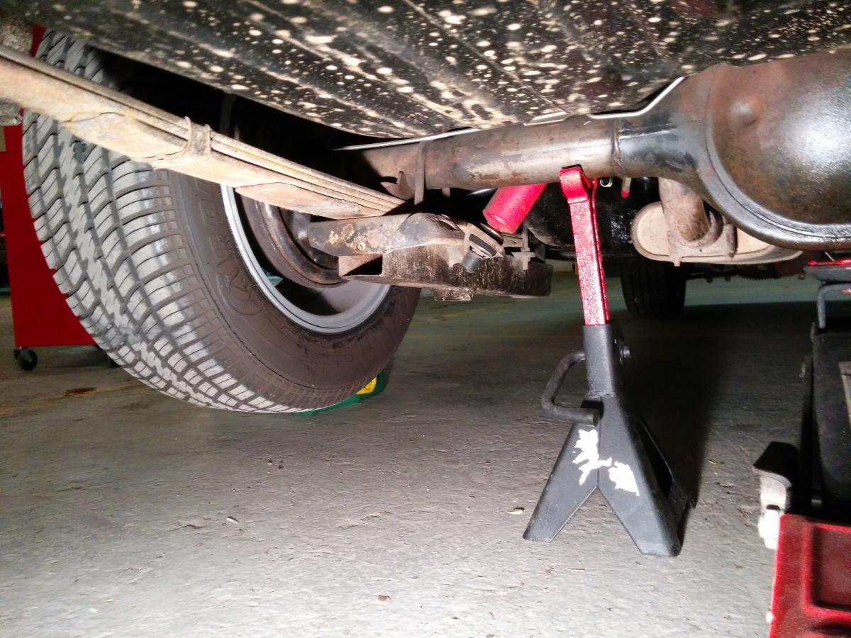

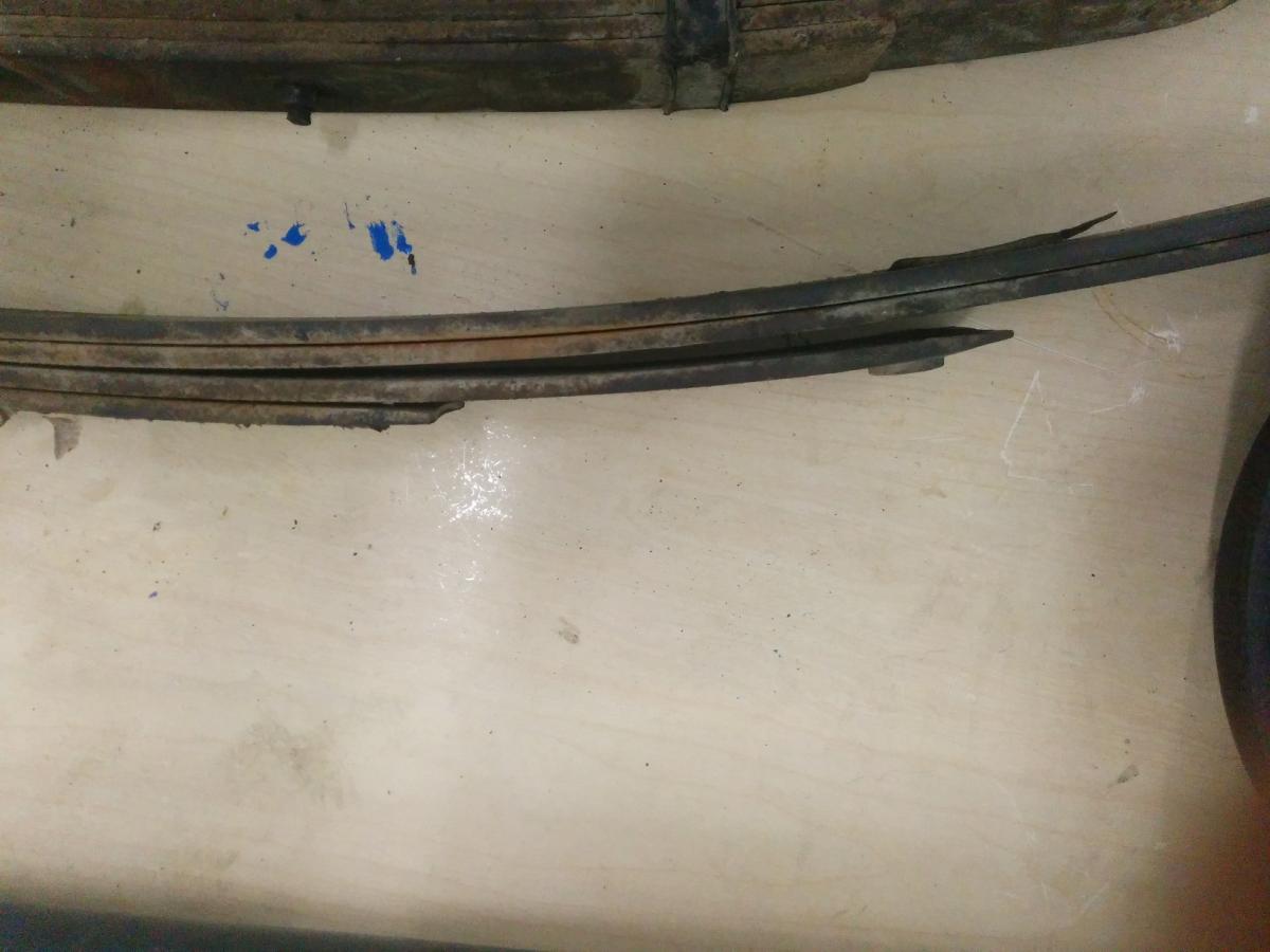

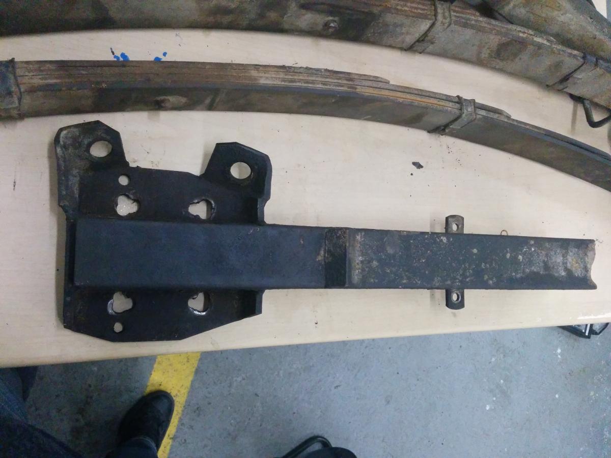

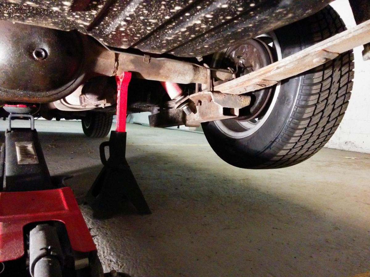

A l'arrière je vais changer les lames qui ont vécu et qui couine malgré les petites cales en plastoc entre les lames (que j'ai découvert à la dépose). Je conserve les amorto AR et AV qui sont des Koni.
je les ai déposées ce week-end avec le pont :
La lame droite était un peu plus pourrie que la lame gauche :
Je conserve les cal-trac un peu rouillé mais qui font bien l'affaire. Le support de fixation du pont aux lames fait partie des cal-tracs, à l'origine il ne devait pas vraiment être prévu pour ce pont car les trous de fixation ont été meulé :

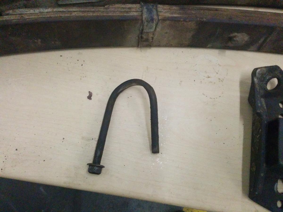

Les vis étaient tellement rouillées que le U-bolt a cédé lors du dévissage :
La lame droite avait même une bague manquante autour des lames !
Je ne sais pas si les lames étaient d'origines, mais les silent blocs ont bien vécus :
Ce message a été modifié par Hendrix74 - 06 May 2014 - 02:24 PM.

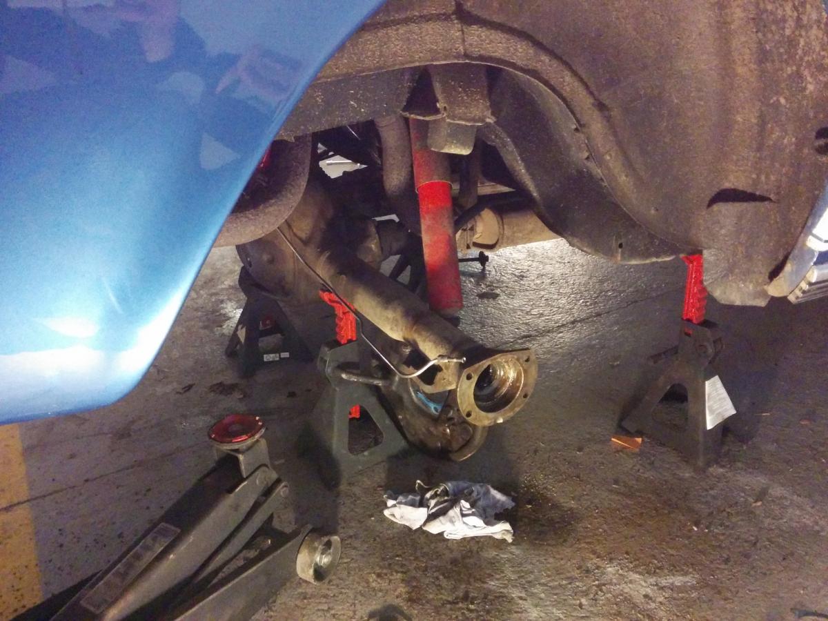

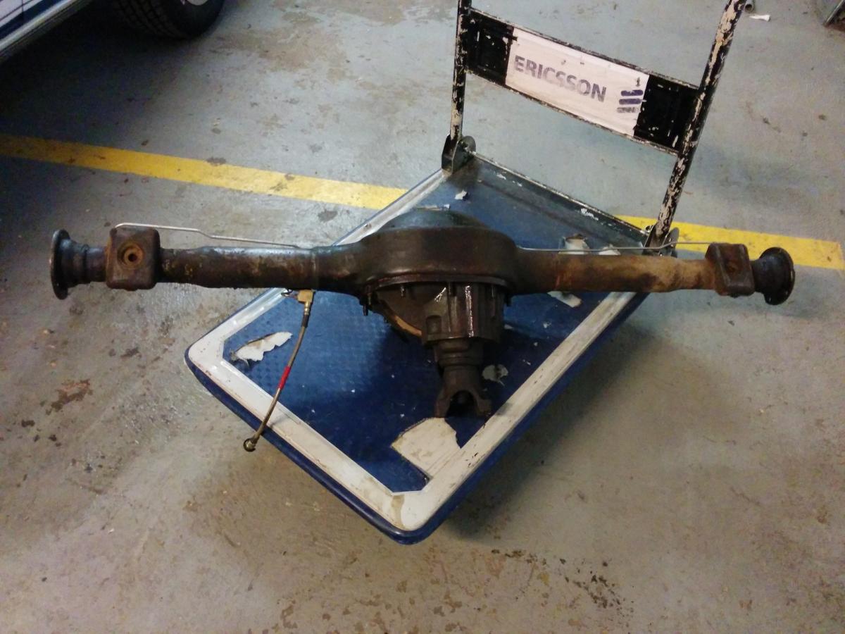

Une fois les lames déposées, j'ai pu sortir le pont :
Avant de commander un kit de refection je vais d'abord l'ouvrir. Je n'arrivais pas à séparer le nez de pont depuis sous la voiture. Une fois sur l'établi ce sera plus simple.
il s'agit d'une 8" 28 splines donc.  Le rapport est de 3.0:1. A priori il s'agit d'une très basique "open" pas de glissement limité car lorsque je tourne une roue; l'autre tourne dans l'autre sens.
Il y a pas mal de jeu dans le pont, donc une remise au propre s'impose :
- ouverture et inspection
- changement des roulements et joints
- ouverture du différentiel. si glissement limité -> changement des disques de friction. Si "open", alors probablement achat d'un differentiel "truetrac" de chez eaton.
- réglage du backlash et de la pré-contrainte
J'ai cru comprendre que si les disques de friction étaient usés alors le pont pouvait se comporter comme un "open"... J'espère donc tomber sur un glissement limité.
Pour info, je n'ai aucune info sur le pont car la petite languette métallique vissée au carter n'était plus présente.
Ce message a été modifié par Hendrix74 - 06 May 2014 - 02:51 PM.
#20 thor_eyerdhal
Posté 06 May 2014 - 03:32 PM
Tiens je croyais qu'il n'y avait que les ponts 9" dont le diamètre se réduisait avant les supports amortisseurs??
