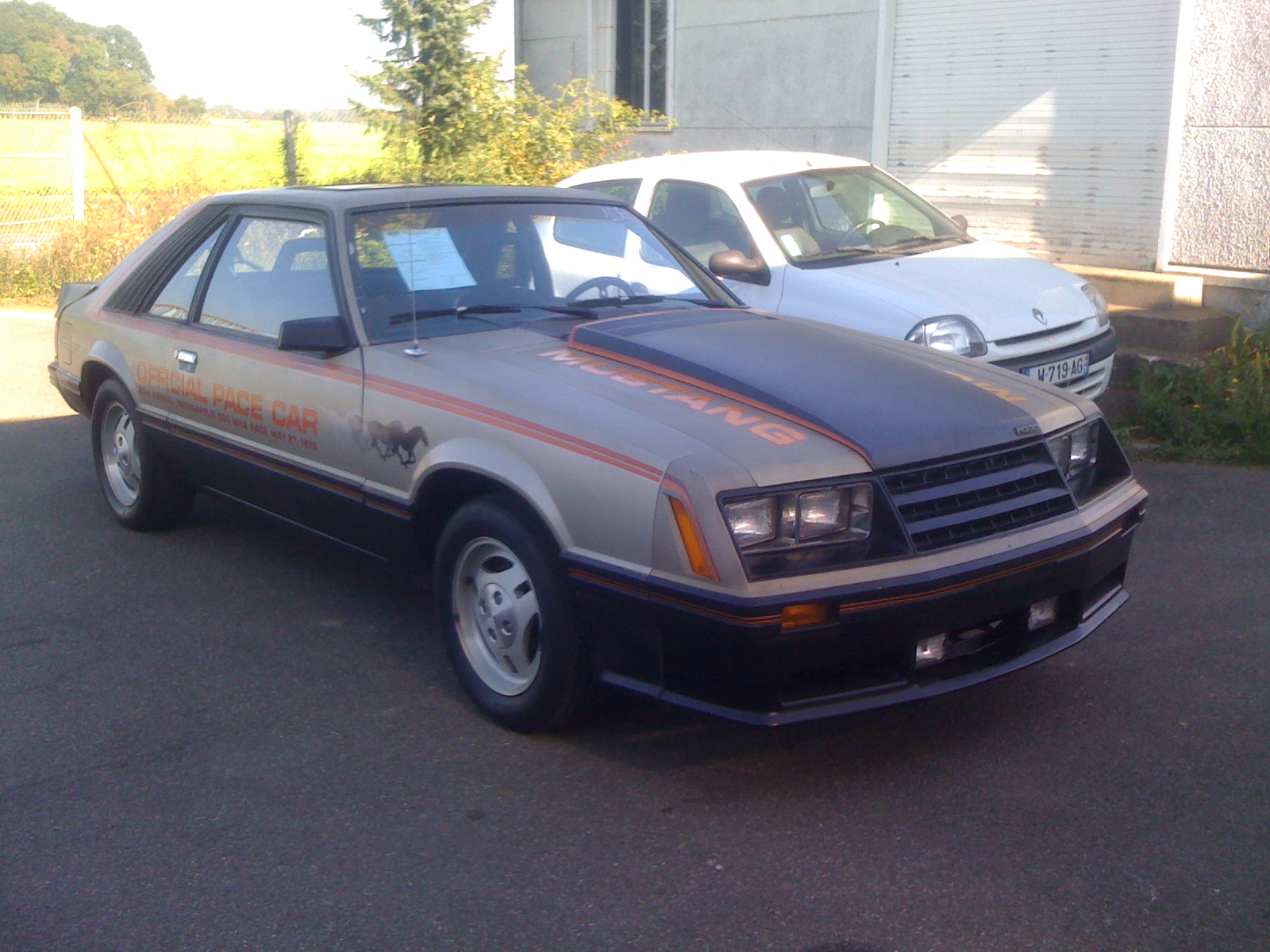

Bonjour à tous
je souhaiterai changer mes jantes en 390 sur ma mustang coupé 79 pace série limité pace car indy 5.0 l boite méca 4 vitesses contre des jantes en pouce. la monte d'origine sont des TRX et ils sont hors de prix.
Si l'un de vous connais, car je ne sais pas quel taille il faut mettre.
