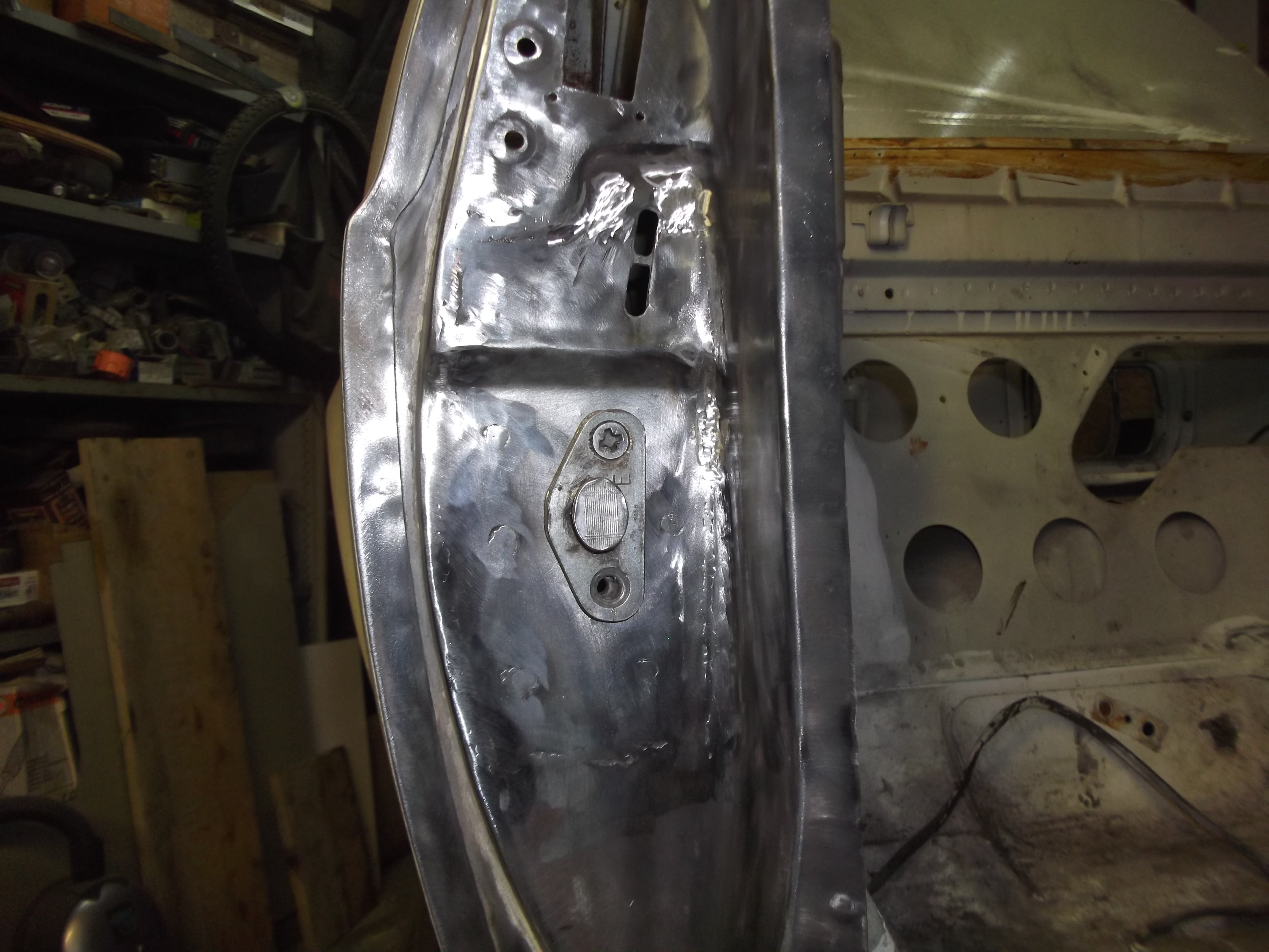

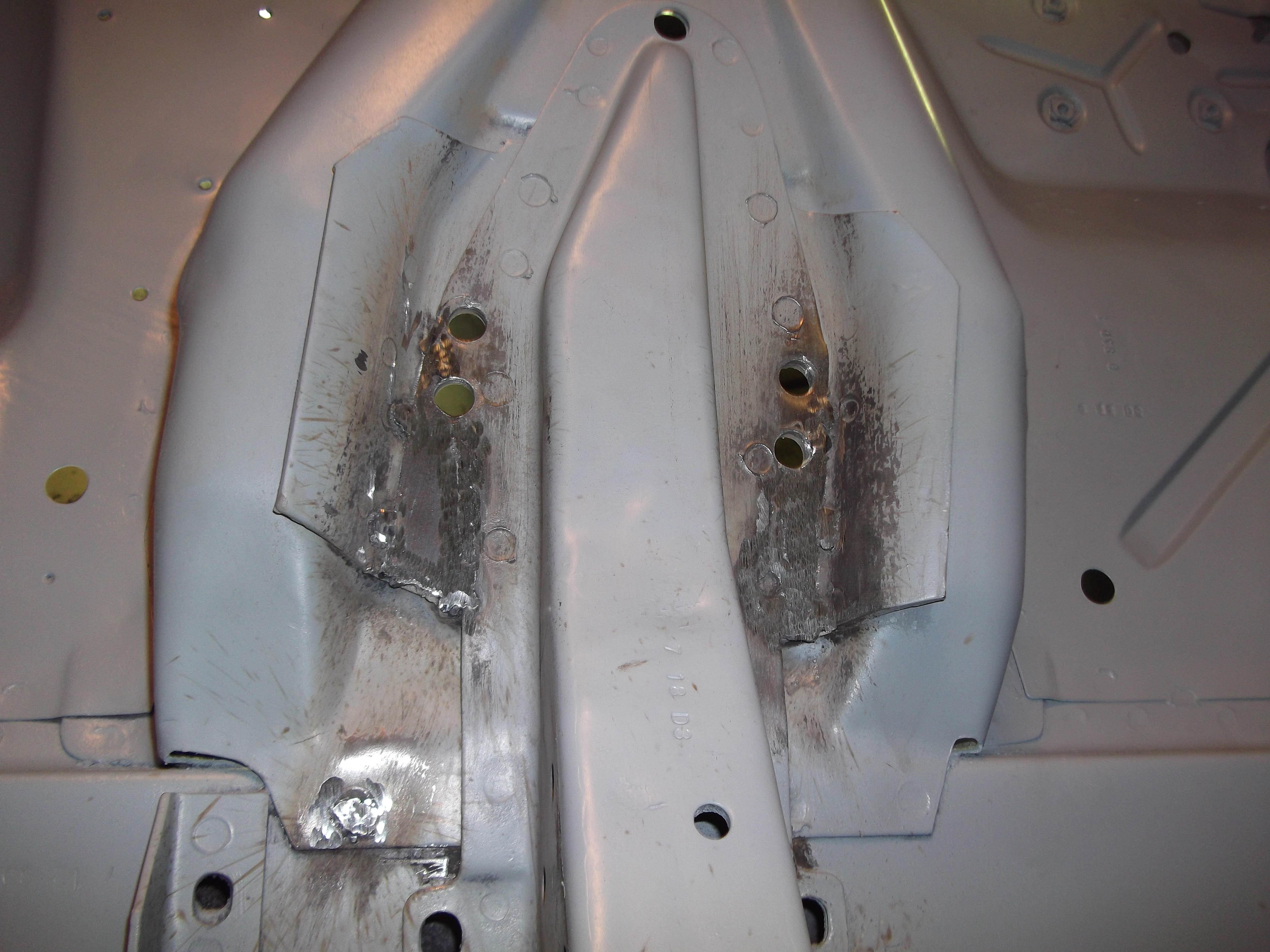

bonsoir

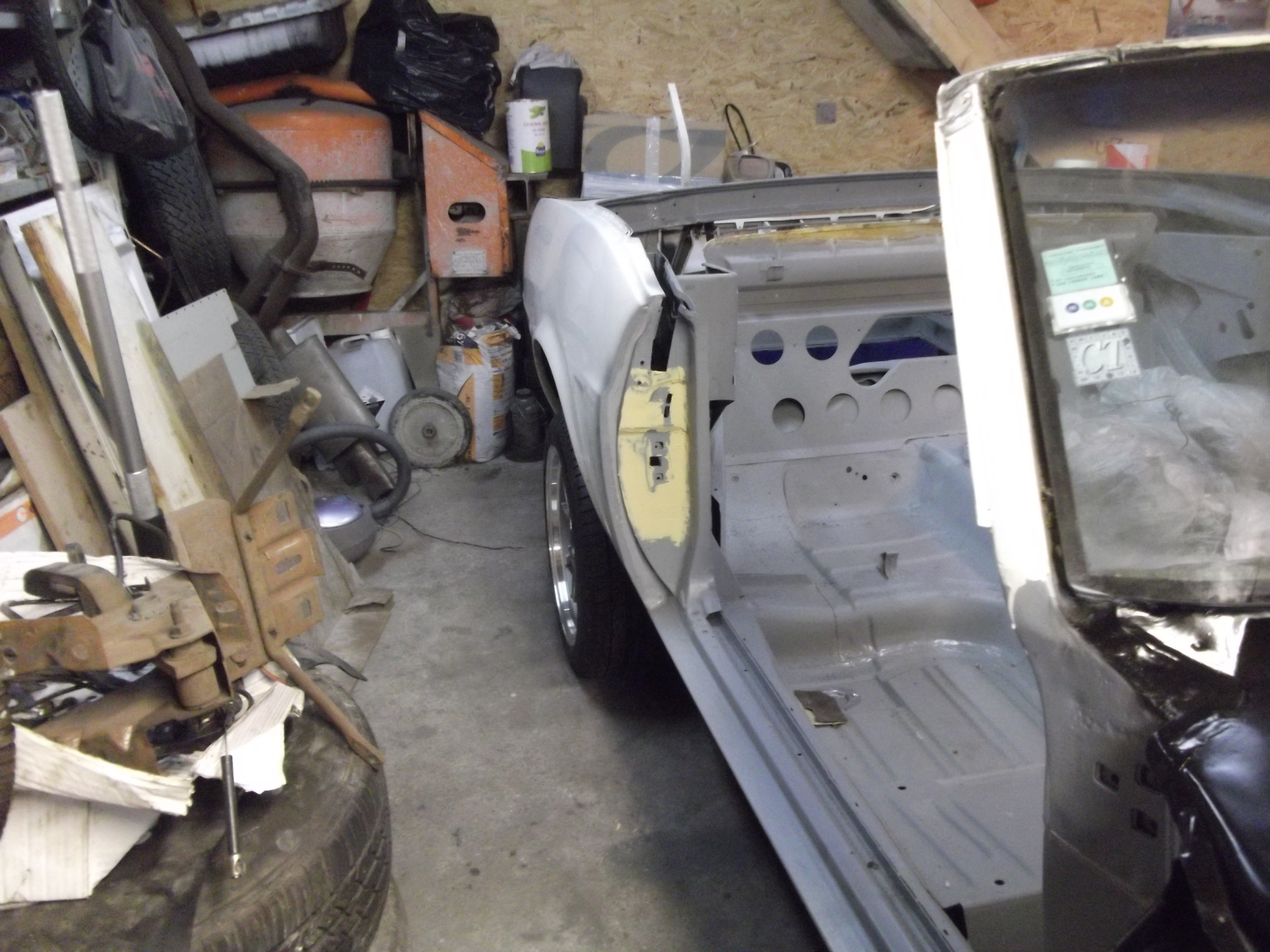

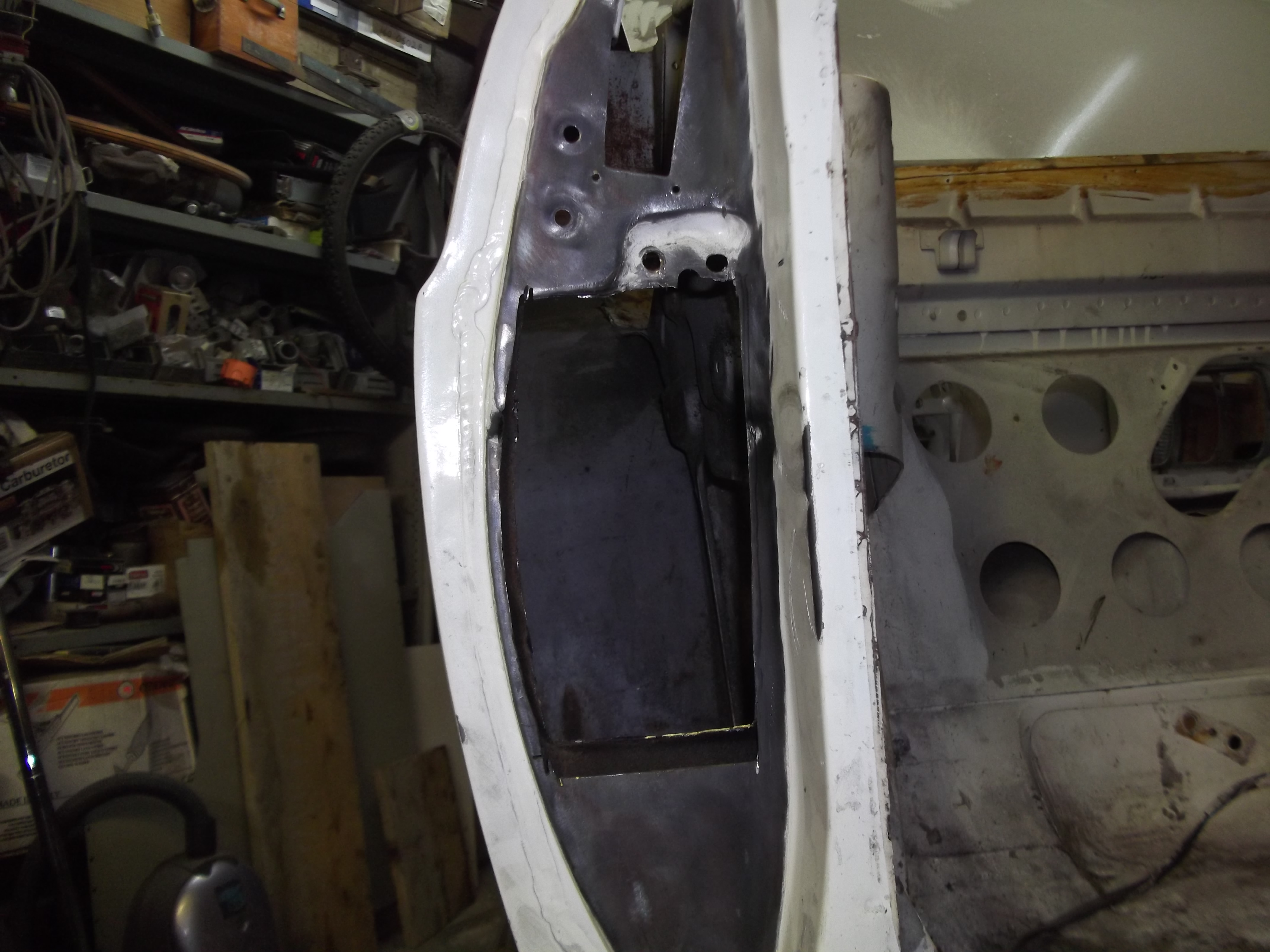

montant de porte fait , et dernier plancher deposé, la grosse partie de la tolerie ce fini
yes

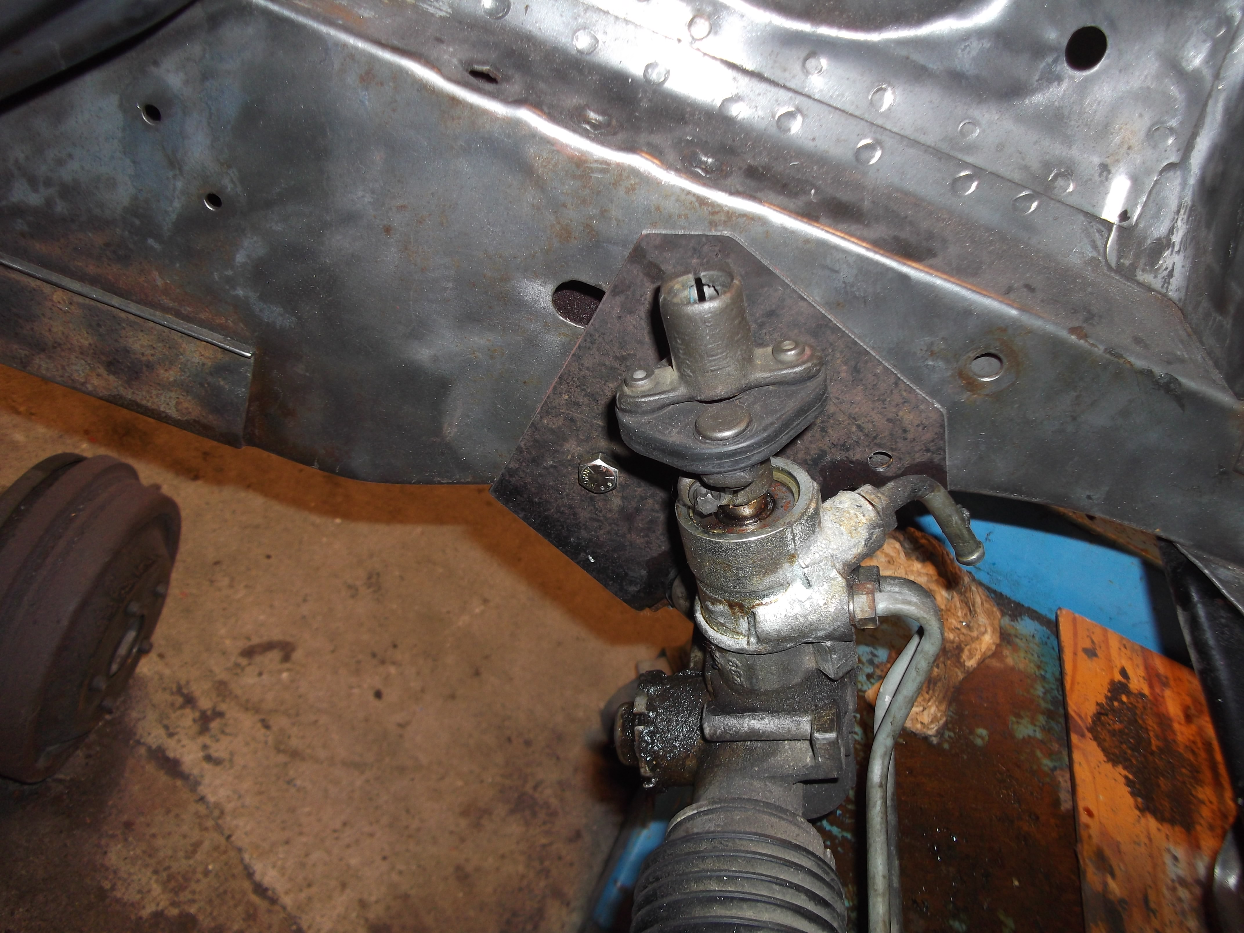

Posté 05 January 2011 - 08:54 PM

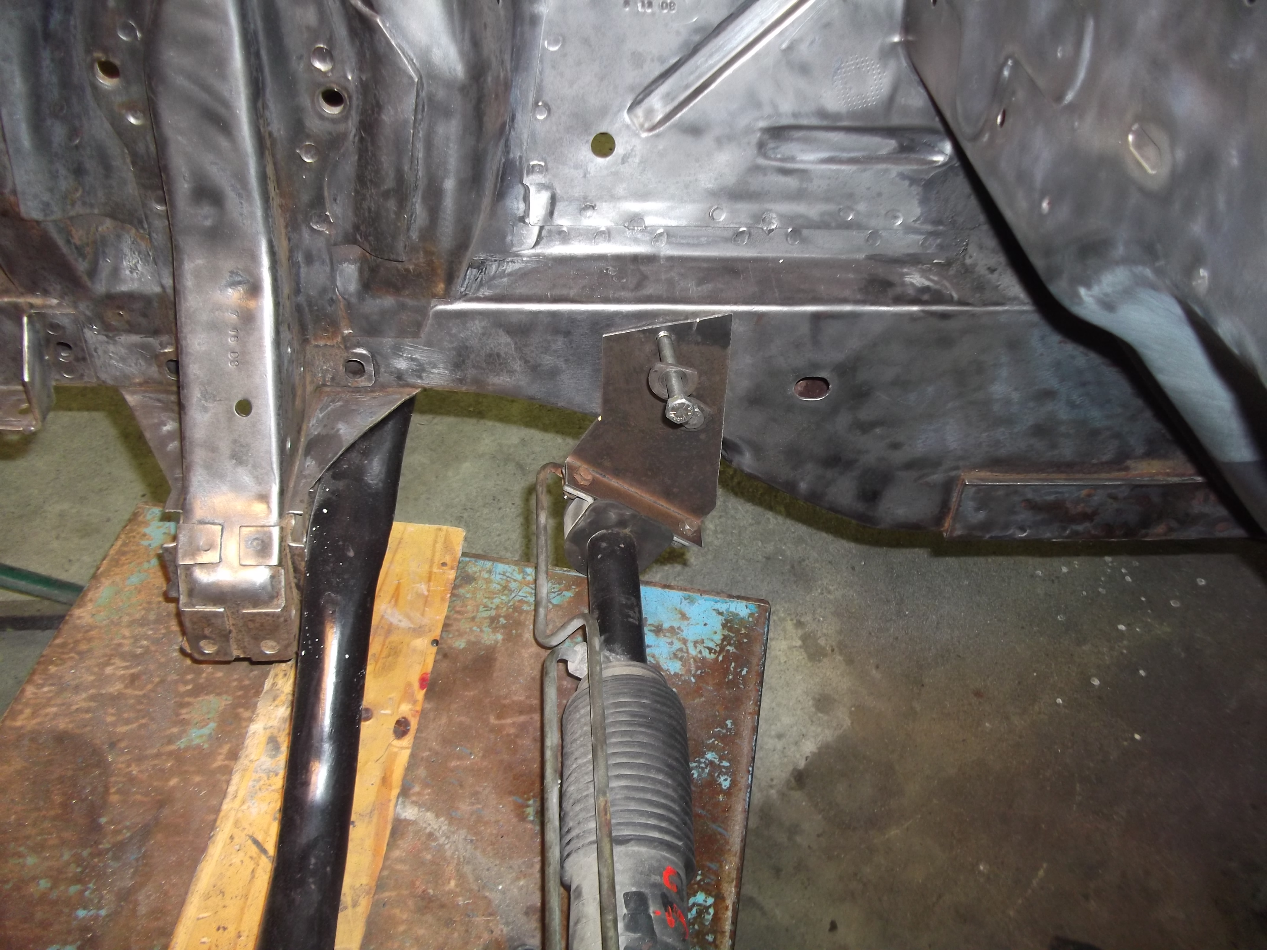

j'ai commencé les supports de crémaillère , en petite tôle je les referais plus épais quand je serais sûr de la position
je bricole ca quand j'ai une idée

Posté 05 January 2011 - 08:56 PM
La "greffe" à l'air parfaite. :)
oui je me suis pas trop fais ch..r en plus il a même fallu que je reface la tole de doubloure
il y avais trop de dentelle
#30 Lilian
Posté 07 January 2011 - 07:24 PM
du beau boulot sur la crémaillère, par contre, il faut faire les gabarits de préférence avec les roues au sol, ou alors je me trompe Posted Image

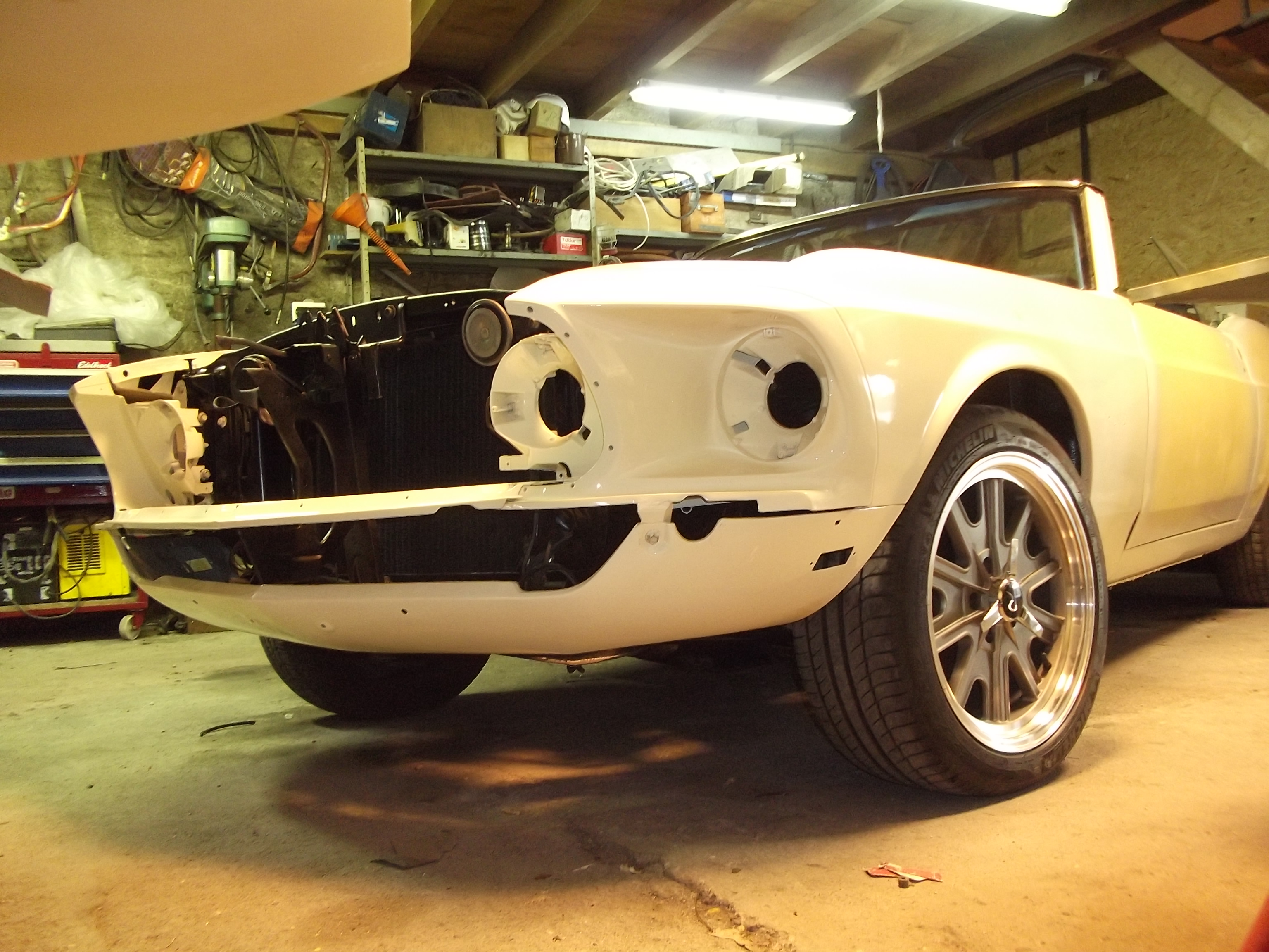

Posté 15 January 2011 - 09:47 PM

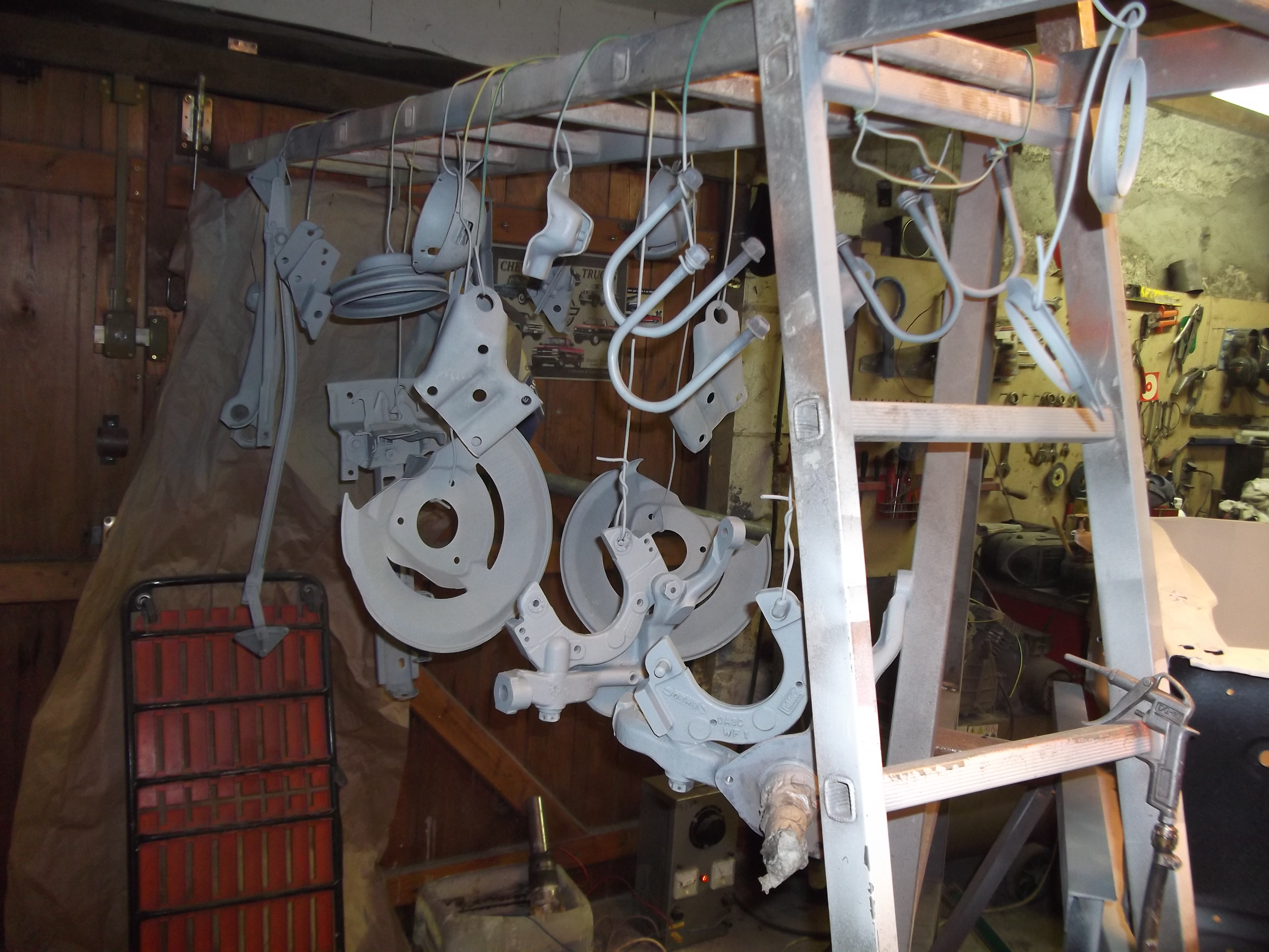

et hop fini le décapage et mise en apprêt phosphatant , maintenant j'ai le temps pour peaufiner la tôlerie.

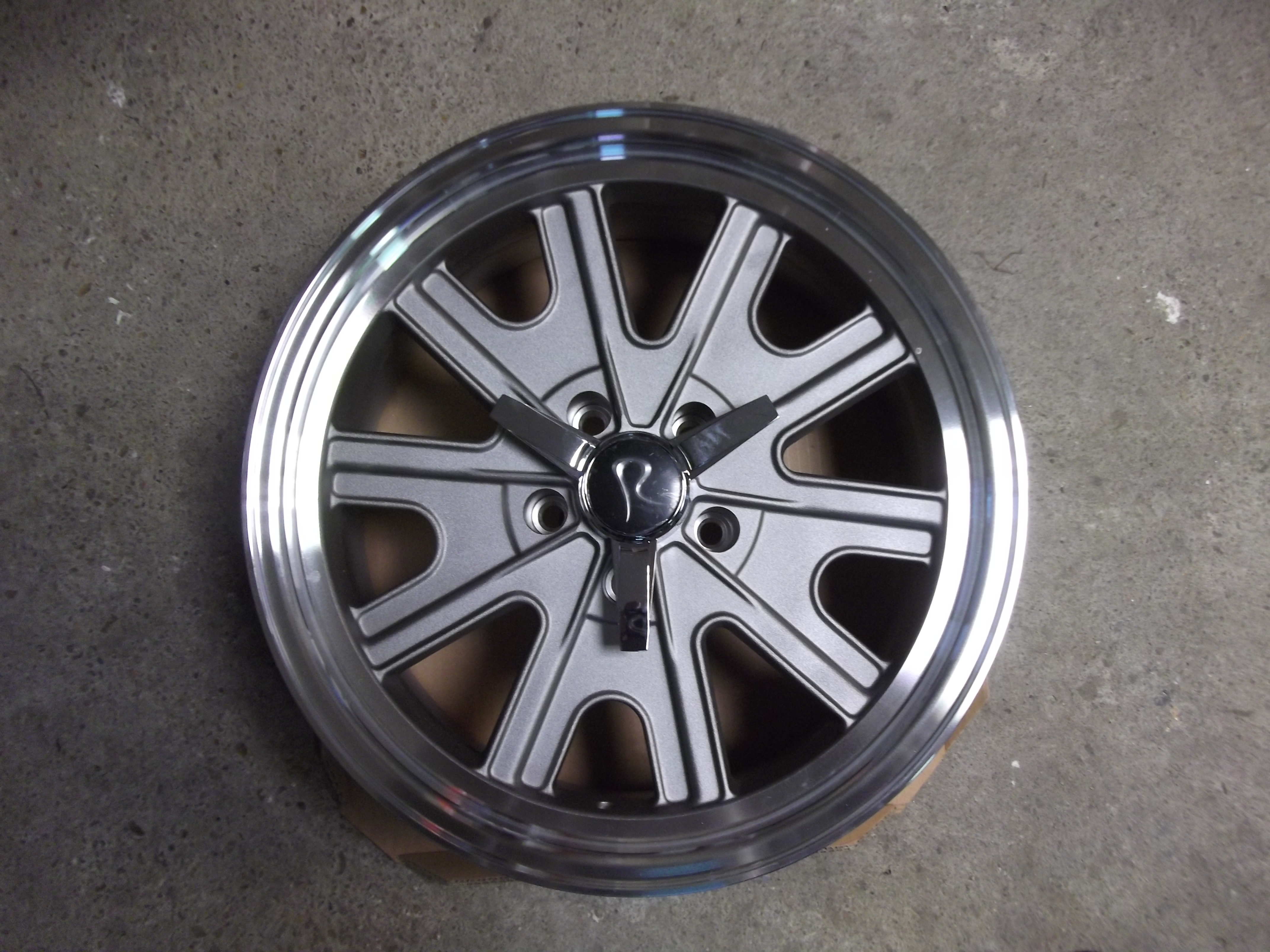

au faite je me suis fais un petit cadeau, elles sont pas belle..... B)
et le perçage type shelby est fait,j'ai souder des petit morceaux de tôle de 2mm pour que les écrous porte bien coté compartiment moteur
place aux photos
a+

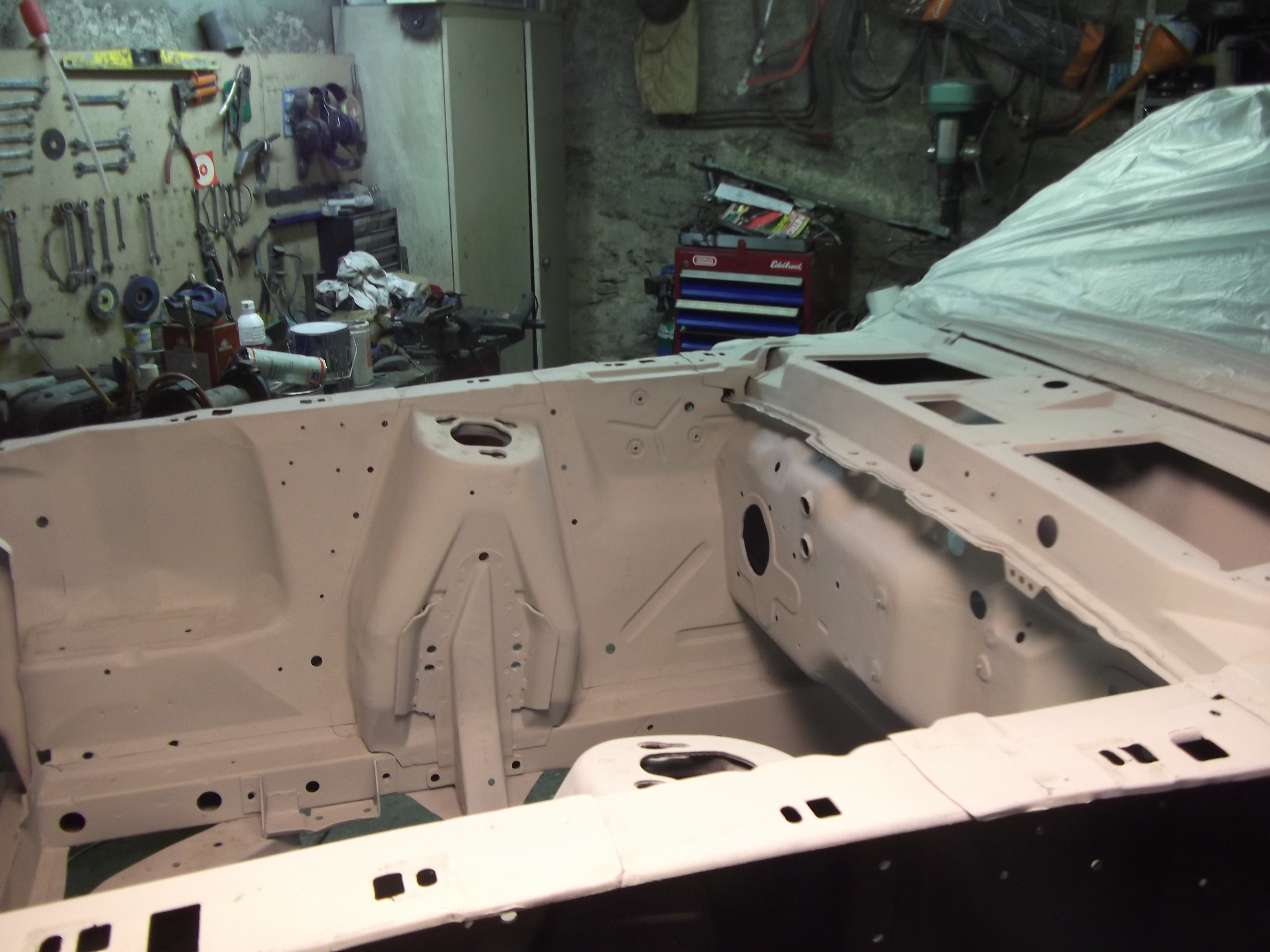

quelques nouvelles

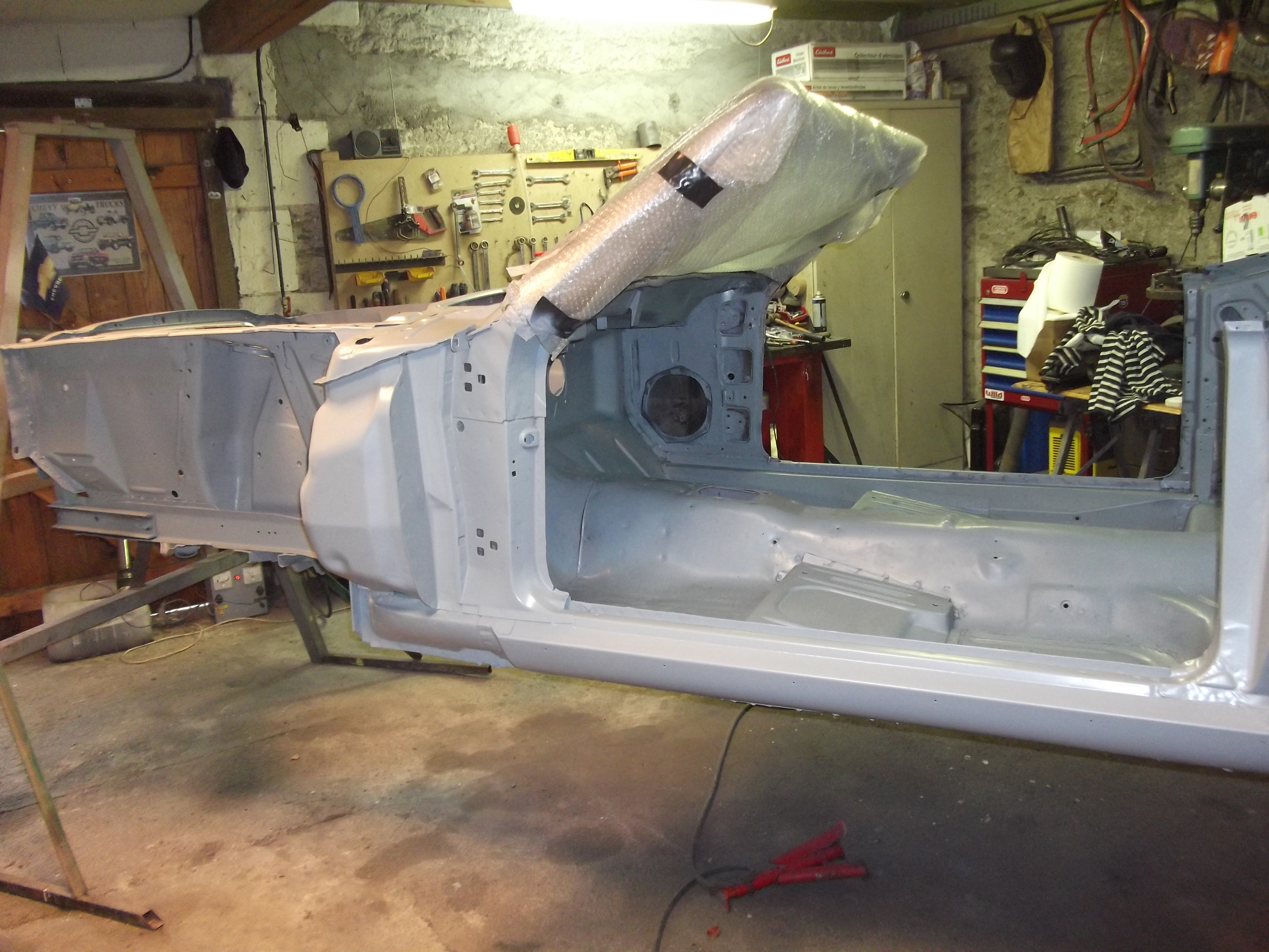

compartiment moteur en apprêt et près a peindre ,et pas mal de pièces décapées et en apprêt
je peint normalment en noir ce week end avec les lames et le pont
apres je remonte le train arriere et l'av enfin
a+
#34 Alexstanger

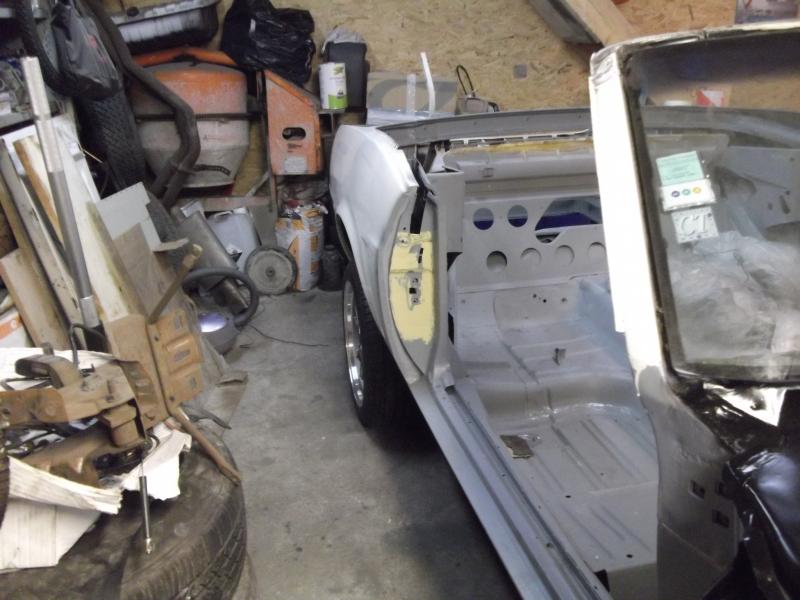

Posté 03 March 2011 - 08:52 PM

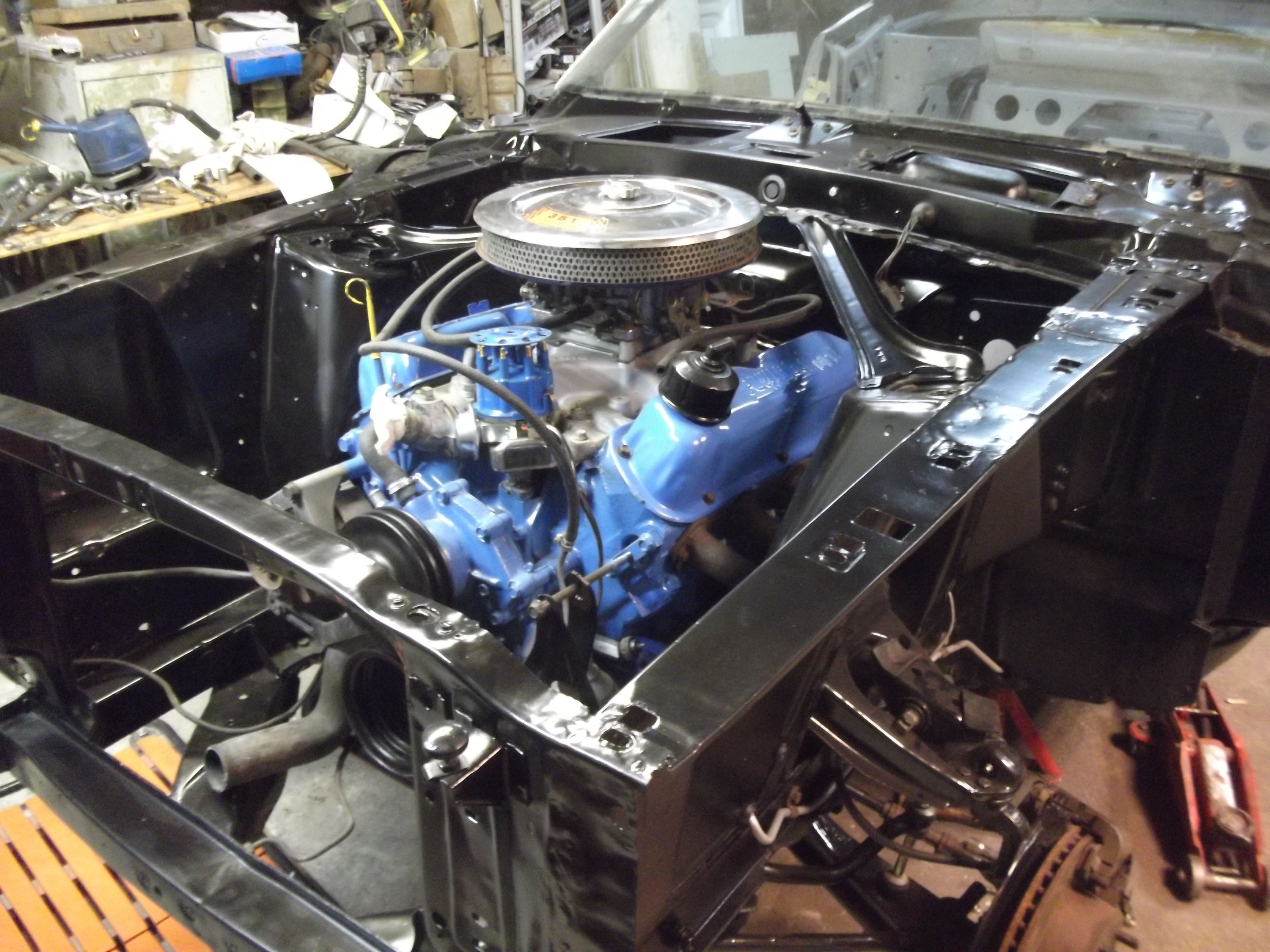

salut a tous

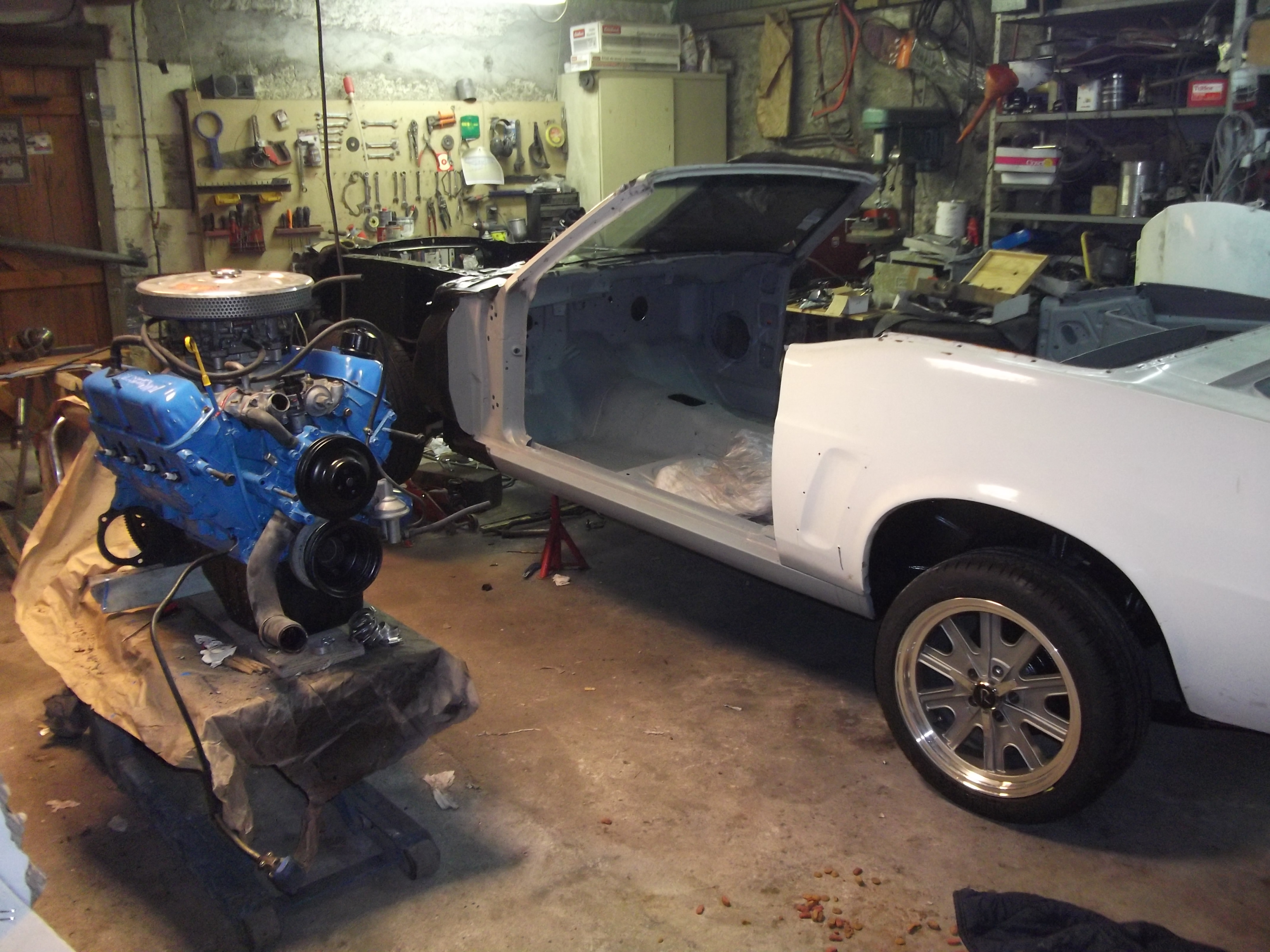

quelques photos des travaux qui avance pas mal
le plus gros de la mecanique est de retour dans la caisse ,et je commence le ponsage de tous les elements
pour la cremaillere ,et bien elle est en place encore deux pieces a faire au tour et ce sera ok
aller place au photos

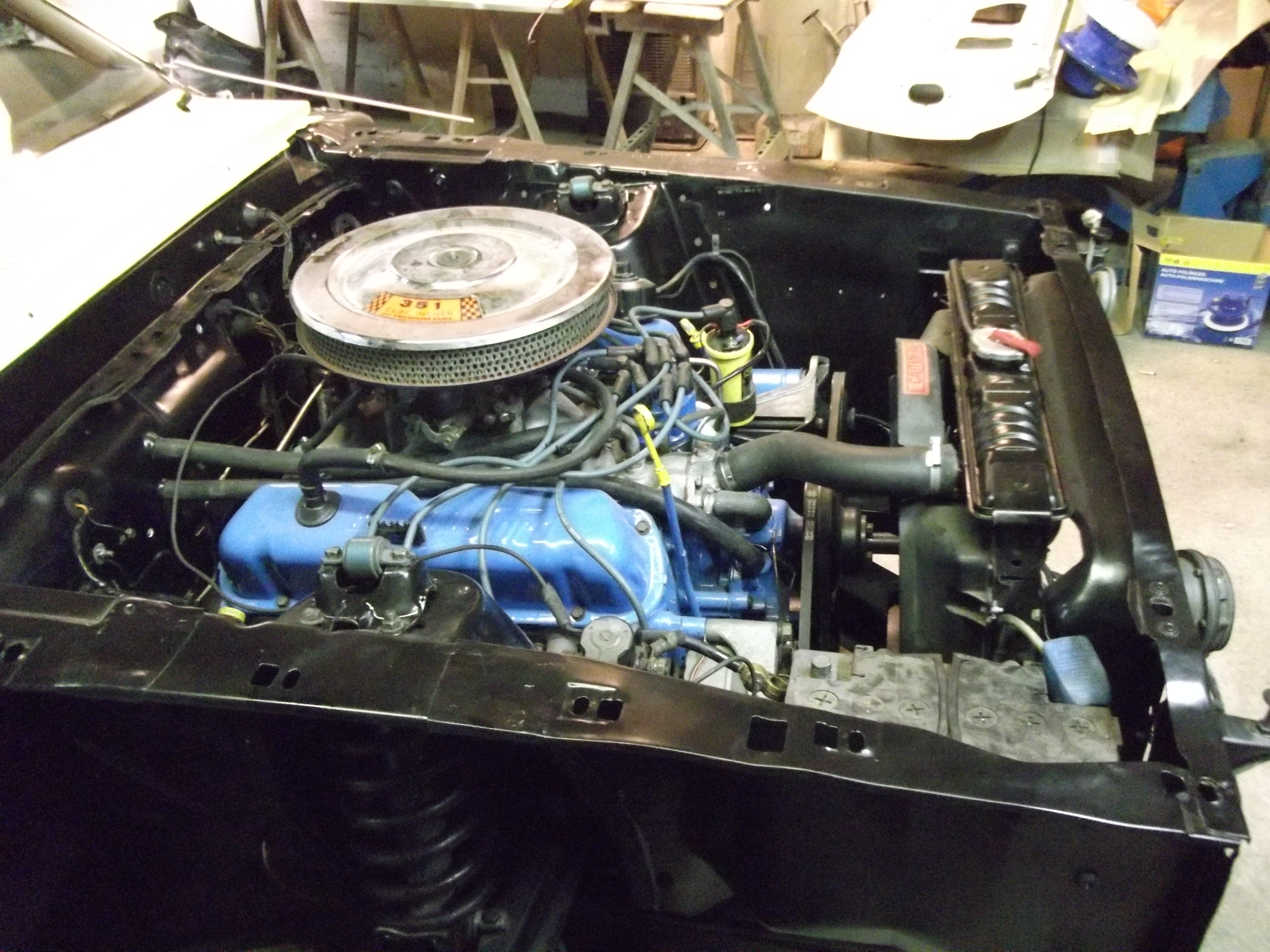

Posté 21 April 2011 - 08:14 PM

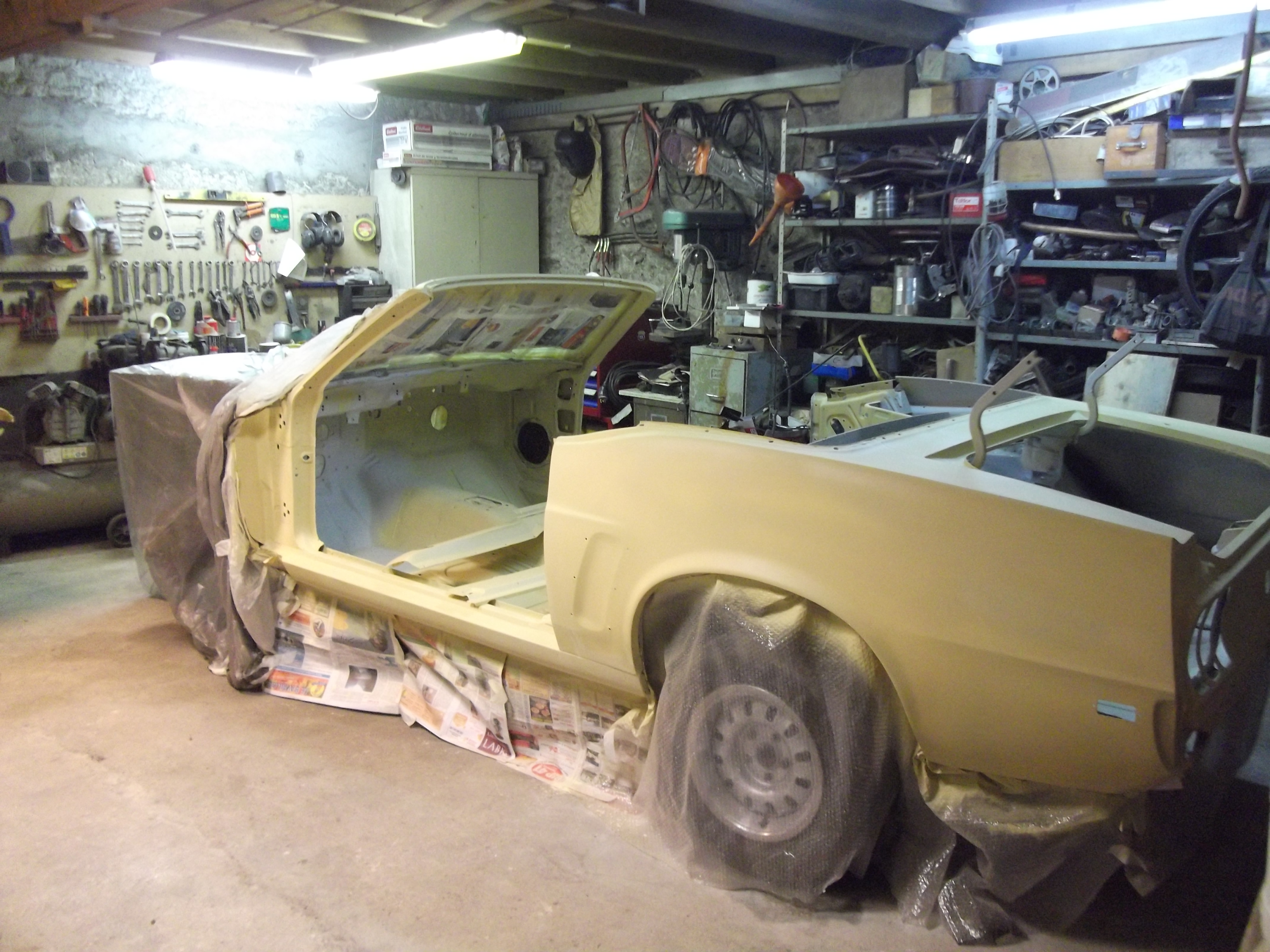

quelques nouvelles vite fait
le moteur a ronroné et l'interieur est remonté enfin tous ce que je povais avant la peinture
reste plus que les ligne d'echappement avec sonde lambda pour le reglage et les ailes , capo a preparer et remonté
por la cremaillere , jusque la ca marche
place aux photos

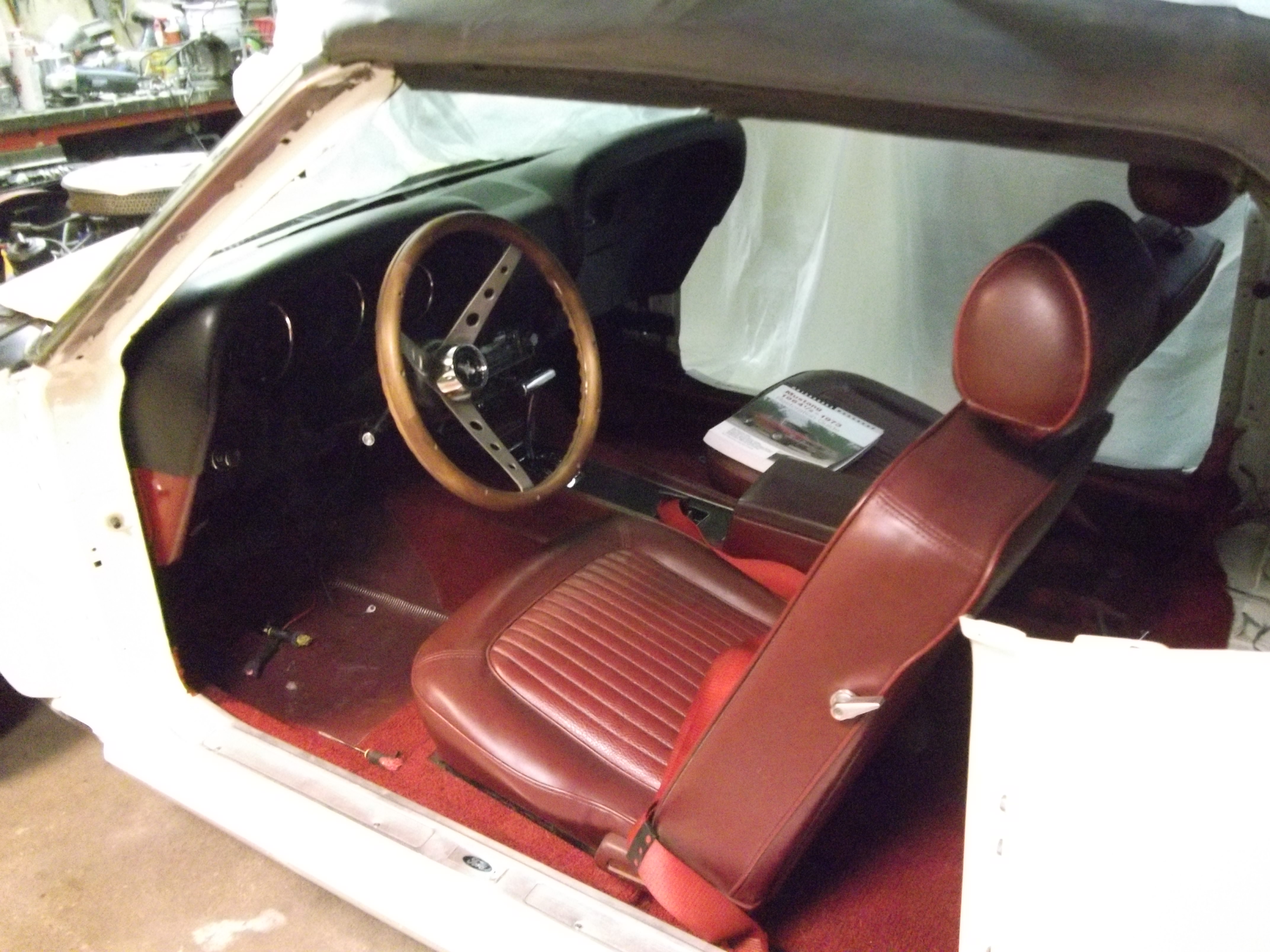

salut a tous
une petite photos de la fin des travaux , il me reste plus que les charniere de capot a sabler et piendre et ous remonter avant d'aller en peinture
tous marche sauf l'allumeur electronique que j'ai acheté , j'arrie pas a la regler et elle tourne pas en desssous de 1000 tours
c'est un procomp de chez unlimited ref pc 7003 02
aller la photo
#38 Lilian
Posté 13 May 2011 - 07:35 PM
blanche intérieur dark red, elle va être très belle, j ai les me^mes couleurs en >SR à restaurer
#39 gilles k5
gilles k5
  • 72 Messages :
  • Location:loir et cher
  • Interests:restauration d' americaine et surtout les v8, ma famille mes amis(ies) et mon chien.
  • Mustang:mustang cab gt 69 351w boite auto fmx
Posté 04 July 2011 - 12:01 PM

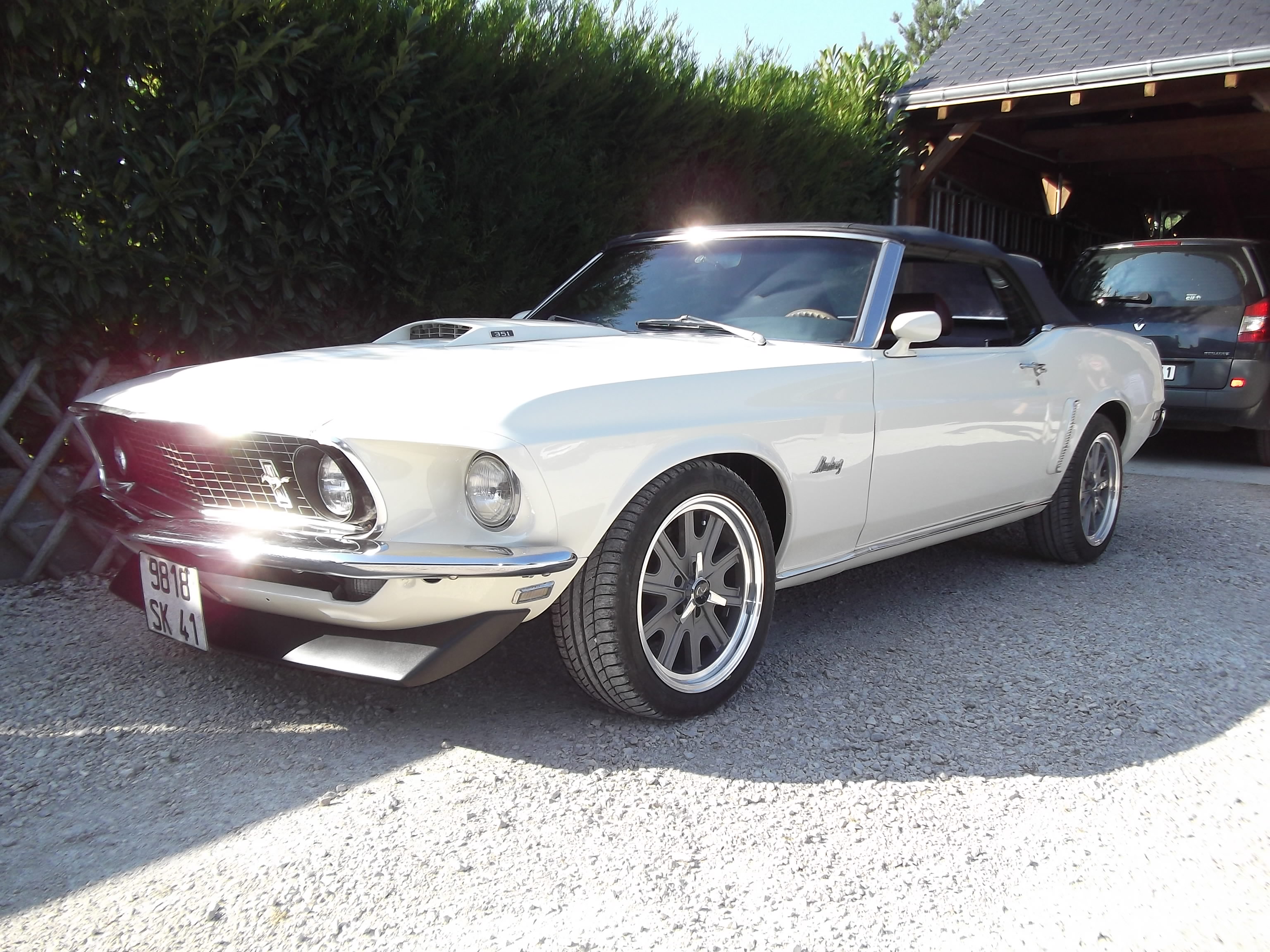

salut a tous
et hop petite photos de la belle fini
et deja une balade de faite pour la mise au point
reste deux trois truc et en avant
