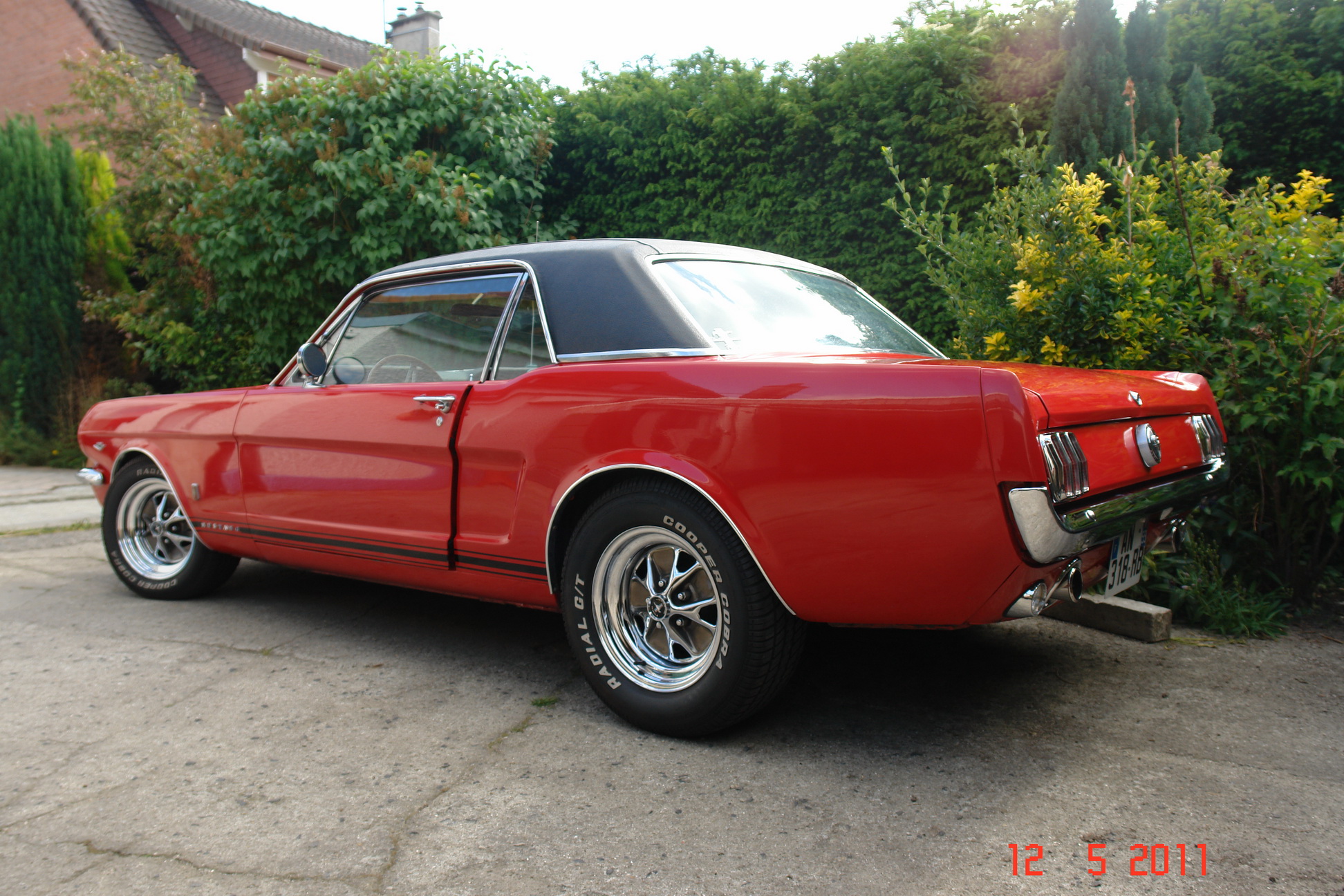

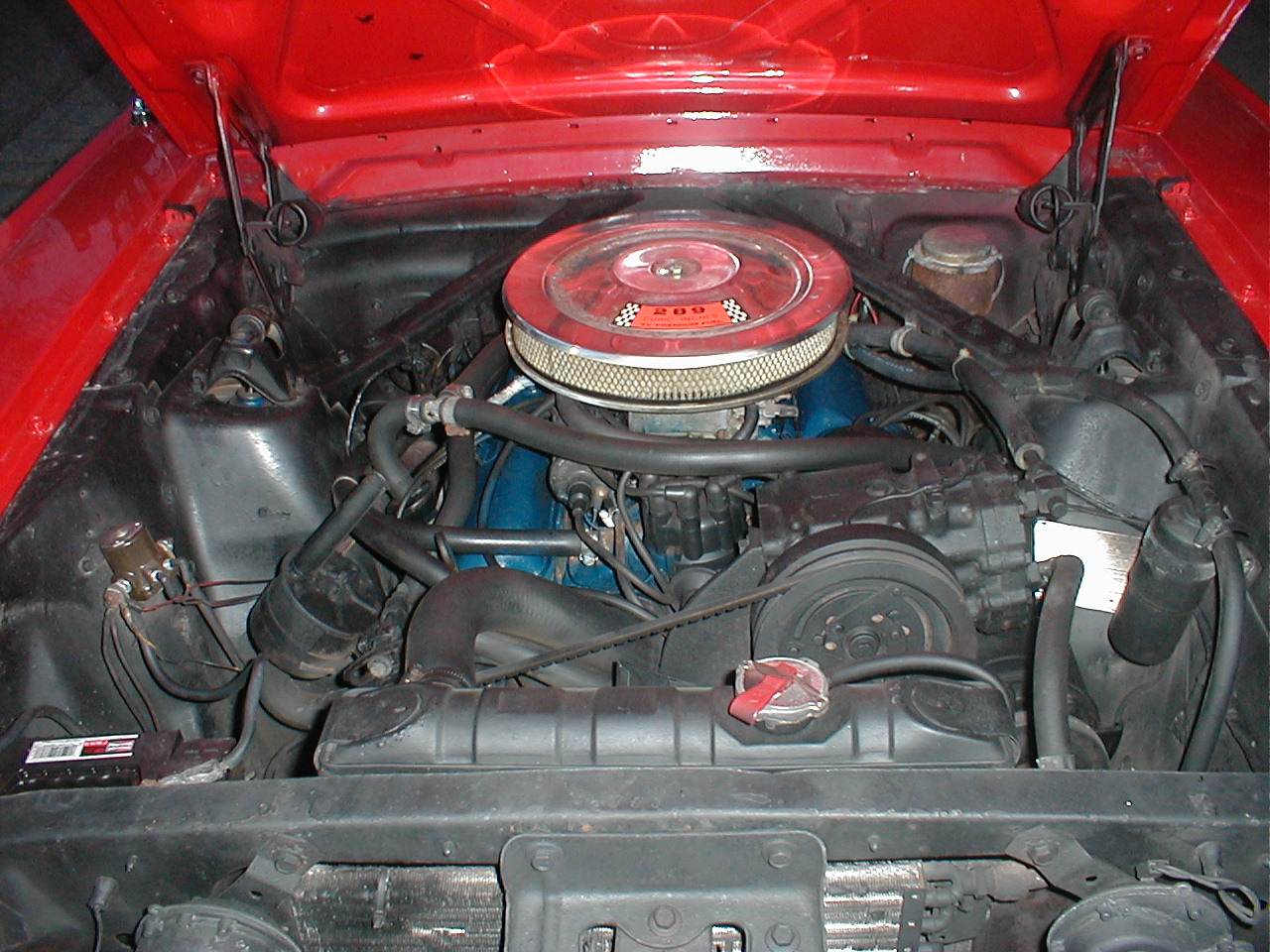

voila la voiture du départ chez julien :mrgreen:
c'est une californienne d'origine, très saine.
une tite photo du moteur a l'origine

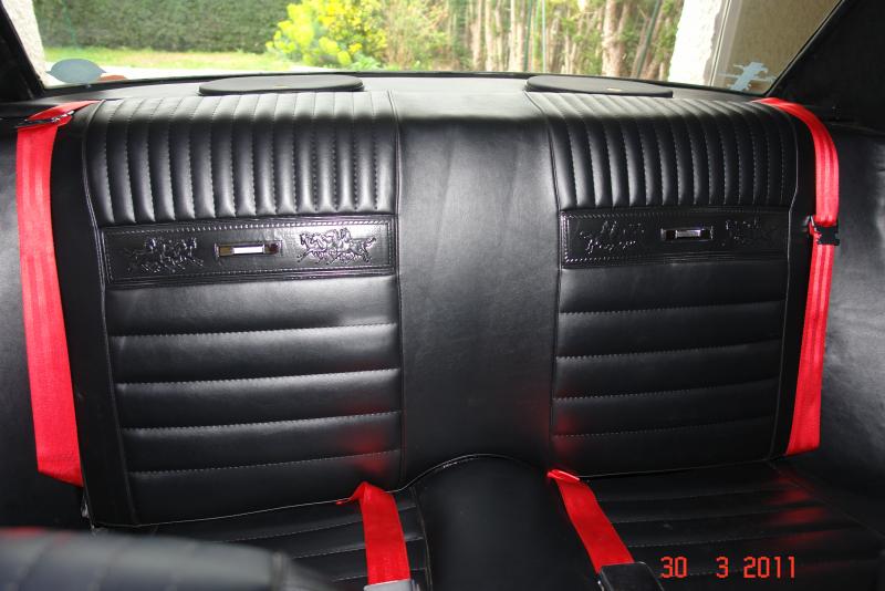

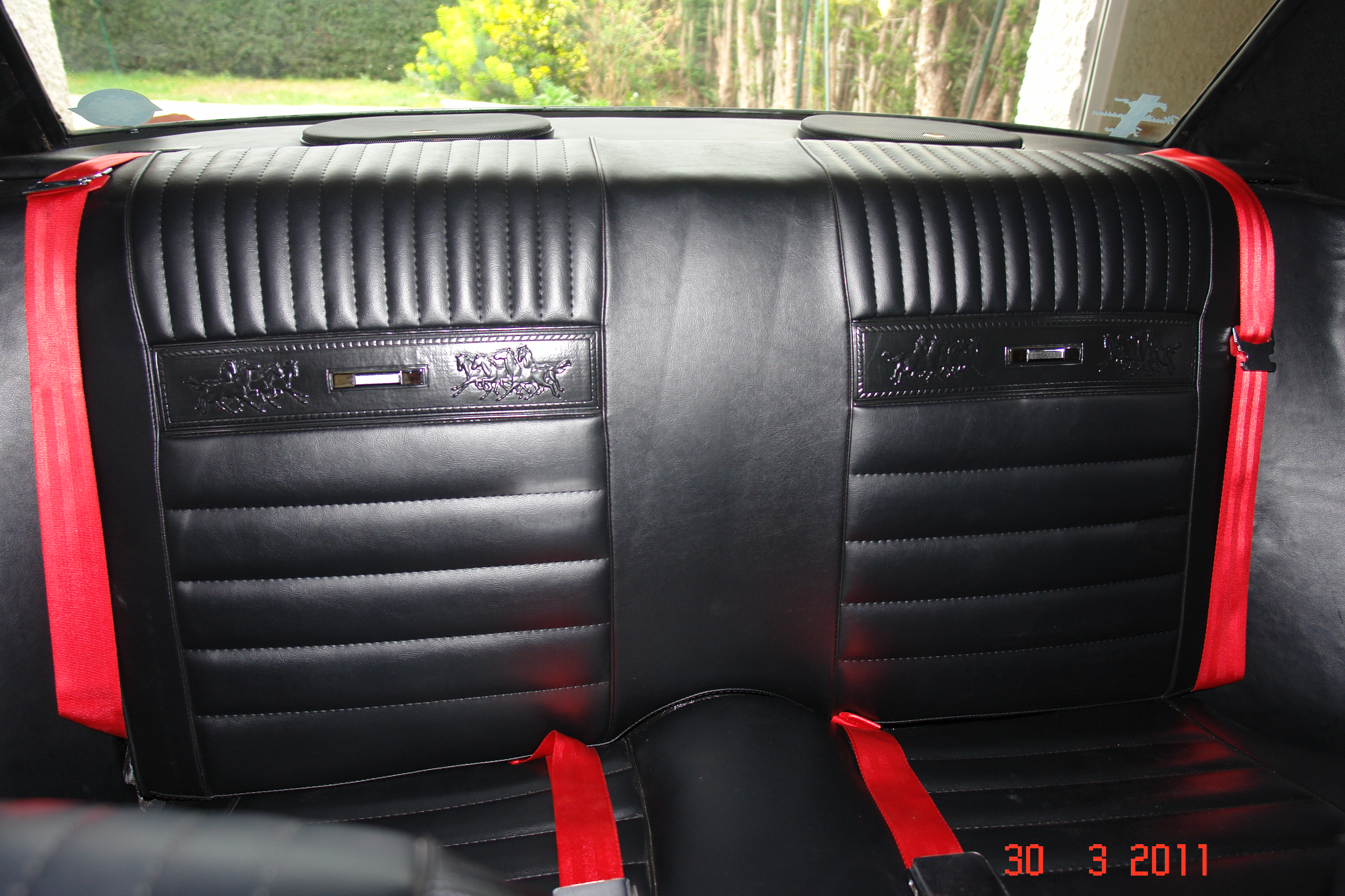

Je suis allé la voir la première fois le 06 Juin 2008, jour d'anniversaire de mon frère (qui était présent) et veille de mon mariage civil ( que voulez vous, faut gérer les priorités Image IPB)
1 photo du bout de chou qui est rentré pour la première fois dans la Mustang avec son siège. Il tient aussi bien que dans la 306
Pour se faire, installation des ceintures 3 points

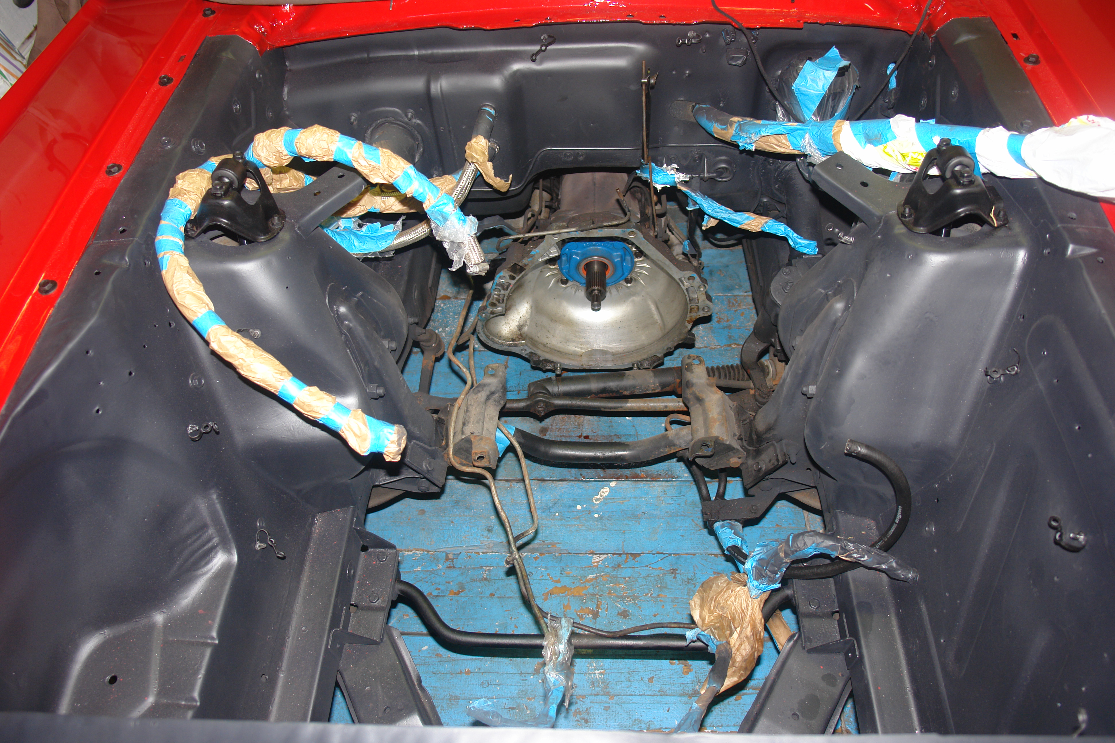

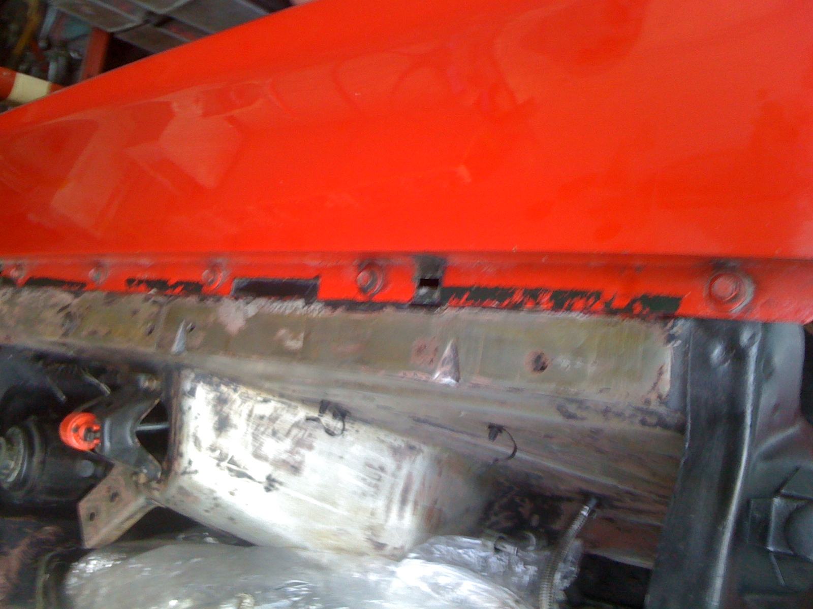

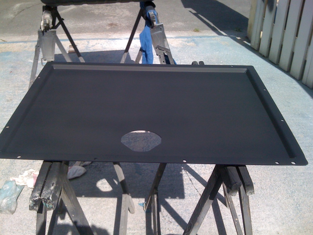

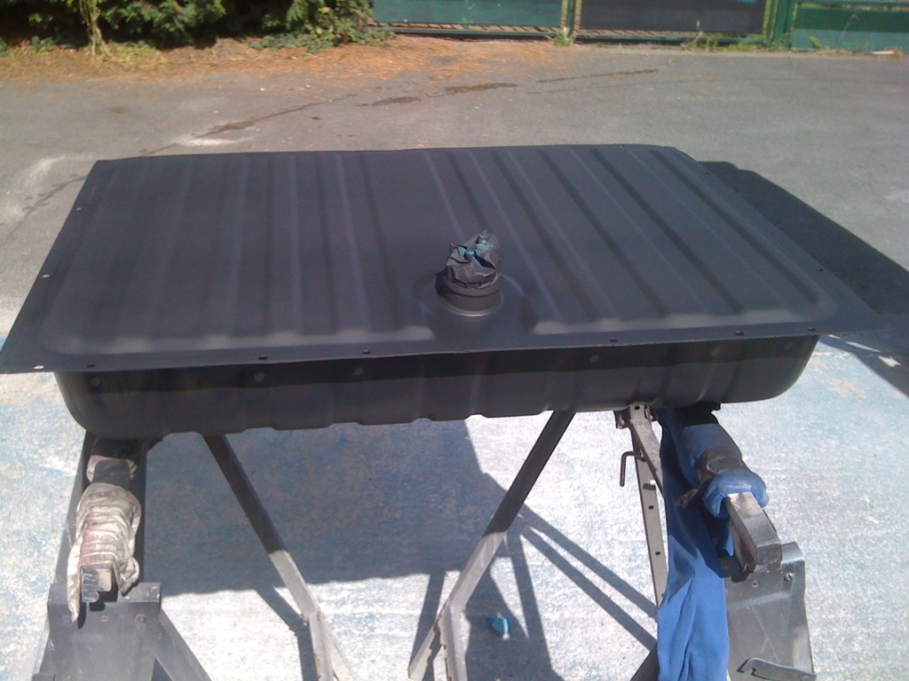

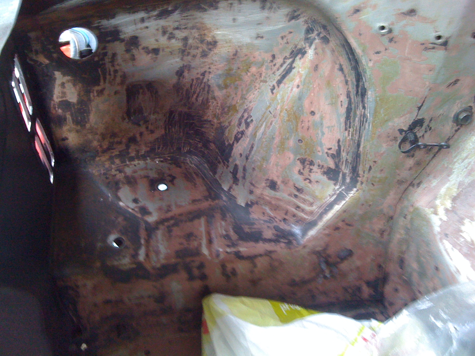

Des nouvelles de la voiture,

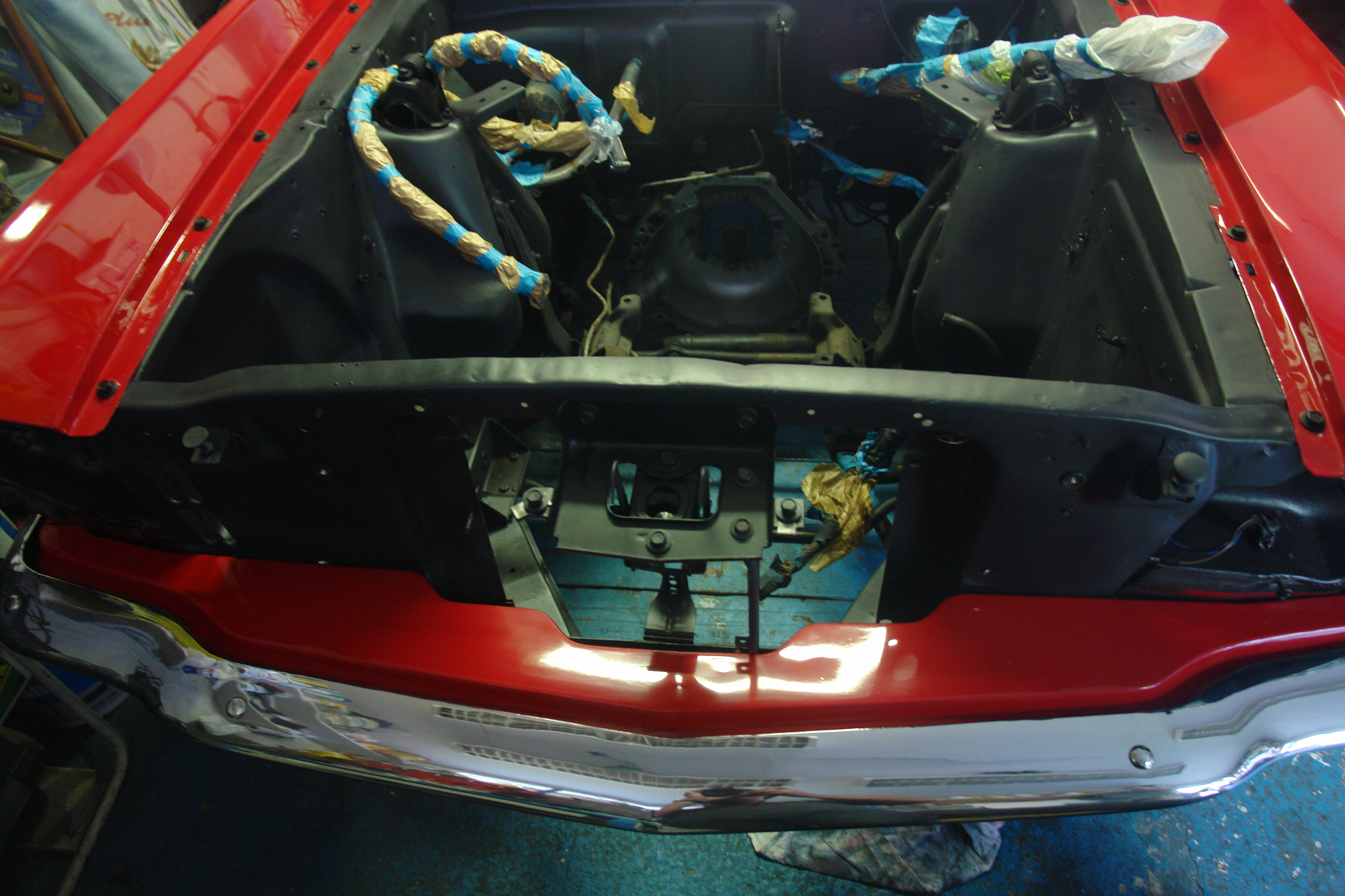

J'étais très déçu / frustré du travail fait par un soi disant pro du Nord ($$, fatigue / stress pour corriger le tir), et j'ai eu en fin d'année des problèmes de carburation (le carbu ? des dépôtous dans le réservoir, la pompe à essence ?) et j'avais alors laissé la voiture au garage.

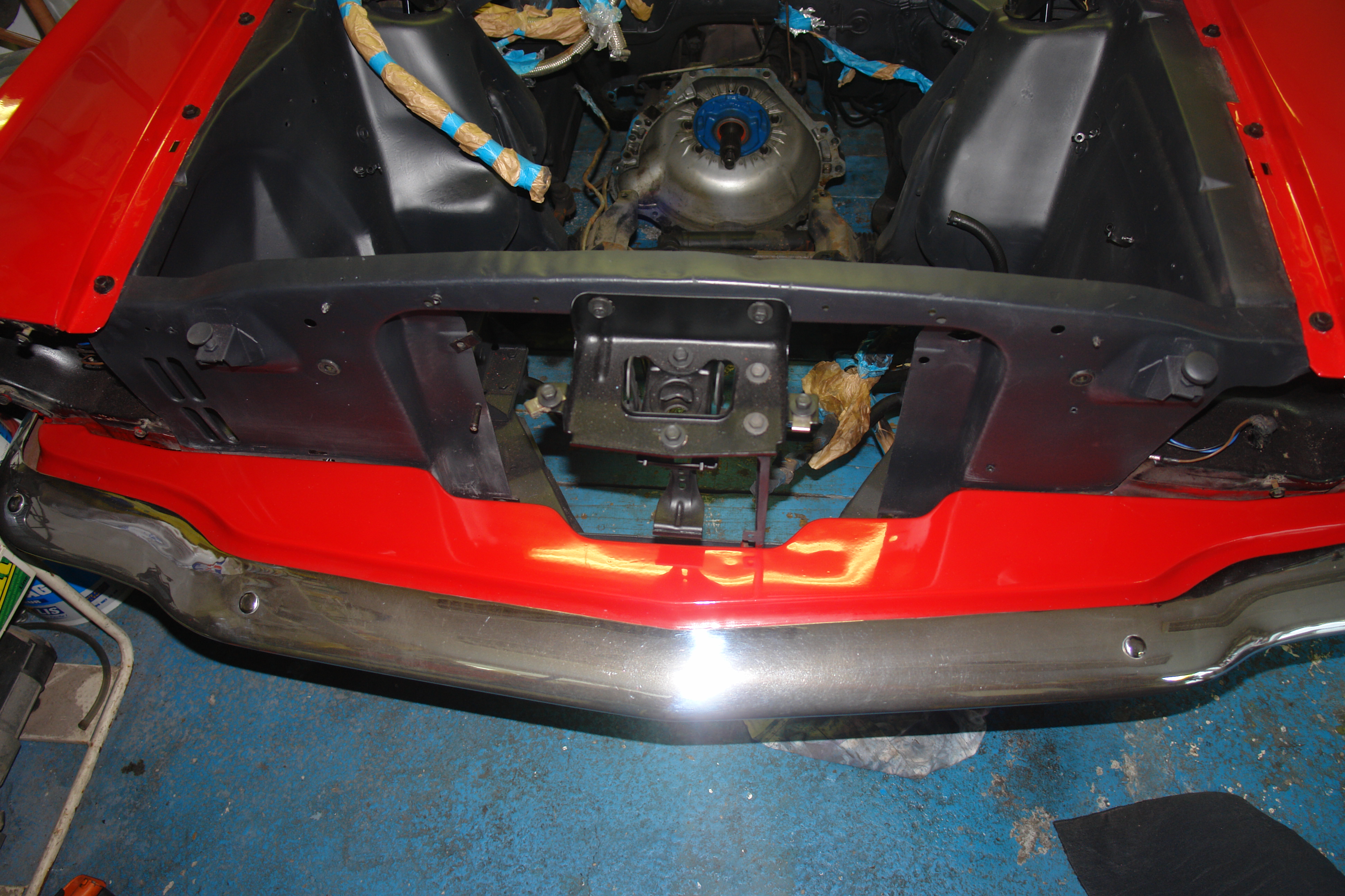

Elle va revivre rapidement : nouvelle peinture du compartiment moteur et du moteur dans la foulée (bah oui, c'est pratique de faire les 2 en même temps)

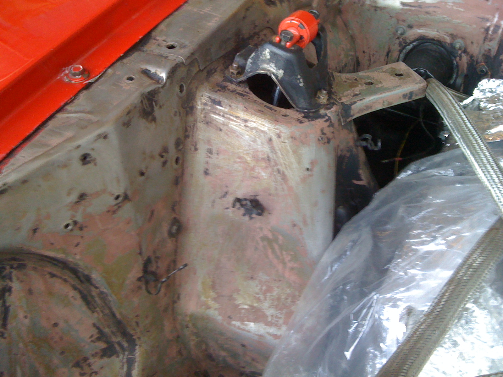

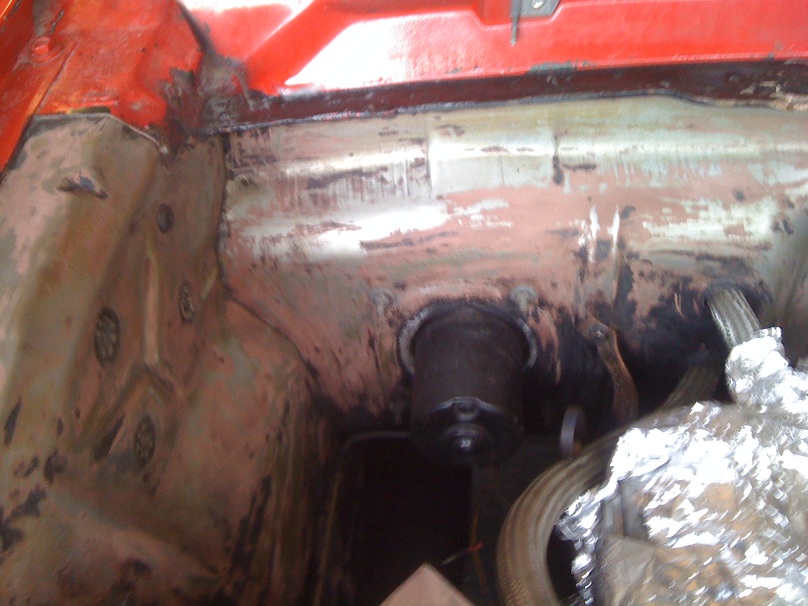

Là (photo ci dessous), je suis fautif : ne pas utiliser du scotch "spécial peinture" sur la carrosserie ! Comme je voulais refaire l'entourage "Candy Apple Red" du compartiment, il n'y a pas eu de maldonne !
Le résultat :
Le moteur est actuellement déposé dans l'attente du changement du kit de distribution (chaine détendue). Puis repose prévue dans peu de temps
Autres travaux réalisés : Changement du réservoir (des dépôtous de peinture), installation d'un Tank Armor.
Autres travaux à faire : installation nouveau carbu, nouvelle ligne d'essence (pompe à essence - carbu), faisceau électrique neuf PAINLESS ...
Ce message a été modifié par jfamiens - 26 August 2012 - 09:23 AM.
