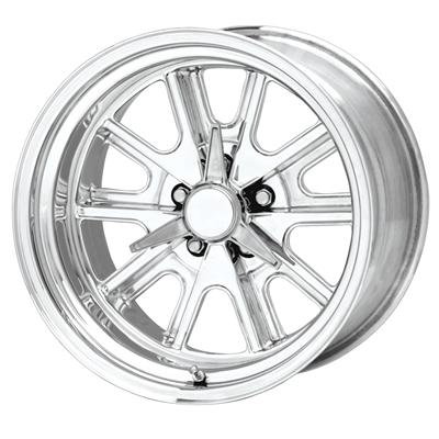

j'ai trouvé ça chez summit, il faut controler le diametre du moyeu et celui de la roue pour choisir le bon modele !

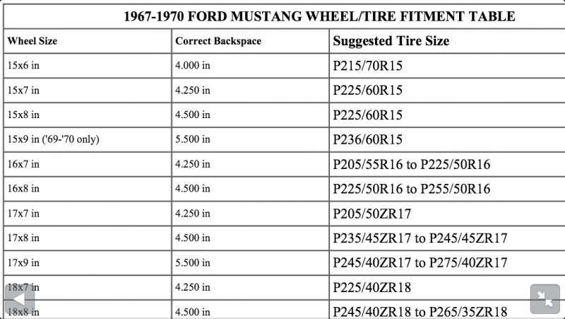

Dis moi, une petite question sur ta partie cycle, pourrais-tu me donner quelques renseignements sur tes jantes et pneumatiques ?
- Tailles des pneumatiques AV et AR
- Pour la largeur je crois que tu as mis 8' AV et 9' AR ...
- Backspace
Sinon j'ai deux autres questions ouvertes à tous:
- A quoi correspond exactement le backspace (est-ce l'équivalent de ce qu'on appelle ET chez nous ?
- A quoi correspond également les variations que l'on appelle Bolt circle (en lien avec les écrous mais je ne vois pas exactement); 5x4,5in ou encore 5x4,75in, etc
Pour ma part je connais la taille des pneumatiques qui m'intéresse mais n'arrive pas à trouver les jantes qui correspondent, je souhaite que mes jantes portent:
- A l'avant du 225/45/17
- A l'arrière du 255/45/17
Aussi, je pense qu'il me faudrait des jantes du genre:
- Avant: 17in. x 7in. ou 8in. je sais pas (pour le reste je sais pas trop ... 5x ? et backspace ?)
- Arrière: 17in. x 9in. ou 8in.... (pour le reste je sais pas trop non plus ....)
Sachant que, vous l'aurez deviné, que le but étant pour moi de ramener les jantes au plus près de la carrosserie sans pour autant venir à la tangente de l'aile. Je suppose que ça doit se jouer justement avec le backspace ...

Pour nos Stang il est de 4,5 in.

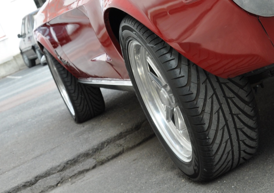

Pour la pneumatique, la 'stand est monté en 245/45/17 en 8" a l'avant et 275/40/17 a l'arrière.
Pour le backspace je suis en 4 3/4 sur les 8" et 5,5" sur les 9".
Visuellement ça donne ça:
Dans la théorie ça passe sans toucher, dans la pratique je touche légèrement sur 1 côté lors d'une bosse assez importante. Je sais que l'aile à été remplacée, et je pense que ce doit être du à ça.
Pour le backspace, c'est bien expliqué par la:
https://www.rsracing...tech-wheel.html

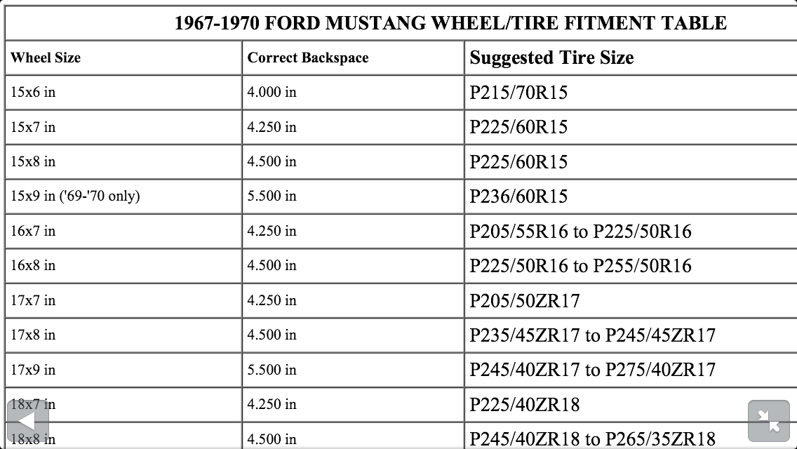

En effet, ma Fiona était chaussée avec du 225/45/17 à l'avant et du 255/45/17 à l'arrière et aujourd'hui je me rends compte a quel point ces dimensions sont particulières et pas faciles à remettre en perspective. Ma problématique est la suivante; quelles jantes peuvent y correspondre.
- Normalement les 17'x7' sont données pour du 205/50/17 mais peut-on y monter un 225/45/17 ?
- Egalement, les 17x9 sont données pour du 245/45/17 jusqu'au 275/45/17 (comme toi) sachant que mon modèle de jantes ne se fait qu'en 9.5' (à l'arrière) puis-je y monter un 255/45/17 ? (j'ai l'impression de faire un cours de math !
De plus si je finis par trouver les bonnes correspondances, quel est le bon backspace (BS) pour que mes roues de sortent pas des ailes ...
Si je comprends bien plus le BS est petit, plus la jante ressort et plus le BS est grand, plus la jante rentre.
Du coup plus la jante est large et plus il faudra un BS grand de manière à compenser en la rentrant un peu.... Tout le monde suit ?
Ce qui rend tout ça très compliqué au final. Je vais essayer de travailler tout ça pour trouver le bon compromis.
Au regard de ta photo et de ton BS arrière (5.5' sur 9' de large) je suppose que si je monte en 9.5' il me faudra au moins 6' de BS sauf si je décide de changer de modèle de jante et de basculer en 7'AV / 9'AR ... auquel cas un 255/45/17 passera surement sans problème ... quant au 225/45/17, je vois pas sur quoi il monte (7' ou 8' ?...)
