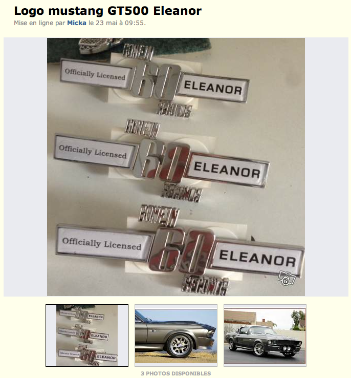

Posted 24 May 2014 - 10:30 AM
Ouais enfin 170€ pour une pièce comme ça :S vaut mieux essayer de trouver ça aux US et le mettre avec une commandes parce que le gars la il doit bien se faire 70 € sur ses pièces !
#388
Posted 24 May 2014 - 02:16 PM
Probablement
#389
Posted 25 May 2014 - 09:03 PM
Je préfère le logo GT500 d'origine !
C'est mon coté puriste qui ressort ![]()
