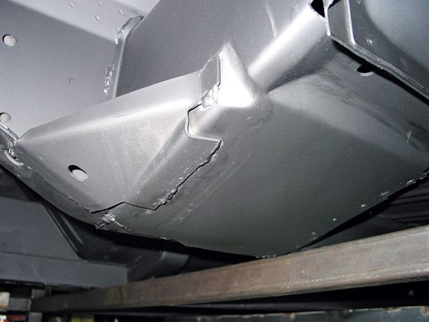

J'ai une question tasty, pour la torque box vu que tu viens d'en installer ( http://www.npdlink.c...parent=1&year=0 ) Comment se positionne la petite patte en bas à gauche de la photo ? Comme sur la photo, elle rend solidaire les deux grandes tôles ?
#563 dono 57
dono 57
  • 631 Messages :
  • Mustang:coupé 67 289ci
Posté 23 February 2015 - 08:58 PM
J'ai ma réponse. Excuse moi d'avoir pollué ton post.  ^_^
