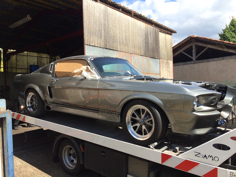

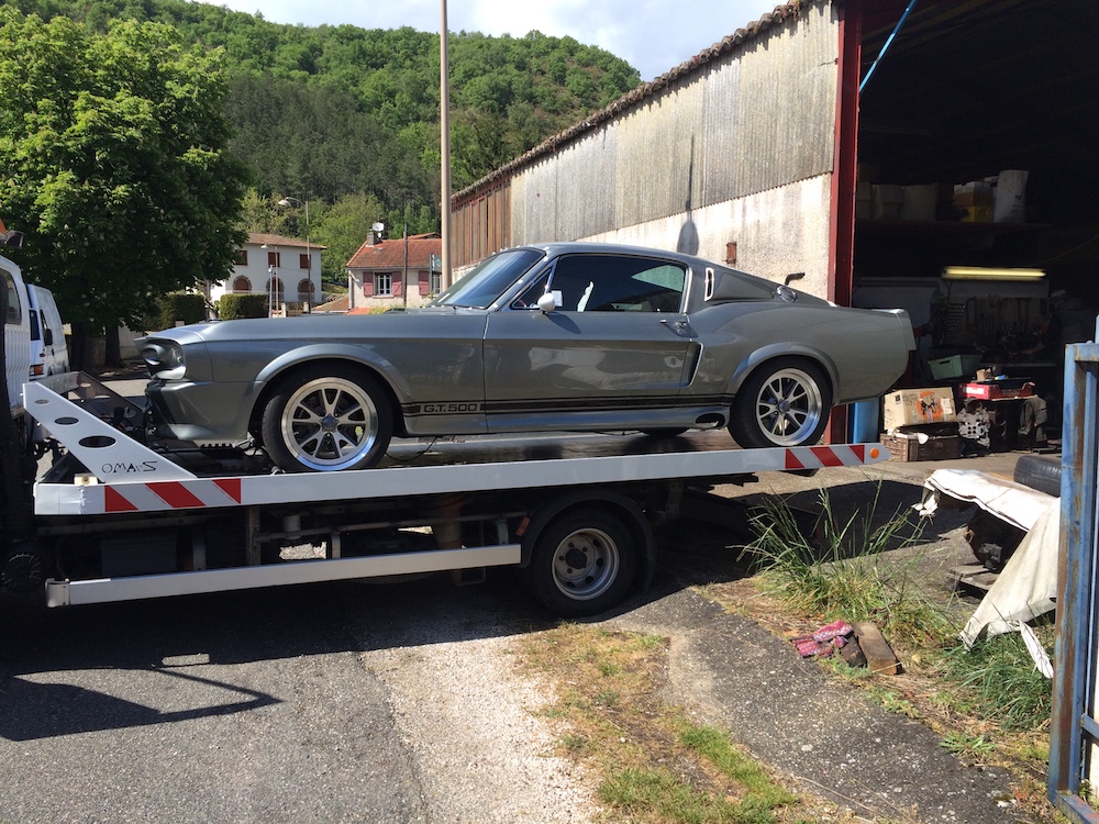

#771 tastybonus
Posté 07 May 2017 - 03:01 PM
Un petit teaser en attendant un vrai update

Posté 07 May 2017 - 11:07 PM
Tiens il me dit quelque chose ce garage......
#773 kevin31
kevin31
  • 936 Messages :
  • Location:Toulouse(31)
  • Mustang:SR 69 GT
Posté 08 May 2017 - 06:52 AM
Bien joué Tasty! 😉
#774 tastybonus
Posté 08 May 2017 - 08:52 AM
Tu m'étonnes ! On y est tous abonné je crois :D
Bien joué Tasty!
Ca va avancer, enfin ! :-)
