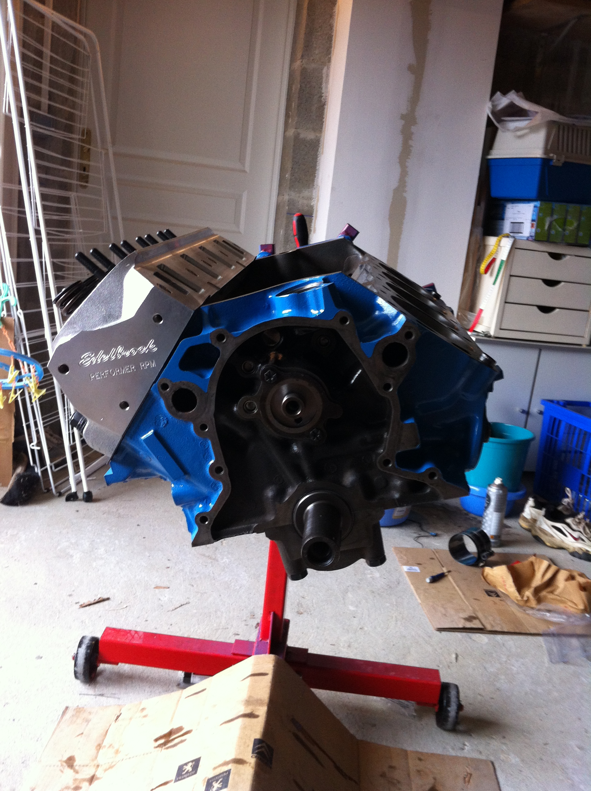

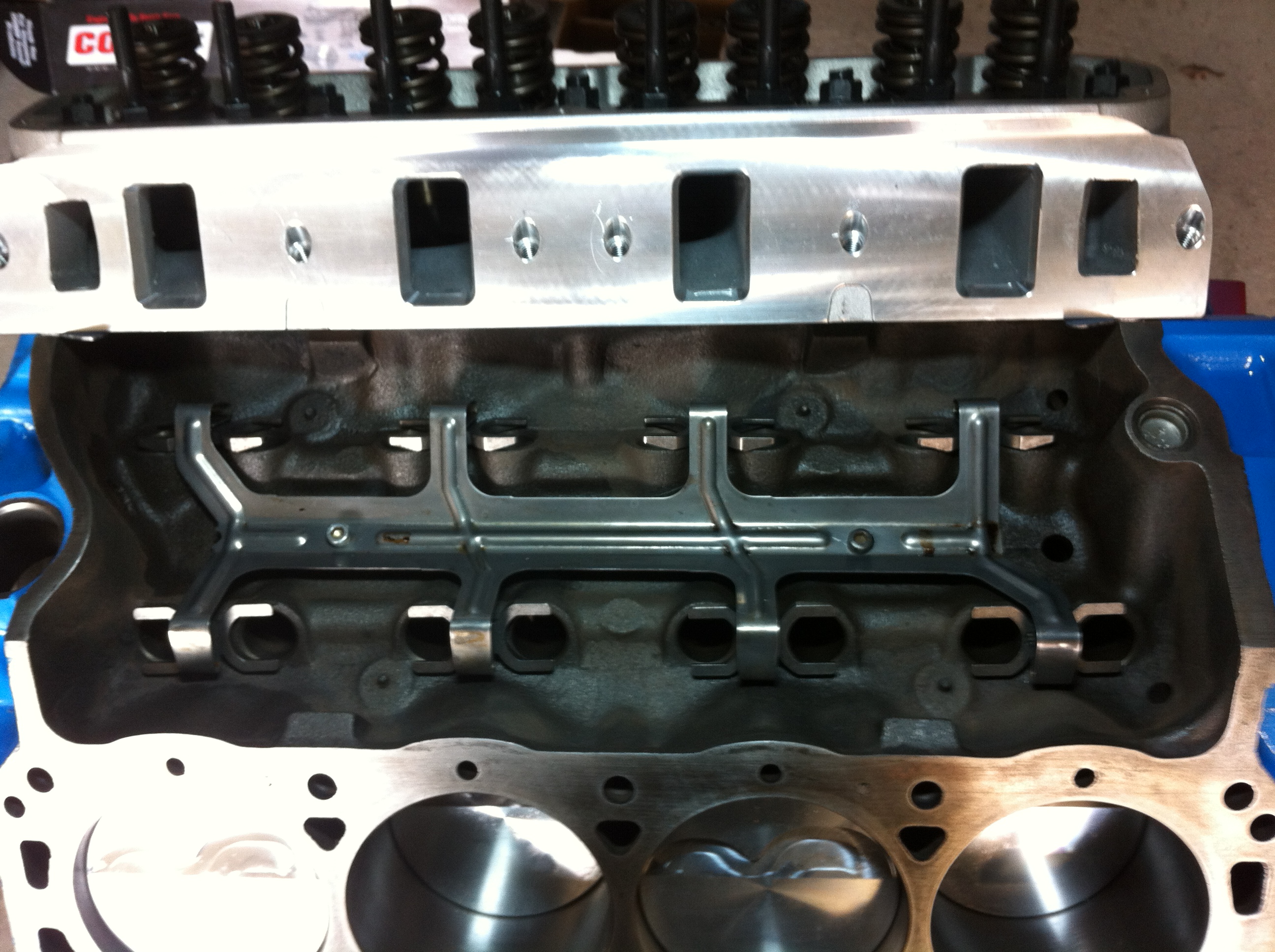

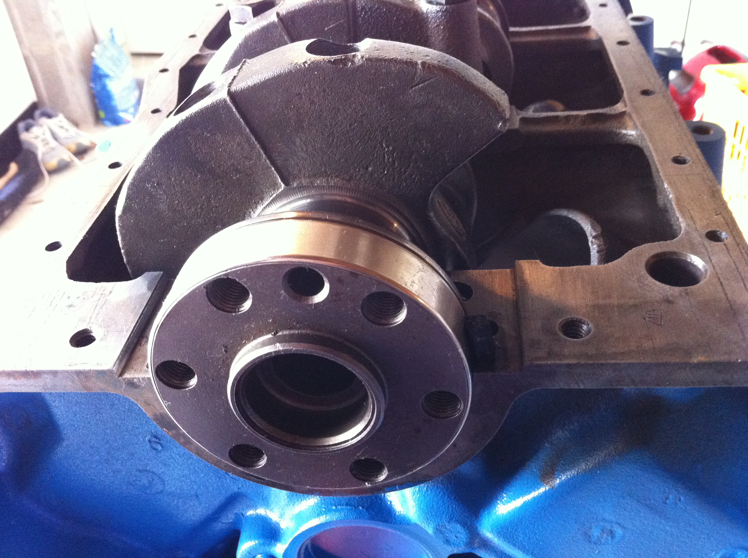

Posté 26 February 2012 - 01:43 PM

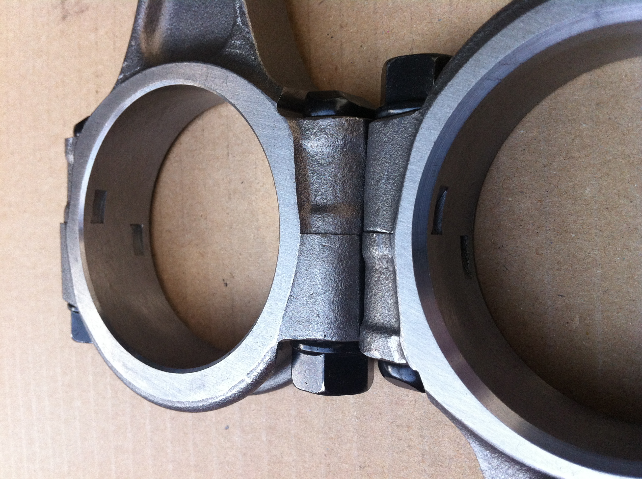

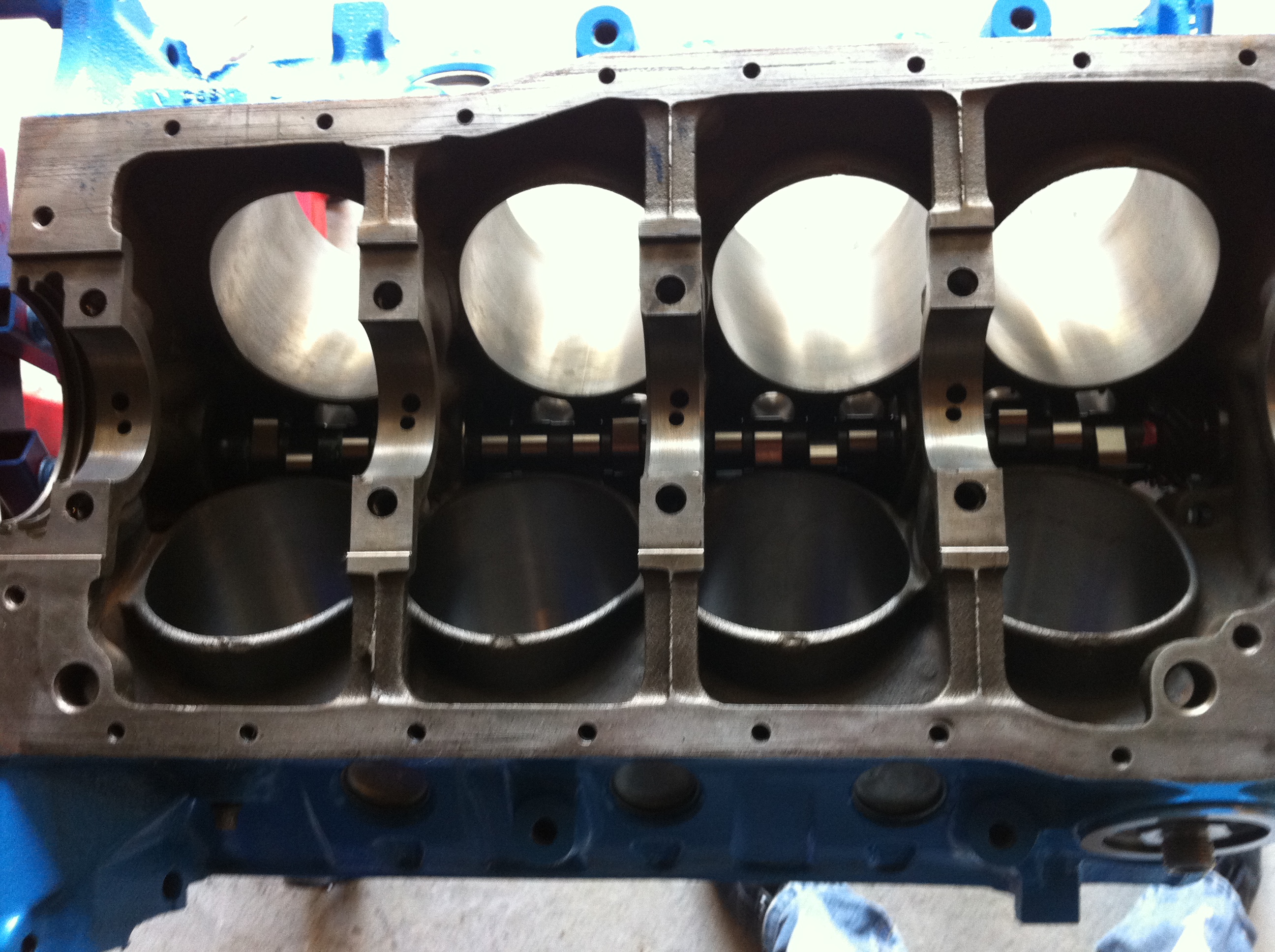

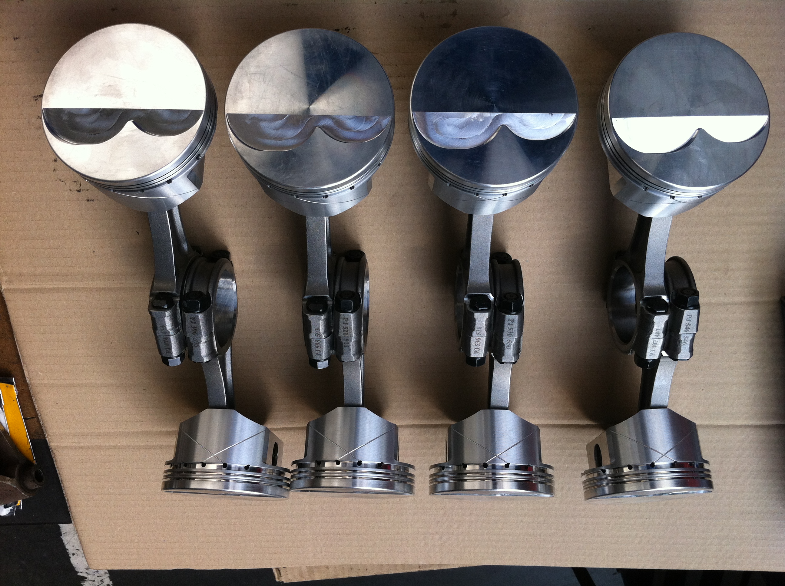

Après avoir bien repérer le sens de mes Bielles et Pistons l'assemble c'est effectué sans souci particulier.
(attention quand même au chanfrein des bielles : gros chanfrein sur l’extérieur(coté paliers) et le petit vers l'autre Bielle)

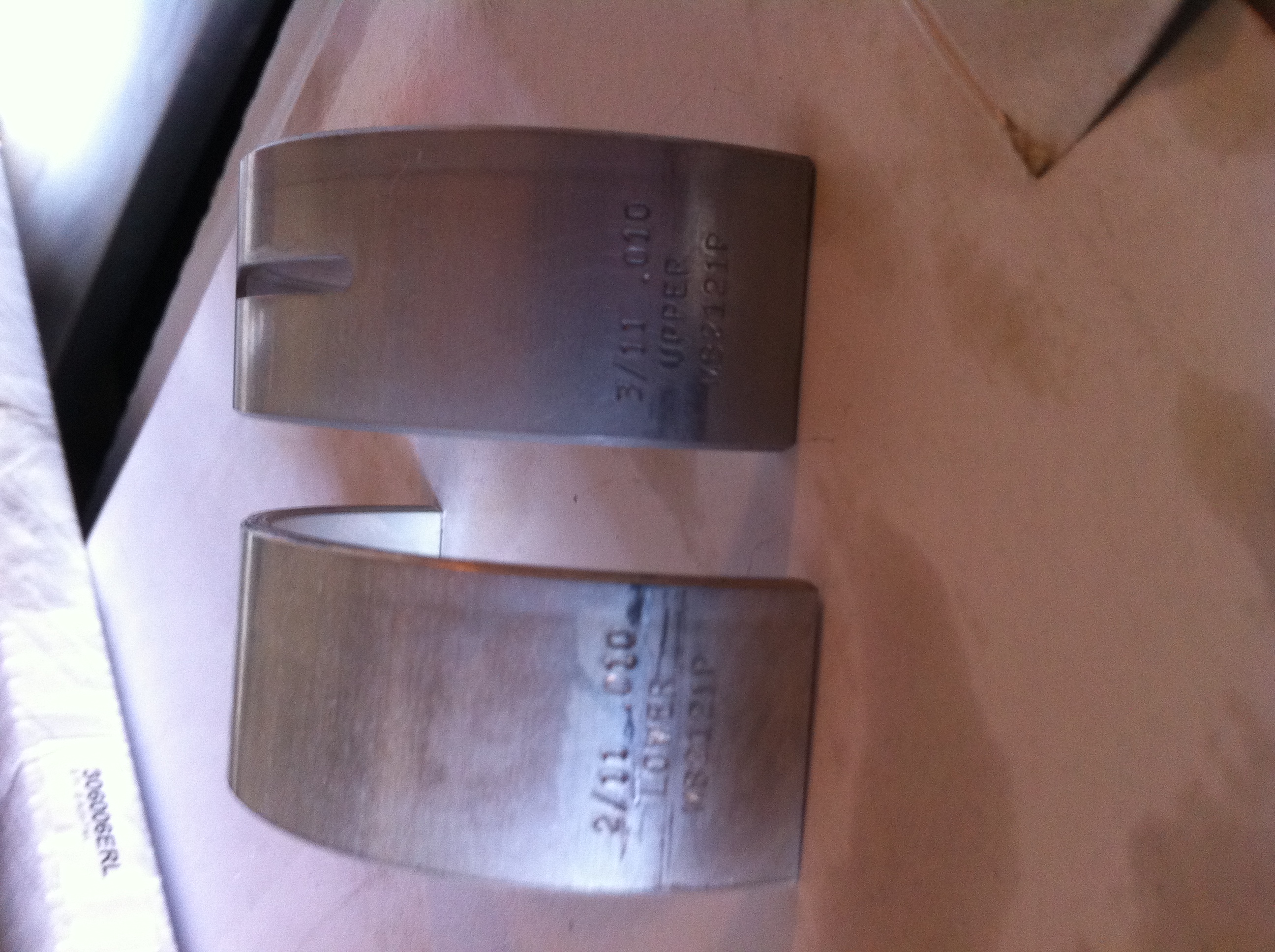

Ce matin c'étais préparation de tout les coussinets, nettoyages des plan de joint etc..
J'ai enfilé l'AAC pour plus de facilitée dans un premier temps après avoir bien huilés( on a toujours le temps de lubrifier) :mrgreen:
Par la suite :
dégraissage complet des paliers de vilo
application de la graisse Moly sur la portée des coussinets (coté bloc et paliers)
installation des coussinets (upper -> sur le bloc et lower -> sur le palier)
un bon huilage...

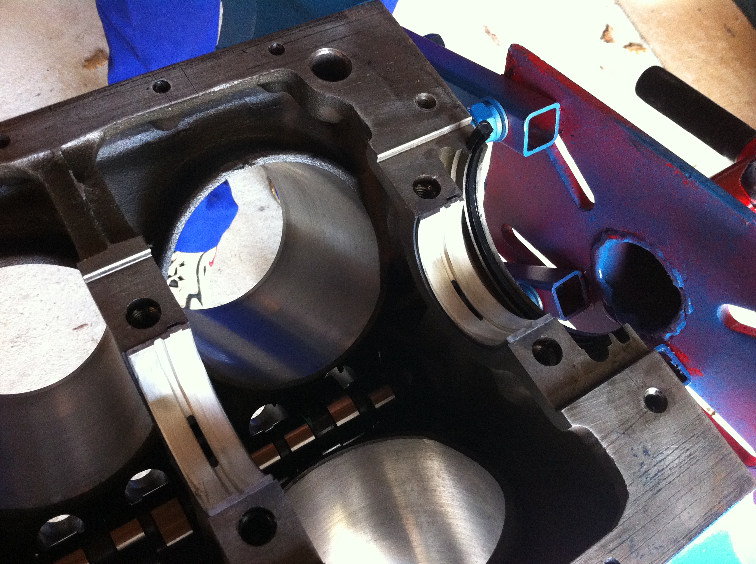

et mis en place du Rear main seal avec environ 1.5 cm de décalage par rapport au plan de joint.
Mais voila ca ce passait trop bien jusqu’à présent.
j'ai commandé cette pochette de joints :
http://www.summitrac...FMS-M-6003-A50/
et je me retrouve avec 4 parties (dans deux sachets différents) pour ce joint...la je bloc puisque c'est exactement les mêmes.
Bref apres l’installation de la demi coquille sur le bloc et l’installation du vilo, voila que la partie sur le pallier de rentre pas...pire si j’essaie de forcer un peu malgré l'huile cela commence a rappé sérieusement le joint neuf sur le bloc (enlevant de la matière).
Avez vous un conseil pour résoudre ce problème ?

#172 Romuald
Posté 26 February 2012 - 06:01 PM
Regarde mieu, tu verras que c'est pas les memes. Ceux d'un sachet sont legegement plus court que ceux de l'autre. Toi tu montes les plus courts ...
Ha .. un autre truc, regardes dans le fond du pallier si le clou a bien été enlevé...)

#173 On-Off
On-Off
    Drink Team Member
  • 1672 Messages :
  • Location:Poitiers
  • Interests:WOT
    RPG/ FPS
  • Mustang:Coupé 1968 302ci
Posté 26 February 2012 - 06:53 PM
ok donc je vais monter les plus court et reesayer !
Par contre le clou est toujours la lui ^^
y'avais comme un os..ou devrais je dire comme un clou :mrgreen:

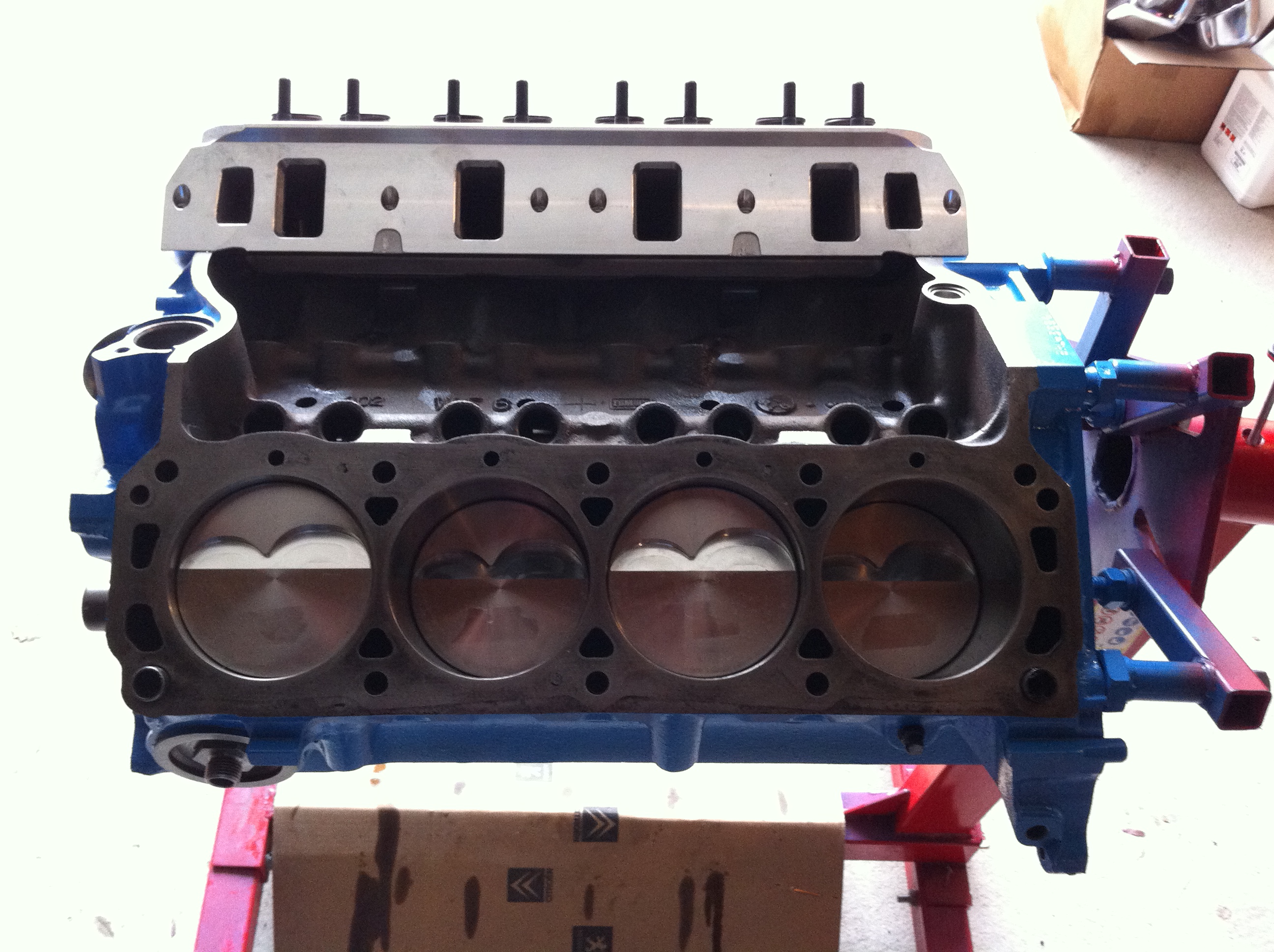

Posté 04 March 2012 - 04:33 PM
c'est un kit ensemble mobile qui vient de DSS racing :
http://www.dssracing...t_p/ra306sx.htm
Sinon ce weekend et grâce a Bruno les travaux on avancer d'un grand pas.

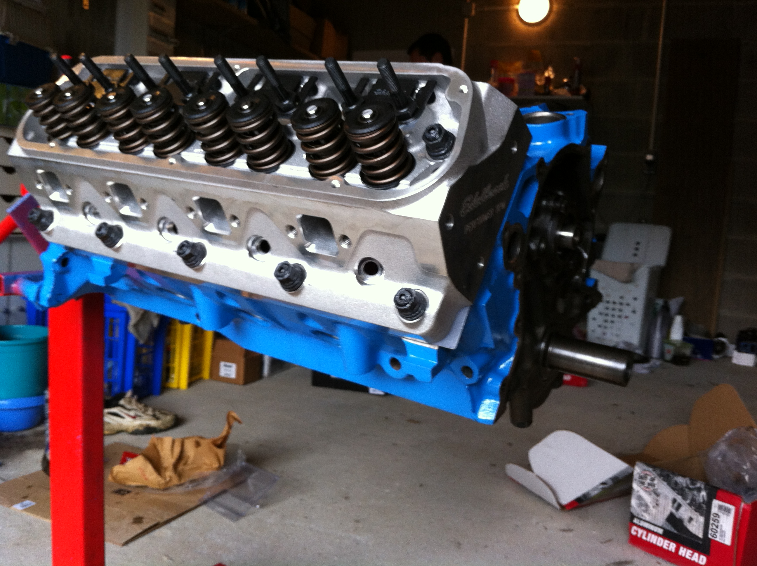

montage de l'ensemble mobile dans le bloc, et pose d'une culasse....ba oui suite a ma con.....ie de l'autre jour je suis bloquer pour un joint de queue de soupape...
Attente de la visserie de Romu et on va pouvoir encore avancer :)
çà prend forme et çà commence a me plaire :mrgreen:

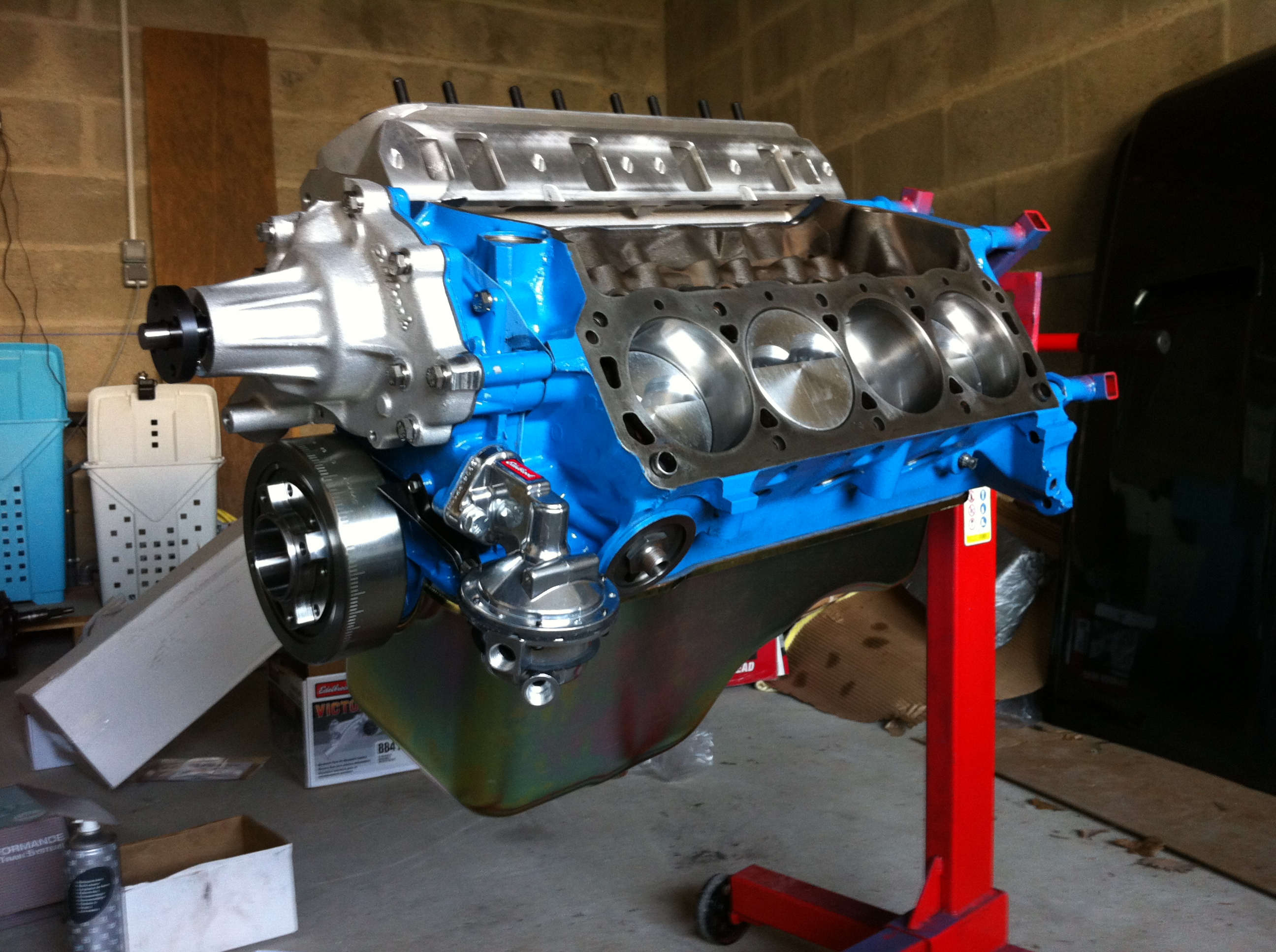

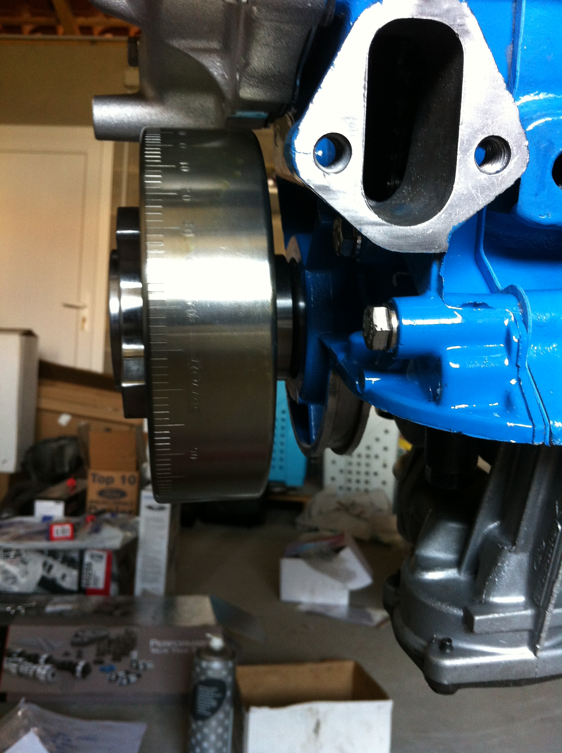

Posté 25 March 2012 - 02:54 PM

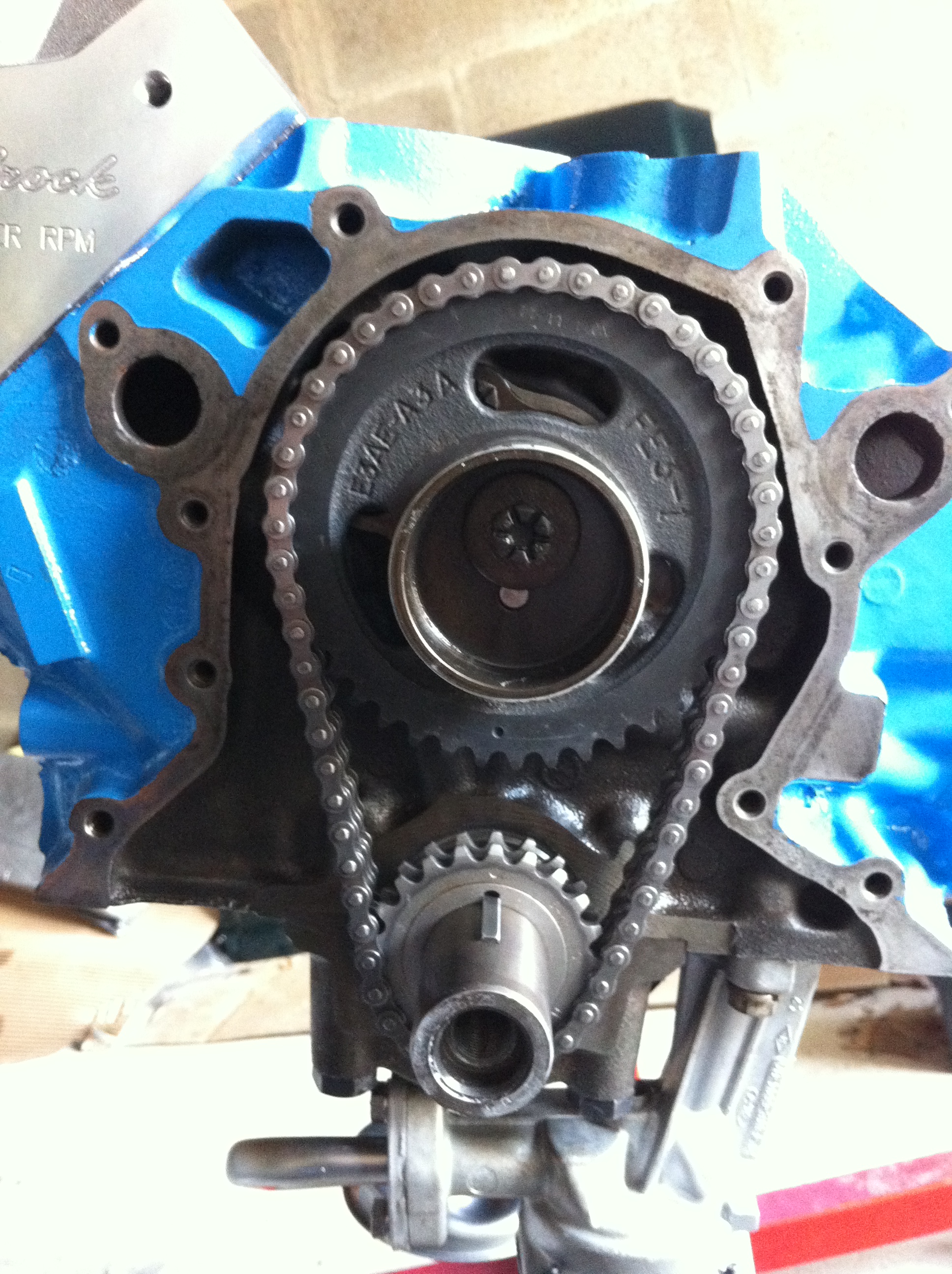

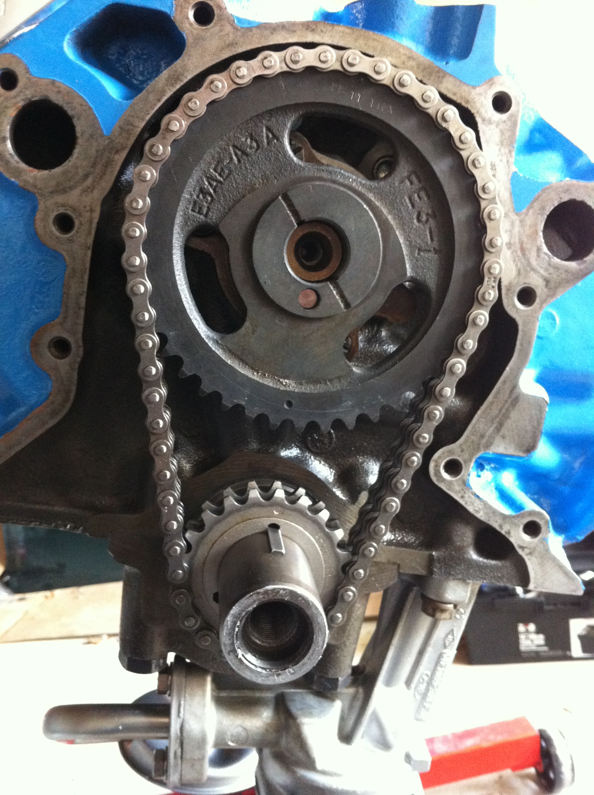

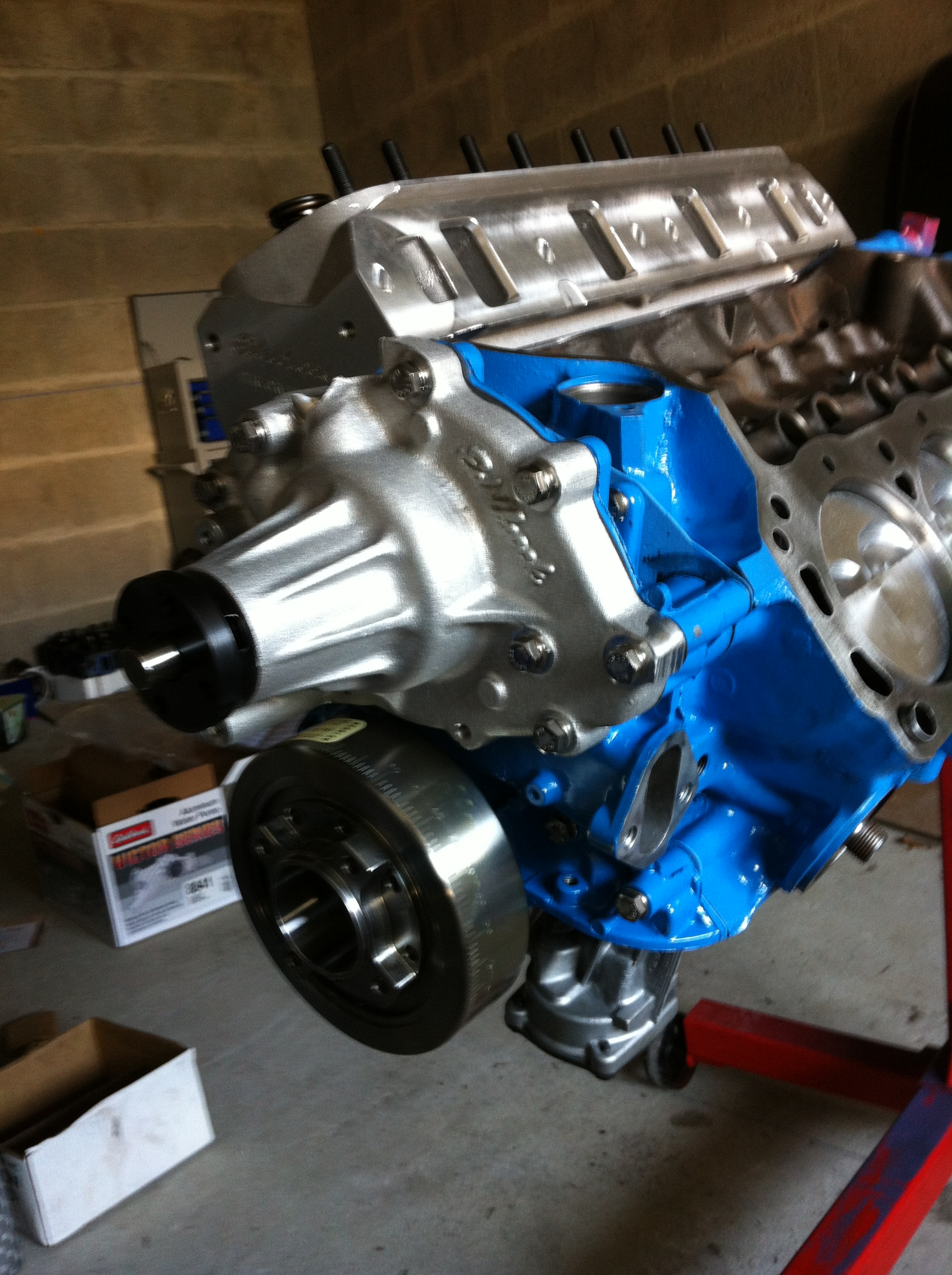

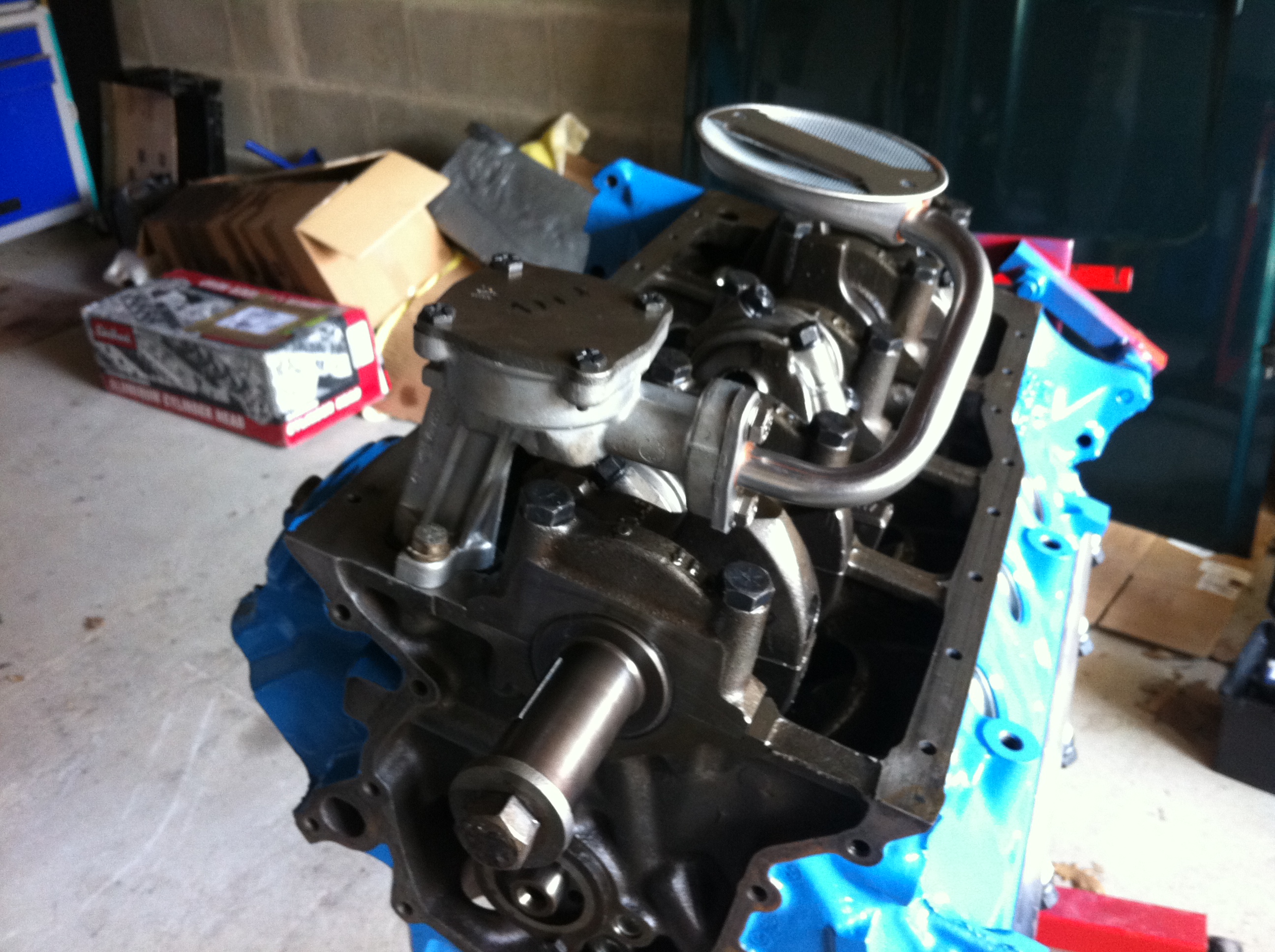

Aujourd'hui les travaux on avancé !
Perçage et taraudage du Bloc pour l’installation de la plaque de maintient des guide de poussoirs.
Puis remontage de la distri,pompe a huile, crépine, carter de chaine de distri, damper, pompe a essence, pompe a eau, et carter inferieur.
Par contre j'ai un doute sur le damper qui ressort pas mal (voir photos) mais pourtant je suis enfoncer au max. :unsure:
Quelqu'un pour me dire si c'est bon ou pas svp ? :blink:
ça commence a prendre forme c'est déjà pas mal :)

#180 thor_eyerdhal
  • 9826 Messages :
Posté 25 March 2012 - 06:45 PM
Sacrément épais ce damper, c'est quel modèle?
