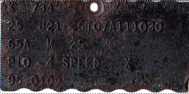

P10 GT bravo
95 pour export re bravo
Bon courage
