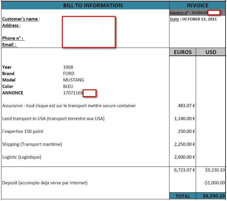

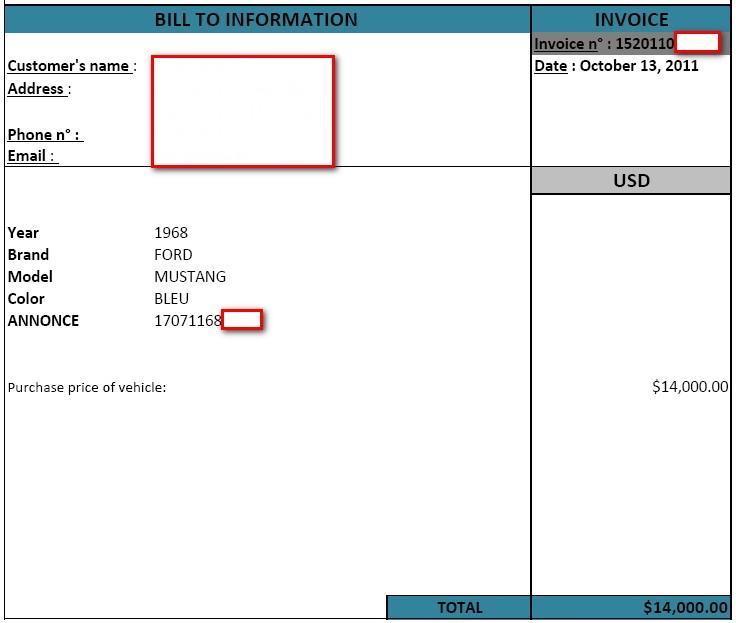

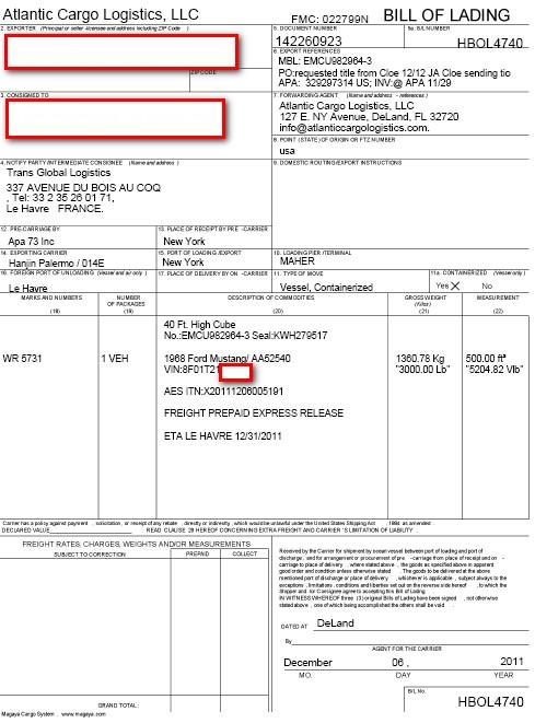

Pour réserver la voiture, j'ai commencé par devoir faire un premier paiement de 1000$ sur internet (en paypal), quelques jours plus tard j'ai effectué 2 virements, l'un pour "les frais logistiques" et l'autre pour l'achat de la voiture.
Voila les 2 documents qui ont servi aux virements:
Opération très angoissante de virer près de 23 000$ sans savoir réellement ce que l'on achète...

La voiture est partie de New jersey port (en dessous de NY) et est arrivée au Havre 3 semaines + tard.

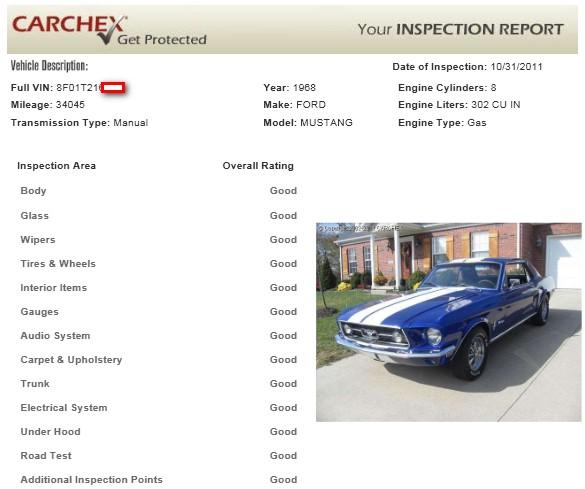

Première bonne surprise, la voiture semble dans un bon état conformément à l'annonce
2 petits points cependant: boite vitesse manuelle??? et moteur 302 CI alors que dans le VIN moteur en code T (6 cyl)???

Encore des gros problèmes pour l immatriculer en perspective.

Ça se présente comme ça un rapport d'expertise?! C'est pas franchement rassurant, je m'attendais plus à un rapport écrit sur l'état de la caisse plutôt qu'un QCM avec à chaque fois "mauvais, moyen ou bon"

Ouach la t es pas bien ! Ça fait du coup cher pour cette auto en France a ce prix t avais un vrai et beau v8

Tu métonnes, Bidul à fait importer son coupé 68 /289 en TRES bon état pour 19000 euros..
Pour l'assurance il n'aura pas forcément de problème d'inscription, elle sera assurée avec son VIN 6 cyl c'est tout
C'est en cas de gros pépin qu'il y aura des soucis de prise en charge...

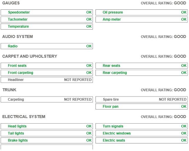

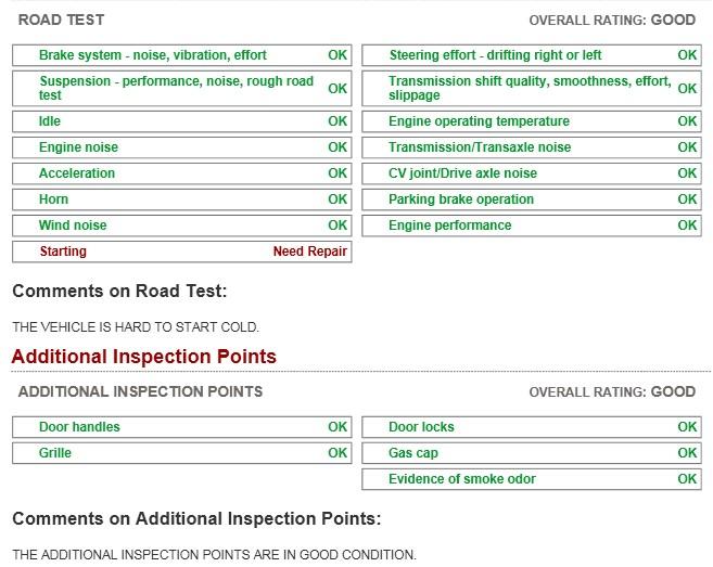

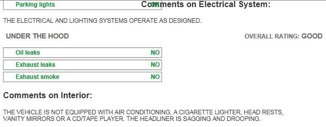

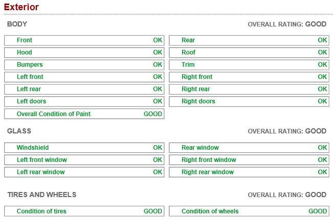

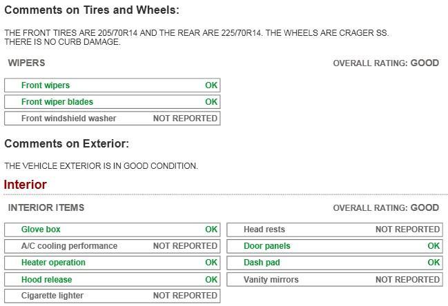

Suite de l'expertise avec un peu plus de détails... (150 points de controle en tout)

:rolleyes:je vois que tout le monde n'avait pas bien lu, il y avait 150 points de contrôle donc forcément un rapport complet à venir :rolleyes:
par contre, pour le VIN, c est effectivement un souci à venir, il faudra aussi controler que la suspension complète soit adaptée à un v8 et son état réel. si tu as des tambours à l'avant, il faudra rapidement penser à un kit de freins à disque, un train avant refait à neuf si ce n'est pas le cas et des ressorts et amortos qui résistent au poids du V8.
tu pourras immatriculer ta mustang sans souci, les soucis viendront si tu as un accident avec blessés et enquête de gendarmerie ( encore qu'il y aura plus à vraindre d'un expert d'assurances zélé que des bleus).
