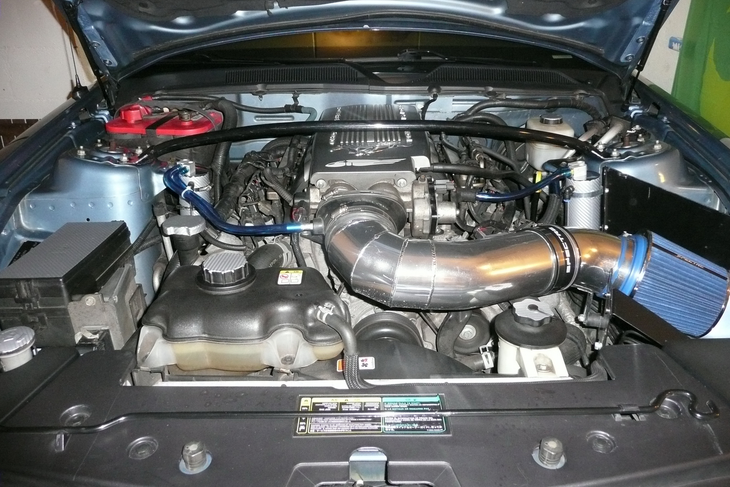

avis de fin de travaux pour 2012
Oil catch + barre anti rapprochement de GT500
A l'année prochaine !!!!

après quelques km :
Critères objectifs :
- Plus de claquement de coupelles (ça c'est bien ap:lo) , peut être est ce lié au fait que l'on "tire" plus sur les tiges filetées car la surface d'appui des écrous est réhaussée de 3/4 mm.
- L'habillage sous capot est marqué (tassé) . J'avais un doute sur le fait que ça "force" sous le capot, donc j'ai redémonté, fait l'essai et aucune différence au niveau des affleurements avec les ailes. Sur les forum US ils ajoutent des rondelles sur les fixations arrières de la B.A.R pour l'incliner un peu plus et ainsi ne pas marquer l'habillage, perso je m'en bas un peu le steak ;D.
- Gaffe au serrage, il y a eu des cas de rupture de tige. (perso j'ai fait la manip avec mon plus petit cliquet (1/4))
Critères subjectifs (effet placebo inside possible ::)) :
- Impression de plus de rigueur en appui.
- Impression que le train av est plus "vif"
Ce soir en rentrant, je vérifierai le serrage pour voir si rien n'a bougé.
Mais bon pour 42 £ (52€) la barre anti rapprochement de GT500, rien que l'élimination des bruits de coupelle me satisfait.
A tester peut être pour ceux qui ont ces claquements de mettre 1 rondelle de 2/3 mm d'épaisseur sous chaque écrou...
