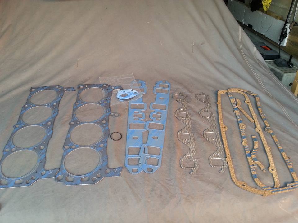

Les joints sont arrivés aussi
#845 chamagne
Posté 25 January 2016 - 01:24 PM
y'a plus qu'a les fumer

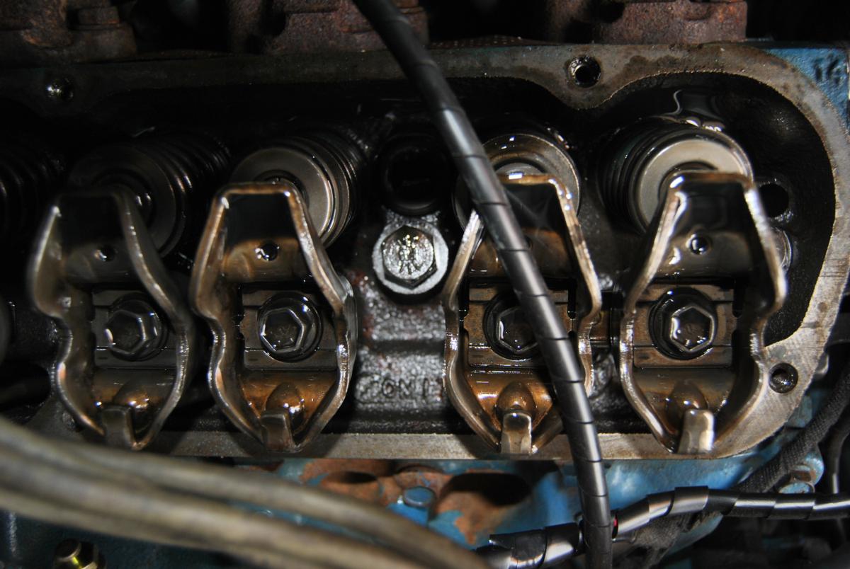

ouais, yapuka
Tu feras gaffe quand même, ce sont des culasses 'rail rocker', donc pas sur que les basculeurs que tu as sur la tienne soient compatible. Ne pas oublier que l'aditif sans plomb est OBLIGATOIRE avec des soupapes acier sur des sièges fonte. Les ressorts sont ceux d'origine, donc pas de folie avec l'acc, sinon faudra les remplacer ...

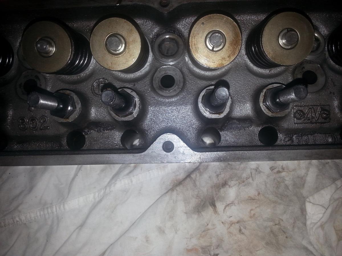

#852 le gugusse de Montauban
Posté 17 April 2016 - 03:10 PM
C'est ça que j'ai actuellement
#853 Romuald
Posté 17 April 2016 - 06:40 PM
Ca n'ira pas. Ca ce sont des pedestal.

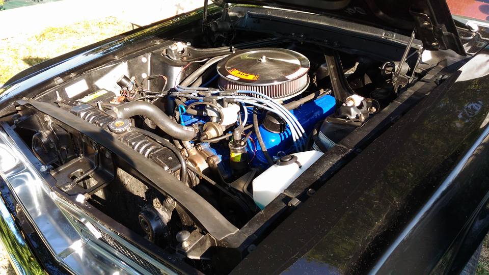

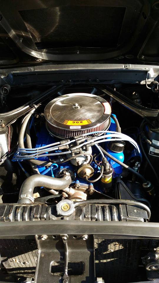

Depuis tout ce temps il s'est pas mal de chose, montage des culasses, des 4en1, réfection complète du haut moteur. 2000 bornes et des poussières, 2 expos à Quartier Libre sur Lescar. Bref que du plaisir.
Et ce matin petite sortie pour aller chercher le pain, et la petite Valentine a tourné comme une patate, elle a même calé à une intersection, comme si le ralenti était trop bas alors qu'il y a 2 semaines elle tournait parfaitement 1913717063.gif une idée ? le ralenti ou la richesse à modifier avec les températures plus basses ou autre chose ? je prend les idées ... 3925848005.png

Posté 16 October 2016 - 10:59 AM
Crasses dans les cuves...

En fait, j'ai plusieurs cylindres qui donnent pas à bas régime, est qui donnent après 1500 tr, j'ai nettoyé la tête d'allumeur car les cossent étaient sales, mais c'est pareil, j'ai essayé une seconde bobine et c'est pareil :blink:  le système d'allumage est très récent ainsi que le faisceau d'allumage (moins de 1000 km), et pour finir les bougies sont neuves (moins de 500 km)
Probablement 2 cylindres par côté qui donne pas.
Donc voir les su elles et à ce moment là tu trouveras le corps qui deconne. Probablement un gicleur de ralenti.
C est quoi comme carbu ?
#860 le gugusse de Montauban
Posté 16 October 2016 - 05:42 PM
Un Holley 80457 650cfm
