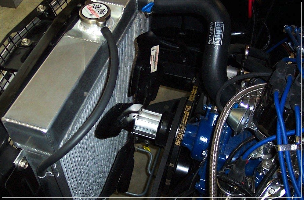

Une petite question, ce matin j'ai fait environ 6km, ma jauge de température était au milieu donc pas de souci mais je voulais savoir s'il est normal que la radiateur soit brulant. En effet après être rentré, j'ai ouvert mon capot pour vérifier le circuit de charge (tournant: 14 volts, arrêt: 12,5 volts) et je me suis aperçu qu'il fait chaud la dessous (bon c'est normal, je me doute) et mon radiateur était brulant, est-ce normal (pour le radiateur)?

Oui normal que ton radiateur soit tres chaud ! Pas de liquide qui sort par le trop plein ?

Merci Ducobu tu me rassure. S'agissant du trop plein, il se situe où ?

tu dois avoir un p'tit tuyau qui est au niveau de bouchon de radiateur qui va en principe soit dans un bocal,soit dans rien du tout et qu'il pisse par terre!tu trouve qu'il est chaud anormalement ton radia?as tu vérifié tes deux durites (qui rentre et sort)du radia?

Vu le petit tuyau qui part du bouchon vers le sol.
Y a rien qui pisse c'est sec
Chaud anormalement ?... bah c'est dure de jauger ce qui est normal ou pas... je viens de regarder les durites aussi et rien de particulier, pas de fuite.. tout est propre.

Wouaw c'est une piece de musée ton compartiment moteur :)
C'est beau :)

Merci Tasty, je vais effectivement m'astreindre à le chiffonner régulièrement afin de le préserver en l'état :wub:

Non Ducobu pas de liquide qui sort du trop plein. Pourquoi ?

Surchauffe moteur fait que le liquide bouillone et s'echappe par le trop plein. Donc a priori si pas de liquide qui sort, temperature ok !

Bah avec ton radiateur, si cà surchauffe, il y a de gros soucis ailleurs :P
Tu sais, même si il n'est qu'a 70-80°C, ca fait brulant au toucher...
