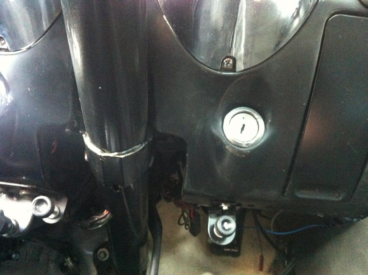

Dis donc ça rigole pas là ! Quel beau matériel tu as pris là :wink:
Je ne voudrais pas t'induire en erreur car je n'ai, a priori, pas de starter manuel mais ton bouton doit être posé sous le volant à côté du frein à main, si je ne me plante pas.... A confirmer ...
Néanmoins j'émets un doute car le miens (cf. flèche) semble plutôt faire bouger un volet d'aération sous le tableau de bord .... A t'il été détourné de sa fonction principale ... Aucune idée ...
Le câble sur ta photo est bien dédié à l'ouverture/fermeture du volet d'aération :wink:  J'ai le même sur la mienne et j'ai un starter auto d'origine également.
Après pour vwgillou je pense qu'il y a la place de mettre la commande de starter côté gauche du frein à main et de faire passer le câble par le passe-fils (avec le câblage qui part dans le compartiment moteur) sous le tableau de bord coté gauche du tablier, désolé par contre j'ai pas de photos sous la main...Je m'étais posé la question il y a quelques temps lorsque je voulais passer en starter manuel et j'avais pensé à cette solution ! Bon courage en tout cas et félicitations pour le boulot sur ta voiture !

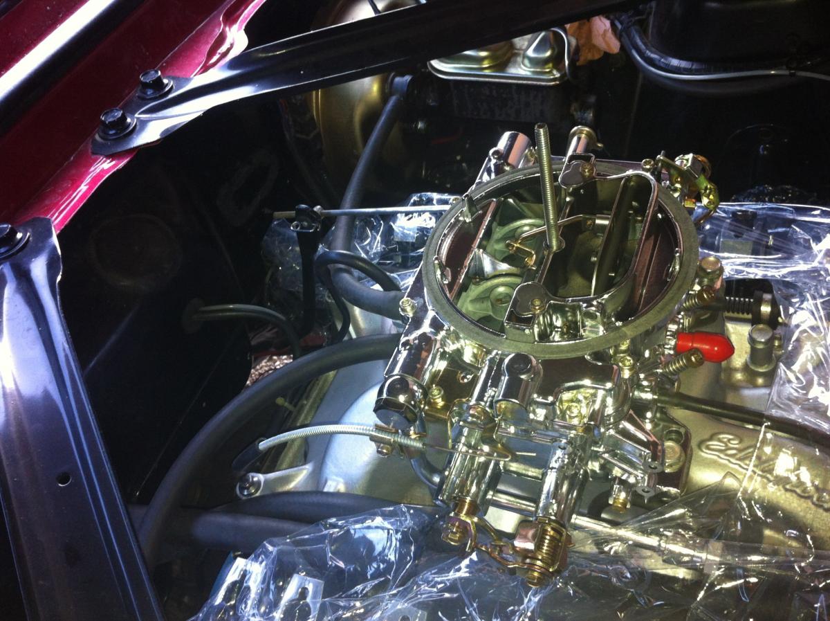

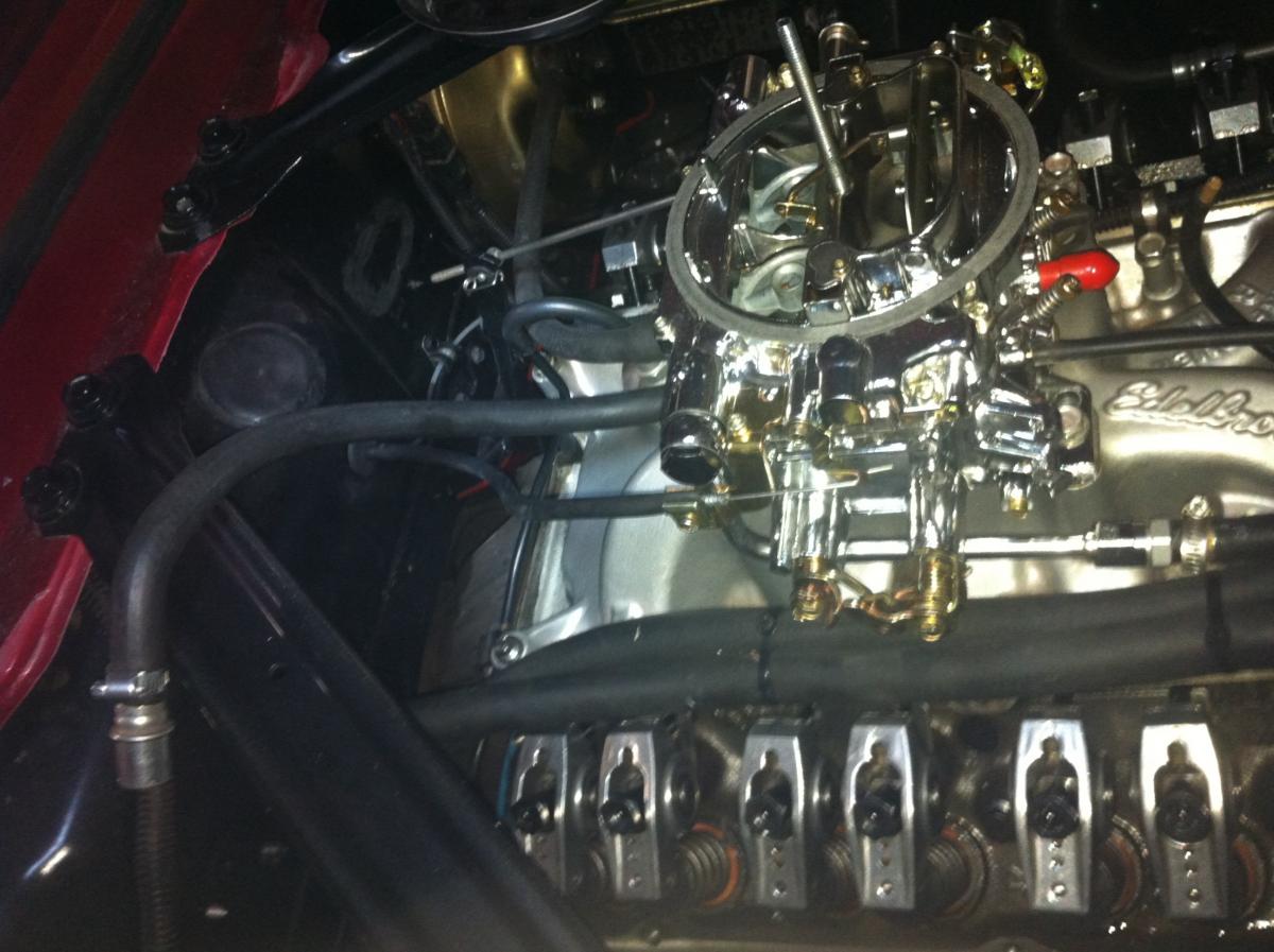

Salut gillou,
Voici 2 photos de l'installation de mon cable de manual choke. Pas encore commandé le joint de pare feu.
Pour Nemozis:
La tirette de gauche est toujours dédiée a la commande de trappe d'aération !!!

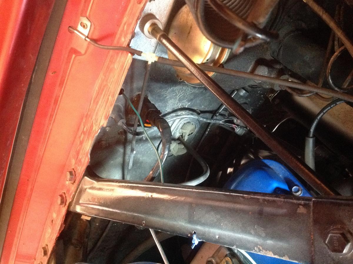

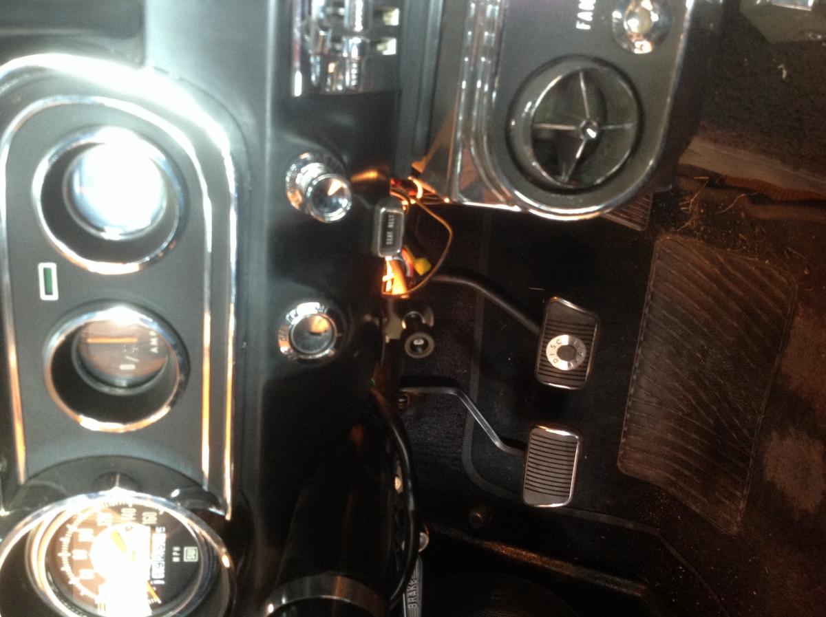

Posté 26 September 2014 - 05:31 PM
Salut, à défaut d'avoir un moteur qui tourne bien ! J'ai installé le câble du starter .
Je trouve que le câble est super long mais on arrive à le caser sous le tableau de bord .
Merci a tous pour vos photos .
Gilles

Posté 29 September 2014 - 08:44 AM
Suffit de couper la gaine à la bonne longueur en ayant tiré le cable avant, comme ca pas de rabe à caser :)

Posté 29 September 2014 - 11:19 AM
Salut Hervé , oui c'est ce que j'ai fait ce week-end . Je l'ai raccourci et c'est bien mieux comme ça .
Gilles
