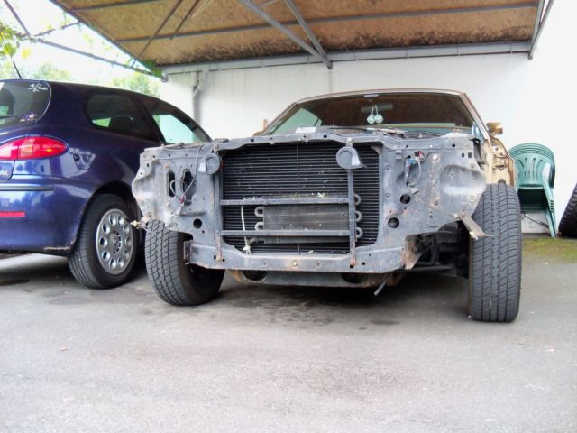

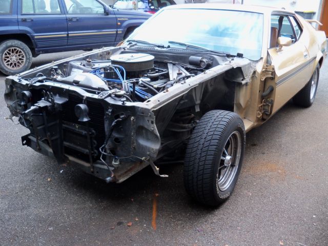

Démontage de l'avant
On va vite stopper ça avant qu'il n'y ait plus de dégats

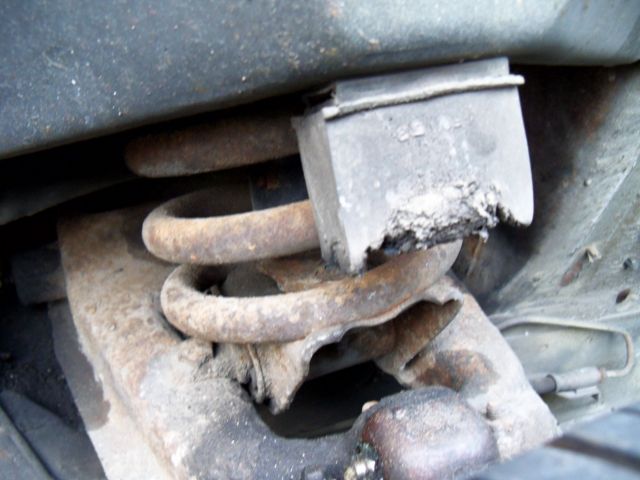

C'est qu'il fait son poids le bestiau.... et je n'ai peut-être pas les bons ressorts.. donc ce sont les butées qui morflent..!

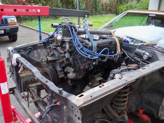

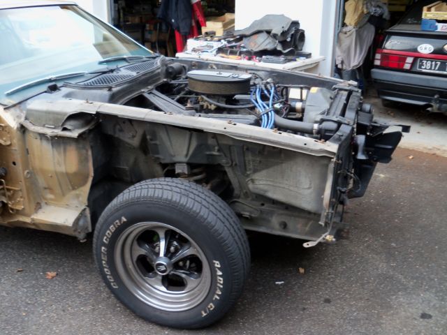

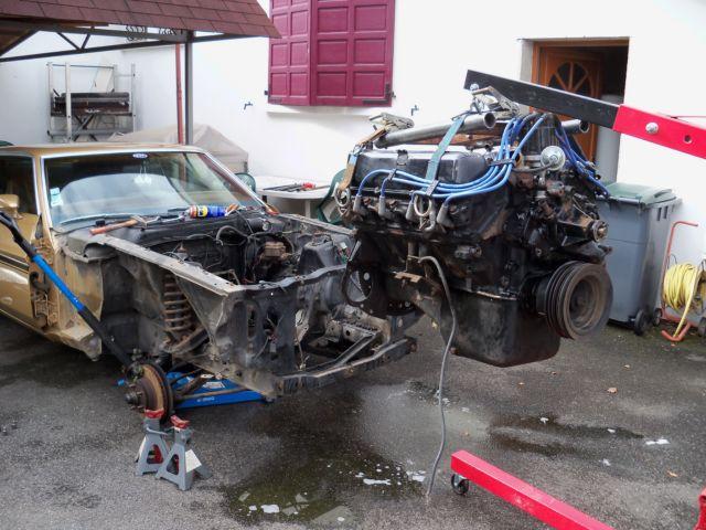

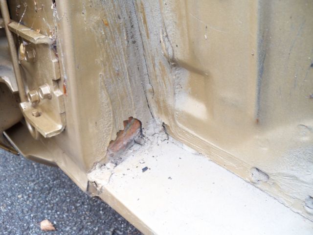

Un petit résumé de l'avancement des travaux..... démontage des périphériques et dépose du moteur.... :) après en avoir bien chié avec ces rrrrttttgnnnhh@@@ieux!!! de collecteurs d'échappement... :angry: ... et eu une petite surprise... :blink: ... un des silent-blocks support moteur était en 2 morceaux..... certainement la conséquence des nombreuses fois où mes rrrrttttgnnnhh@@@ieux!!! de collecteurs d'échappement ont accroché des entrées de parking souterrain ou des rrrrttttgnnnhh@@@ieux!!! de gendarmes couchés ou tout ce qui faisait plus de 5cms de haut... :rolleyes:
Il m'arrivait même de toucher sur l'autoroute, notamment à la compression qu'il y a à l'entrée du viaduc de l'Arré Darré en direction de Toulouse...... la nuit c'est beau, ça fait des étincelles.... :mrgreen:
Allez, quelques photos:

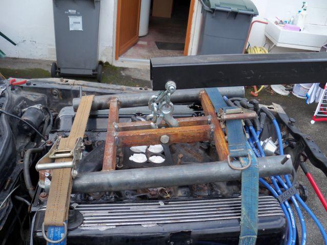

Fabrication d'un palonnier pour lever "l'enclume"....
La bête sort plus facilement que je ne pensais...
Ca y est... elle est sortie... :)

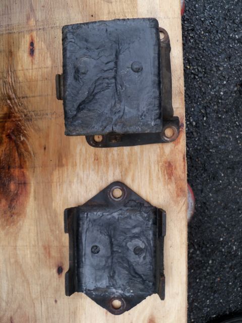

Et un silent-block HS...
