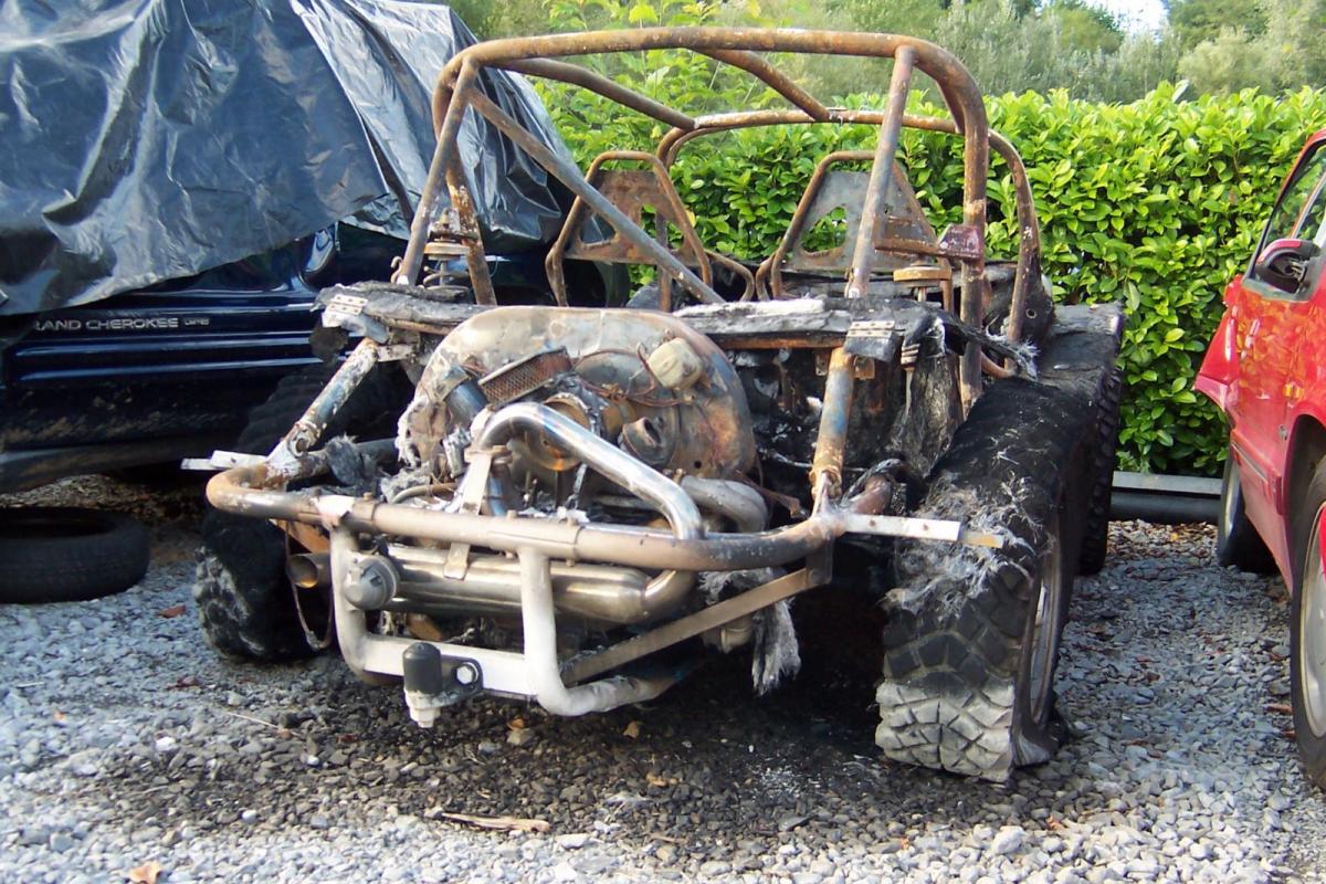

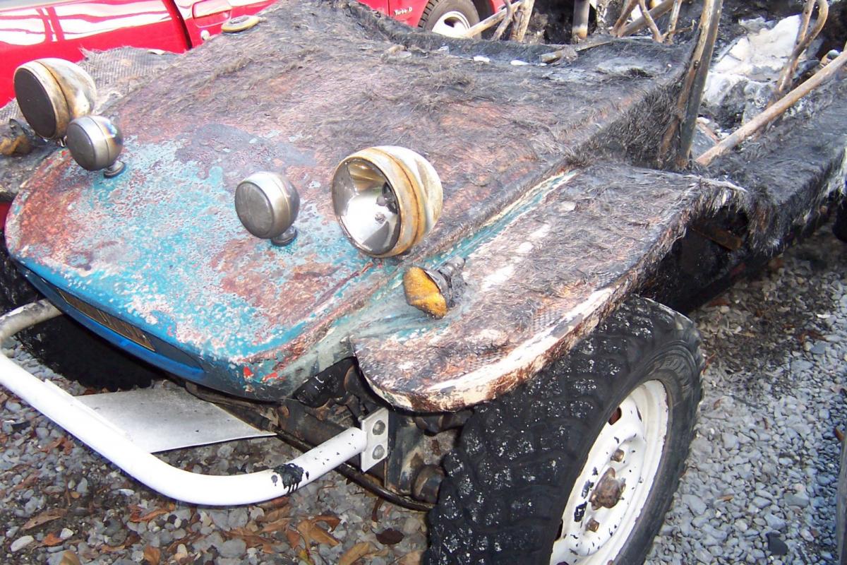

Juste quelques tofs pour illustrer.....
AVANT

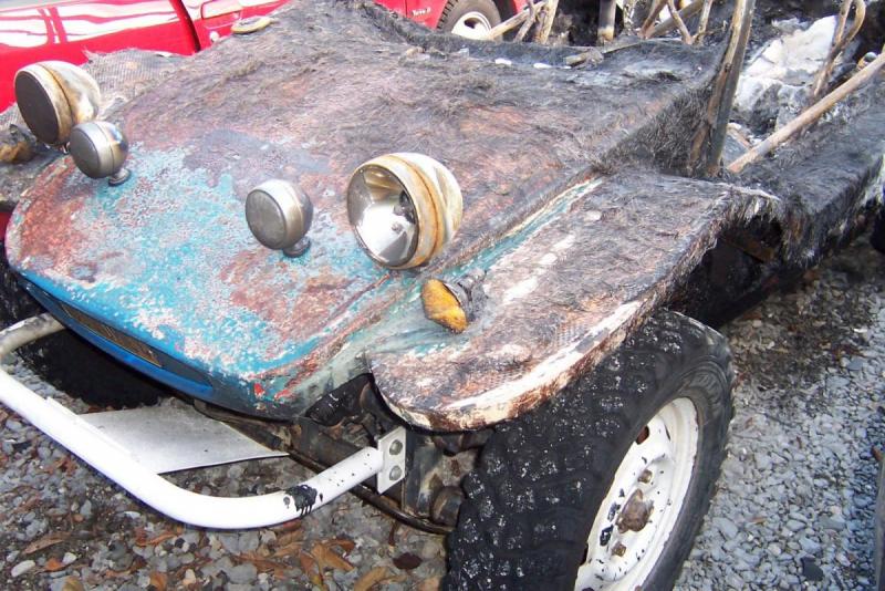

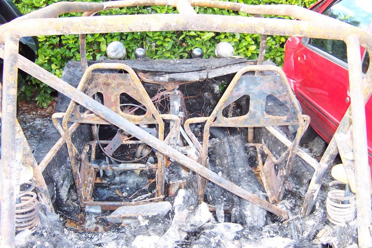

APRES.... :angry: :angry: :angry:

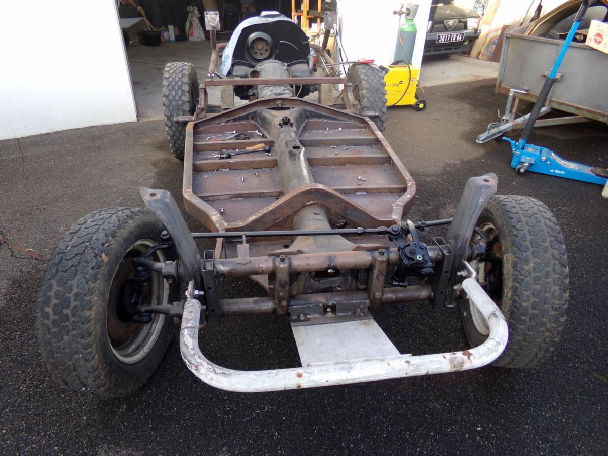

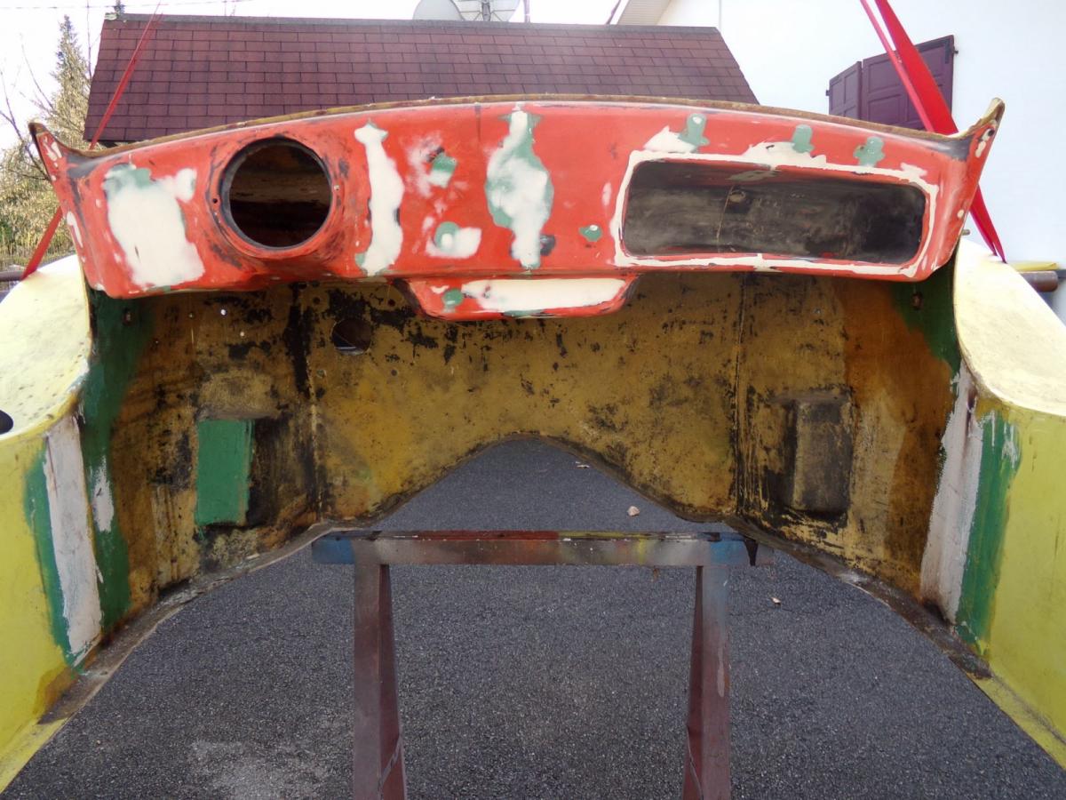

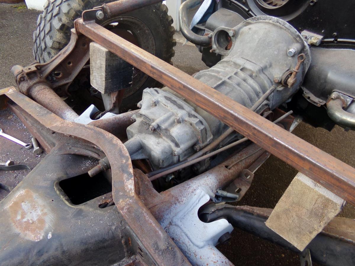

Une fois passé la colère et après avoir sauvé l'essentiel, à savoir la carte grise, le bloc embiellé et quelques pièces (sabot de protection moteur, platines supports d'étriers de frein et........ crochet d'attelage) je suis reparti d'une cox que j'ai dépouillée pour ne garder d'elle que le châssis -poutre, le pédalier, le réservoir d'essence, le compteur et la colonne de direction. Une fois le châssis nu, je l'ai raccourci de 32cms, j'ai modifié la partie arrière pour y greffer des bras de suspension de Porsche 924 et une boîte de Kombi dont les 1ers rapports sont plus rapprochés et surtout qui est plus solide ....ce qui sera nécessaire pour faire passer le couple d'un 2.3l sur base de VW type 1.

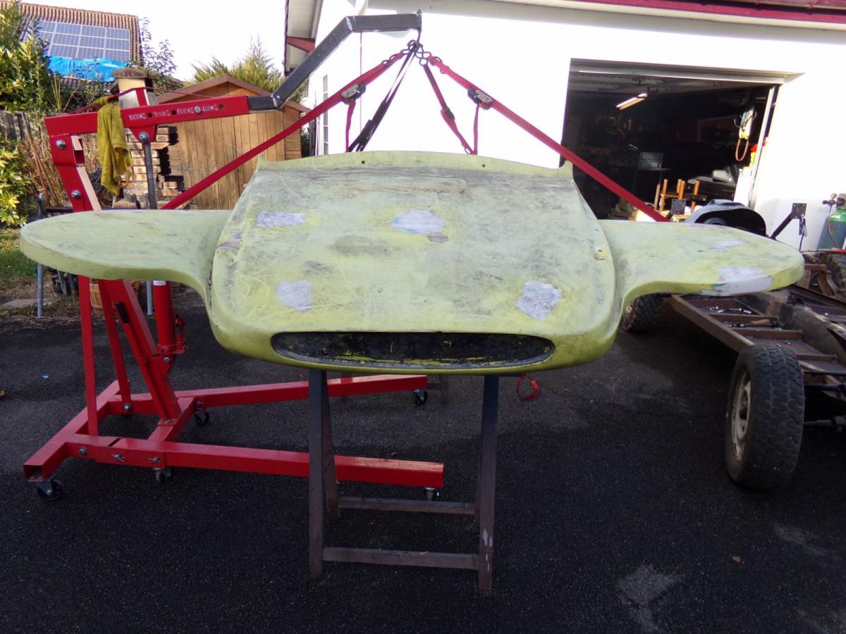

Récupération d'une coque de Baboulin à restaurer, sans tableau de bord. Adaptation d'un tableau de bord d'un modèle beaucoup plus récent qu'il a fallu retrécir et surtout courber pour lui faire épouser la forme du bas de pare-brise.

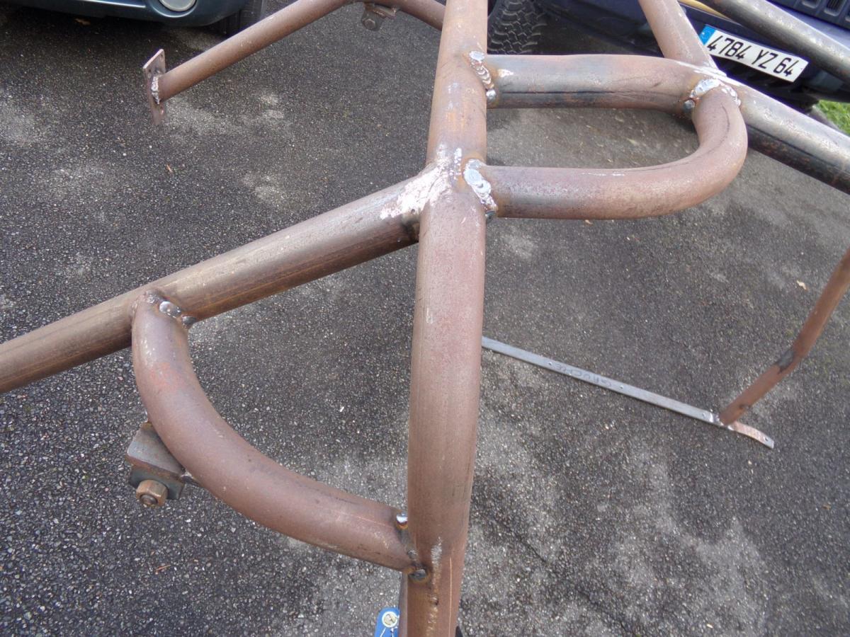

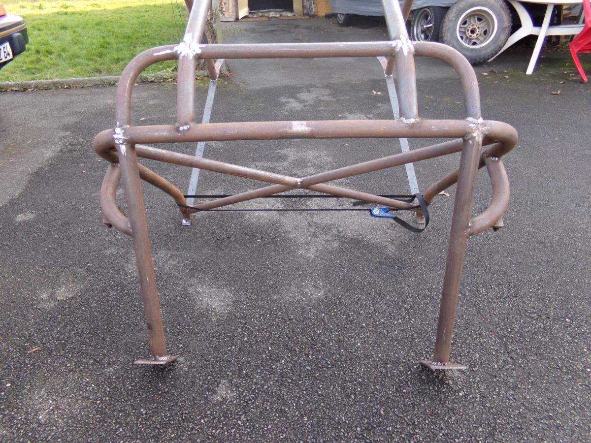

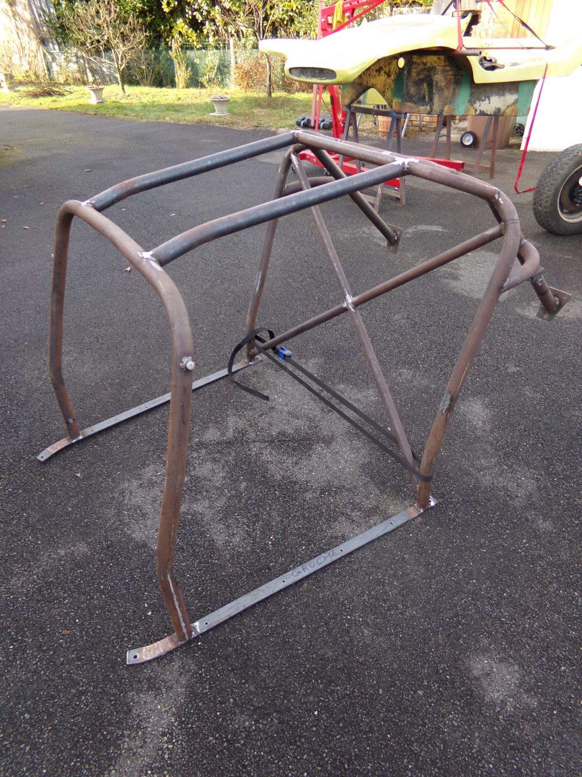

Le train avant de cox est remplacé par un de VW 181 plus solide et ayant une garde au sol supérieure, caissonnage des bras de suspension arrière pour les renforcer, le plancher est en tôle d'acier 15/10èmes et le cadre supportant la coque en fer U 80 x 30 x 2..... c'est presque un char d'assaut quoi !

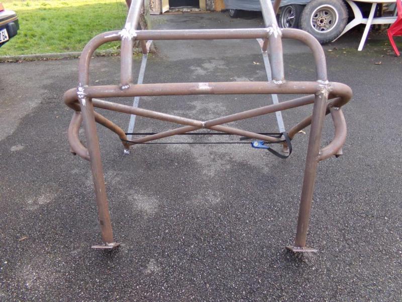

Construction d'un arceau cage...... ne montrez pas les photos à Mémez, il pourrait faire une syncope en voyant mes soudures.... :blink: :blink: :blink:

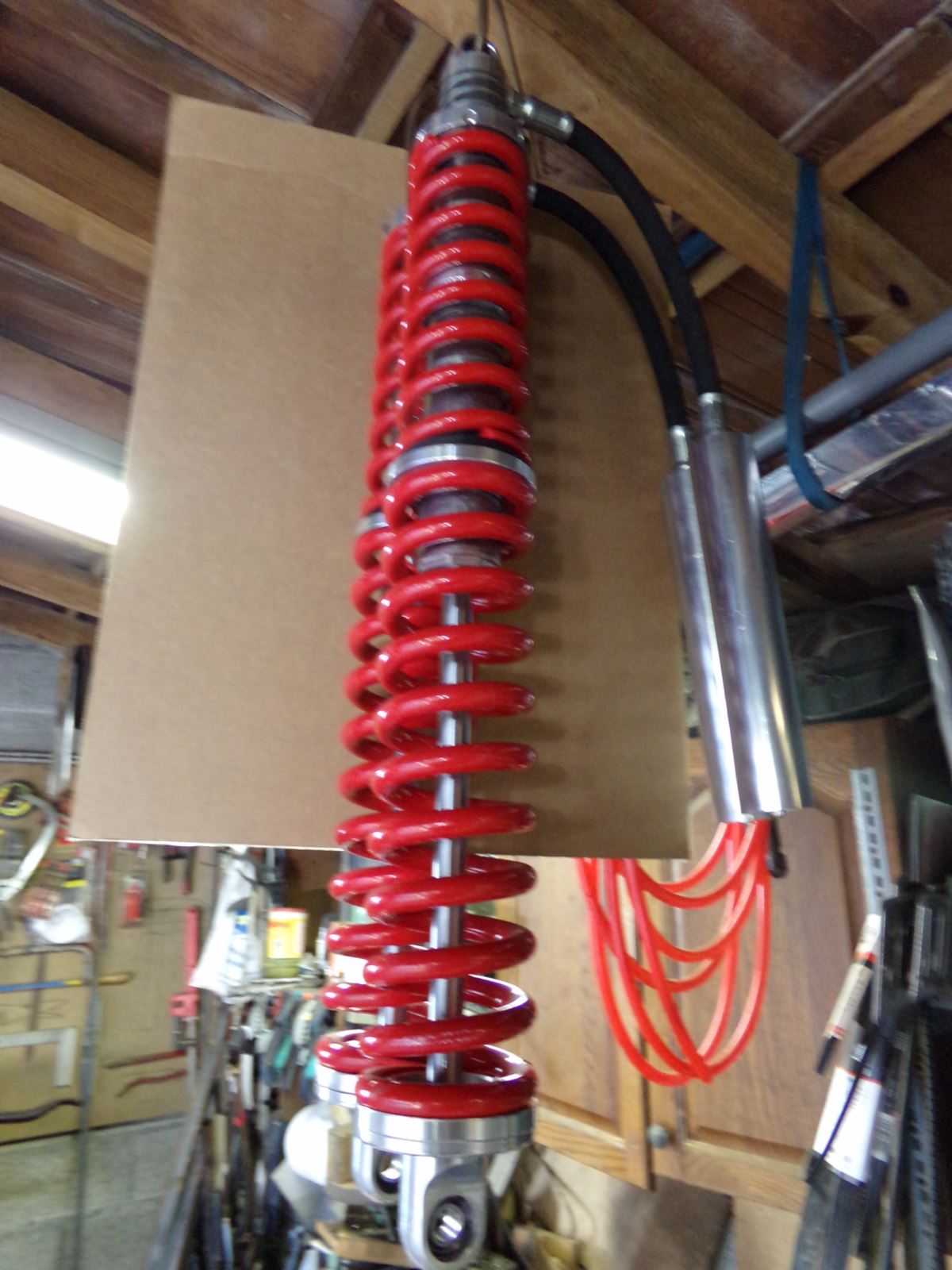

Commande aux states chez F.O.A; (First Over All) de combinés ressorts/amortisseurs arrières sur mesure, à gaz, grand débattement, réglables, gonflés à l'azote avec réservoir séparé pour le prix d'une paire de Koni.....

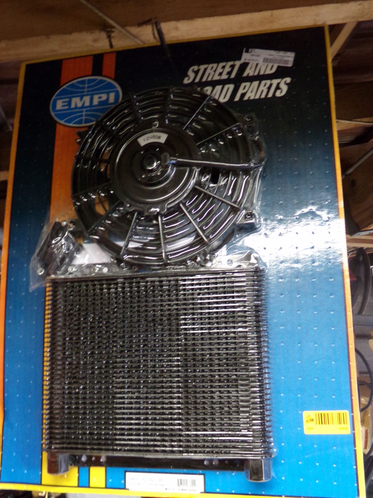

et prévision de pose d'un radiateur d'huile  ventilé pour améliorer la fiabilité....

Tu pourrais mettre une photo de l'état de montage actuel :P
Qu'ils sont beau ces amortos quand même!!!

Le châssis précédent n'était plus réutilisable ?
Vu la chaleur dégagée lors de l'incendie, les ressorts des combinés arrières se sont retrouvés en spires jointives, l'arceau s'est déformé, les pipes d'admission en alu ont fondu et coulé dans les culasses....... même si le châssis n'avait a priori pas bougé, il avait quand même pris un gros coup de chaud et je n'avais plus confiance.. :unsure: .... et comme ce n'est pas un buggy de route mais un engin fait pour prendre de belles branlées en tout-terrain, j'ai préféré repartir sur quelque chose de sain... :)
