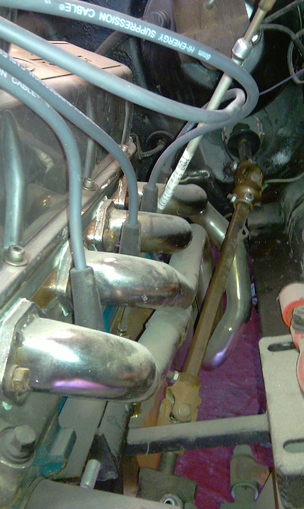

Je dois avouer que le chemin du cable n'est pas straight straight, j'ai du faire un petit virage a cause du 4 en 1. J'ai bien isolé la gaine du cable a proximité du collecteur, mais je pense que c'est le point faible de mon installation. C'est vrai que l'action de mon embrayage est assez velu mais ca me plait en comparaison au yogourt de celui de ma renault moderne.

Voila le cas que j'ai actuellement a résoudre. Impossible de passer un câble ou de mettre un récepteur externe a cause des échappements et impossible de monter un kit maitre cylindre a cause du gros mastervac. Même pas en rêve penser a remettre une zbar a cause du passage de tige de direction a crémaillère et des collecteurs. Sur cette caisse il y a tout. Pont arrière sur combinés, trains avant M II, kit carrosserie eleanor, renfort de chassis et j'en passe. Les types qui on monté ça on même prévu le shifter 'go baby go' par contre il n'ont pas penser que pour que la voiture puisse être fonctionnelle, il fallait qu'elle puisse a voir un embrayage. Vous feriez quoi a ma place ? ...
