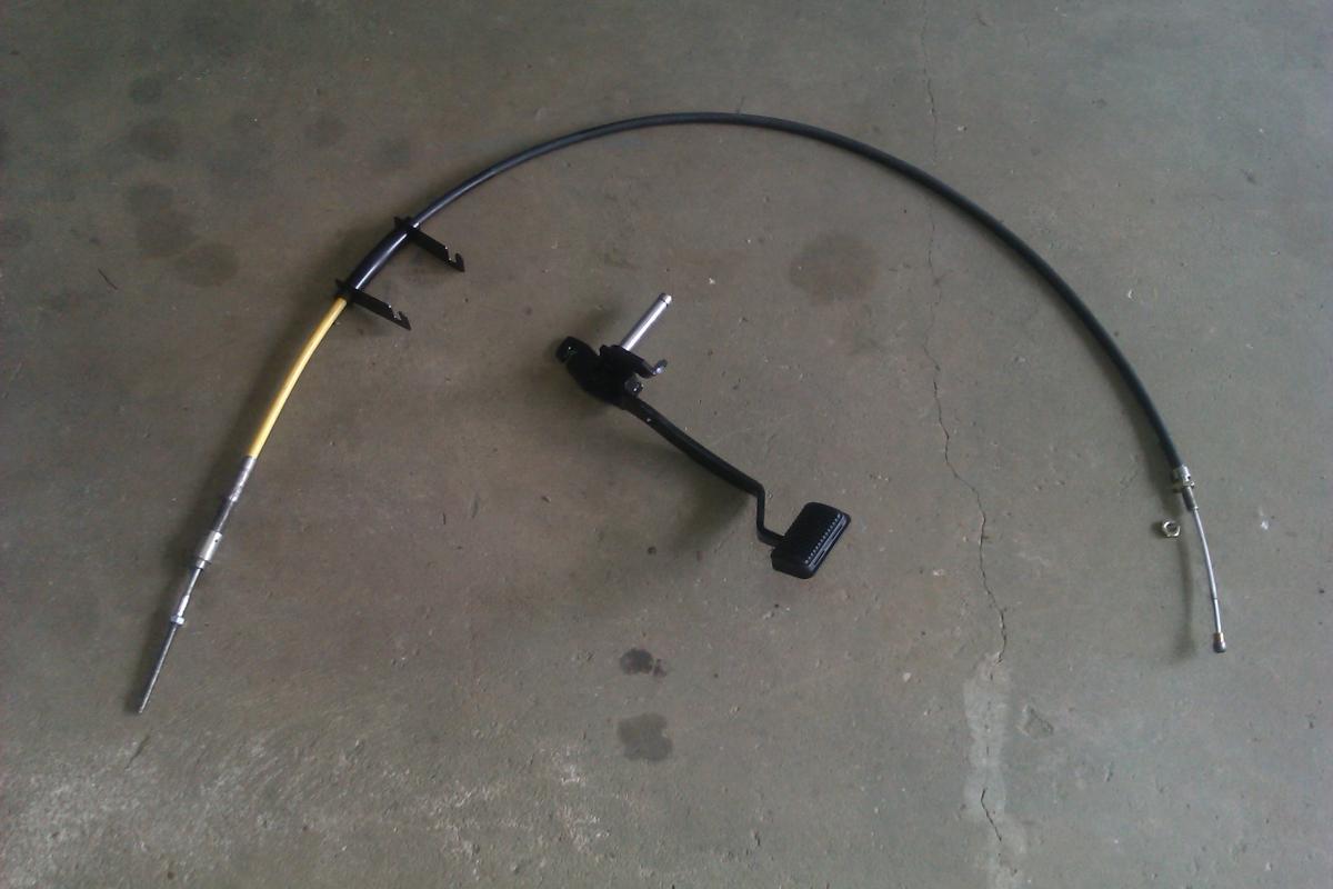

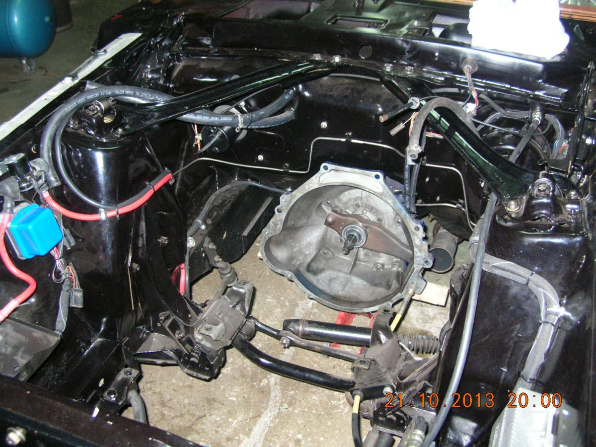

Pour info, j’ai réalisé un montage à câble qui m’a couté 0€, mais un peu de temps. Je me suis inspiré du kit MDL mais en bien plus solide. Ca fonctionne, mais rien n’assure le retour de la pédale et ça manque de course, enfin je pense.
Ca débraye seulement sur les 2 derniers cms de la pédale avant de buter au plancher. J’ai tendu le câble de manière à ce que la pédale remonte tout juste jusqu’en haut. Au-delà, j’ai peur que la butée d’embrayage soit en contrainte permanente. Je me trompe peut être, mais pour régler le câble, il faut bien éviter de mettre la fourchette en contrainte, il faut qu’elle soit libre et qu’elle ait du jeu non…. ???
