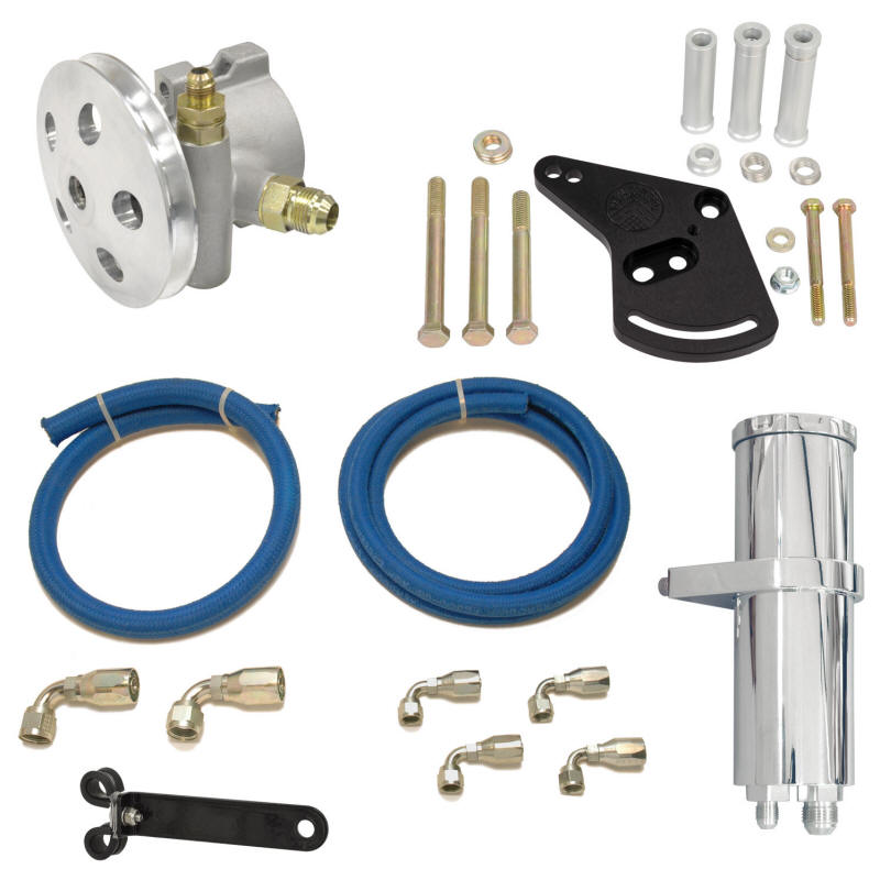

Reçu ce jour , pompe de DA TCP en vu de remplacer la pompe d'origine , sauf que les embouts sont tous "femelles" et il m'en faut 2 "mâles"... galère...  ( car mon rack and pinion n'est pas un TCP )...

#184 tastybonus
Posté 25 January 2016 - 06:25 PM
sur summit tu dois trouver ça sans problème !

#187 Lancelot
Posté 26 January 2016 - 08:41 AM
Sinon tu passes direct par TCP, perso j'avais commandé tout le matos chez eux. Penses à mettre le réservoir assez haut, et si jamais après quelques essais, c'est l'huile de DA VW (minérale verte) qui va le mieux

#188 oliver
oliver
  • 286 Messages :
  • Mustang:68 convertible / 68 fastback
Posté 26 January 2016 - 04:41 PM
Super , merci de l'info

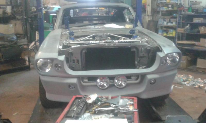

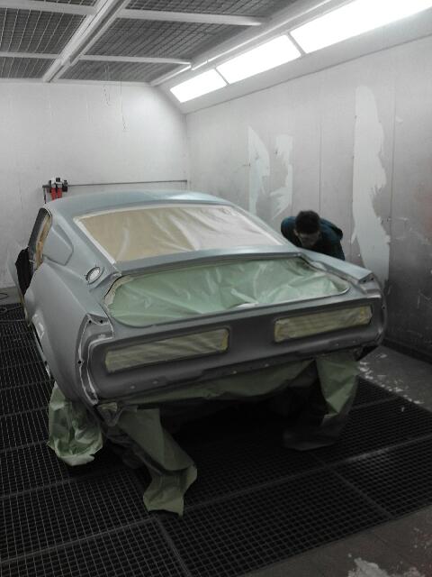

Posté 08 April 2016 - 02:07 PM

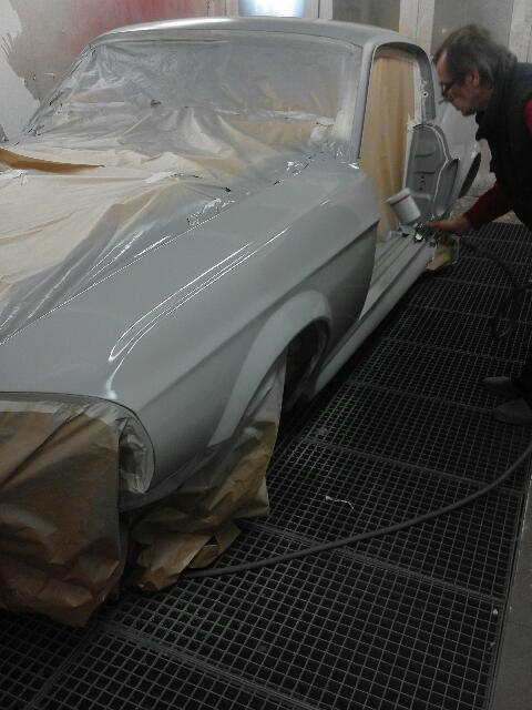

Peinture !
#190 oliver
oliver
  • 286 Messages :

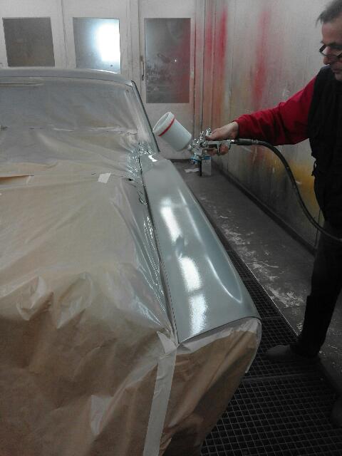

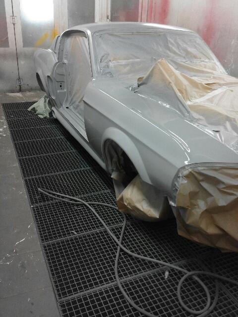

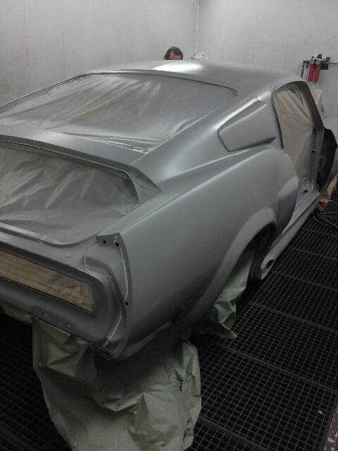

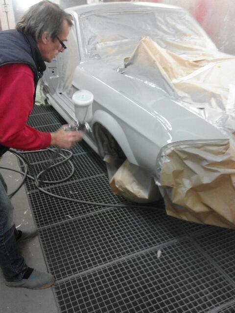

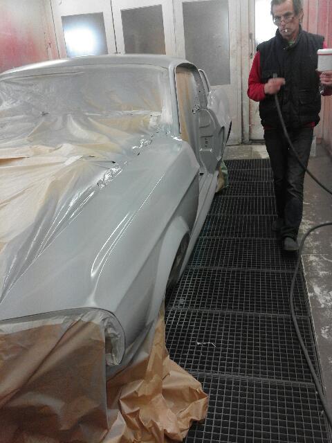

Posté 08 April 2016 - 05:52 PM
Ca sent la peinture!

#191 tastybonus
Posté 08 April 2016 - 09:34 PM
Ca fait plaisir la peinture hein !!
:rock:
( et y en a qui ont le mérite de savoir pourquoi ils tomberont malade.... :sad02: )
#192 thor_eyerdhal
Posté 08 April 2016 - 09:54 PM
Clair, en plus c'est pas une clope qu'on voit sur l'une des photos?
Si oui vaut mieux que le solvant soit aqueux...
#193 Lancelot
Posté 09 April 2016 - 11:53 AM
Pour ta crémaillère, si tu as les tirants d'origine, il faut faire des cales pour que la biellettes ne touche pas en butée.. Si t'as besoin je te ferais des photos
#194 CanyonCarver
Posté 09 April 2016 - 09:11 PM
Bonnes nouvelles... Par contre, la cigarette dans la cabine de peinture, c'est pas glop!

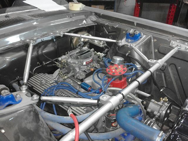

on s'approche !

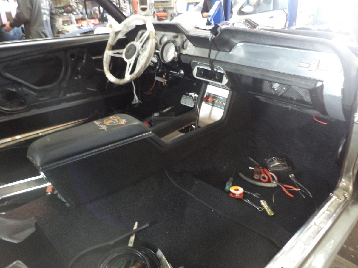

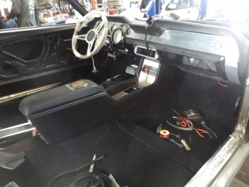

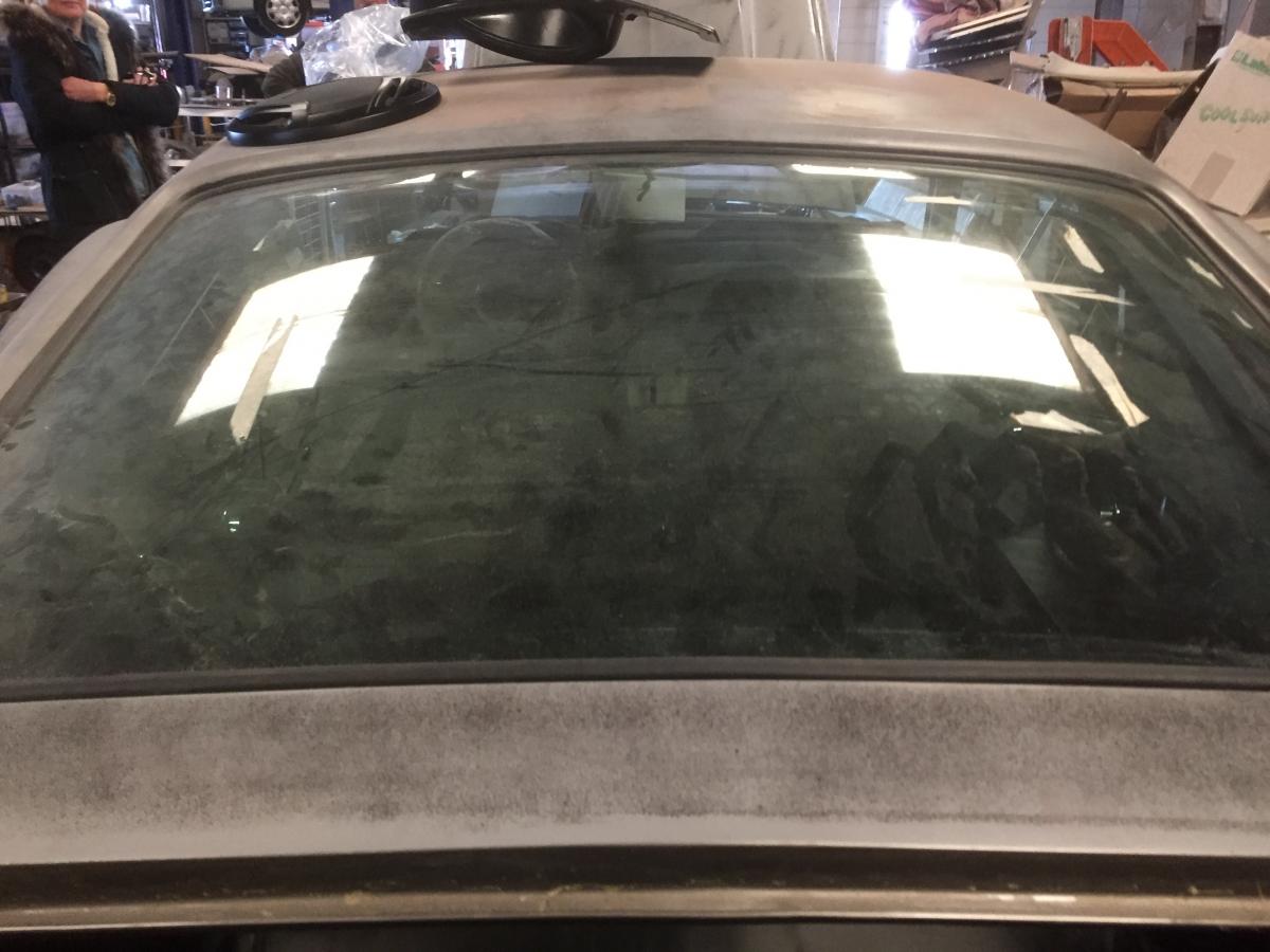

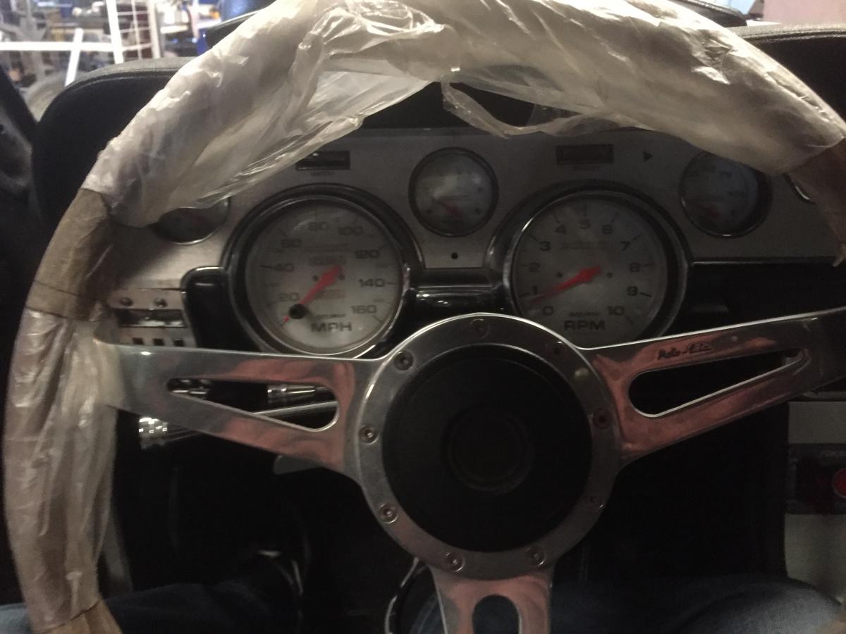

Posté 27 March 2017 - 09:09 AM

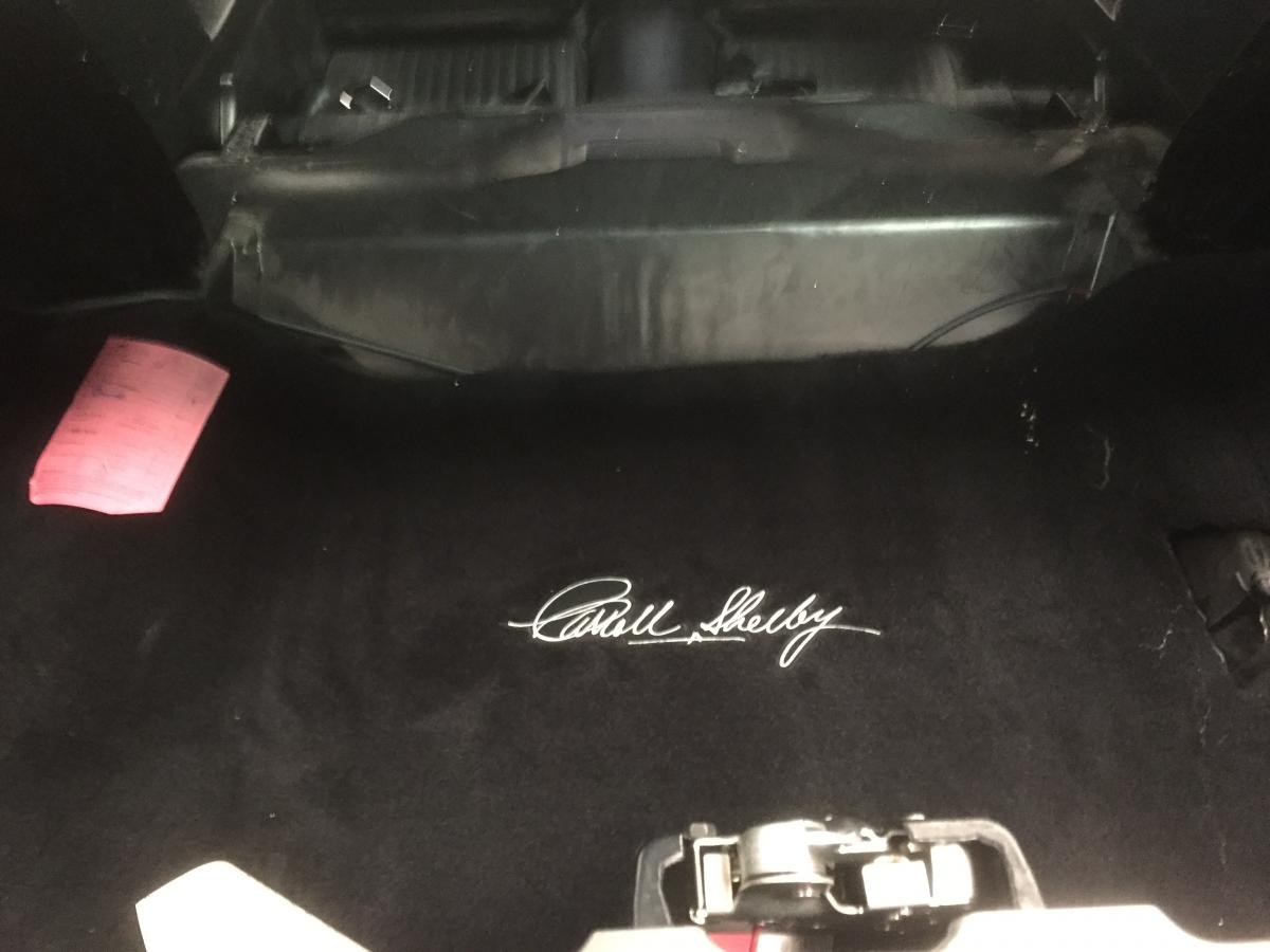

ça se précise !
#200 tastybonus
Posté 28 March 2017 - 11:59 PM
Salut Olivier ! Ca avance ou bien ? :-)
C'est bizarre quand meme de peindre une fois les vitres en place non ?
Le tapis de coffre....j'aime !
