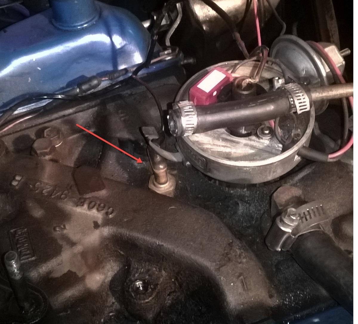

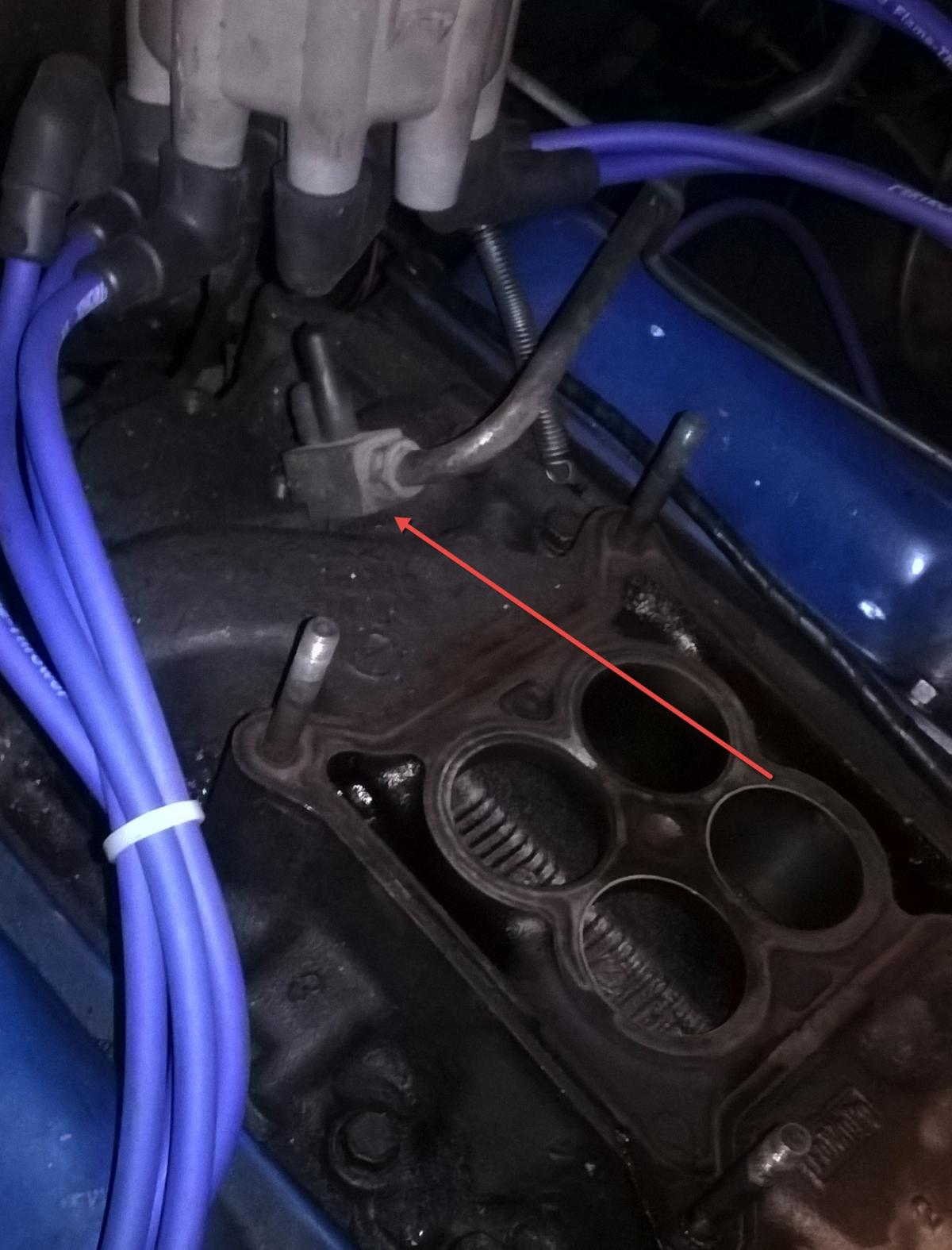

Après quelques années et quelques petits changement basique au niveau "de ce qui n'allait pas/plus" dans le compartiment moteur  (batterie, allumage pertronix, bobine, réfection carburateur
Je me demandais à quoi servait ces deux "connections" dans la pipe d'admission Fomoco C60E-9425-B d'origine et où je pouvais les connecter sur une Edelbrock Performer RPM que j'ai actuellement en attente.
Pour la première image, on dirait une connectique "électrique" ou capteur en l'enlevant.
Merci pour vos lumières :-)

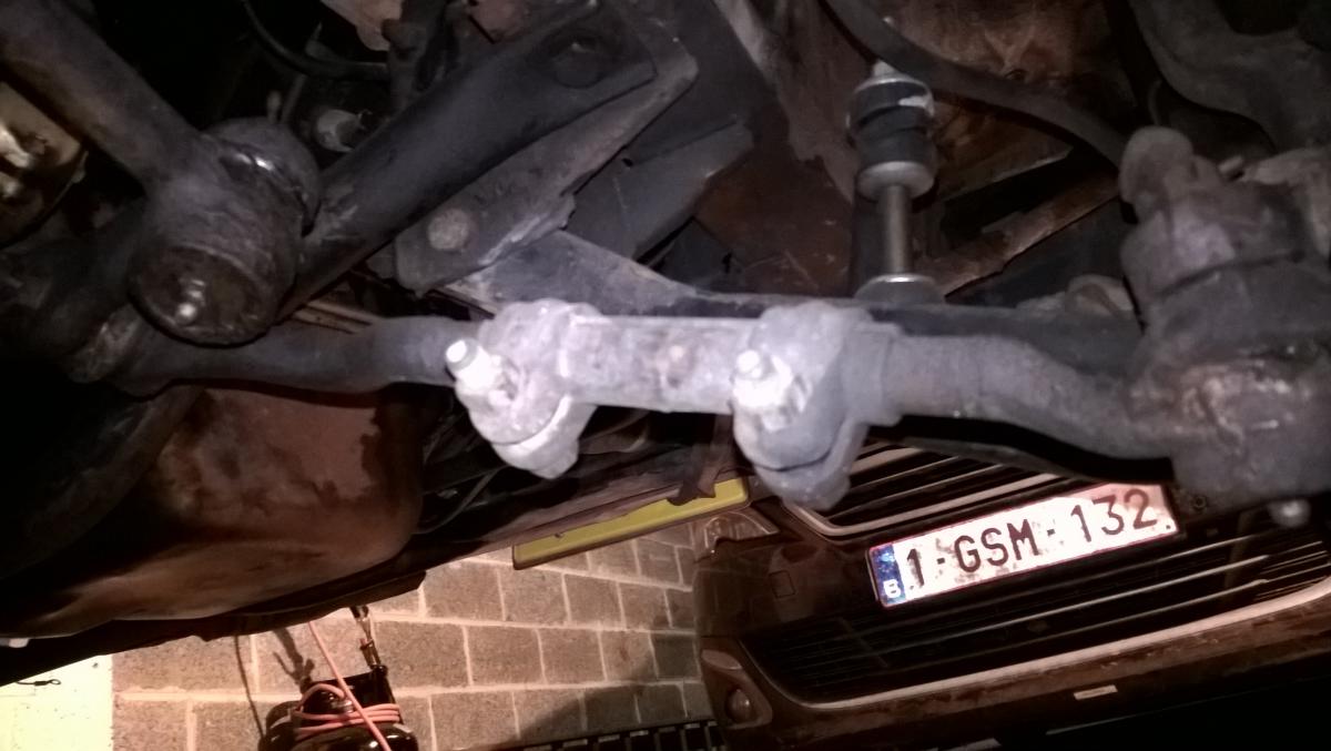

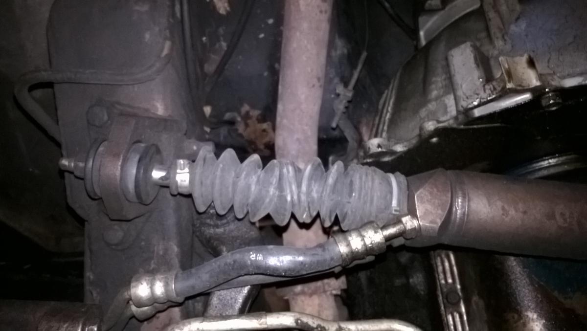

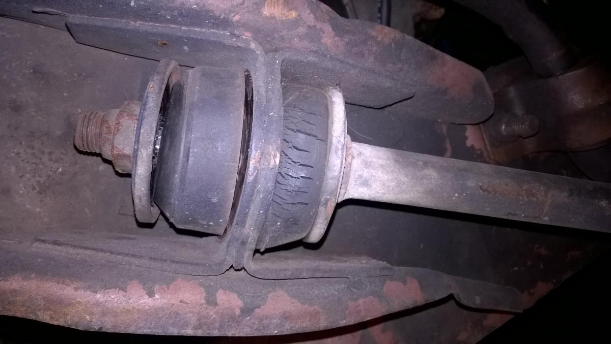

Pour ce qui est du reste, j'ai mis la voiture sur chandelle et je me suis aventuré dessous afin de photographier ce qui me parait "suspect" , au vu des photos que me conseillerez vous de changer ? Je pense déjà aux "bushing" de la direction si je ne me trompe pas.
Thanks :)
/_______\_
(]]]__o_[[[)
|\_o___ o_/
#128 ShelbySpirit
ShelbySpirit
  • 1523 Messages :
  • Location:Braine-l'Alleud
    Lecture,cinéma
Posté 23 January 2017 - 09:29 PM
Effectivement,les bushing des tirants et les silents blocs de la barre AV

Hello,
Pour la première photo,c'est la sonde de temperature. Elle actionne le manomètre.
Pour la seconde photo , c'est pour la dépression de la boite automatique si équipé, ou il y a aussi des montage pour l’assistance des freins si monte egallement.

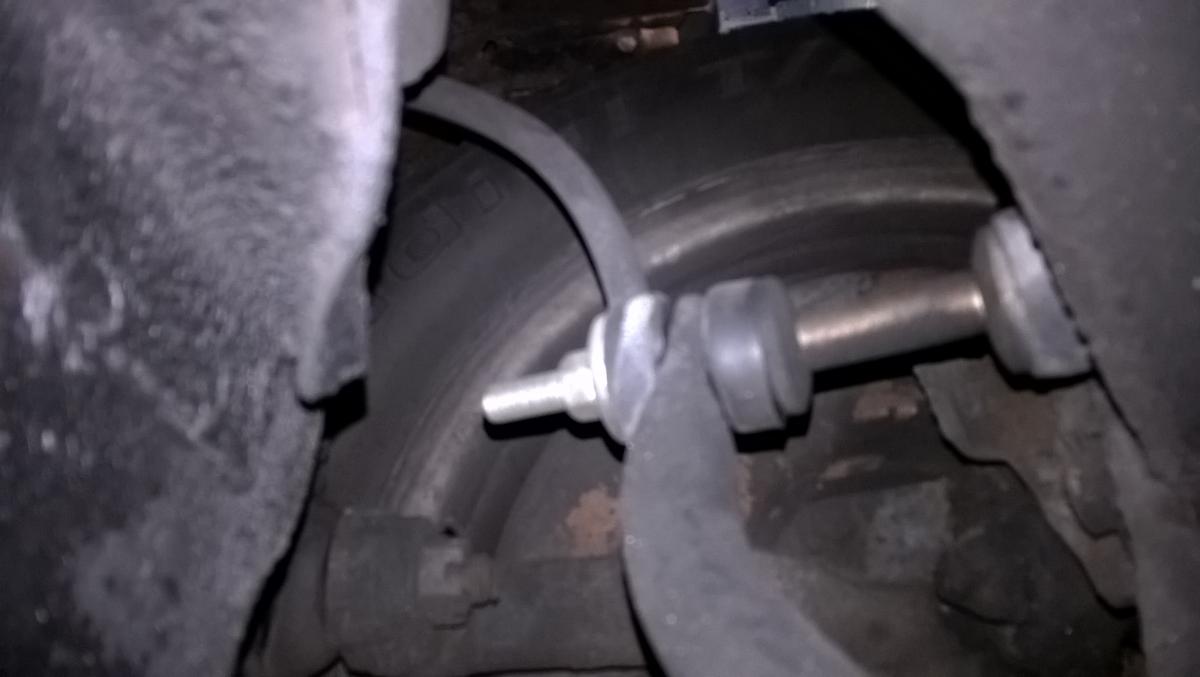

Hello,

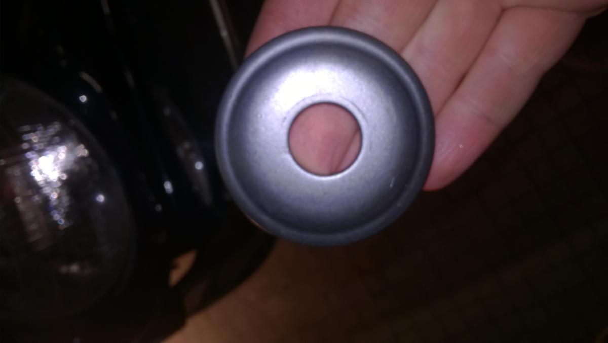

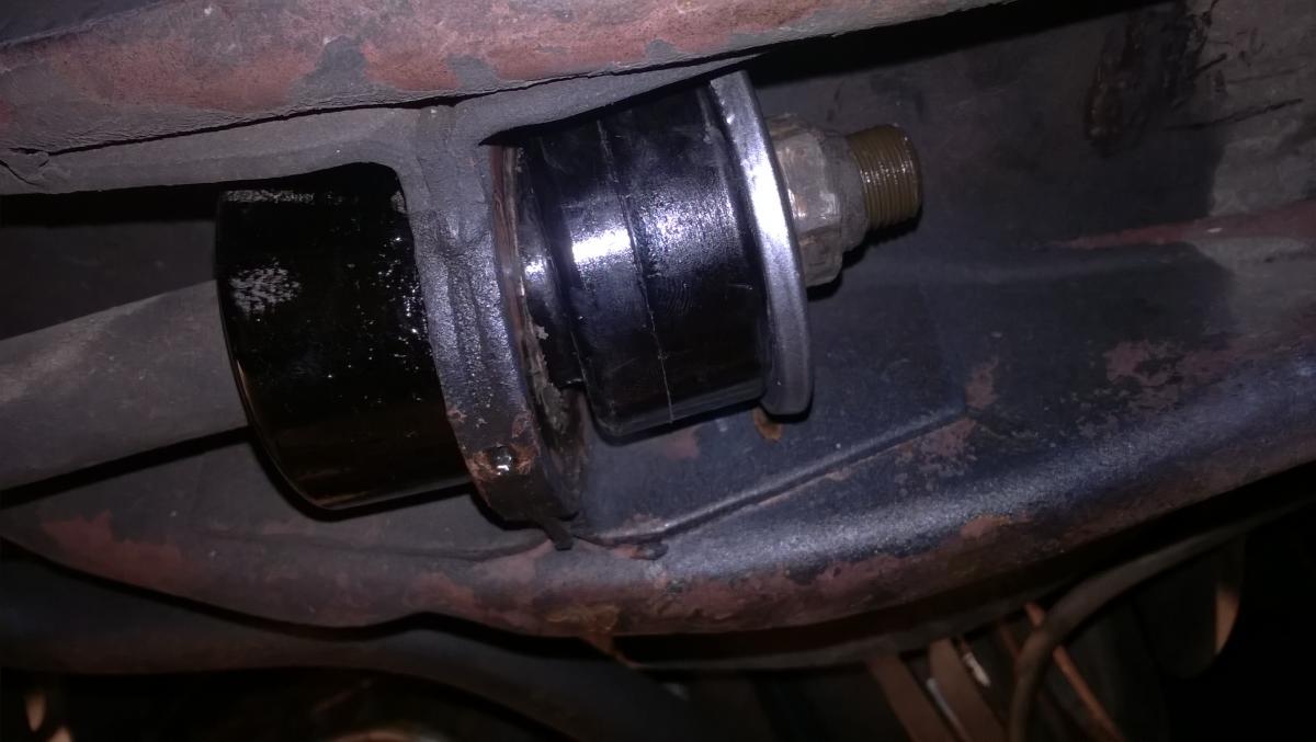

Je me suis commandé des nouvelles pièces qui étaient à remplacer. Et comme toute pièce aftermarket sensé être compatible, on y rencontre toujours quelques petits soucis d'adaptations.
Pour avoir voulu remplacer mes bushing, j'ai constaté que les nouveaux caoutchoucs sont un rien plus épais que ceux qui ont été enlevés. J'ai pu les placer uniquement en retirant la première rondelle (en le laissant je tombe trop loin pour remettre les deux vis à l'opposé de la barre qui se visse sur le train avant)
Ma question est la suivante (voir photo) , puis-je soit :
1) laisser cela comme ca ?
2) Essayer de scier un des caoutchoucs afin d'en diminuer son épaisseur ?
3) Racheter un kit pour avoir la même blague

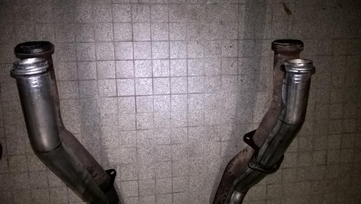

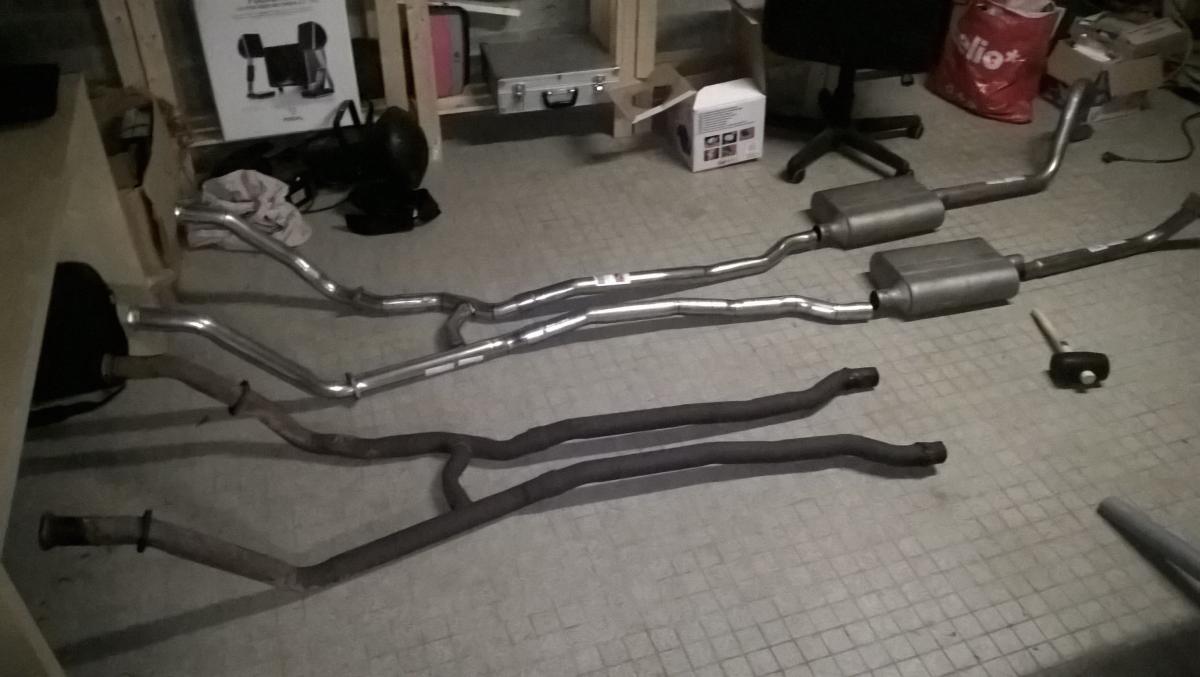

Second problème, j'ai opté pour une nouvelle ligne d'échappement comme l'autre commençait à être un peu pourrie.
Au niveau du H-pipe, contrairement à celui enlevé, je ne tombe pas directement droit dans les deux collecteurs d'échappement.
Un côté où l'autre rentre dans un des collecteurs, celui qui reste est désaxé de plusieurs centimètres.
Après avoir essayé une demi-heure, j'ai été comparer l'ancien h-pipe avec le nouveau reçu.
Cela ne se voit pas tellement sur les photos mais il existe bel et bien un léger écart comparé à celui d'origine qui m'empêche d'attacher ma nouvelle ligne correctement.
Est-il concevable où utopique de :
- Déboulonner un des collecteurs du moteur afin de faire un peu de jeu, d'attacher le h-pipe sur les collecteurs et de tenter de boulonner à nouveau le tout sur le moteur (en forcant je suppose) ?
- Trouver un moyen de plier d'une façon où d'une autre ce h-pipe afin de rattraper l'écart.
Merci pour vos remarques et suggestions :-)

Pour ton "Bushing" c'est vraiment pas facile a mettre mais les deux rondelles sont nécessaires, je me souvient qu'un des deux j'avais demander de l'aide a une deuxième personne, le but est d'arriver a mettre un demi tour de filet dans l'écrou mais c'est pas simple....

C'est bon pour les bushing, en serrant comme un peté j'ai réussi à compresser assez les caoutchoucs de part et d'autre afin de pouvoir reboulonner les deux écrous de chaque côté sur la direction.

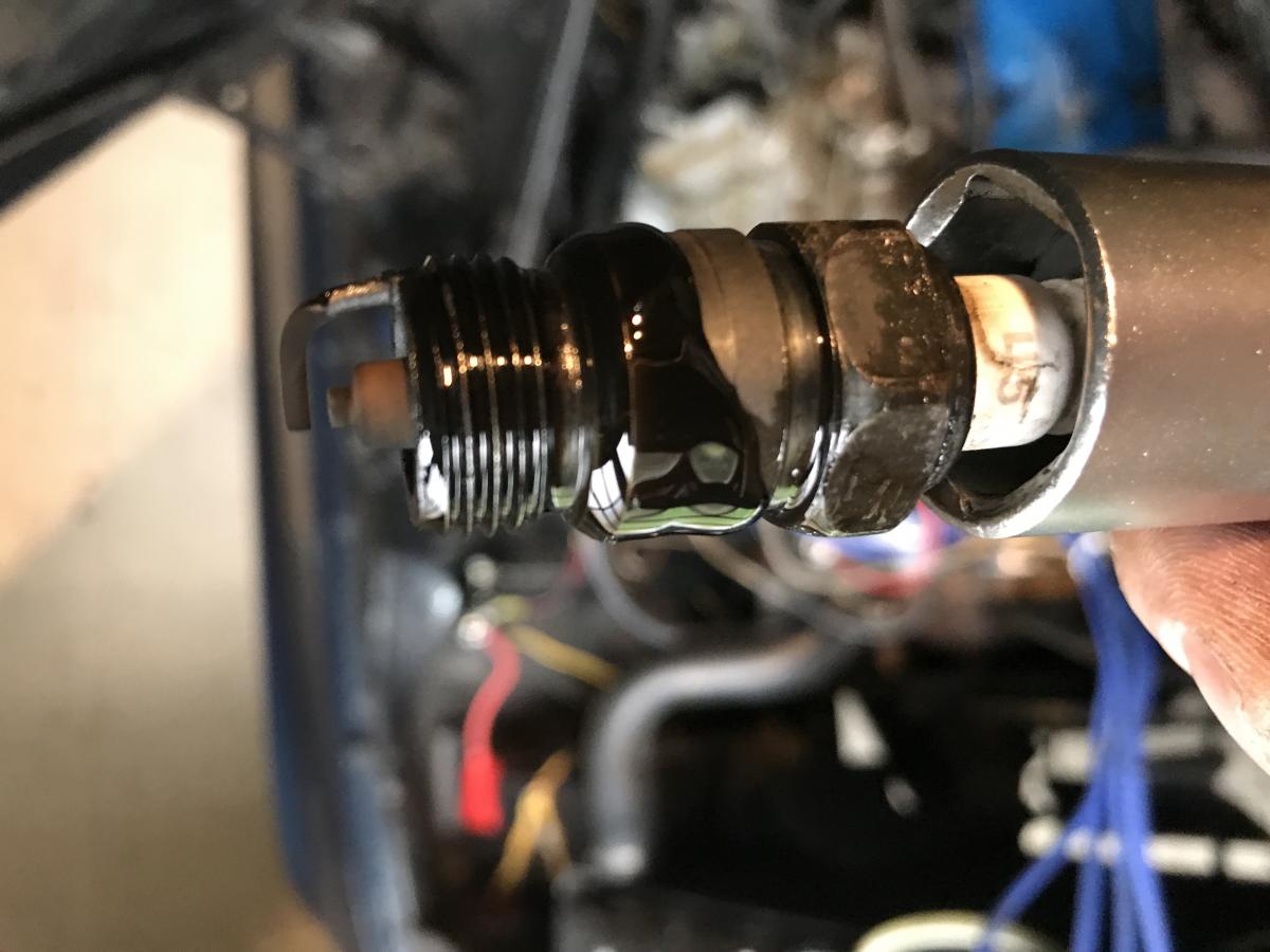

Un avis sur la couleur de mes bougies sachant qu'elles n'ont pas 500km?
Réglage trop riche ? Moulin grillé? où juste normal l'huile qui suinte
