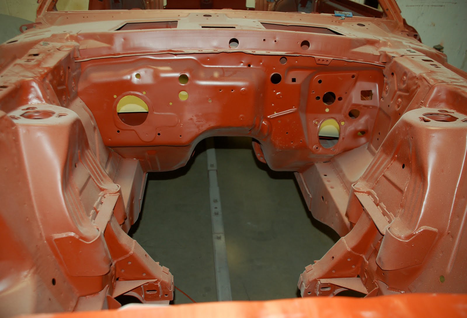

Oui les Boss avec les culasses "hemi" ont des shock towers différentes.
Largement faisable avec un peu de skill en tôlerie. ;)
Les photos ci-dessous pour comparer.
Standard :
Boss 429 :
