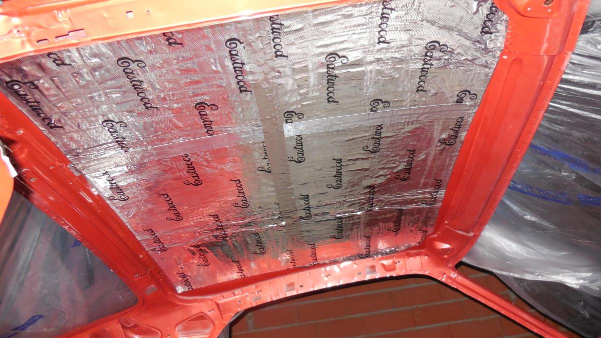

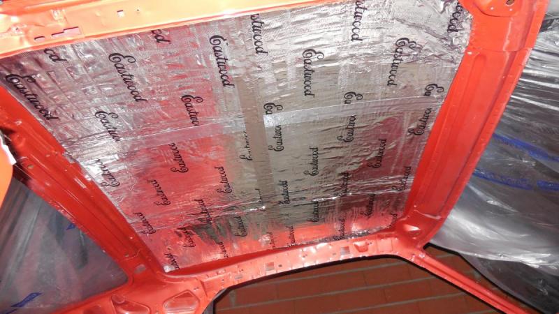

a283d00a0427771b082d8217177cd996_zps118f

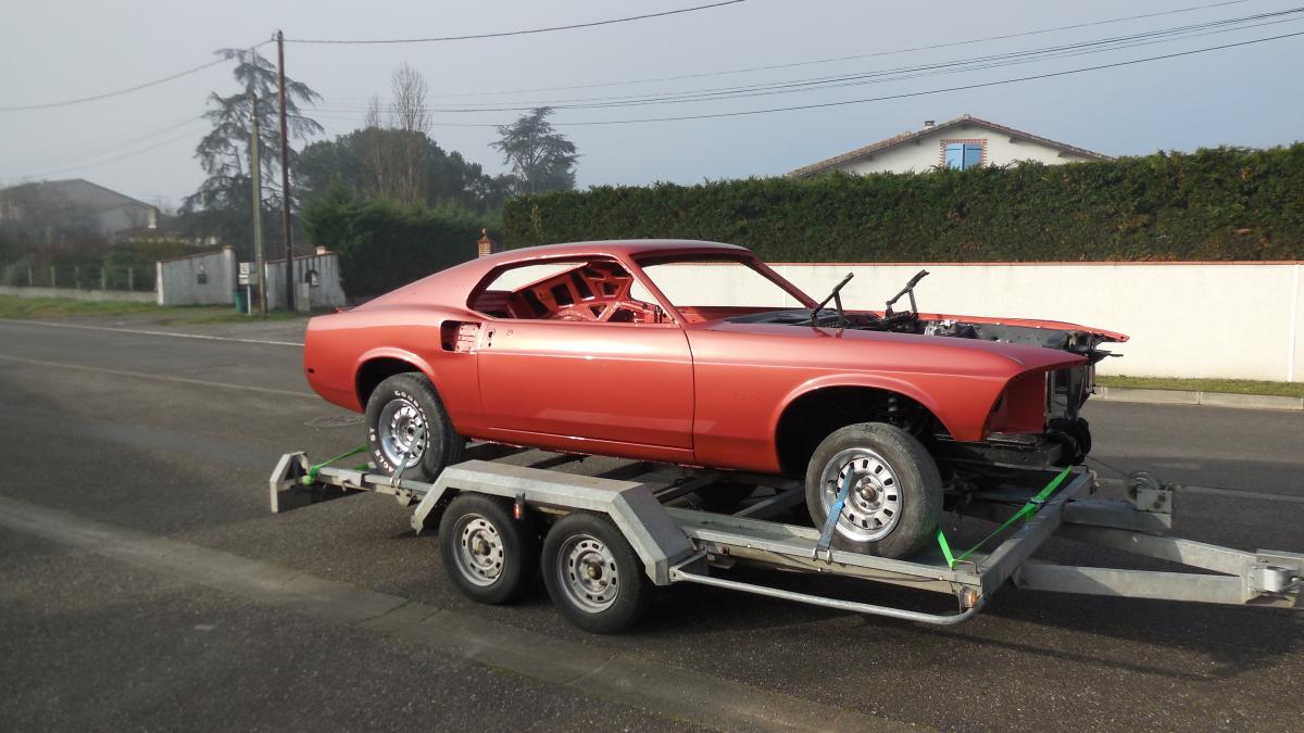

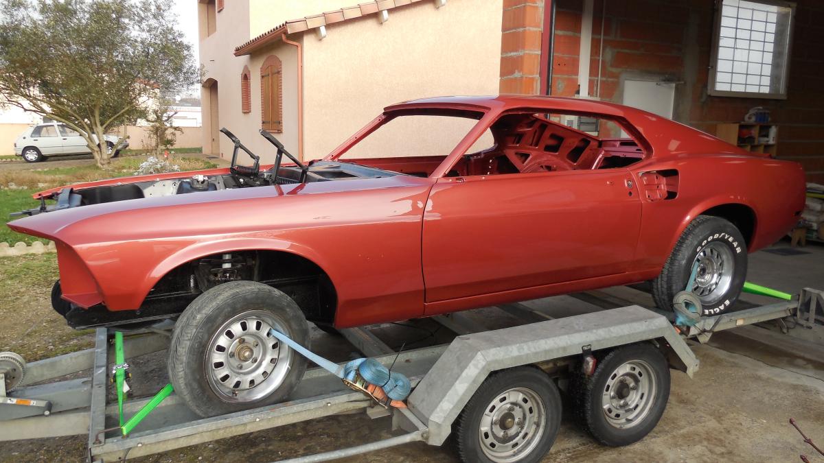

Posté 17 January 2014 - 02:22 PM
Voiture à la maison....Yapluka!!

#229 Marty
Posté 17 January 2014 - 05:04 PM
hiiiiiiiiiihaaaaaaaaaaaaaaaaaaaaaaaa
#230 le gugusse de Montauban
Posté 17 January 2014 - 06:57 PM
Au boulot !!
#231 cyril
Posté 17 January 2014 - 08:57 PM
ouais assez de blabla !
tu es attendu au luc début avril, trois mois c'est plus qu'il n'en faut....
#232 CanyonCarver
Posté 18 January 2014 - 02:56 AM
Oh fan de chichoune! L'hiver s'annonce productif. Je craque sur la couleur. Ça claque fort!

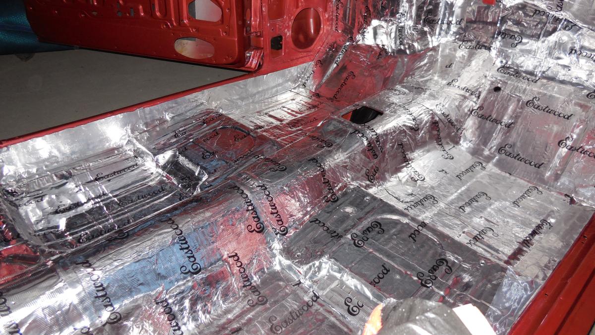

Posté 21 January 2014 - 06:46 AM
Isolation posé.
il me reste les montants arrières pour eviter la vibration.
Mais la différence est flagrante!!

#234 le gugusse de Montauban
Posté 21 January 2014 - 09:28 AM
Nickel !
#235 thor_eyerdhal
Posté 21 January 2014 - 11:03 AM
Aie tu t'es fait ch... comme moi à tout recouvrir, j'ai découvert ensuite que la couverture d'1/4 des surfaces planes donnait le même résultat..
En mettre plus n'apporte qu'un gain infinitésimal, du poids en plus et du pognon en moins...
#236 kevin31
kevin31
  • 936 Messages :
  • Location:Toulouse(31)
  • Mustang:SR 69 GT
Posté 21 January 2014 - 01:37 PM
Pas trop chiant à mettre :D . J'ai utilisé 2 paquets seulement.
Pour ce qui est du poids, ce n'est pas les petits kilos en plus qui vont faire ramer la caisse.
Le fait de couvrir seulement 1/4 n'était tout simplement pas suffisant pour que tu notes une réelle différence?
Pour ma part, je peux te dire que la caisse ne resonne plus. ;)
#237 thor_eyerdhal
Posté 21 January 2014 - 02:44 PM
J'ai vu des tests sur des sites présentant ce genre produits et il n'y a aucun gain significatif d'aborption de vibration une fois 25% de la surface plane recouverte (le butyl étant apposé au milieu du plan en question)
