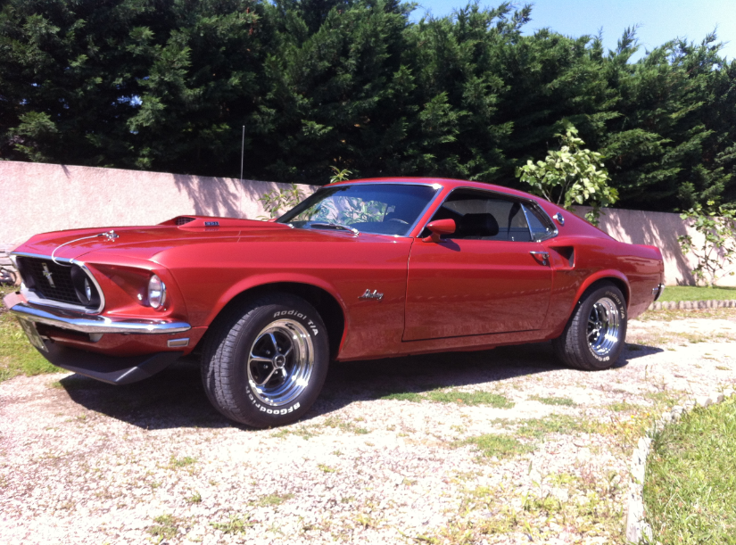

Merci, mais il restera toujours un truc à faire.
Petite sortie avec tastybonus chez notre carrossier, lieu de pèlerinage pour nos anciennes en quête d'une nouvelle jeuness!!
c59ada43e5dad21d759ddb9697d2d8dd_zpsa97f
37e3c17457ffcd30c86295625402bc3b_zps2178
