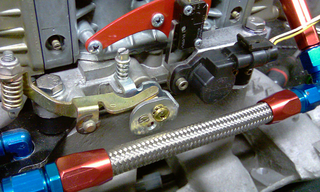

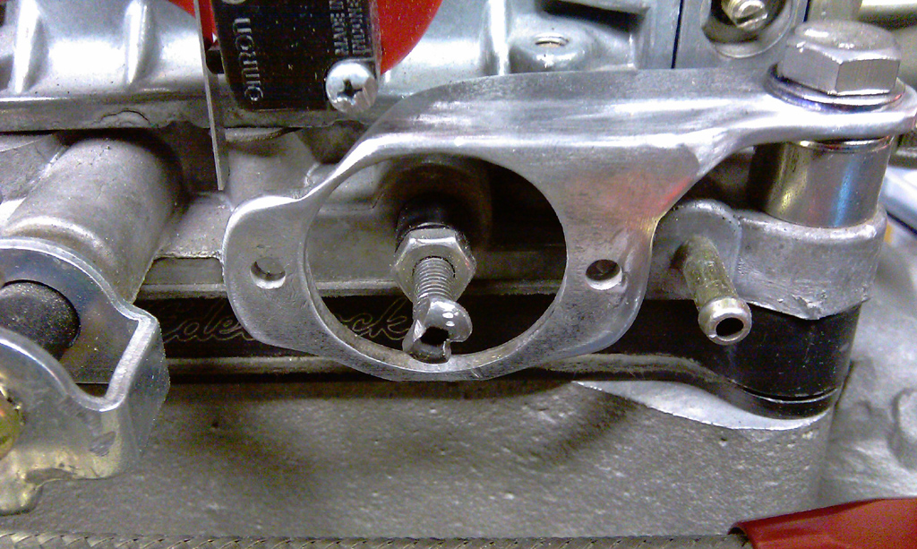

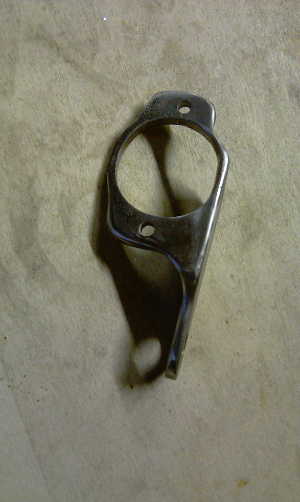

Tu voulais savoir comment bricoler un TPS sur un carbu olé, voila ce que j'ai fait. Je suis partie d'un bout de cornière et j'ais tapé dedans à la perceuse et a la disqueuse. Me reste a trouver une vis potable pour l'entrainement et mettre un coup de barbouille la dessus,mais coté fonctionnalité, c'est parfait. Pour le type de sensor, faut demander a Off-Off, il m'en a filé plusieurs comme ca, donc je pense que ca doit être du pigeot.
Ce message a été modifié par Romuald - 30 November 2014 - 08:35 PM.

Merci pour l'info ,j'attends la sonde de Dav pour faire la pate.

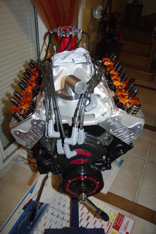

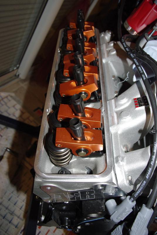

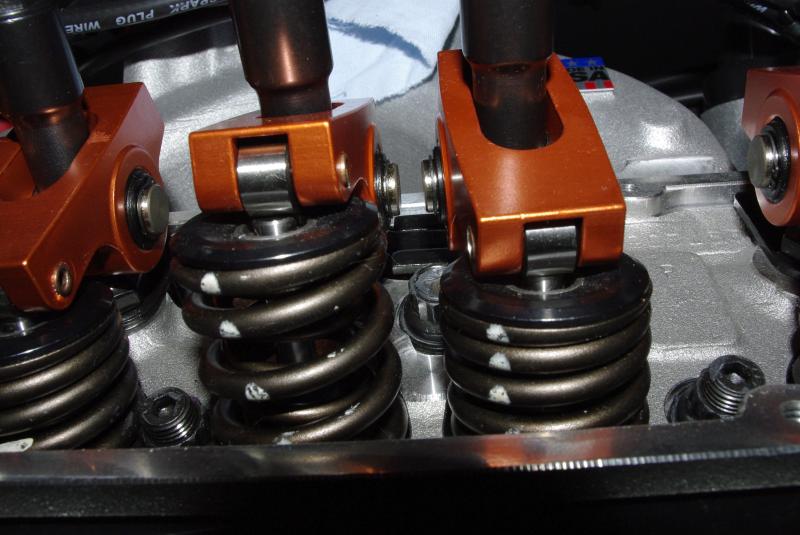

#207 chamagne

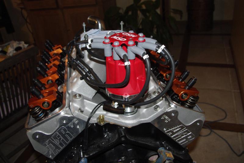

Posté 01 December 2014 - 12:03 PM
qqles tofs du bastringue
#208 le gugusse de Montauban
Posté 01 December 2014 - 12:17 PM
Et il est toujours dans le salon ......
#209 chamagne
Posté 01 December 2014 - 01:11 PM
ouais ,je veux bien essayer de le sortir tout seul mais j'ai peur d'une explosion de roupettes.
j'attends que mon voisin ai  qqles potes a l'apero ( avant)  pour sortir l'enclume
#210 le gugusse de Montauban
Posté 01 December 2014 - 01:26 PM
Effectivement, seul c'est chaud patate !

Posté 01 December 2014 - 02:10 PM
Il a l air plutôt simpa le bazard...
Que veut dire T P S siouplait?
C est un contacteur, ça sert pour le NOS?
Bientôt 5 vitesses...

TPS : Throttle Position Sensor, autrement dit capteur de position de papillon de gaz. On peut s'en servir pour le Nitrous, mais ca demande un peu d'ingénierie en plus. Ce type de capteur n'est rien d'autre qu'un potentiomètre utilisé en diviseur de tension donc il ne renvoi qu'une tension variable en fonction de la position du papillon. Pour l'utiliser en tant que condition pour le Nitrous, il faudrait ajouter une détection de seuil pour convertir sa position en une valeur booléenne (C'est ce que je faisait avec mon ancien montage). Ici, le capteur est juste destiné à l'acquisition de données et il retournera une valeur qui va de 0 à 100% d'ouverture du papillon de gaz. Si tu regardes bien la photos de mon carbu, il y a 2 capteur. Le TPS et un microswitch de WOT Position. C'est ce dernier qui servira a donner l'info pour la logique d'activation du Nitrous
