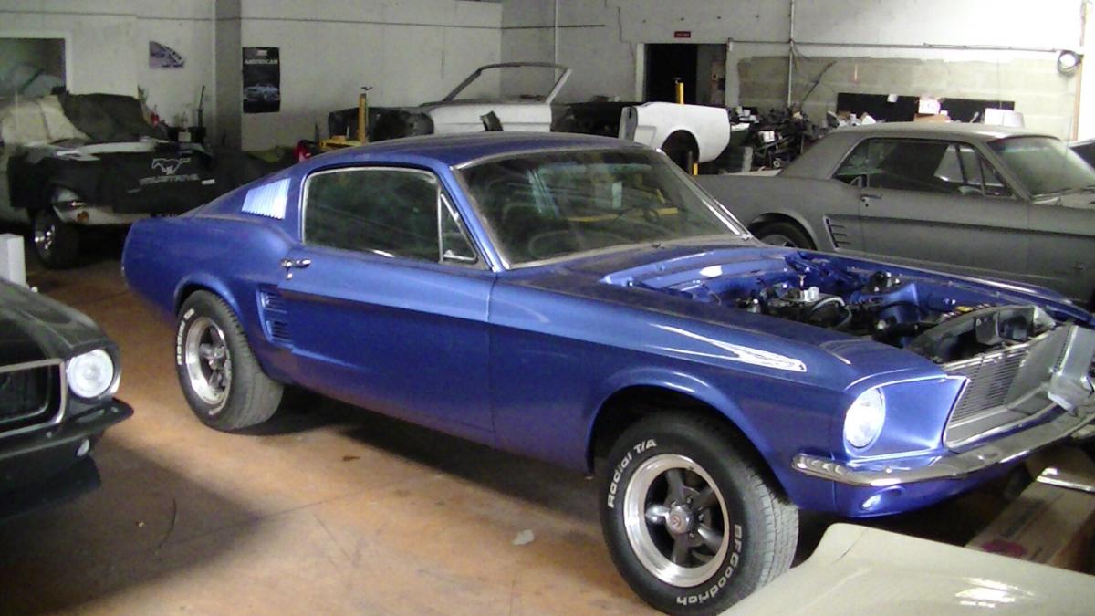

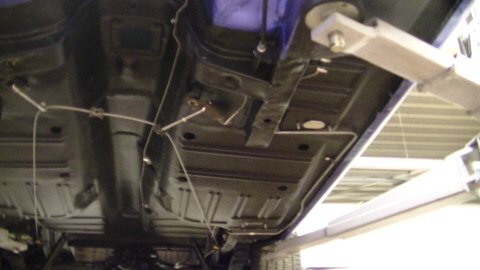

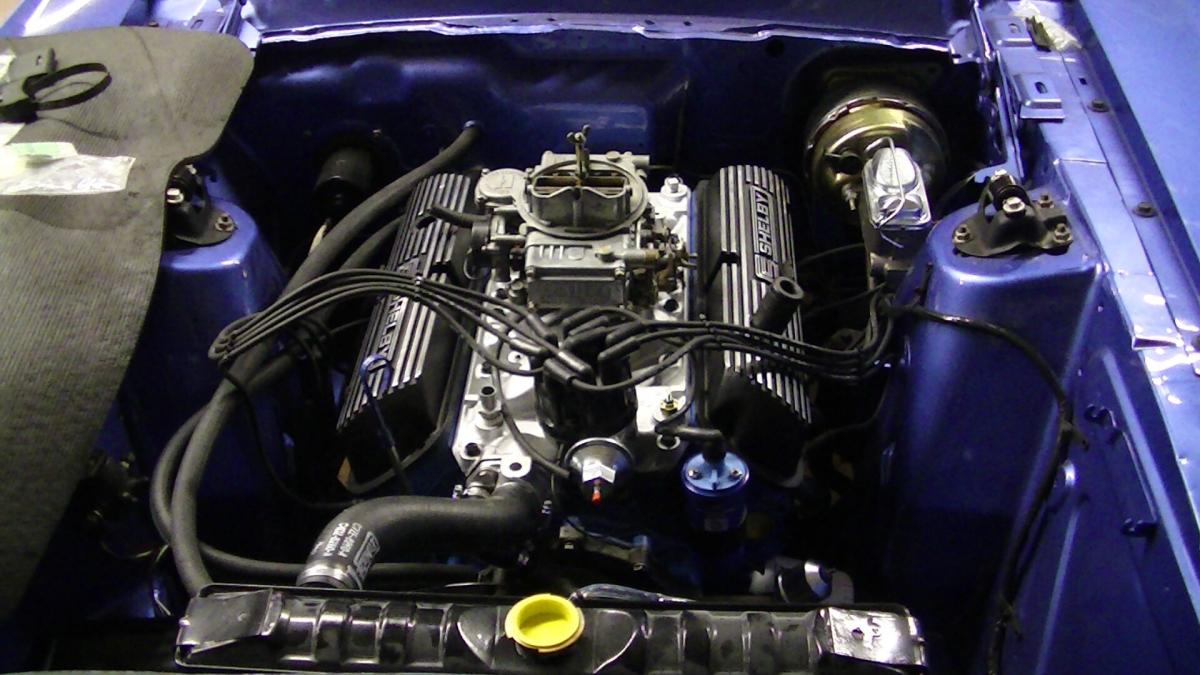

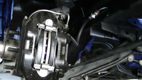

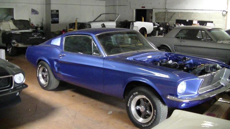

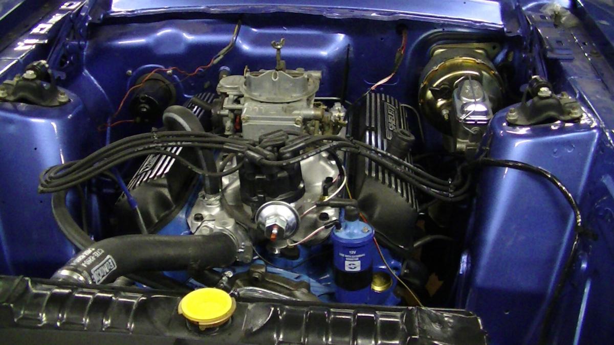

Posté 02 January 2016 - 12:29 AM
Quelques photos:
Ce message a été modifié par BriceToulouse - 02 January 2016 - 12:33 AM.

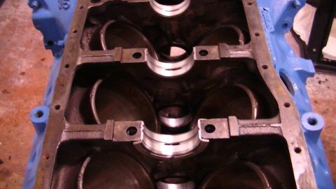

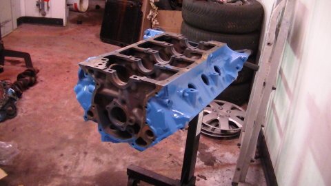

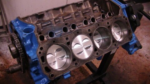

Posté 02 January 2016 - 01:06 AM

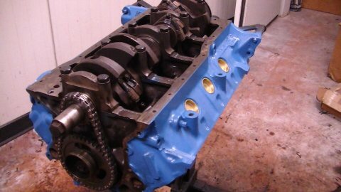

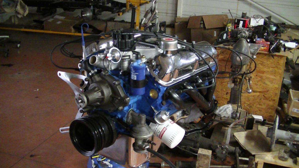

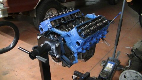

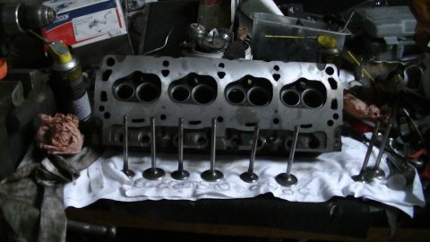

Resto moteur :
Ce message a été modifié par BriceToulouse - 02 January 2016 - 01:10 AM.
#77 thor_eyerdhal
Posté 02 January 2016 - 10:08 AM

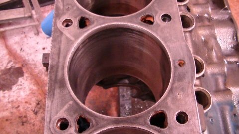

On ne voit pas les marques de déglaçage sur les parois du cylindre, c'est la photo où c'était avant la réfection?

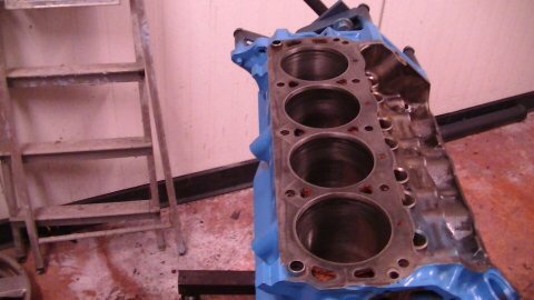

#78 BriceToulouse
BriceToulouse
  • 92 Messages :
  • Location:Castelginest 31780
  • Interests:Fastback 67
Posté 02 January 2016 - 05:27 PM
Normalement c'est fait ci-joint photo ?
A priori d'aprés, l'historique des mails la photo correspond au déglaçage des cylindres ?
Je suis preneur de photo avec cylindres déglacés
Ce message a été modifié par BriceToulouse - 02 January 2016 - 05:34 PM.

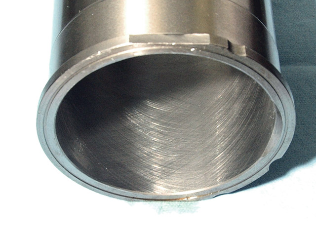

#79 thor_eyerdhal
Posté 02 January 2016 - 08:19 PM
Images trop petites, je ne suis pas sur de ce que je vois..
Voilà à quoi la surface doit correspondre, stries à 22-23° par rapport au plan horizontal, ce qui fait un angle d'environ 450 entre elles.
Ce message a été modifié par thor_eyerdhal - 02 January 2016 - 08:23 PM.
#80 et03lcor
et03lcor
  • 854 Messages :
Posté 03 January 2016 - 09:40 AM
la seule chose de sûre, c'est que le bloc a été repeint, et que les pistons ont l'air neufs. Mais pour le reste?...Les photos sont petites, mais à voir l'état des plans de joints de culasses(côté bloc), les traces résiduelles en haut des fûtous et les conduits de refroidissement biens crados moi ça me donne pas confiance d'un reconditionnement dans les règles.
