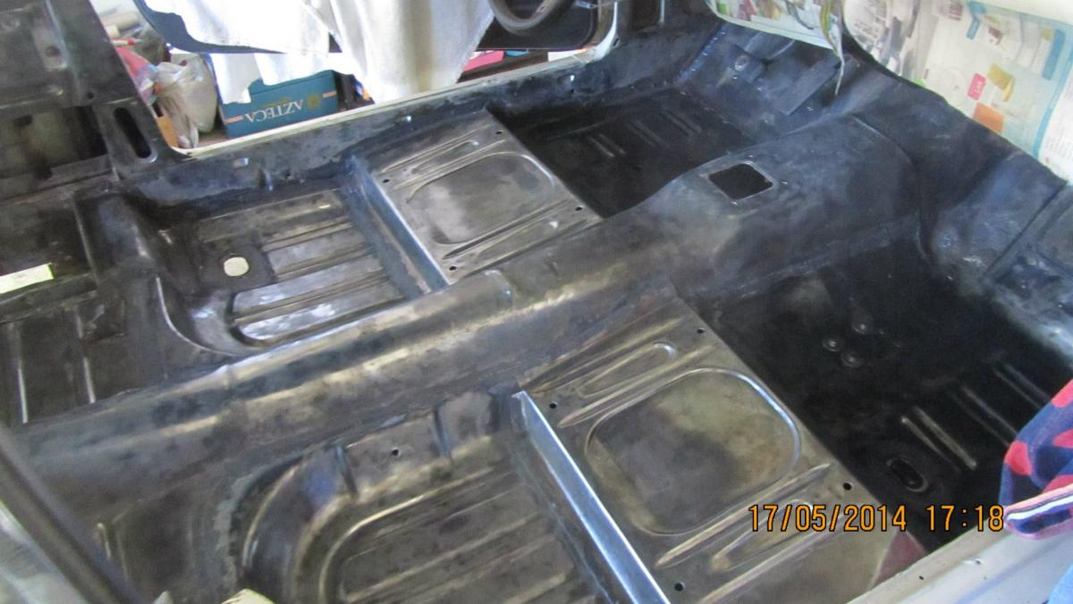

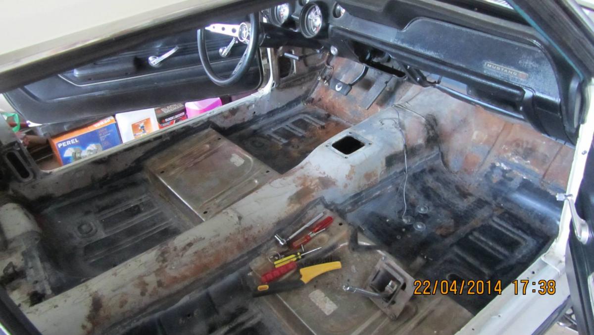

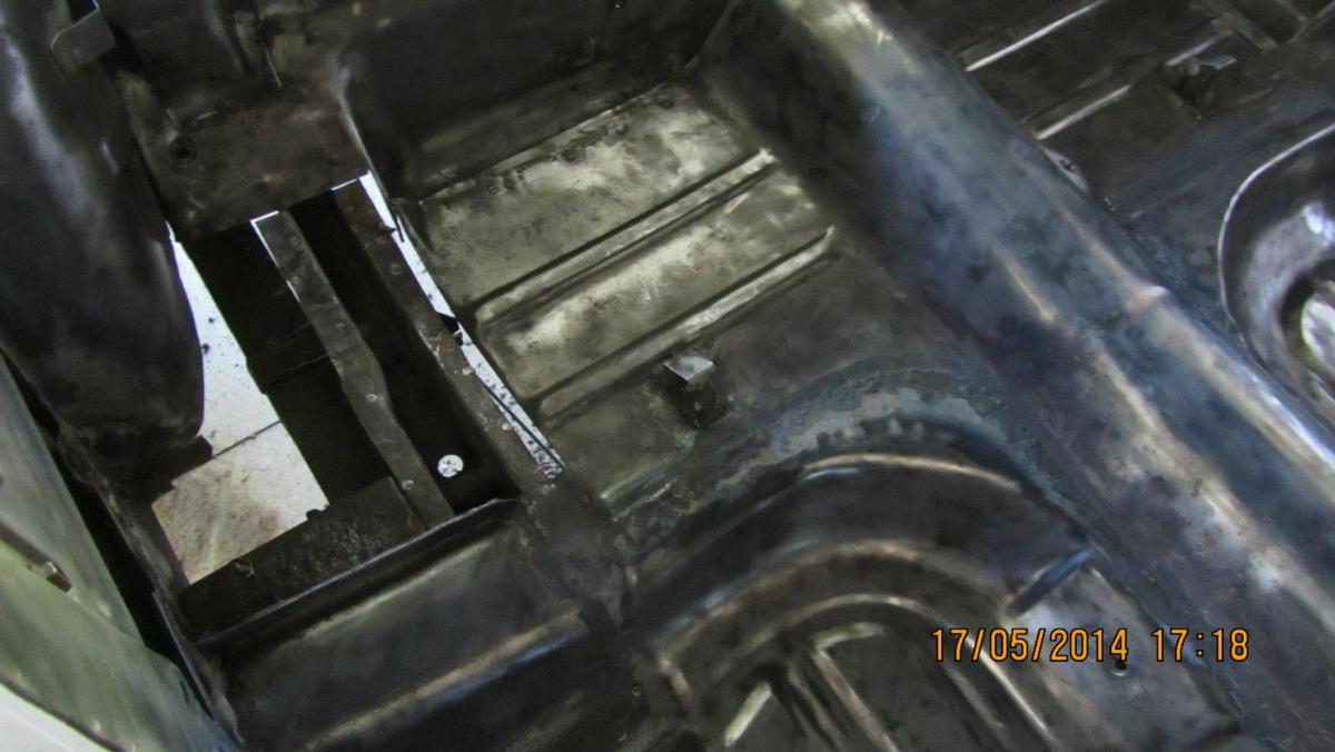

Je profite que ma copine soit repartie au Canada voir sa famille, pour m'y remettre un peu. (gnahahaha)
J'avais démonté l'intérieur, et j'ai commencé la réfection des planchers.
Au final pas de gros soucis, j'ai juste du dépointer une partie à l'arrière qui avait été refaite au mastic. Le gabarit est prêt, plus qu'à souder la nouvelle plaque demain :)
Voilà le résultat avant après !
