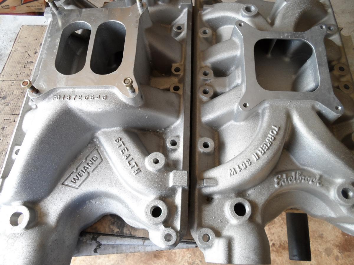

Exemple d'une paire de culasse 351w ported et modifiées en bolted stud, hi flow valves et guide plade. Vu que j'ai assemblé ça cet aprem, j'ai pensé a vous et j'ai fais une photo ...

#312 SHOVEL
SHOVEL
  • 2089 Messages :
  • Mustang:Sportsroof 70 351W.
Posté 09 November 2014 - 08:19 PM
La meme chose que le mien... Enfin presque...
Bientôt 5 vitesses...
#313 Romuald
Posté 09 November 2014 - 08:30 PM
notes que celui a une torker ...

Posté 09 November 2014 - 08:59 PM
Behhh, moi aussi...
