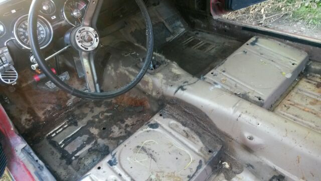

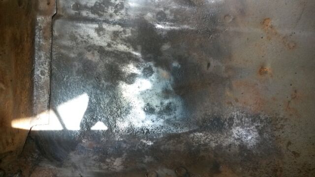

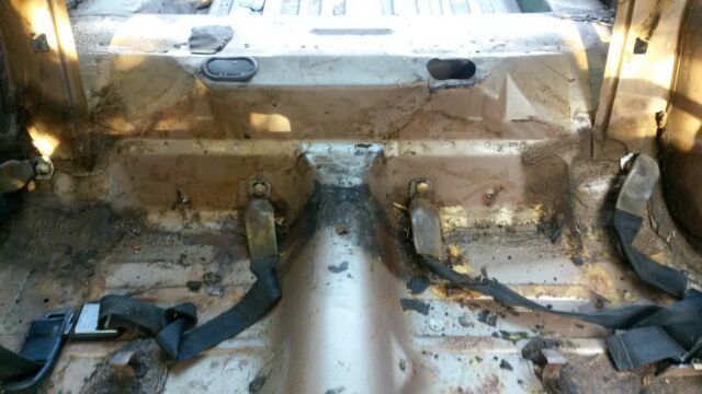

Voici le plancher conducteur (le pire)

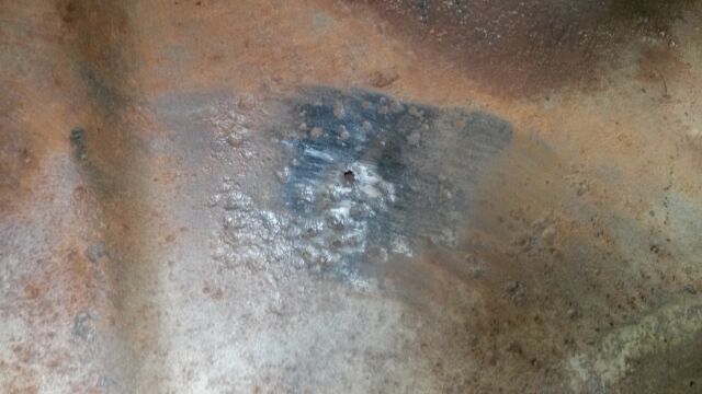

Sur cette photo j ai passé un coupe de disque a ébarber pour voir etat de la rouille.
J ai un point de rouille perforante:(
Ici c est le plancher conducteur j ai poncé pour arriver a la tole mais c est pas super....
Les deux premiere photo sont le plancher conducteur.
sur cette partie le plancher etait un peu humide contrairement au reste de la voiture.
J ai donc contrôler ma cheminée avec un arrosoir mais pourtant j ai pas vu de fuite.
J avais pour idée de poncé l intérieur a la brosse rotatif puis là ou la rouille c est installée mettre de acide phosphatique puis une couche de convertisseur de rouille et enfin de la peinture que j ai deja acheter c est une peinture a base de résines alkydes modifiees.
Cette peinture est anti rouille et elle est utilisé pour les châssis.
Pour mon trou de rouille perforante je sais pas trop encore des conseilles seraient les bienvenues.
Vous en pensez quoi?
