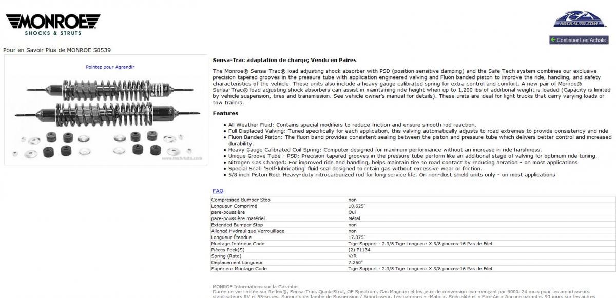

Des amortos avec des ressorts??
Oui... Mon mécano n'avait jamais vu ça ... et vu leur état, ce n'est pas tout récent... une option de l'époque ?

Monroe en fait , je doute que ce soir d'origine
Ha ok :-) merci de to. Eclaircicement :-)! Ils sont plus tout jeune en tout ca :-P
