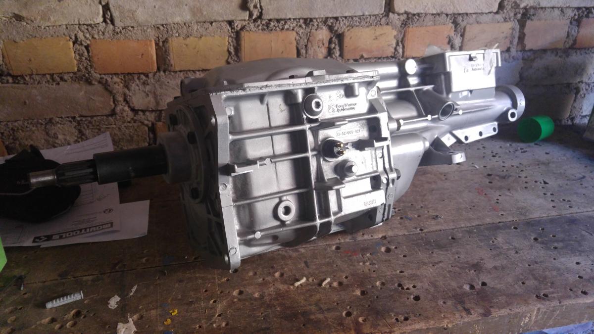

Boite à la maison et quasiment toute les pieces de la conversion sont en cours d'acheminememt des 4 coins de la france !
Une petite commande chez summit en prévision et ce sera tout bon.
Pu**** ce que ca fait du bien de remettre le pied a l'étrier.

Tu as quoi comme boite actuellement?
#28 Alexstanger
Posté 11 September 2016 - 06:01 PM
Une FMX

A voir pour l'arbre de transmission
#30 Alexstanger
Posté 11 September 2016 - 06:27 PM
Un pote en a un pour moi au cas ou !

j'avais aussi une fmx, on a juste changé le yoke de pont par un plus court et nickel...l'arbre d'origine est resté à ça place.

Et question commande d'embrayage, vous avez mis quoi ? Plutôt câble ou hydraulique ?

Idem

Z.bar !

Le cable ça marche bien mais c'est pas top ! Le mieux Z-bar et si pas la place hydraulique (montage à Romu ou Luc)

Je suis en zbar aussi. Et un embrayage mcleod. Honnêtement,Cest plus souple que ma récente.

Je suis partis sur une config avec une cloche moderne donc ce sera cable ou hydraulique pour ma part.
