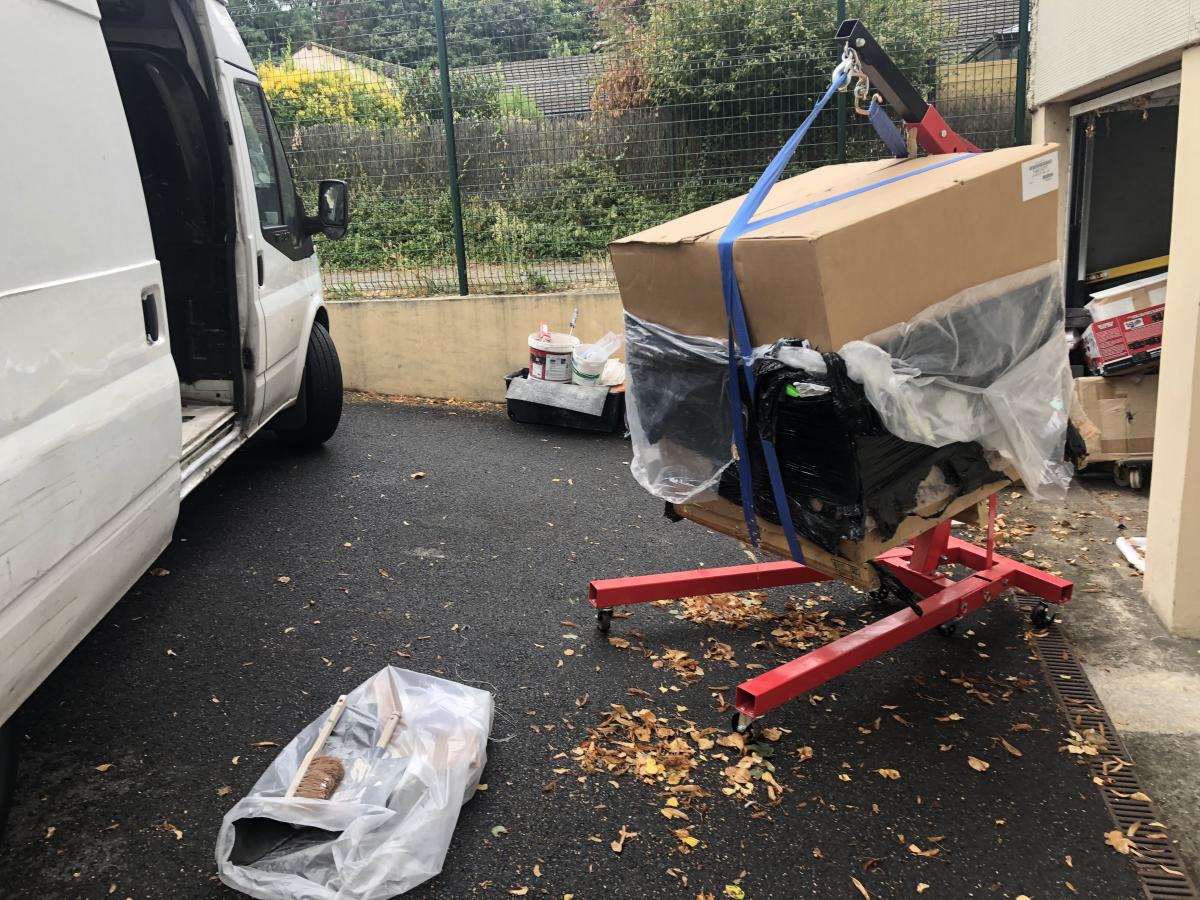

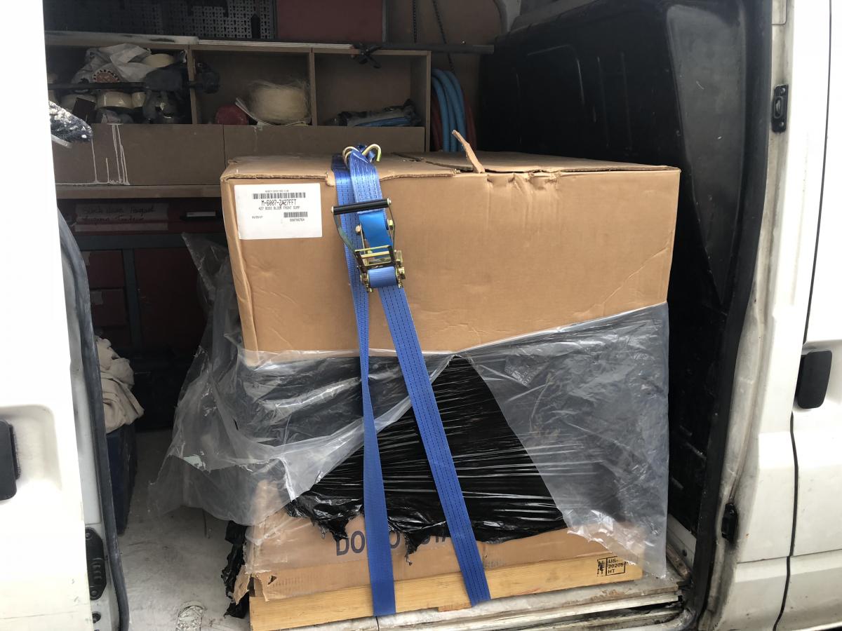

Un peu de mouvement par ici , au bout de 2 ans de stockage le fameux boss 427 sort de lombre pour un futur réveil.
Mission du jour le charger dans mon camion, je vous raconte pas tout seul jen ai fait de lhuile mais jy suis arrivé.
Demain direction louest pour aller chercher ma suspension et ensuite je descend sur Toulouse pour déposer lensemble chez le carrossier.

Cool, tu peux la laisser à l'entrée du garage, que vois, si il rentre dans la mienne :mrgreen:

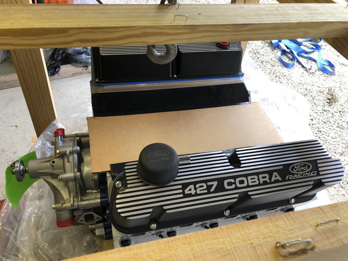

Lol il y aurait un peu de modification à faire sur ton compartiment moteur du coup pour teviter Des frais supplémentaires je vais me la garder comme cétait prévu de base 😬..
Ils appellent ça boss 427 pour le style je pense, parce que cest Un bloc de boss 351 et le haut moteur dun 427, cest Un moteur neuf de chez Ford Racing..
#86 thor_eyerdhal
  • 9823 Messages :
Posté 03 October 2018 - 05:28 PM
Il ressemble plus à un cube de carton qu'autre chose, t'es sur de ne pas t'être fait avoir?  ;)

tu metonnes En plus je lai jamais déballé, je ferais ça ce week avec le reste des pièces je vous ferai 2-3 photos du moulin.

En fait ça n’a rien à voir avec le 427 original qui était une base FE et rien à voir non plus avec les Boss originaux (302,351 et 429) qui était tous des ‘canted valves’. L’appellation ‘Boss’ est là pour le coté commerciale et la cylindrée de 427 CI (tout aussi commerciale) est obtenue par un bore stroke de 4''125 x 4'.
Coté block, c’est un block moderne ford racing type 351W 4 bolt en 9.5 de deck height et en big bore (4.125). Le diamètre des pallier de vilo est de 2.75'' (identique 351C). Coté culasse ce sont des culasse type winsord ~208 cc avec des valves  en 2.02'' / 1.60'' (ou 2.05 / 1.65 suivant les series). Les autres pieces sont de relativement bonne qualité notement avec un vilo internal balancing et des bielles H Scat et des pistons Mhales, le tout en forged évidement.
Le truc affiche un rapport volumétrique de 10.5/1 avec 535Hp @ 5600 rpm et 545 ft/lbs de couple à 4500.  Malgré le big bore qui permet de gagner efficacement en cylindrée, le stroke reste quand meme important avec la course de 4’’ sur un block en 9.5 ce qui explique la recommandation d’un régime maxi n’excédant pas 5600 rpm avec une avance plafonée a 32°.
Pour résumer, c’est un montage plutôt sympa qui donne l’avantage de la mythique cylindrée 427 avec l’encombrement  et le poids d’un 351w. On trouve beaucoup de crate similaires notamment dans les réplique d’ac cobra de chez Backdraft et ça marche plutôt pas mal.

Voilà à quoi ressemble le moulin ça à de la gueule 😀

C est beau... :king:
On pourrait avoir quelques précisions sur ce bouilleur?
