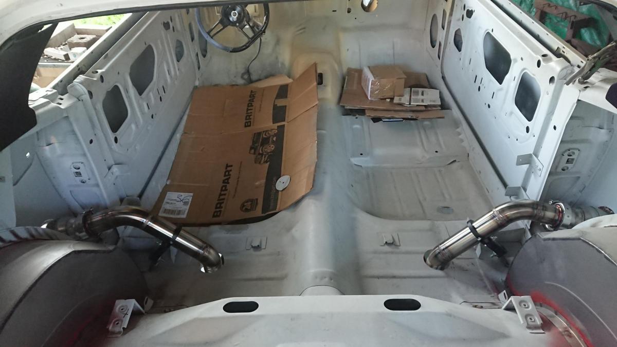

Posté 16 May 2021 - 08:55 AM

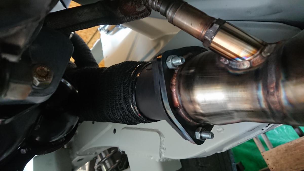

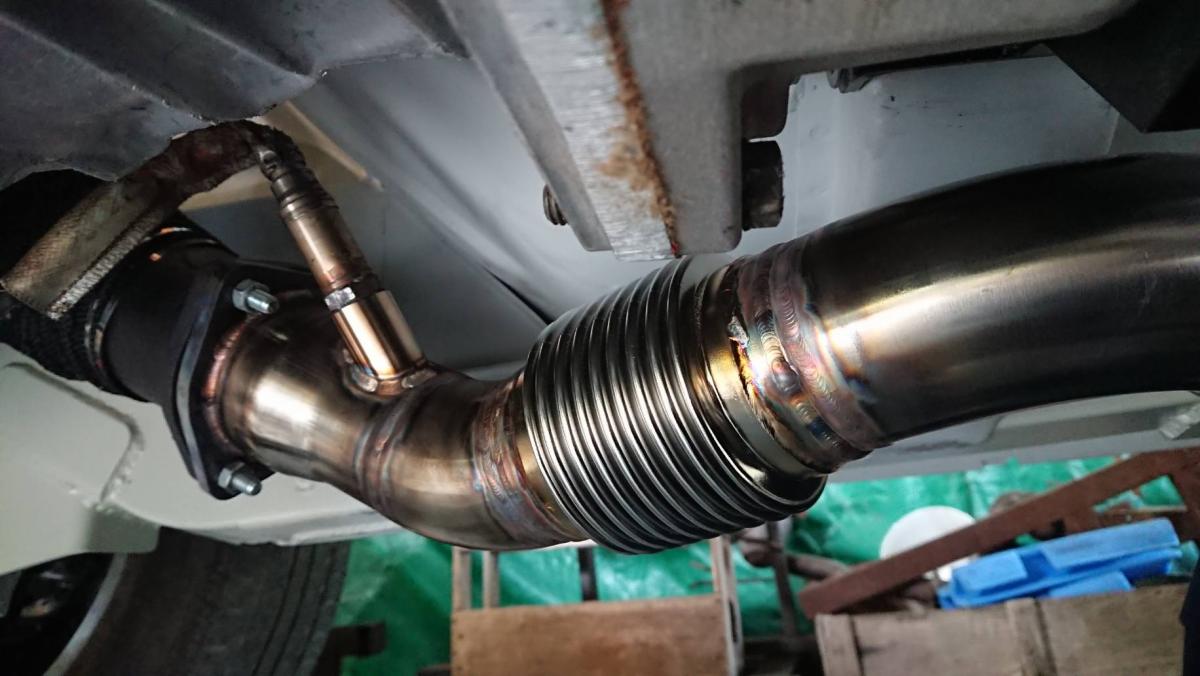

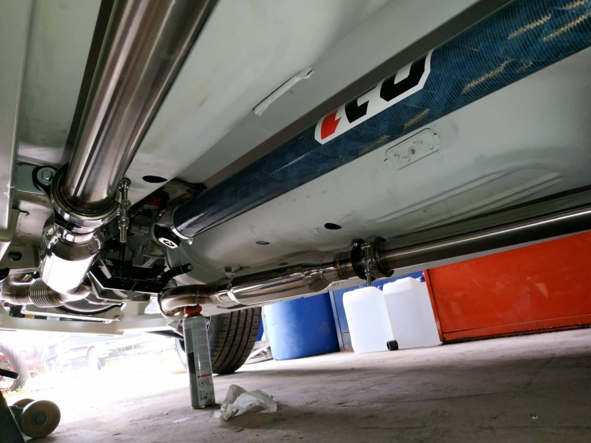

Echappement terminé. Les plaques de finition sont en conception.
A tout ceux qui veulent faire de léchappement sur mesure ou non sur nimporte quel auto contactez moi je vous filerai les coordonnées de Denis. Il est dans la région Toulousaine. Son boulot est juste magnifique et qualitatif.
Voici le boulot

#177 le gugusse de Montauban
Posté 18 May 2021 - 04:02 PM
Déjà avec les sortie sous la caisse la résonne un chouïa, là je pense que tu passe un cap
#178 Mach1 70
Mach1 70
    Mach 1 69
  • 1108 Messages :
  • Mustang:Mach 1 1969
Posté 18 May 2021 - 05:42 PM
Lol oui cest sûr après on a mis les pates de fixation sur mesure réglable que lon voit un peu plus haut, sur 1m50 de longueur il y en a deux par côté ça devrait atténuer. Bon on verra bien ça va dépendre du 7L aussi

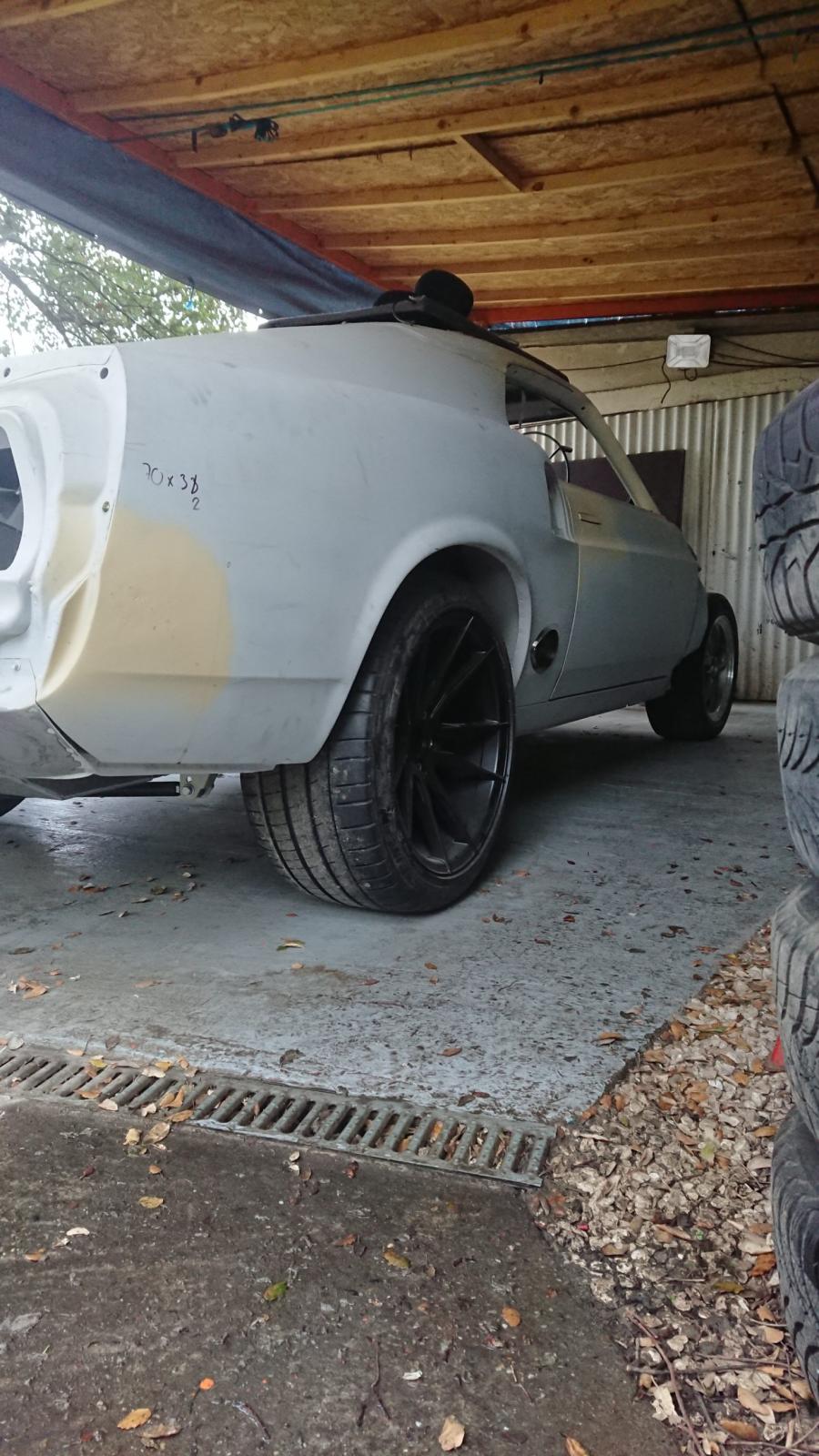

Arbre de transmission reçu et installé provisoirement doù les colsons 😬
#180 thor_eyerdhal
Posté 01 October 2021 - 08:01 AM
Ca va dépendre aussi de l'isolation que tu vas installer ou pas sur la caisse...
Pour les pots, tu peux aussi les envelopper avec de l'isolant thermique et phonique en alu épais et laine de roche, je l'ai fait sur mes pots de détente intermédiaires et la différence est palpable...
Armor Exhaust Heat Shields 175111 Chez Summit, se fixe avec des colliers inox plats fournis, le rendu est plutôt sympa ce qui ne gache rien...
