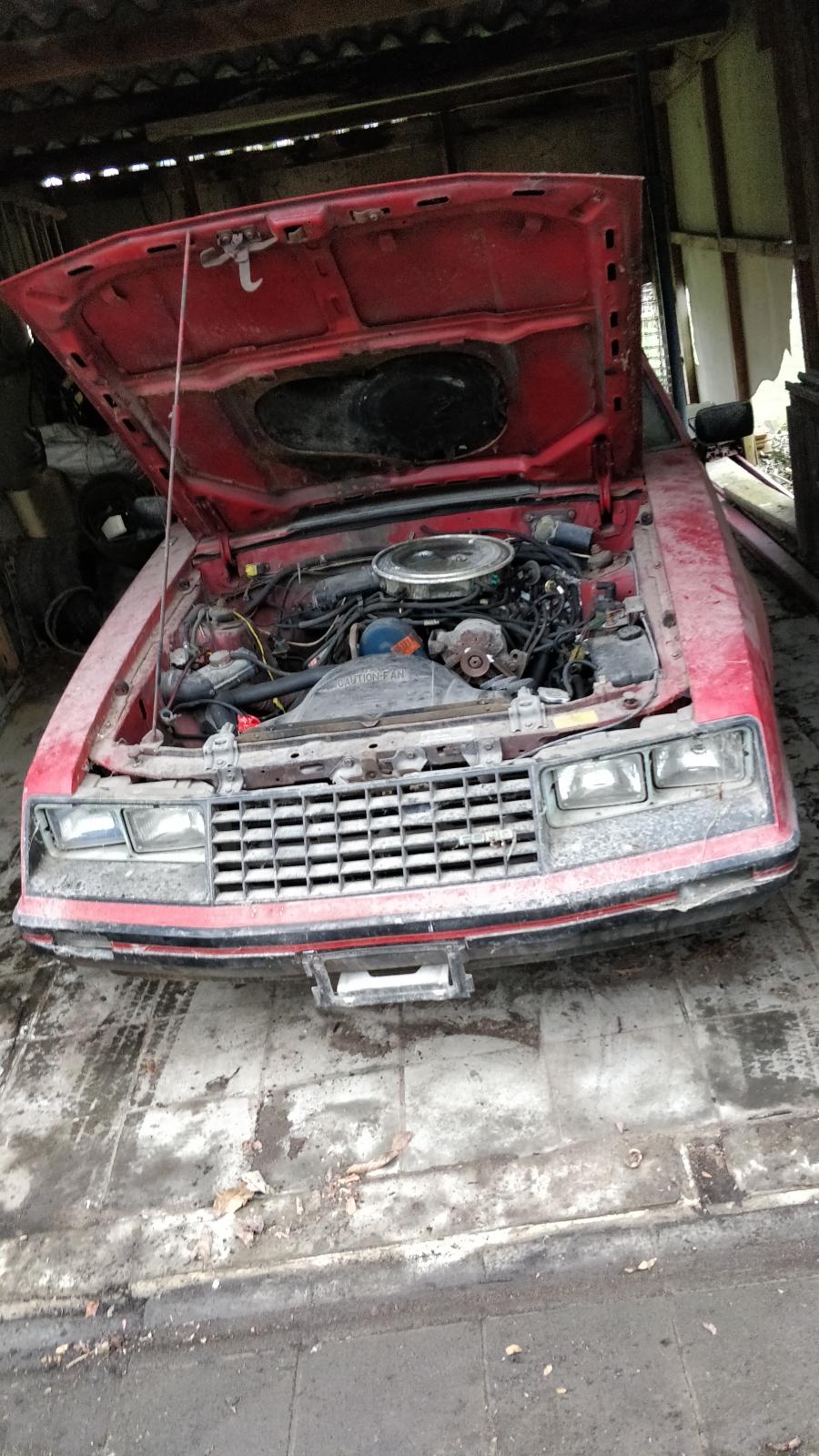

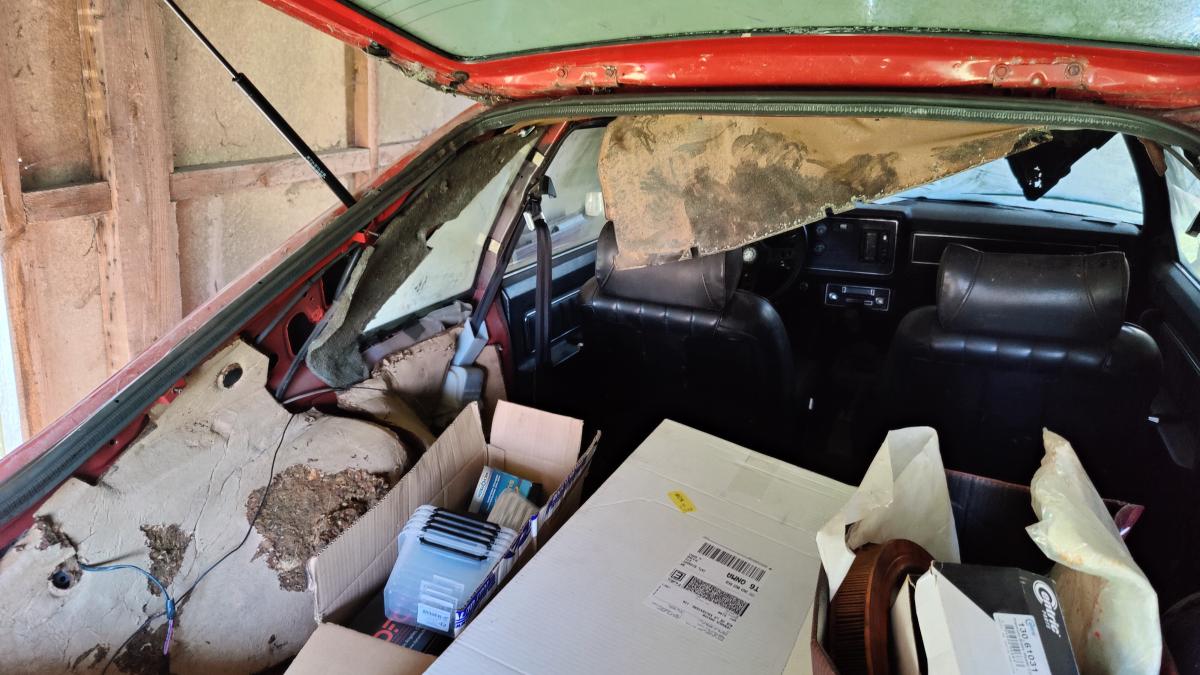

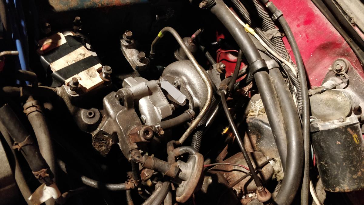

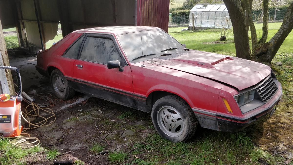

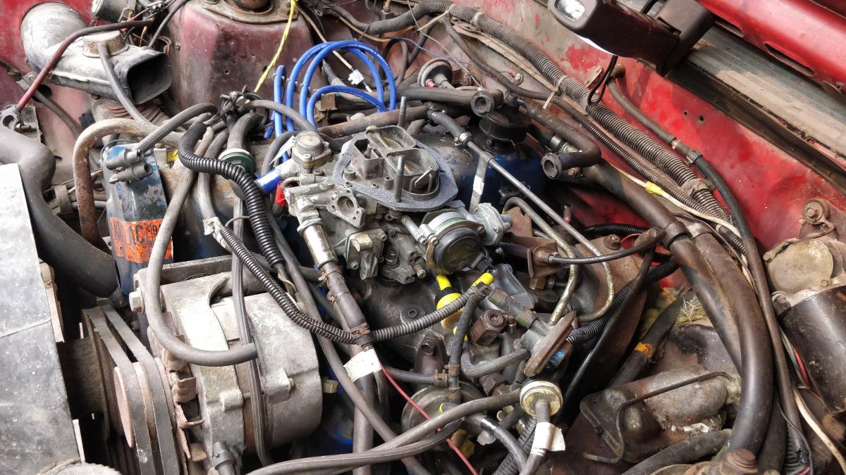

Après plus de 25 ans passés dans ce hangar tout pourris, mais qui tien encore le coup, il était temps de le remettre en route.
Après de nouveaux câbles de bougie, un nouveau démarreur, un peut d'essence elle repris vie.
Au fait, cette petite fox est un modèle cobra de 1979. elle est équipée d'un moteur 4 cylindre avec turbo.
il y a encore pas mal de boulot à réaliser dessus, aussi bien mécanique, qu’au niveau de la carrosserie....

Voilà les vidéos de la mustang qui tourne. Je pense que vous l'aurez remarqué elle ne tient pas le ralentit... et au démarrage le moteur monte a 2k tours/min. Je ne sais pas pourquoi, il doit y avoir une entrée d'air quelque part....

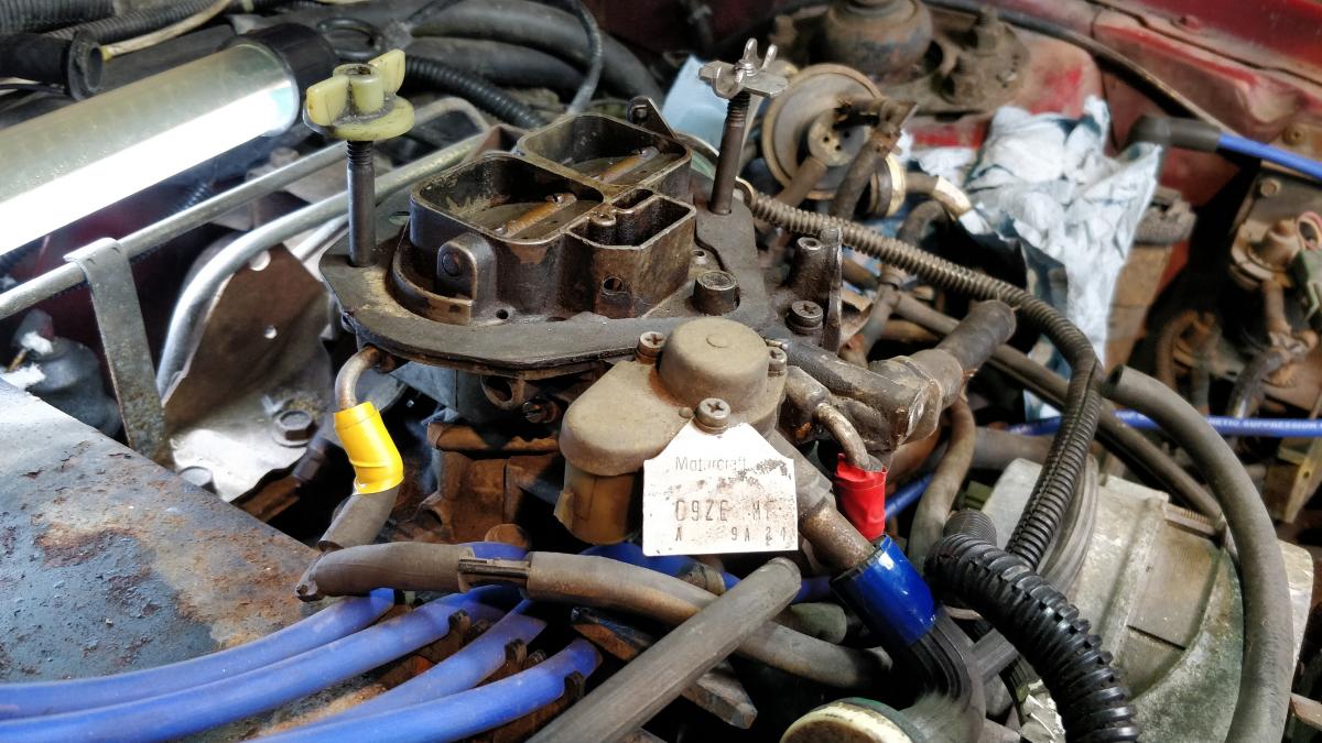

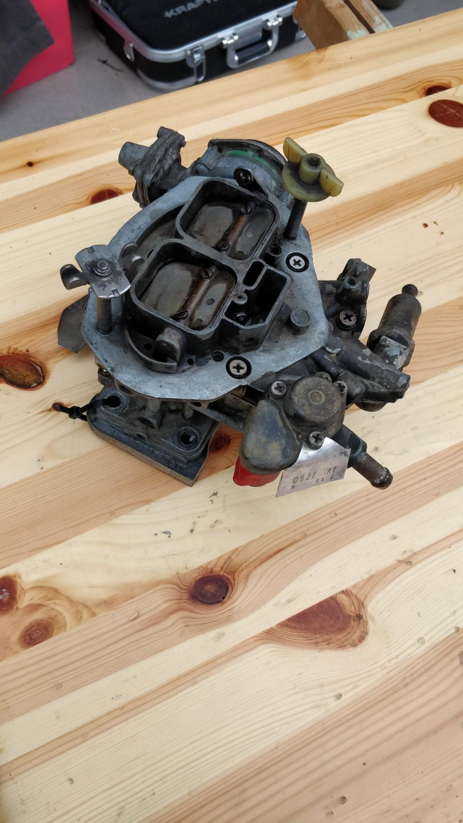

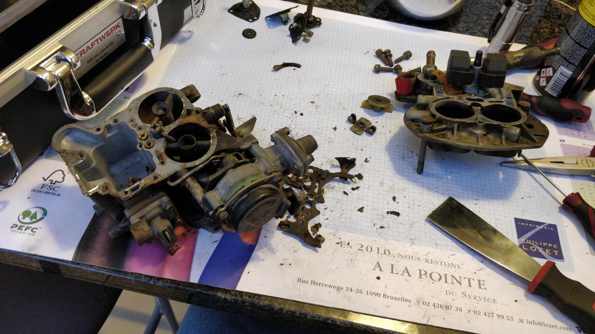

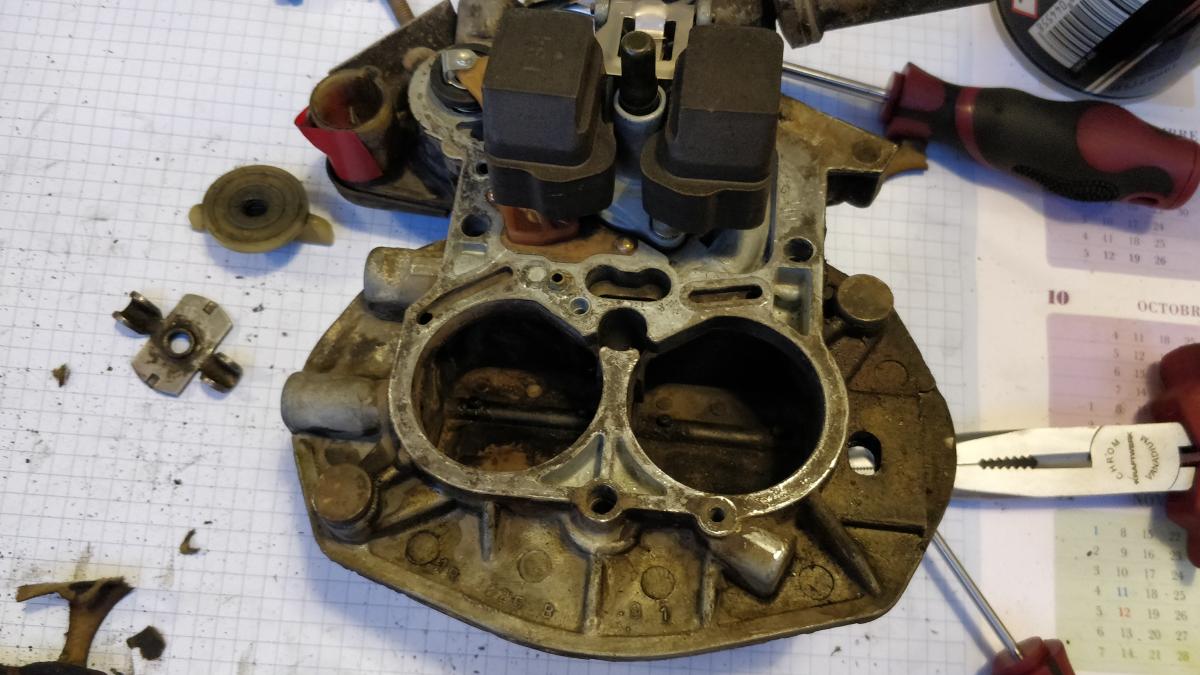

Rien de tel qu'un petit dimanche gris pour travailler sur une mustang.
Je n'ai pas fait grand-chose par manque de temps, mais c'est déjà ça.  :rock:
c'était donc démontage du carburateur aujourd'hui :)
Avec le carburateur démonté, je vois beaucoup mieux le turbo.
la prochaine étape c'est le démontage du turbo  :rambo:
Si vous vous demandez pourquoi je veux démonter le turbo, c'est très simple; une des raisons pour laquelle la mustang a été remisé dans ce hangar, c'est parce que ce fameux turbo commençait a boire de l'huile....
L'autre raison c'était le démarreur qui était fatigué de chez fatigué. Mais ce problème-là est déjà résolu. ( c'était les premières dépenses pour la remettre en route)  :rock:
j'ai profité pour faire un petit nettoyage du carbu en même temps  :santa:

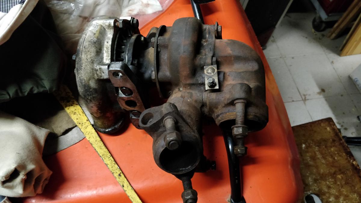

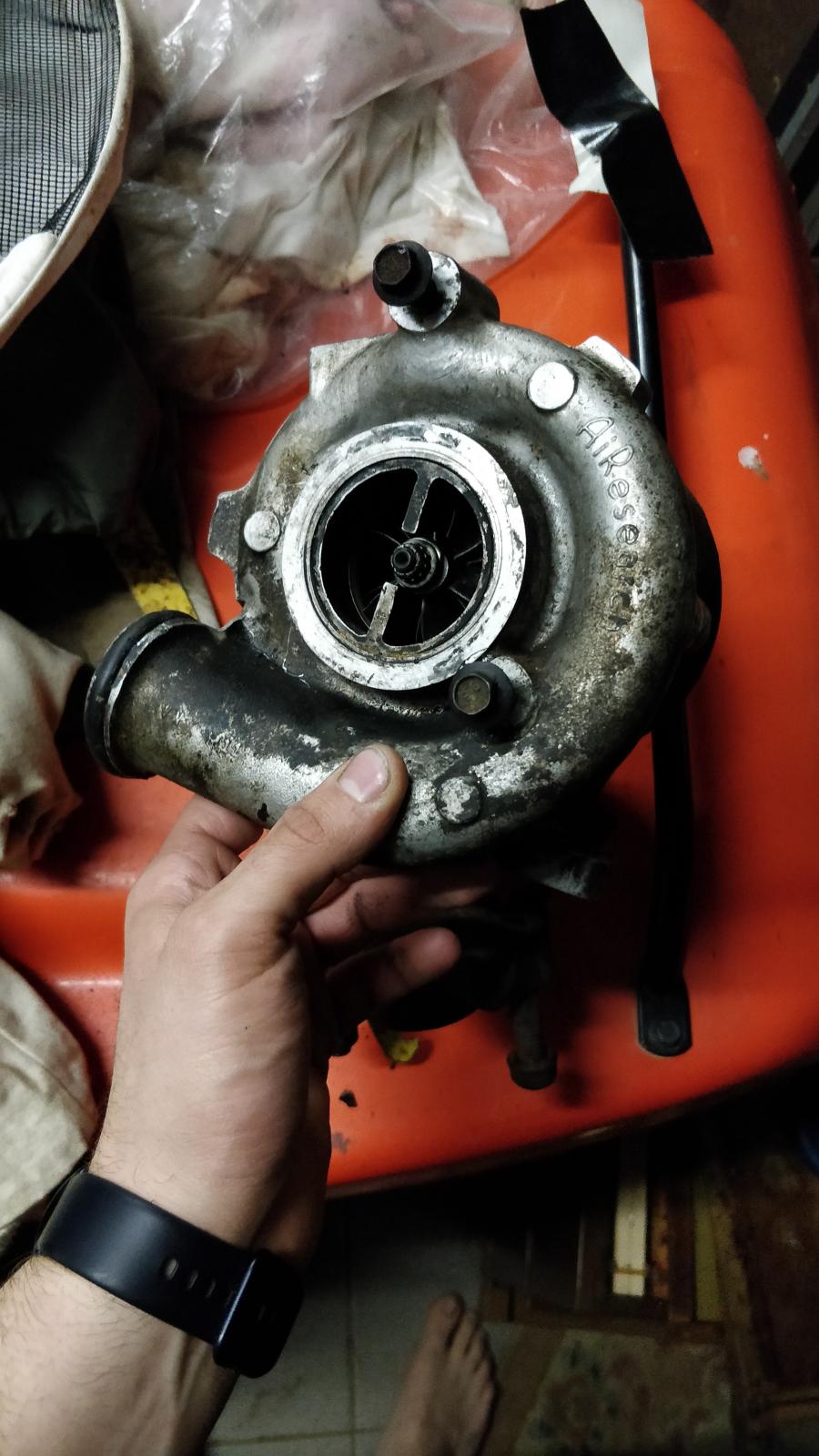

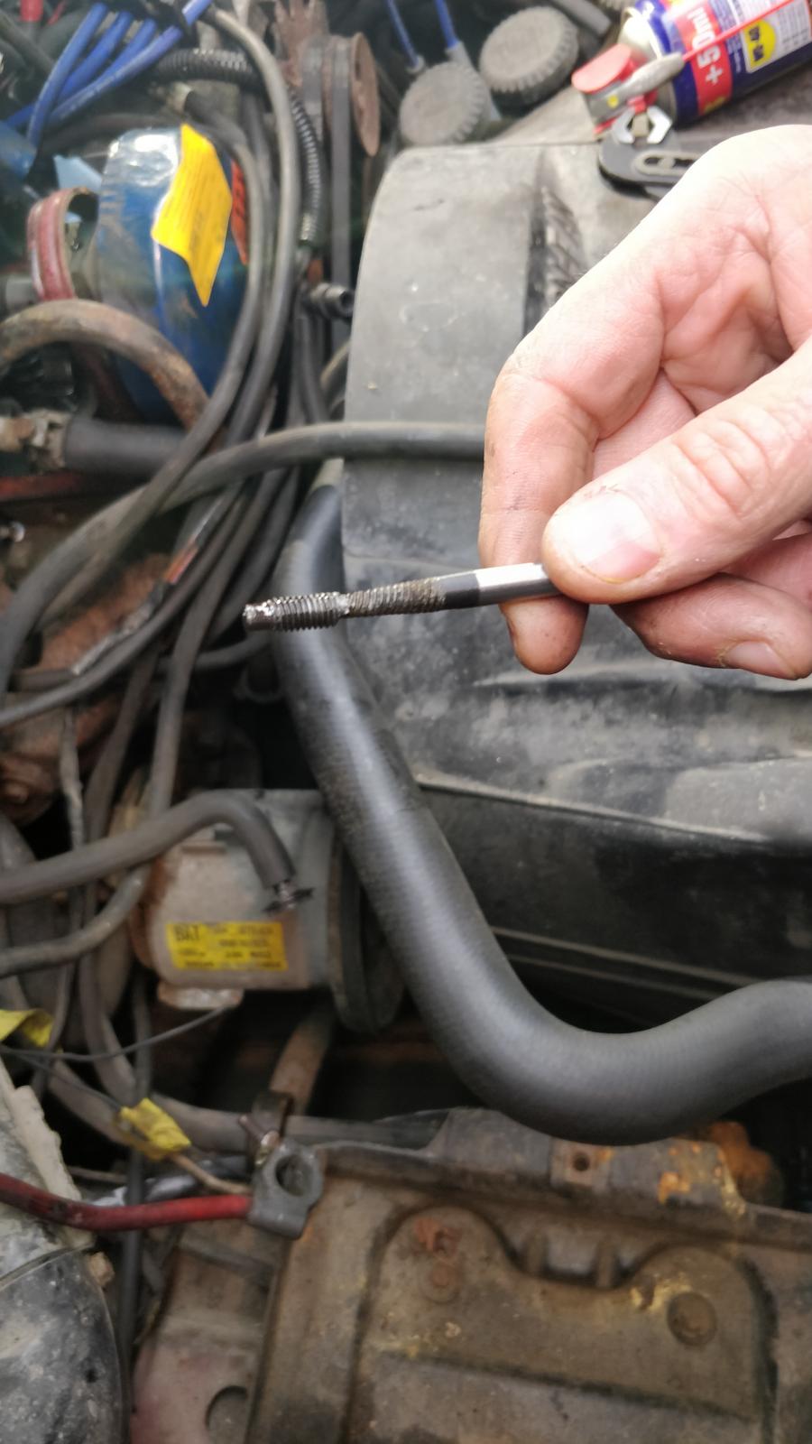

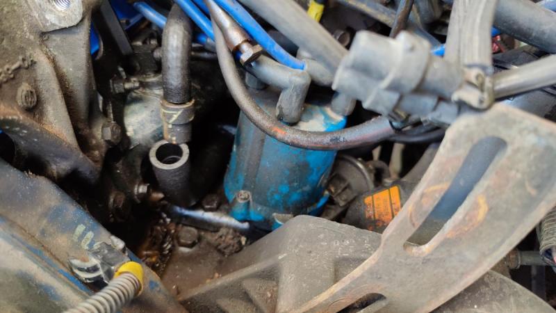

Après deux dimanches a vouloir démonté le turbo du moteur, ça y il est enfin sorti.  :rock:  La première tentative dimanche passé a échoué très rapidement après m'être rendu compte qu'il me fallait un jeu de douille et de clé en pousse :unsure:
mais avec les bons outils, un bon coup de patience et surtout des petits doigts, il est enfin dehors  :rambo:
N'empêche sur les Américaines c'est vraiment un plaisir de travaillé avec toute la place sous capot.
Mais bon pour le démontage du turbo c'est quand même bien la galère, les ingénieurs non rien trouvé de mieux que de la cale dans un petit coin assez difficile d'accès....
mais bon le principal c'est qu'il est démonté et surtout sans rien cassé ^_^
en tout cas heureusement que c'était prévu du démonté pour le faire révisé parce qu'on c'est aperçu qu'il était bloqué  :blink:
reste plus cas le faire réviser, et le remonté (ça ne va pas encore être facile :confused02: )

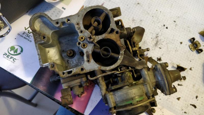

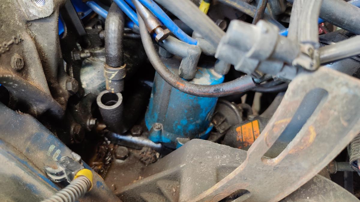

Ça y est, après presque deux mois que le carburateur est démonté je me suis enfin lancé dans son démontage pour un petit nettoyage et remplacement des différentes valves. Certaine était troué :weird: .... cela expliquerait bien le fait qu'au démarrage le moteur montait a 2000 tr.  :confused02:
Maintenant j'attends des nouvelles du turbo qui est en réparation....  le souci c'est qu'ils ne trouvent pas les pièces pour le réparé....  :glare:

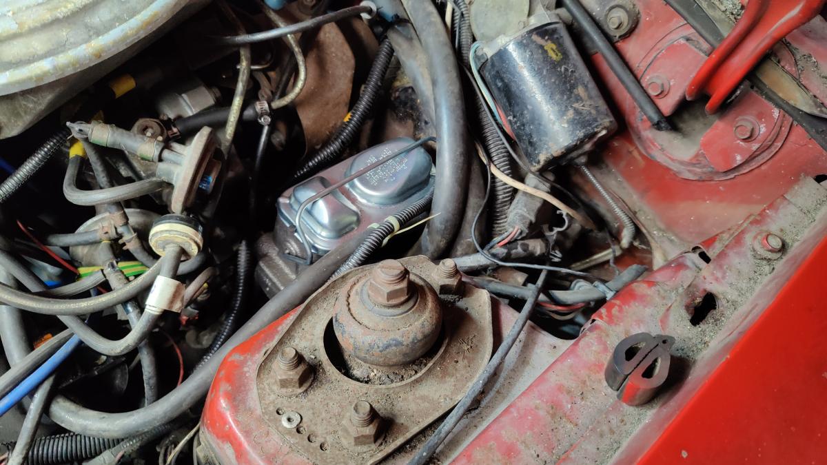

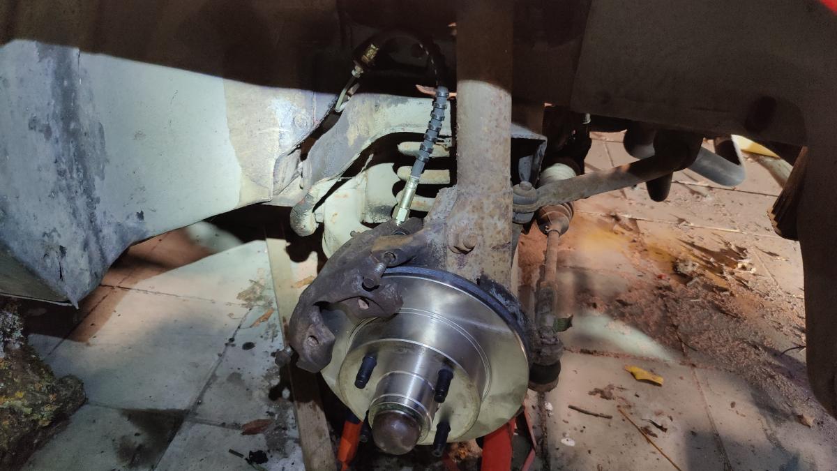

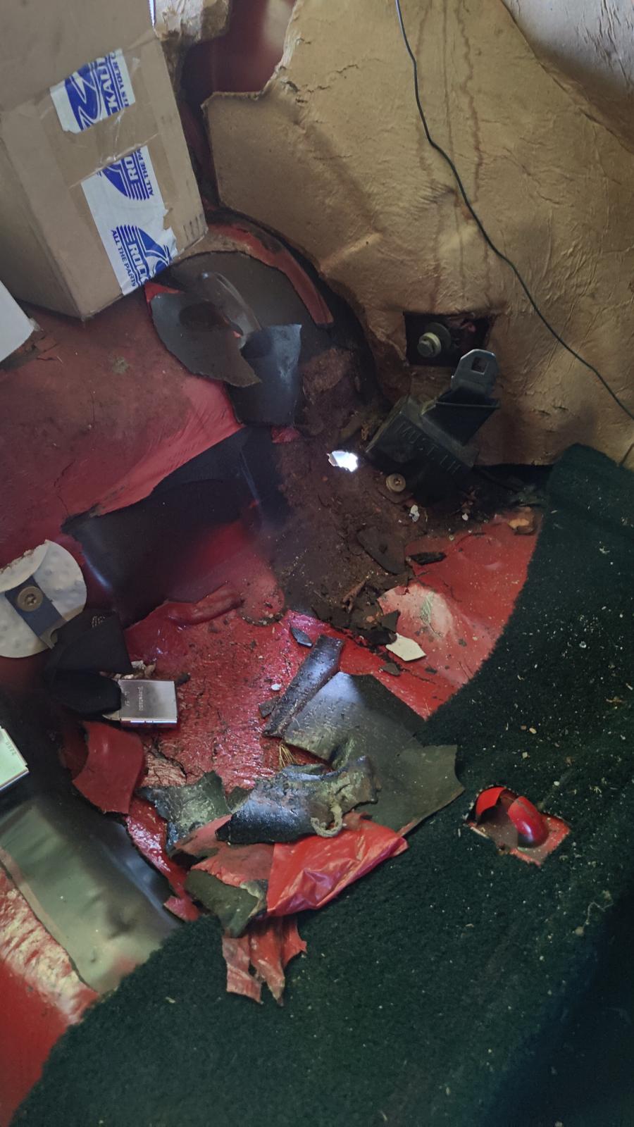

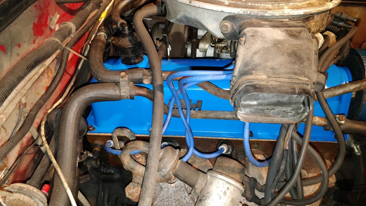

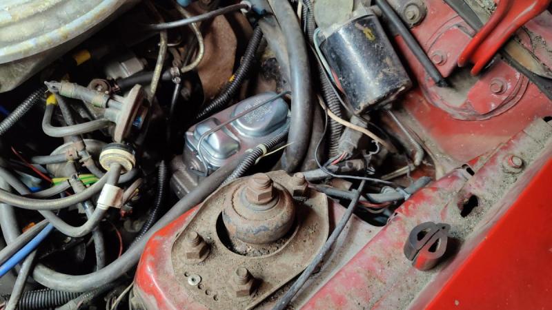

Me revoilà après plusieurs mois qui se sont écoulés.

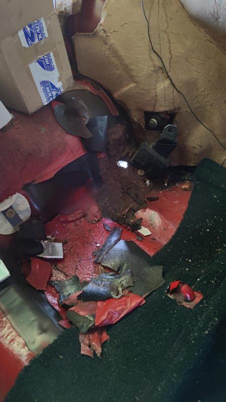

Comment dire, elle roule super bien. Après quelque galère sur l'admission, une révision totale du circuit de freinage, une réparation de fuite d'huile au niveau du cache culbuteur(une vis était cassée), la voilà roulante.
j'ai en plus commencé le démontage de l'intérieur pour le carrossier, deux beaux trous dans le planché a réparé :sleeping_02:
voila une petite video de la stang qui roule.

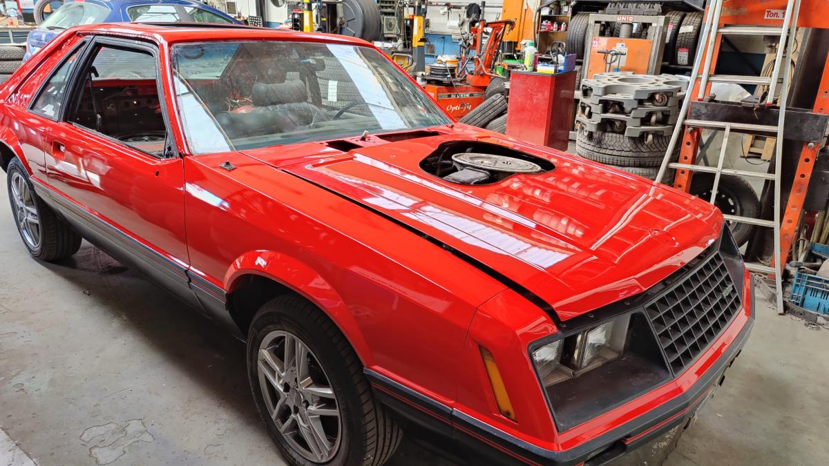

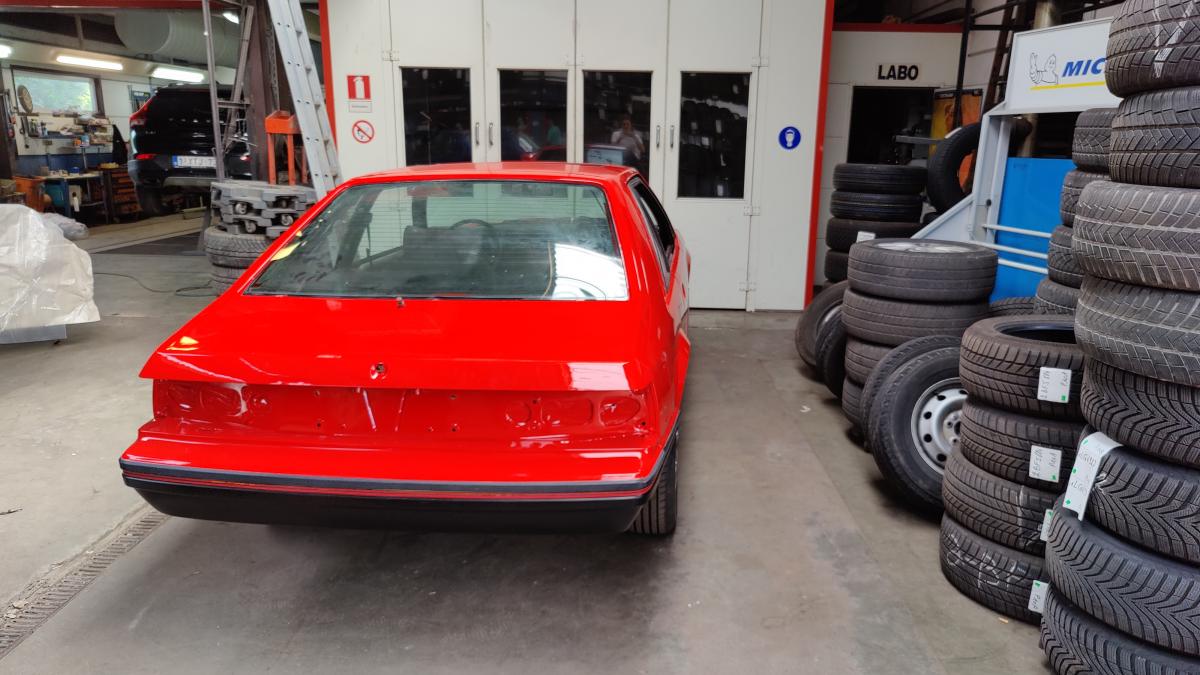

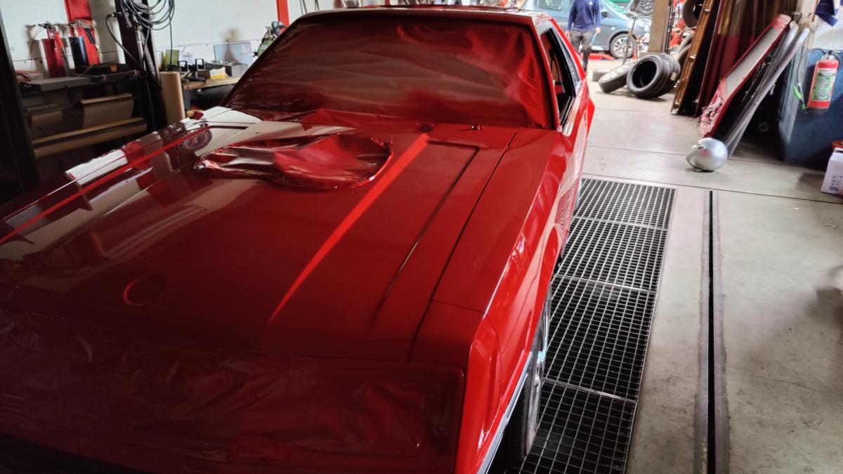

petit avancement de la carrosserie, c'est déjà beaucoup mieux  :helmet:
Restera plus qu'a remonté tout l'intérieur, en passant par une restauration du ciel de toit, un nouveau pot d'échappement et la tubulure qui vas avec. Quelques réglage et changement de quelque ampoule qui sont mortes.
c'est bientôt la fin  :rambo:
