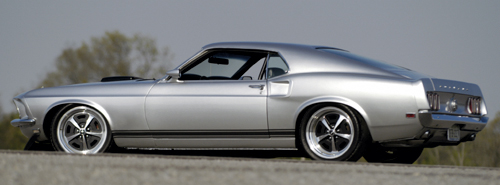

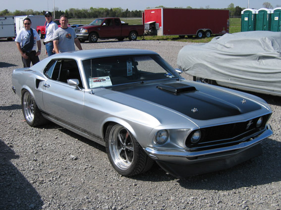

çà t embête si je mets une photo de mes janyes sur ton topic; çà le complèterai !! (lol)
Une photo ? J'attends que ca!

Bon pas mal les photos mais toi tu as un coupé.
Seul l'esprit compte ... pis un beau coupé comme ca, il n'y en auras pas des masses ! ;) Ce sera meme presque plus rare qu'une boss ! ;)
