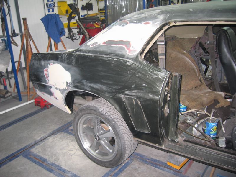

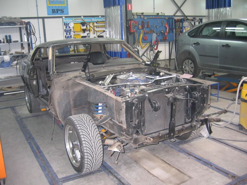

Ce matin, tout le boulot de tôlerie est maintenant réalisé, réparation ailes arrières, portières, etc. Confirmation, la caisse a été frappée coté passager et réparée par un carrossier sans scrupules de l'époque : Fibre de verre, papier journal (en néerlandais, pas de date), et bon vieux mastic. Mais plus a rien à craindre car tout cela a été découpé, poncé à la tôle ... c'est déjà du passé.
Les 2 ailes réparées (et percée d"un trou pour les câbles; pas de craintes fatblock ;) ), ils ont tiré sur la tôle pour redonner une arrête correcte dans l'aile (milieu d’aile), et ont aussi repris l'étamage de jonction entre toit / ailes, a l'arrière, et a l'avant. Le résultat d'aujourd'hui est de loin, meilleur que ce que les ouvriers Ford produisaient en chaîne à l'époque.
A propos des patchs d'aile, ils étaient prévus pour une pose par dessus la tôle originale (et pas un remplacement bords à bords), il a donc fallu travailler la largeur afin de faire correspondre avec le reste de la courbure d'aile d'une coté et la caisse de l'autre. Mais dans l'ensemble le carrossier est content de la qualité des tôles. Au passage, il s’agit de tôles traitées dans la masse, comme pour les modernes.
Coté portières, la feuille est plus fine, mais s’ajuste pas trop mal (regardez dans les photos, le travail est en cours, tas de tôlerie en action). Les coins de la structure de porte, attaqués par la rouille ont été remplacés.
Ah l’étain ! Décidément, pour Ford à l’époque, la Mustang n’était décidément pas une voiture aux finitions luxueuses. L’étamage de la custode était vraiment grossier, et a été rattrapé aujourd’hui après un coup de râpe ! Mais les carrossiers, connaissent bien ce phénomène, ce n’est pas leur première mustang en chantier !
Les ailes avant ont été préparées, le trou du « porte drapeau » bien connu de ceux qui ont déjà aperçu ma voiture de près, enfin … rebouché ! J’en ai profité pour demander une découpe sur l’aile conducteur afin de laisser apparaître le numéro de châssis.
Ici et la, sur la caisse, les imperfections sont gommées et préparées. L’intérieur de la male arrière poncé et sera (a ma demande) peint en noir.
En gros, les finitions de tôleries vont bon train, les corps creux seront protégés, les gars ont fait le tour du châssis pour en vérifier et ressouder les points d’attache.
Dans le calendrier, fin de semaine, elle sera prête a peindre, et début de semaine peinte. Le remontage devrait suivre assez vite, mes pièces de décos étant pratiquement deja en train de traverser l’atlantique.
Maintenant… Quelques photos.
