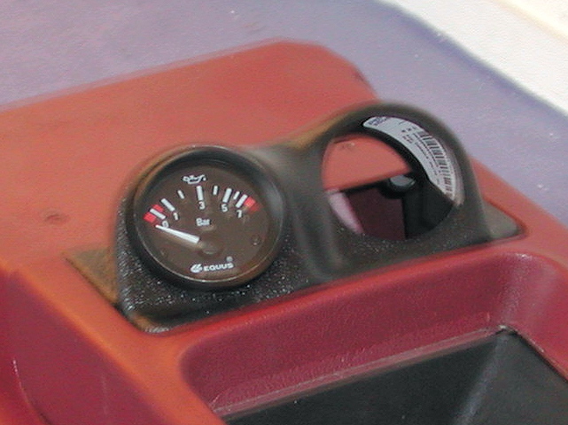

PLutot que de m'ennerver encore et encore sur ce satané compteur de vitesse, je suis passé a l'installation de mes 2 jauges supplémentaires "autometer" achetées il y a quelques mois. La premiere est une jauge de pression d'huile, la seconde un Volmetre.
MOn tableau de bord ayant deja été sauvagement découpé par un précédent proprio, celui ci offrait (une foic cette auto radio enlevé, l'emplacement ideal pour placer mes compteurs).
L'auto Radio :
Les compteurs placés :

Ca fais bizard je sais pas pour quoi mais ca me chagrine...
#137 Exxodus
Posté 15 April 2004 - 08:23 AM
Oui esthetiquement, c'est pas le top. Mais l'intéreirur de la voiture n'est pas encore rénové, il y passera dans 2 ans apres la carrosserie. Donc, en attendant, c'est pas un trop mauvais endroit.

Posté 15 April 2004 - 10:39 AM
J'avais discuté avec Guigui au sujet de son fastback 1969 Gt, et lui aussi avait mis deux jauges.
Il a fait ce choix-là pour les fixer sur sa console, et il utilise un support de jauges que tu trouves chez Mustang Unlimited.
C'est une autre possibilité, je ne sais pas si c'est faisable chez toi, mais j'ai cru voir que tu avais une console.
#139 Exxodus
Posté 15 April 2004 - 01:47 PM
Oui , je connais ce type de support. Mais voius tu, l'auto radio etait naze je devais l'enlever et plutot que d'avoir un trou dans la console ... Mais pour la version définitive, je crois plutot me faire une console centrale "ccustom" .. on verras ..
