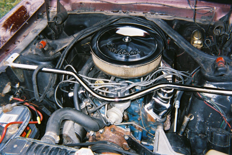

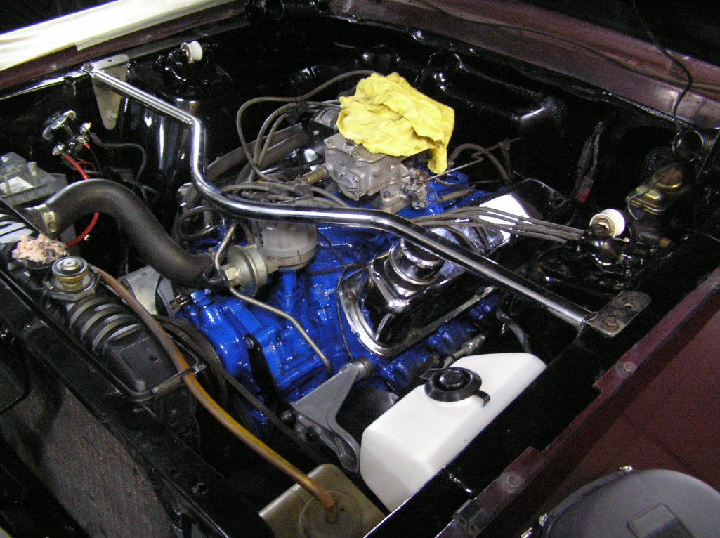

Ce serait cool si tu pourrais poster une photo avant et après pour bien se rendre compte?
Merci
#191 franckgras
  • 11310 posts
Posted 28 February 2005 - 09:22 PM
No problemo:

Hô sûrement pas, il reste encore les détails (niveaux peinture et qq accessoires), la peinture extérieure, les amortos arrière (quand j'aurai réussi à virer la banquette!!!), l'échappement en double ligne...
et d'autres trucs auxquels je pense pas maintenant ou dont je ne me doute pas; mais j'ai le temps.
Je vais bien en profiter cette saison encore et à l'approche de l'hiver on verra!!!

une petite precision au nivau de l'anti-grave il a ete diluer et je n'ai mis qu'un fin voile au nivau du bac a batterie car la tole avait quelques séquelles du a la corrosion(legeres porositees).le grain est tres faible et masque les irregularitees.

Ce n'était pas trop chiant de poncer et peindre la cloison séparant l'habitacle du moteur avec tous les fils, durites qui y passent?
Tu en as profité pour changer le carter d'huile? Je suppose que tu la mis aussi en couleur?
#198 franckgras
  • 11310 posts
Posted 04 March 2005 - 03:17 PM
En fait la cloison pare-feu n'était pas trop dégueux après un bon dégraissage, on a camouflé les fils et durites et peinture.
Le carter d'huile sera changé à la prochaine vidange (pour maintenant), mais il a été repeint (surtout sur les cotés :D lorsque le moteur était sur palettes!!!) .
de toute façon il est tout cabossé; donc soit j'en remettrai un (échange avec California) ou un neuf (grande contenance ou pas, je sais pas :?: ).
Voilà, j'ai encore qq détails à voir :lol:

Trop beau ton moteur! Ton moteur ne dégage pas une odeur de peinture à chaud? Ca doit sentir au début, non?
#200 franckgras
  • 11310 posts
Posted 04 March 2005 - 05:21 PM
Bein ça sentait pas la peinture plus que ça; mais au niveau du raccord collecteur/echappement ça fumait pas mal au début (premier redémarrage); puis j'ai resserré (comme un bourin!!!) et ça l'a fait moins; et au bout de 20-25km c'était bon.
