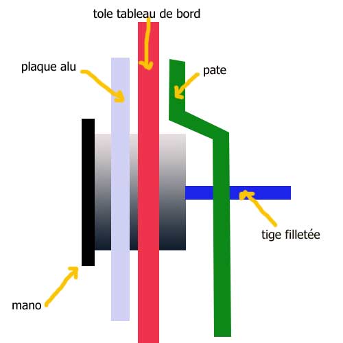

pourquoi tu ne te sers pas des fixations des compteurs?
Tu mets une petite pate de chaque coté par derriere, et tu vis, ça évite de coller ou percer etc, car si un jour tu dois démonter.... ;)

les 2 manos sont fixés par derriere, avec 2 tiges filetés normalement.
Tu mets une pate attachée sur la tige filletée, et qui prend par l'arriere de l'emplacement de l'autoradio.
je fais un dessin, ça ira plus vite :mrgreen:

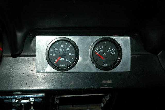

Bon je t'explique, le mano de t° je l'ai reçu à quelqu'un. Donc il est possible qu'il y aie une tige filletée. J'en sais rien...
Et vu le prix que je l'ai eu... :wink:
Parcontre, le compte tours, JD me m'envoie lundi (du neuf). Donc, si tige filletée il y a, je vais voir alors comment arranger ça. Mais je vois ce que tu veux faire :bien:

voila, vite fait ;)
#106 gg
Posté 03 February 2006 - 07:56 PM
voila, vite fait ;)
On le dit toujours, un petit schéma vaut mieux qu'un grand discours 8)
A l'aise ! :drink:
Merci.

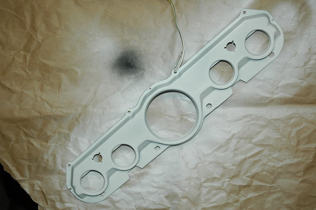

bon voila ce que ça donne :arrow:
Et tant qu'à démonter le bloc compteurs pour avoir accès aux fils électrique... ben j'en ai profité pour traiter un des éléments qui était un peu piqué.
(courage GG, tu avances)
