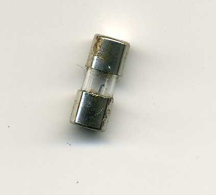

Bon j'ai toujours pas trouver mon fusible ? quelqu'un aurais t-il une idée car vue sa taille et son ampérage je trouve pas !!!!!! :? :? :? :?

bon, jète un coup d'oeil la dessus (grillé sponge!):
http://www.mustangpa...pic.php?t=10258
Le petit fusible fait 2.5A mais tu ne le trouveras que chez les spécialistes!

YEs merci mais j'ai deja vue se topic et hélas le fil chez casto n'est plus disponible, et impossible de faire la technique expliquer avec le petit... Et chez les pros pas disponible meme chez mustang unlimited je le trouve pas a "fuse" je ne vois que les grands... ces triste de ne plus avoir de lumière dans sont tableau de bord..... :( :( :( :( :( :( :(

Il suffit de le recharger avec un brin de fil souple pris dans un petit cable multibrins , si pas possible de vider les trous possible le ressouder en exterieur entre les deux bagues des extremites pour se depanner en attendant le neuf (ce brin de fil souple fait le bon Ampérage)
Bonne bidouille
