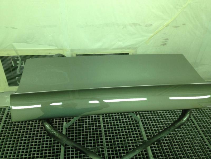

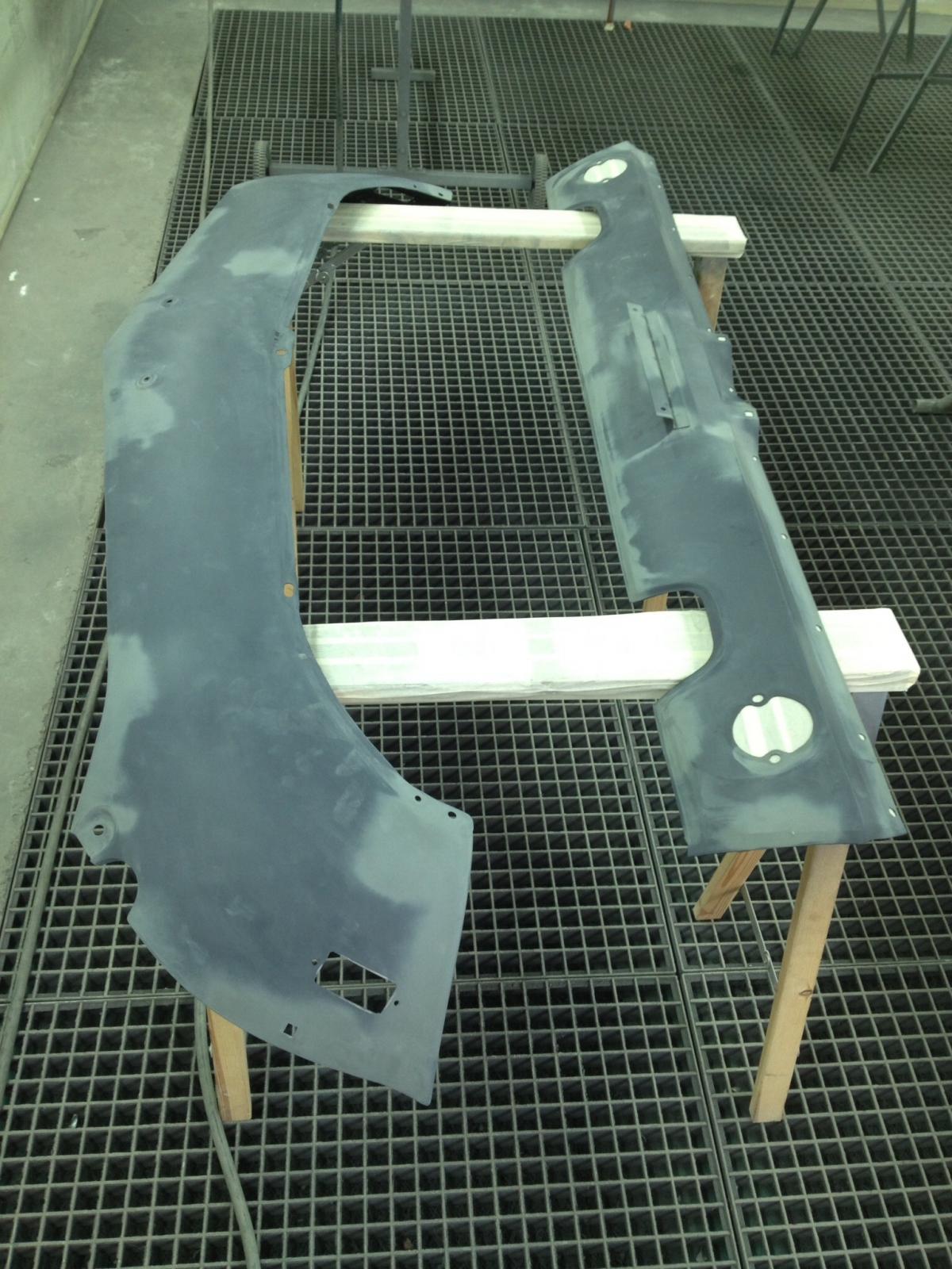

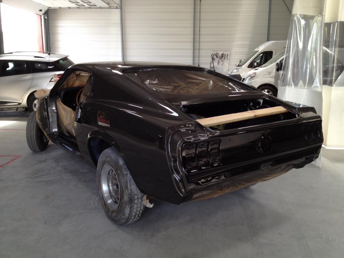

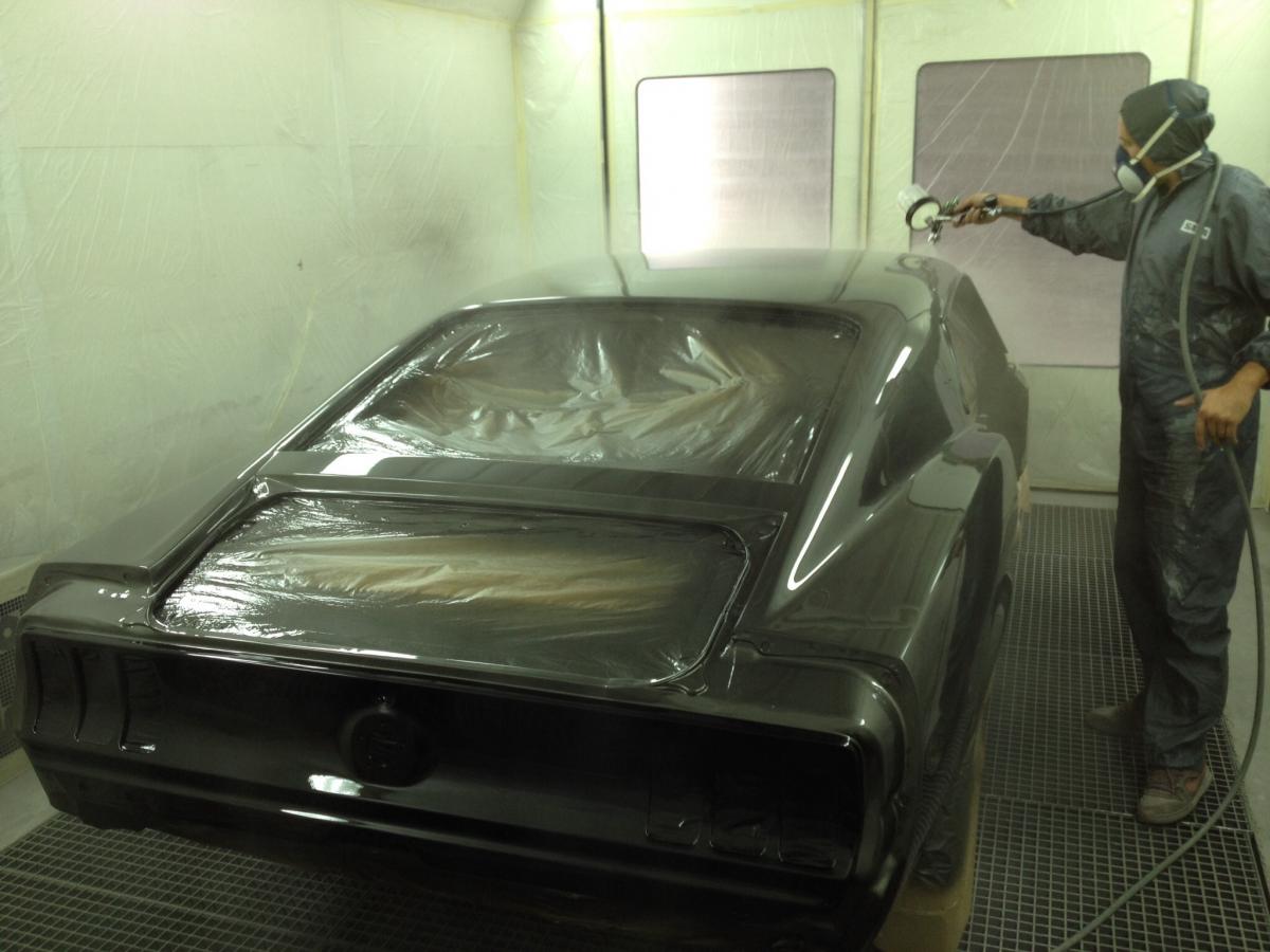

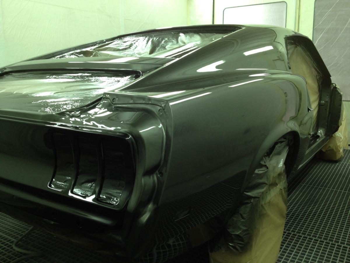

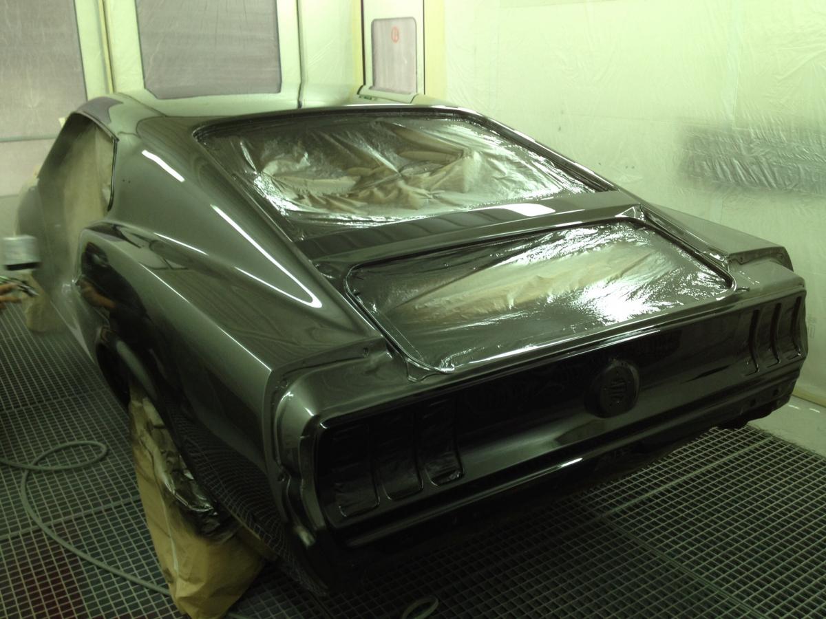

Et voila, si je peux rassurer tout ceux qui comme moi restaurent leur auto depuis des années je peux vous assurer qu'il existe quand même ce jour ou tu rentres ton tas de ferraille dans la cabine de peinture et tu en ressort une magnifique mustang quasi neuve.
Après toute ces années a démonter, désosser, découper, souder, taper, mastiquer, poncer pour remastiquer, apprêter, re-poncer etc etc etc, tout ces moments de galères s'envolent des que le peintre commence à appliquer la première couche de la peinture que tu as mis des mois voir des années pour choisir la teinte.
Maintenant la phase du remontage est arrivée avec ses galères aussi j imagine mais p* que c est bon quand même.
Aller quelques photos, j en mettrai d autre plus tard.

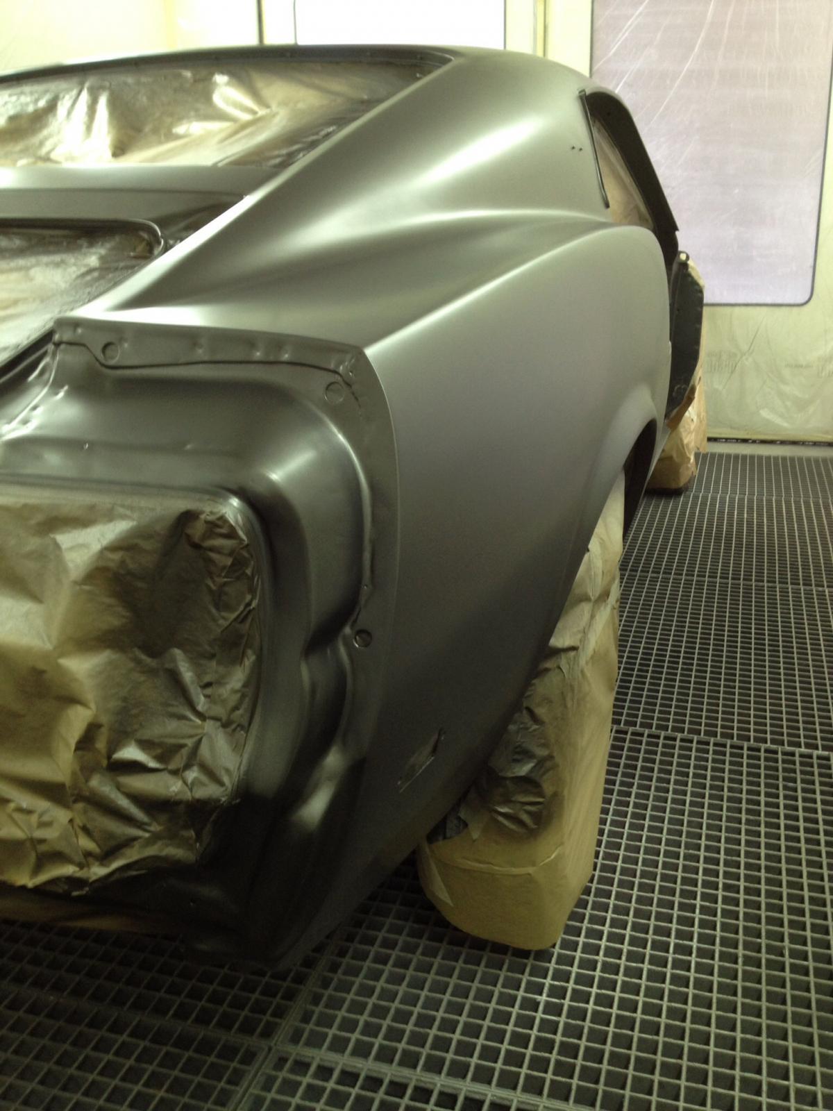

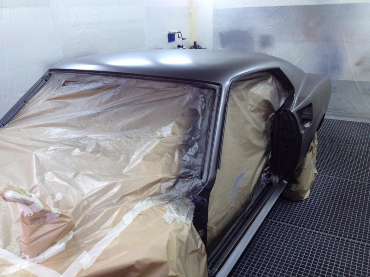

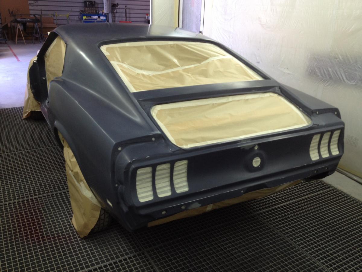

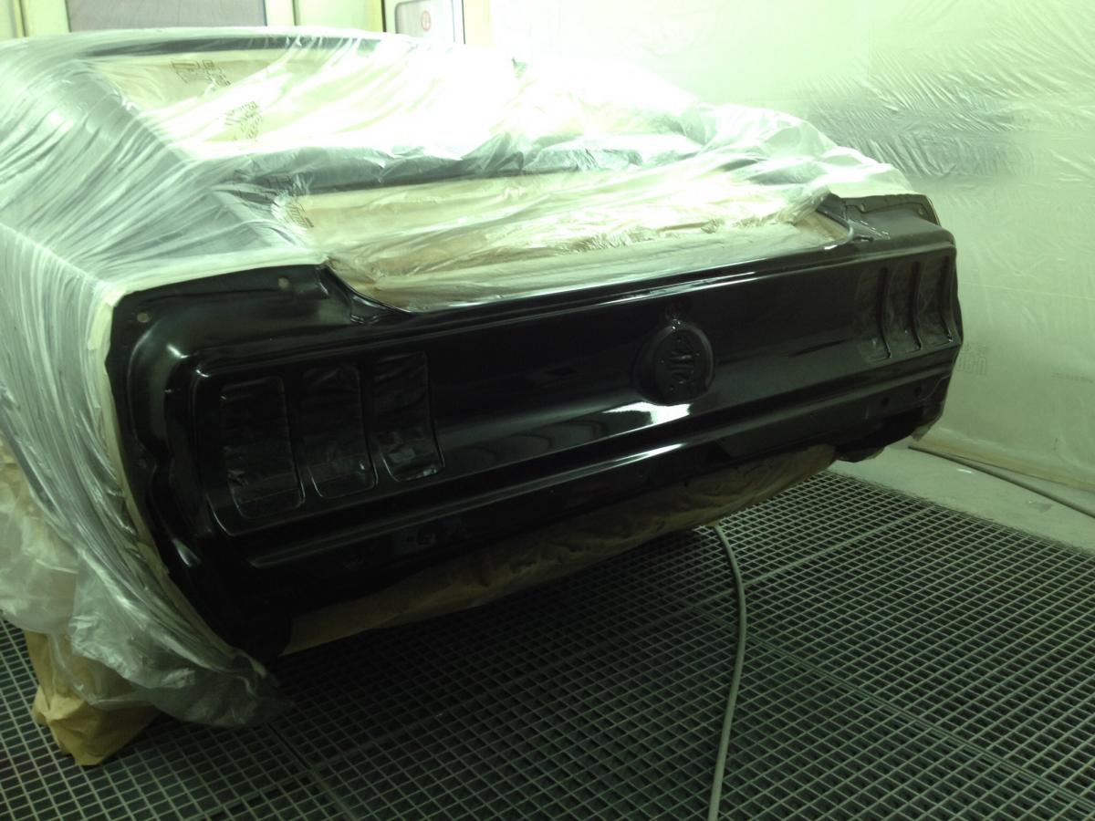

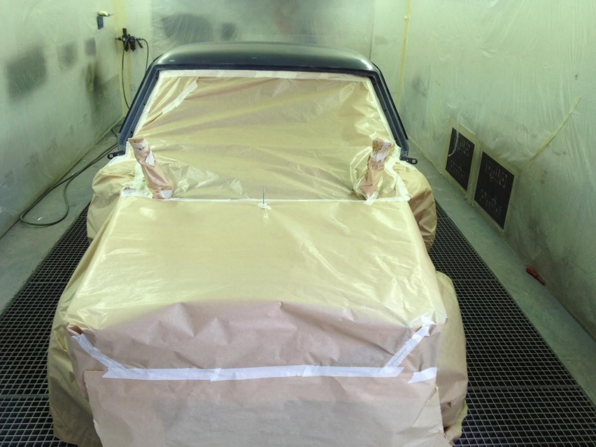

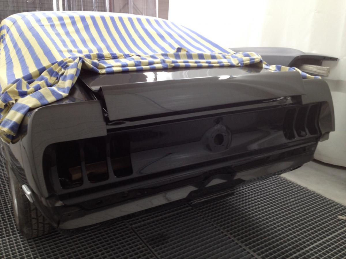

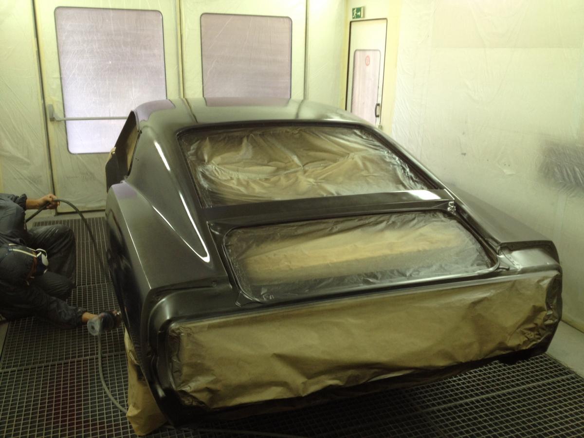

Dépoussiérage après le ponçage de finition.... Ca faisait longtemps qu elle n avait pas vu le jour !!!
Je vois enfin le bout du tunnel, maintenant c est l étape "cachage...."
on commence par lui faire le cul en noir.
Et enfin application de la "base peinture" sur la caisse 3 couches.
Et enfin, on vernis l'ensemble en trois passes de deux couches.

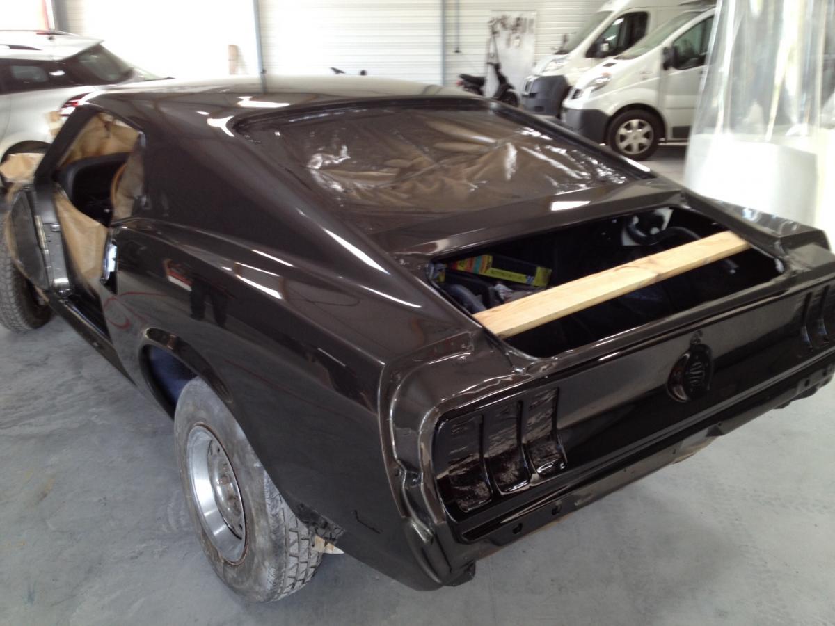

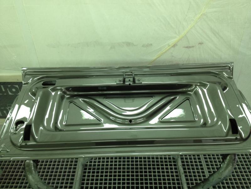

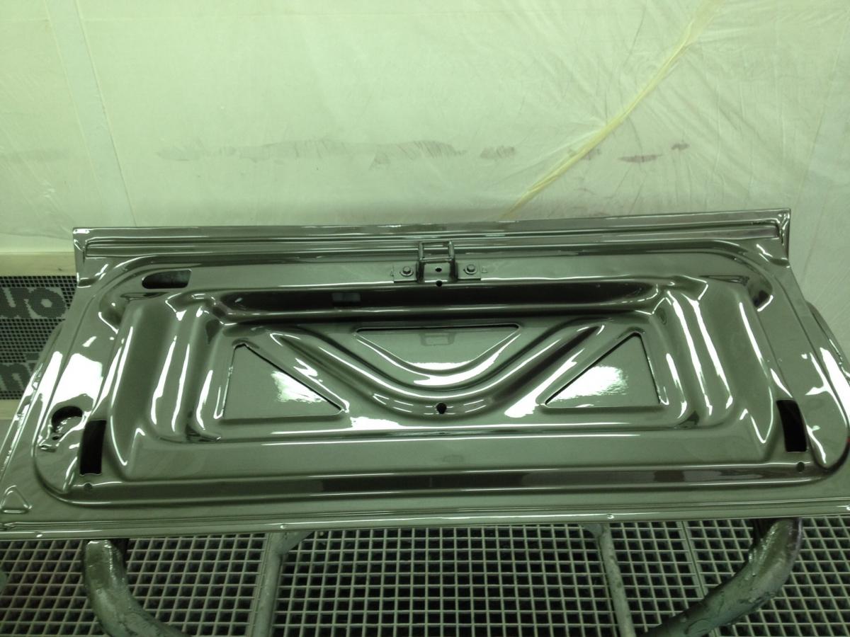

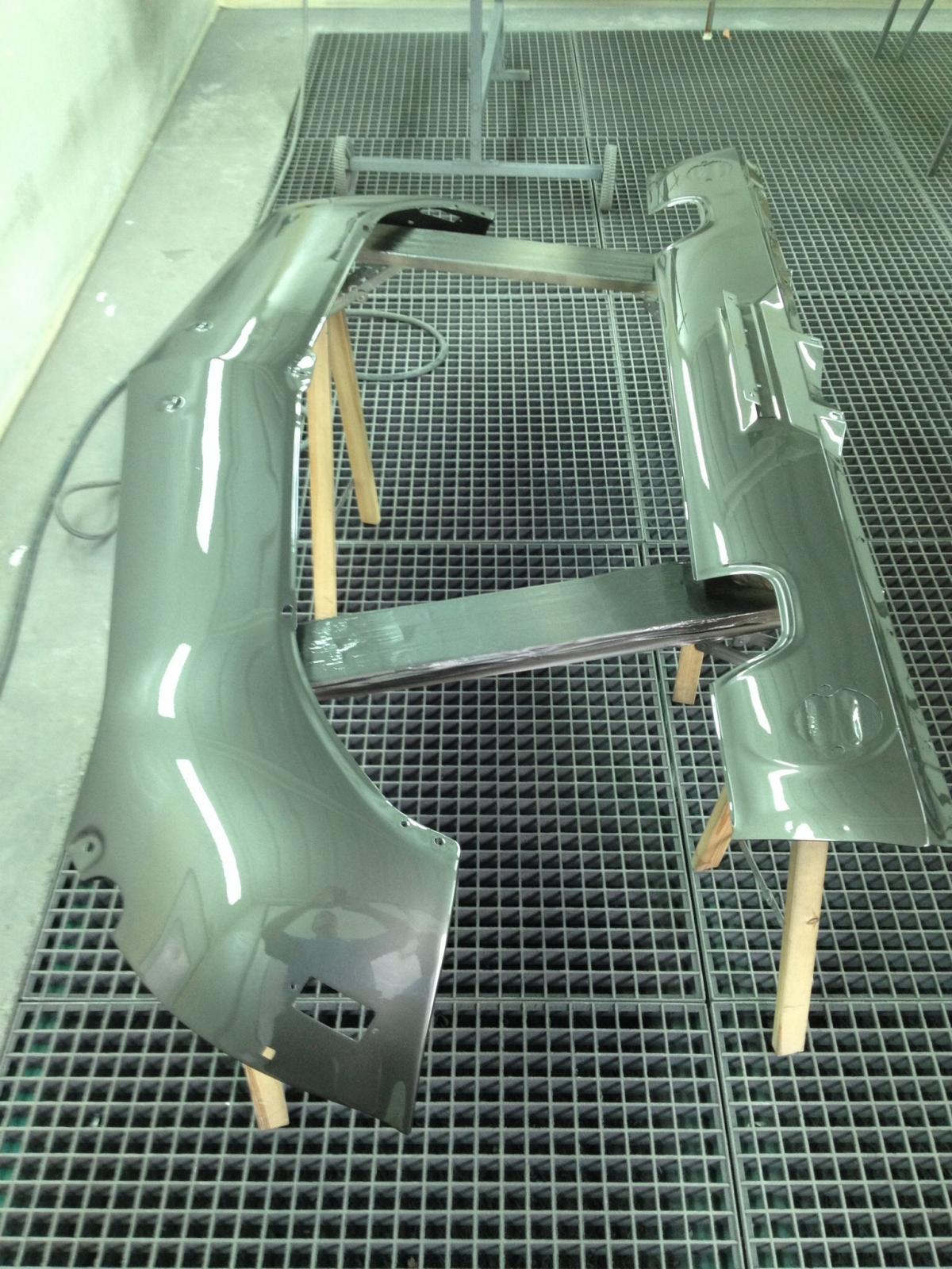

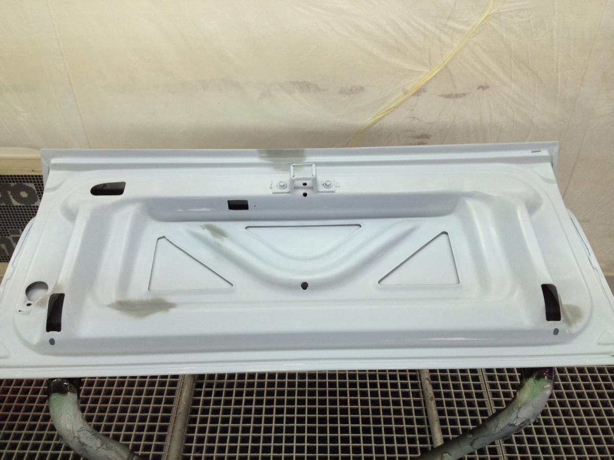

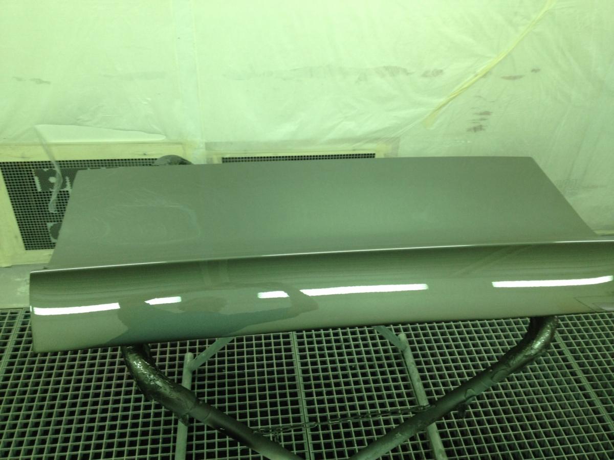

Quelques photos de plus

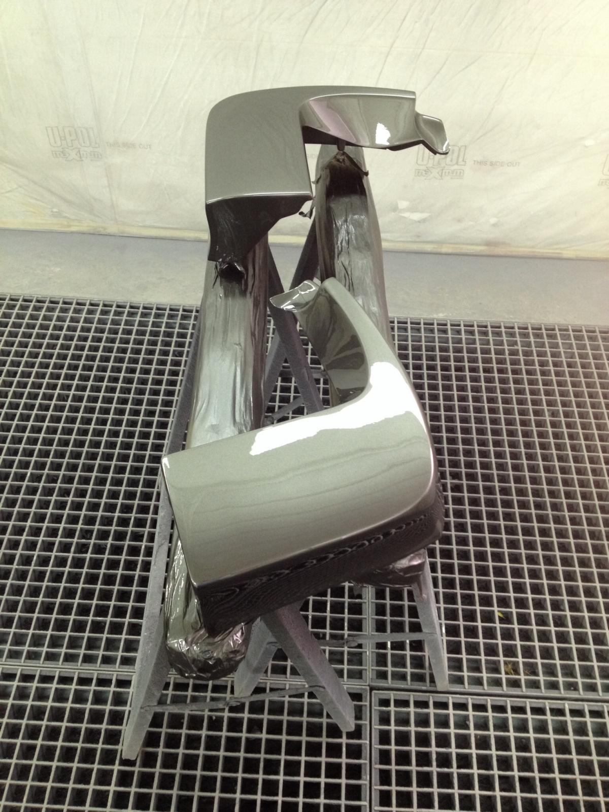

Bon bin voila, vendredi on peint les ailes et les portières, et aujourd hui tout est a reponcer et refaire. La température extérieur était trop importante, 29.5 degrés dans la cabine et impossible de la réguler. Résultat le vernis n a pas tendu comme il faut donc légère peau d orange sur toute les pièces......

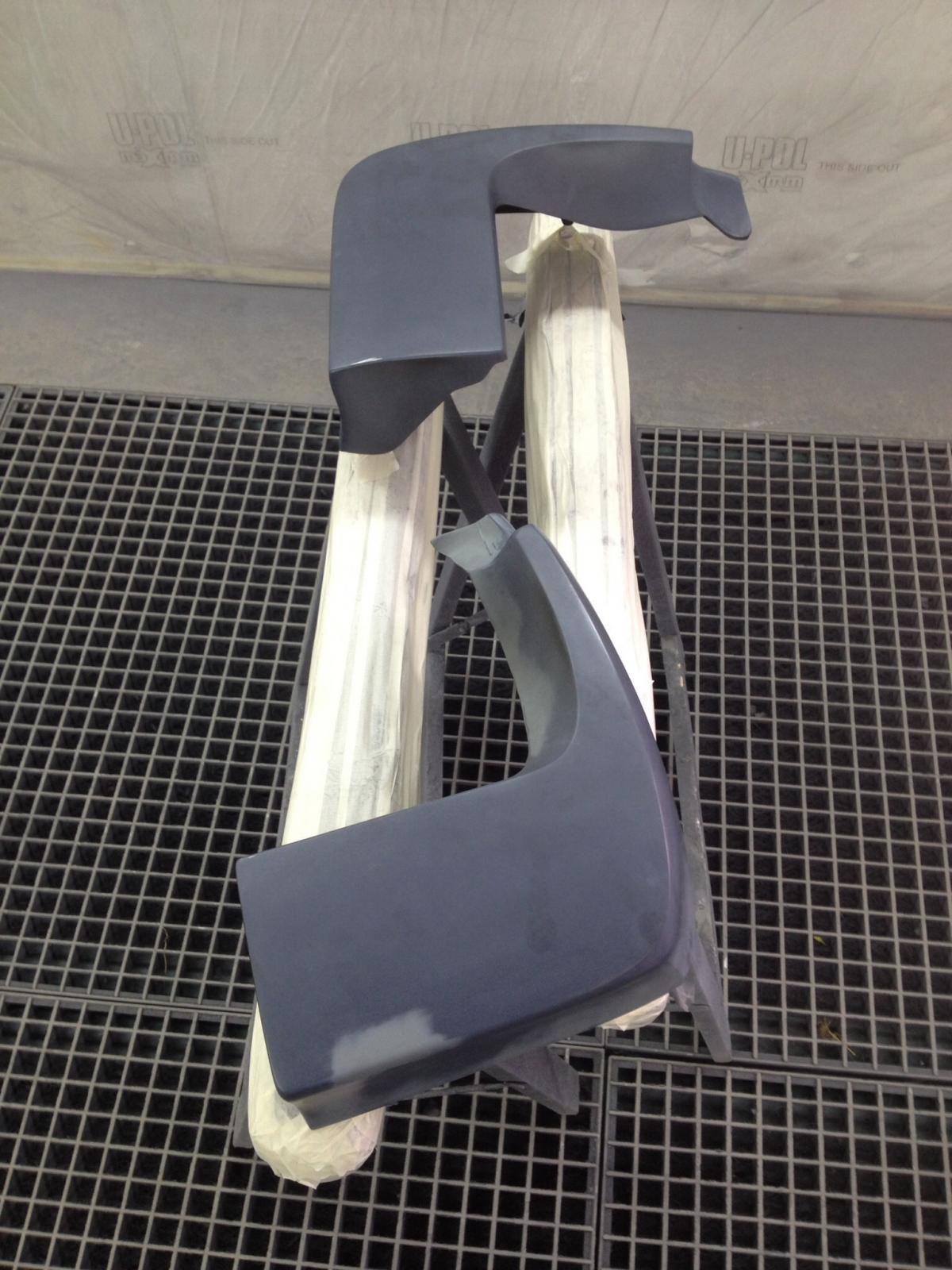

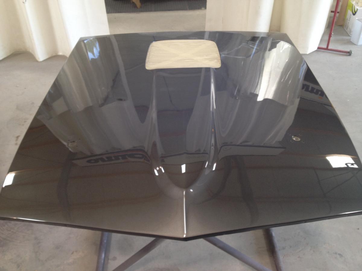

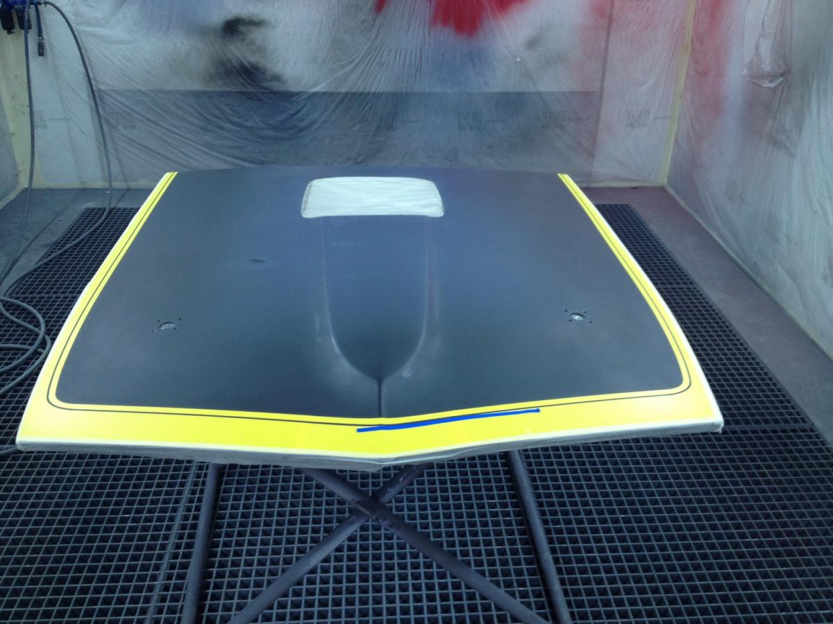

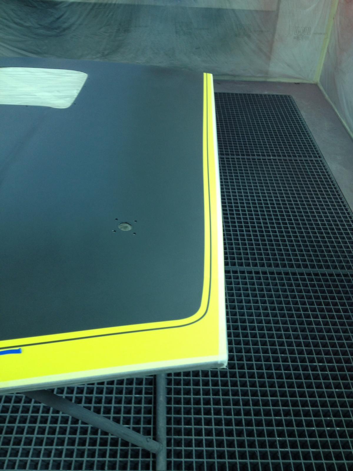

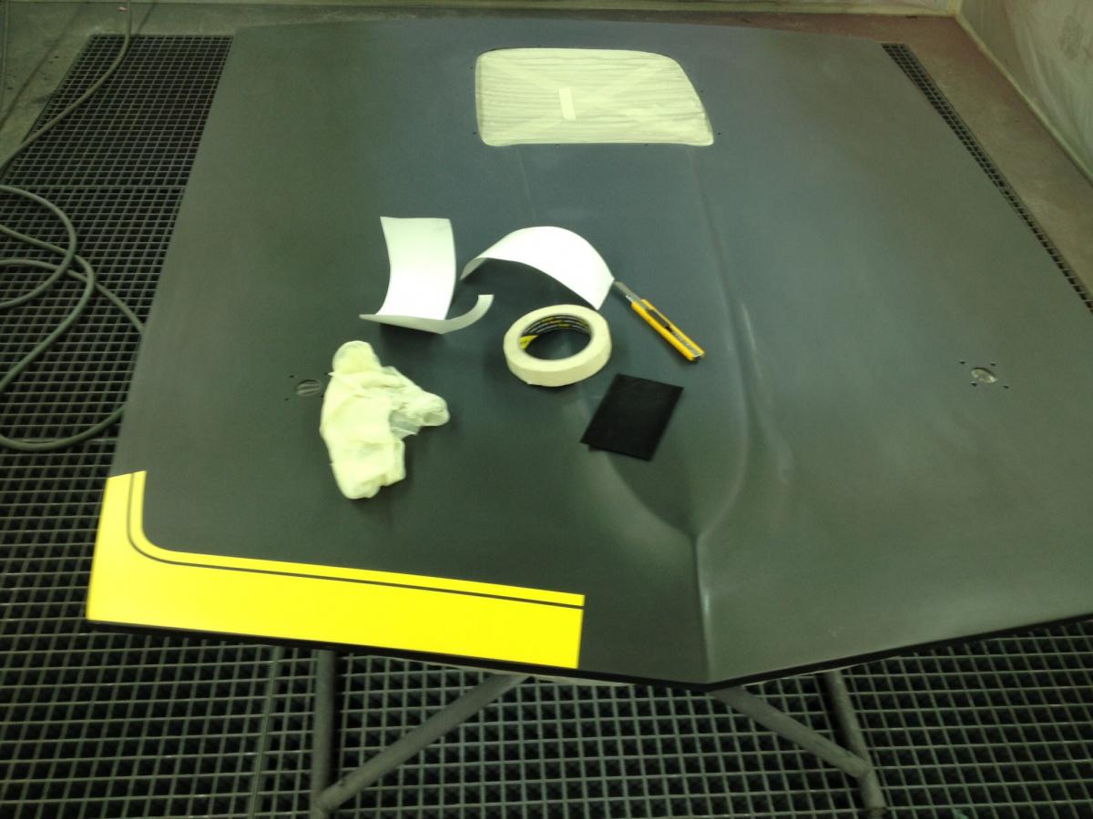

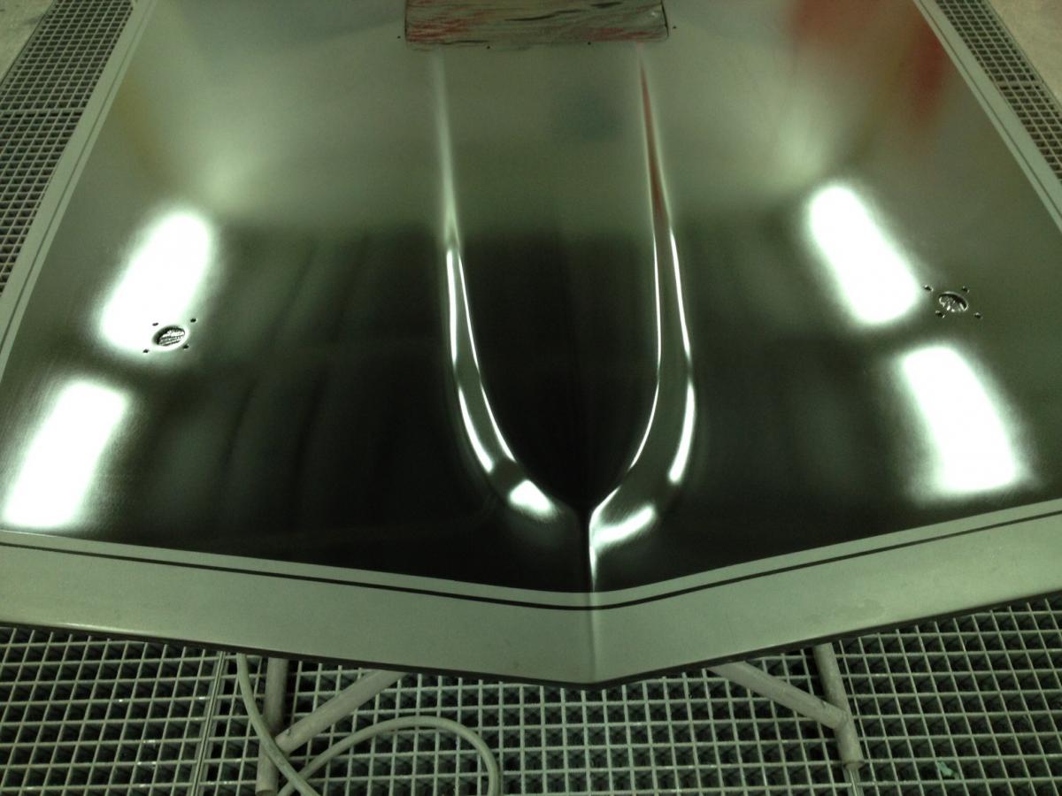

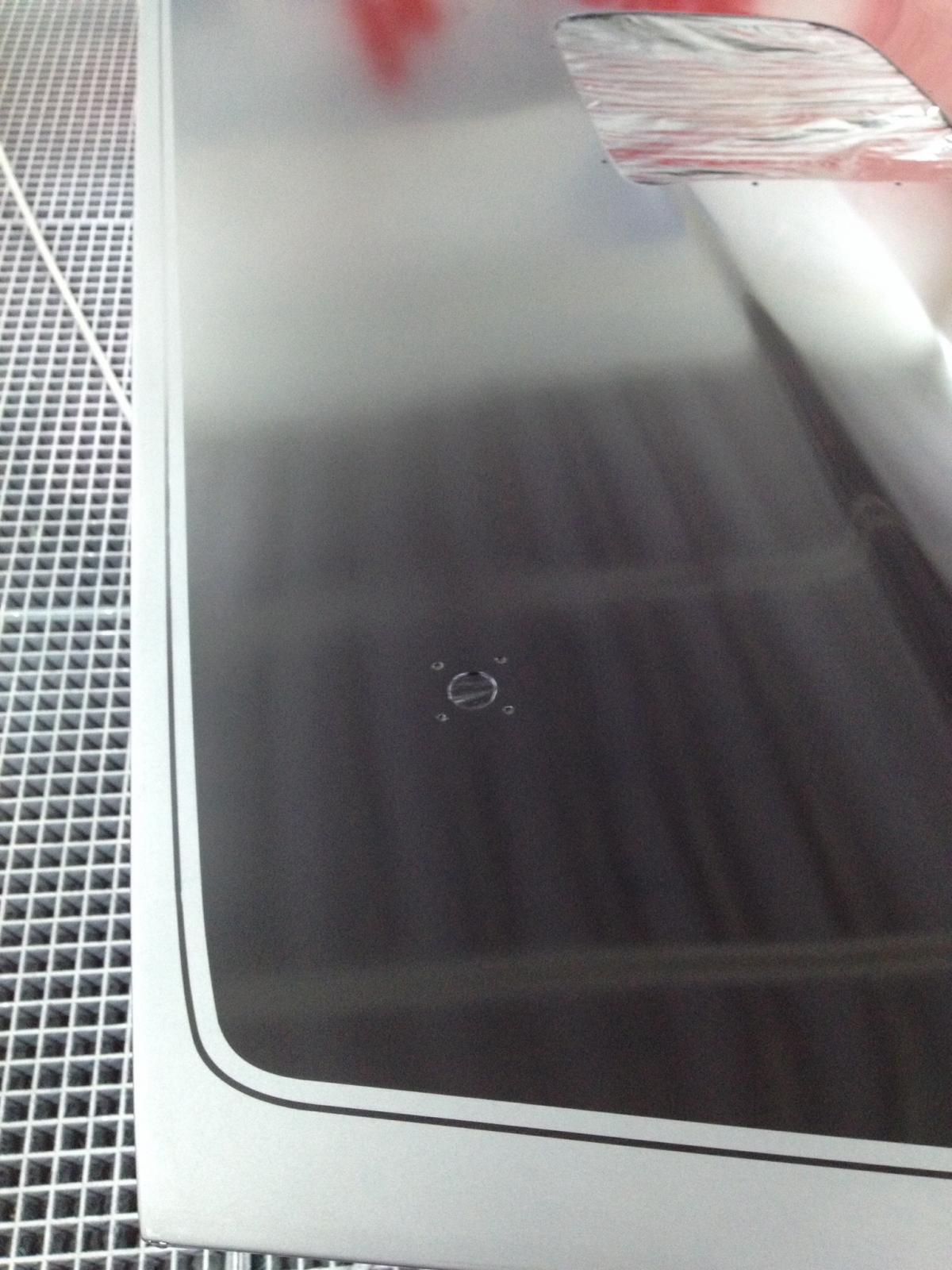

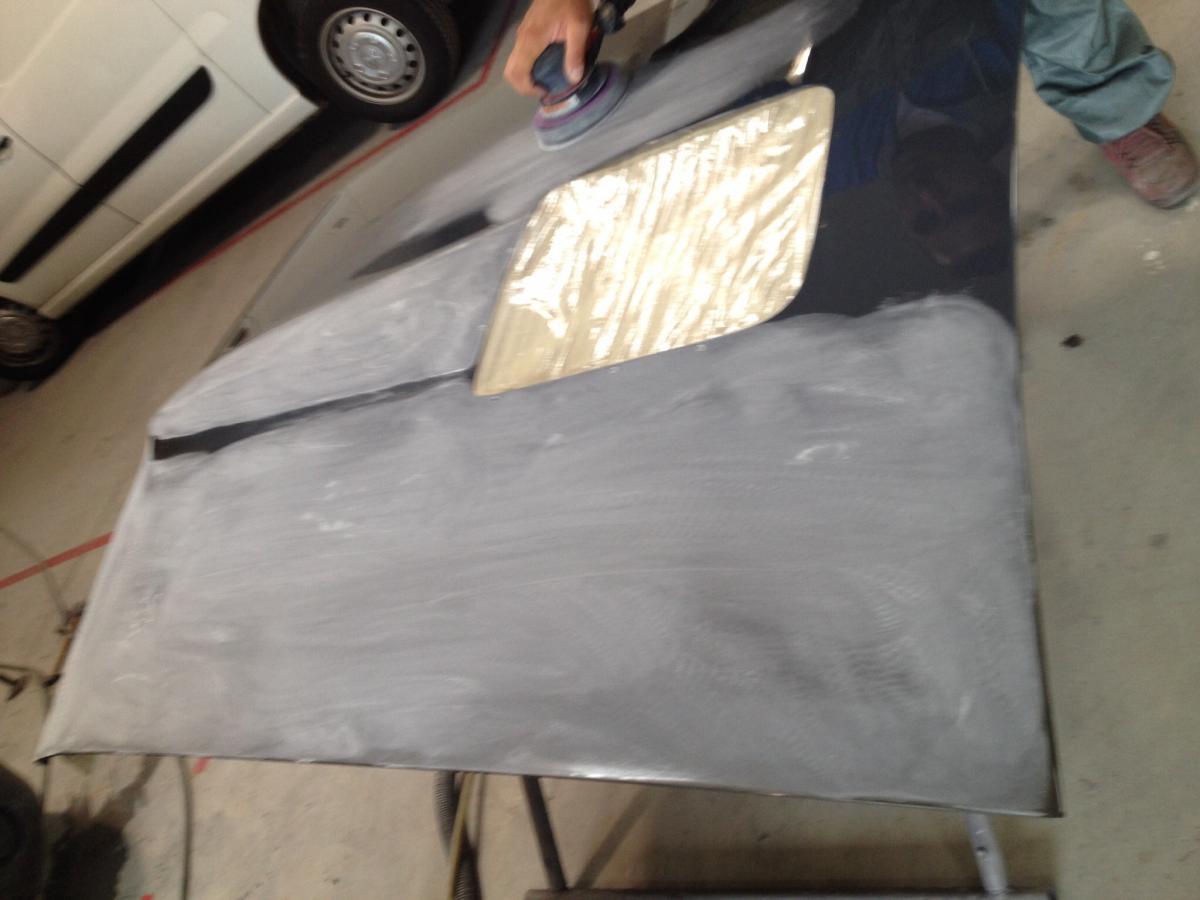

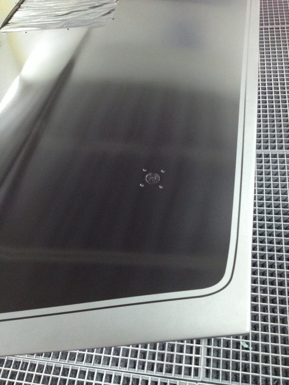

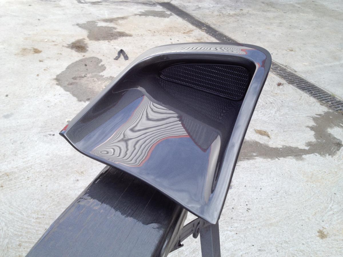

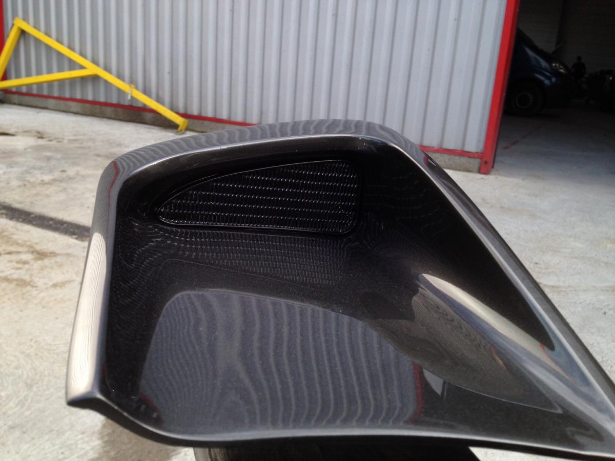

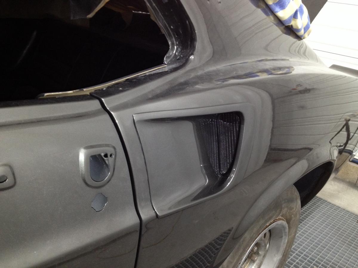

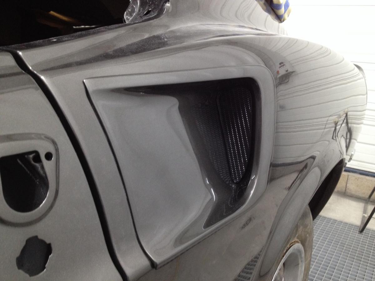

Peinture du capot ( apres des heures de preparations)
Depolissage
Pose des masques
On barbouille le noir et depose des masques avant de vernir l ensemble.
